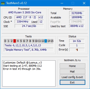

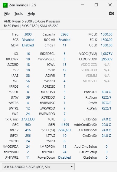

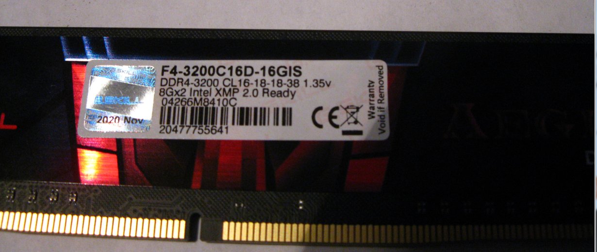

Подскажите спецы. Asrock b450 pro4 + r5 2600 ничего не разогнано. Работал год такой комплект 8gbх2 G.Skill DDR4 16GB 2x8GB 3200MHz Aegis (F4-3200C16D-16GIS) на А1 и B1 нормально держал XMP 3200. Теперь докупил еще такой же комплект. Пробую XMP на разных частотах 3200 не стартует пк, на 3100 стартует но ошибка при загрузке Венды10, на 3066 стартует и грузится венда но потом рандомно выкидывает в синий экран. Остановился на XMP 3000, все вроде работает но стала регулярно вылетать игра с ошибкой движка игры, ранее такое было пару раз, теперь подряд вылетает. Что посоветуете?
Вот такая память Samsung c-die (04266M8410C) 1.35v

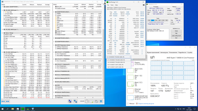

Регистрация: 11.10.2017
artxays писал(а):
lazur47 попробуй WR и RTP только

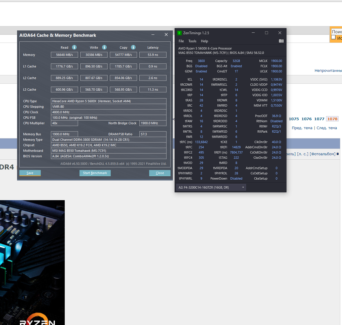

изображение_2021-11-15_161733.png [ 397.5 КБ | Просмотров: 1075 ]
универсал2 прошел без ошибок.но вот линкс на 5 проходе выдал ошибку
MSI MAG B550 TOMAHAWK<->AMD Ryzen 5 5600X<->G.Skill TRIDENT Z RGB F4-3200C14D-32GTZR<->INNO3D GeForce RTX 3080 iChill X4
Регистрация: 03.10.2019
12sunflowers писал(а):
Что посоветуете?
rtt /7 /0ff /5, procOdt 53,3 / 48
R9 5900X / Asrock X470 Taichi agesa 1.2.0.F / 32Gb F4-3200C14D-16GFX 3733 14-14-14-28 1,5V / RTX 4070 Super / 2560x1440 240Hz

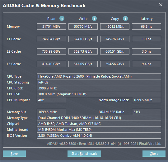

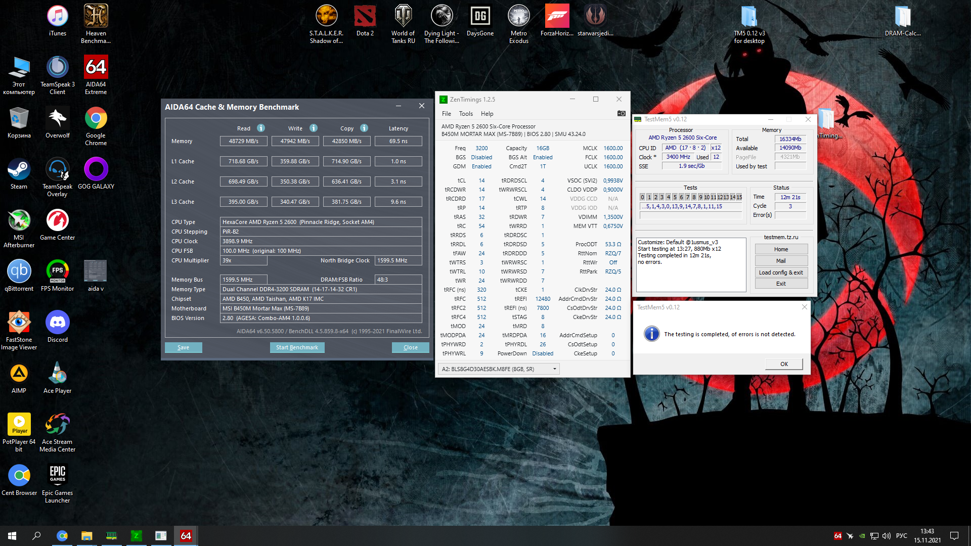

Регистрация: 30.06.2020
Конфа: R5 2600 OC(4.0@1.28) MSI B450M MORTAR MAX Crucial Ballistix Sport LT 2x8 (3400cl16@1.35)
GIGABYTE RTX 2060 6GB OC PRO(rev.1.0) Chieftec GPU-650FC 650W
Народ, такая делема у меня. Память Crucial Ballistix Sport LT (AES) в разгоне (3400cl16@1.35), так же память берет (скрин), но с cl14. Что лучше cl16 vs cl 14?

Регистрация: 20.09.2018
Откуда: Минск
Фото: 59
JOHN_WICK писал(а):
лучше cl16
:ok:
B550 Tomahawk + Ryzen 5900X + Crucial Ballistix 2x16GB BL2K16G30C15U4W
Изза Latency? На cl 16 -67, на сл14-69
или ?
Откуда: Минск
Фото: 59
JOHN_WICK писал(а):
или
чтение/запись/копирование/ IF на большей частоте работает - у тебя лучше вариант. До 3600 можно пробовать гнать на 2600.
Пробовал, но увы ошибки сыпятся в мемтест.

Регистрация: 02.04.2011
Спасибо, это в таймингах выставить и больше ничего, и что должно на 3000 заработать?

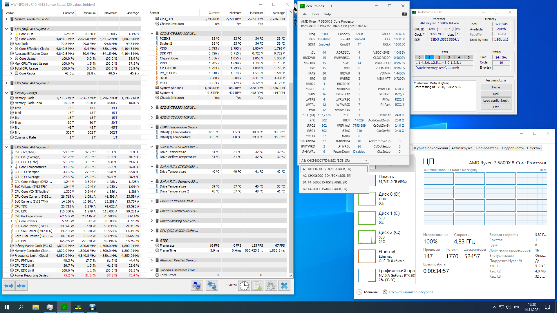

Народ посоветуйте по таймингам, выставил вторички по калькулятору, потом снизил первичные как смог, в частоту память идёт плохо, 4 планки одноранговых, поэтому 3600, может где кривые тайминги вторичные есть и куда подкрутить
22.png [ 390.53 КБ | Просмотров: 1118 ]
