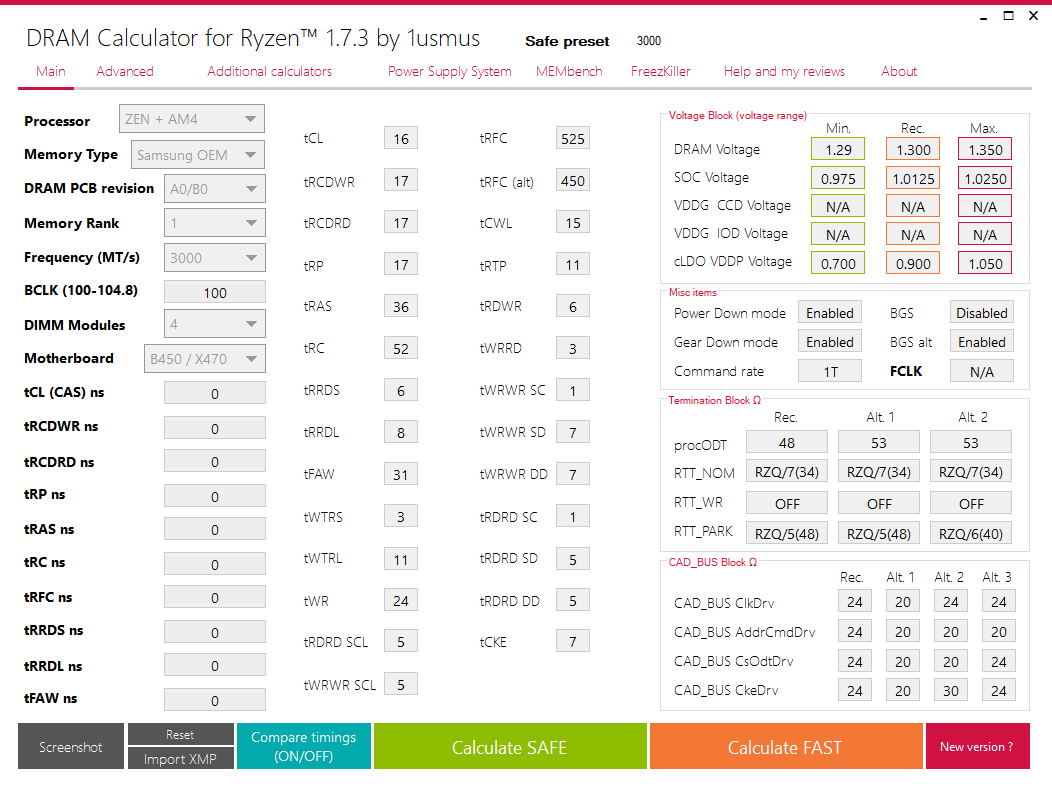

А как рассчитать тайминги для Samsung c-die (04266M8410C) 1.35v?
В dram calculator for ryzen нету c-die
Регистрация: 30.04.2013
там как помню вариант oem есть,по нему выставляй
AM5 R7 7700=6050Mhz air WR
Регистрация: 02.04.2011
В смысле XMP?
В смысле XMP?

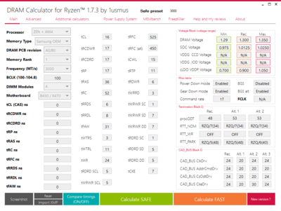

Remarc Спасибо тебе Добрый человек! Через Райзен калькулятор выставил Самсунг оем для 3000мгц, результат вот, ошибок нет.
Ryzen Calculator GSKILL 3000Mhz
3000-.png [ 66.66 КБ | Просмотров: 706 ]

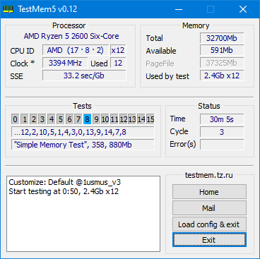

TM5
auto 3000 ryzen calculator TM5.png [ 13.06 КБ | Просмотров: 706 ]
Hro писал(а):
rtt /7 /0ff /5, procOdt 53,3 / 48
И Вам большое Спасибо, Ваши значения оказались как в калькуляторе, все подошло.

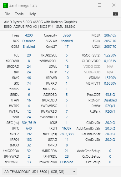

Всем привет, удалось взять 4200, прошу подсказать что подкрутить, и нормально ли все по сопротивлениям? спасибо.
Снимок.PNG [ 33.05 КБ | Просмотров: 641 ]
p.s дуалранки CJR
