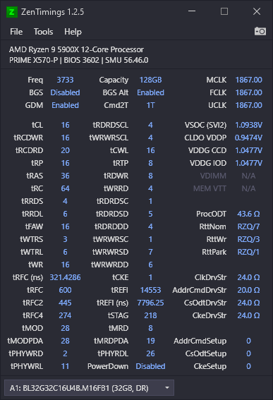

Люди, помогите донастроить чтоб ошибок не было. Все тайминги, кроме первичек - в авто. Напряжение на памяти 1.42 V, остальные - в авто.
Вложение ---.JPG больше недоступно
Это трындец ) 4х32. Я с таким не сталкивался.

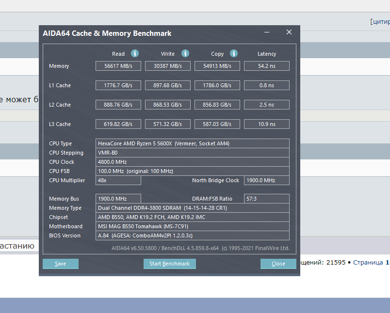

Всем доброго здоровья,впервые собрал себе систему на ам4, материнская плата asus tuf x570, процессор 5800х,2x16gb, подскажите чего можно подужать или добавить? Напруга 1.37v,по калькулятору не получается вообще, вторичные не трогал заранее благодарю....
https://ibb.co/rvV8tMG
https://ibb.co/xhzHL5G
Изучите что делают коллеги по цеху

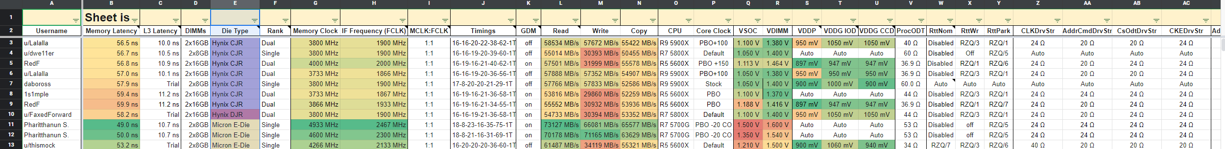

https://docs.google.com/spreadsheets/d/ ... =321590489
Отсортируйте колонку Е. Там есть с десяток хуниксов.

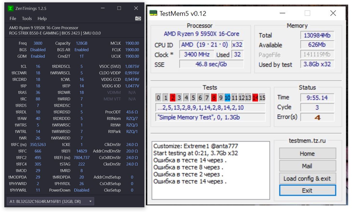

Парни, всего то 4 ошибки за 10 часов жёсткого теста! Мне кажется, цель где-то близко. Или я ошибаюсь?
---.JPG [ 189.31 КБ | Просмотров: 691 ]
Регистрация: 27.06.2007
Блин. Не усмотрел этот момент. По моему это уже избыточно )
Вангую надо память обдуть как следует ))
Регистрация: 10.06.2011
Нужно снижать частоту до 3600.
TableDRAM(simple+обычная) bit.ly/3rTIBLv bit.ly/32WnkTU
Позвольте не согласиться насчет максимума в 3600. Вот у человека точно такая же память, 4 плашки, напруга 1,385 тот же тест без ошибок на 10 часов (правда, всё это на частоте 3733).
https://3ddd.ru/forum/thread/show/aktual_nyie_konfighuratsii_komp_iutierov/827#post1639364
---1.png [ 31.48 КБ | Просмотров: 675 ]

Remarc писал(а):
разная память,материнка при 4х занятых слотах не может такую частоту и тд,на 1стр темы написано что xmp лучше не использовать
А 3200 из нее выжать не реально? Xmp позволяет 3200 Просто спрашиваю, мне и 3000 хватит.

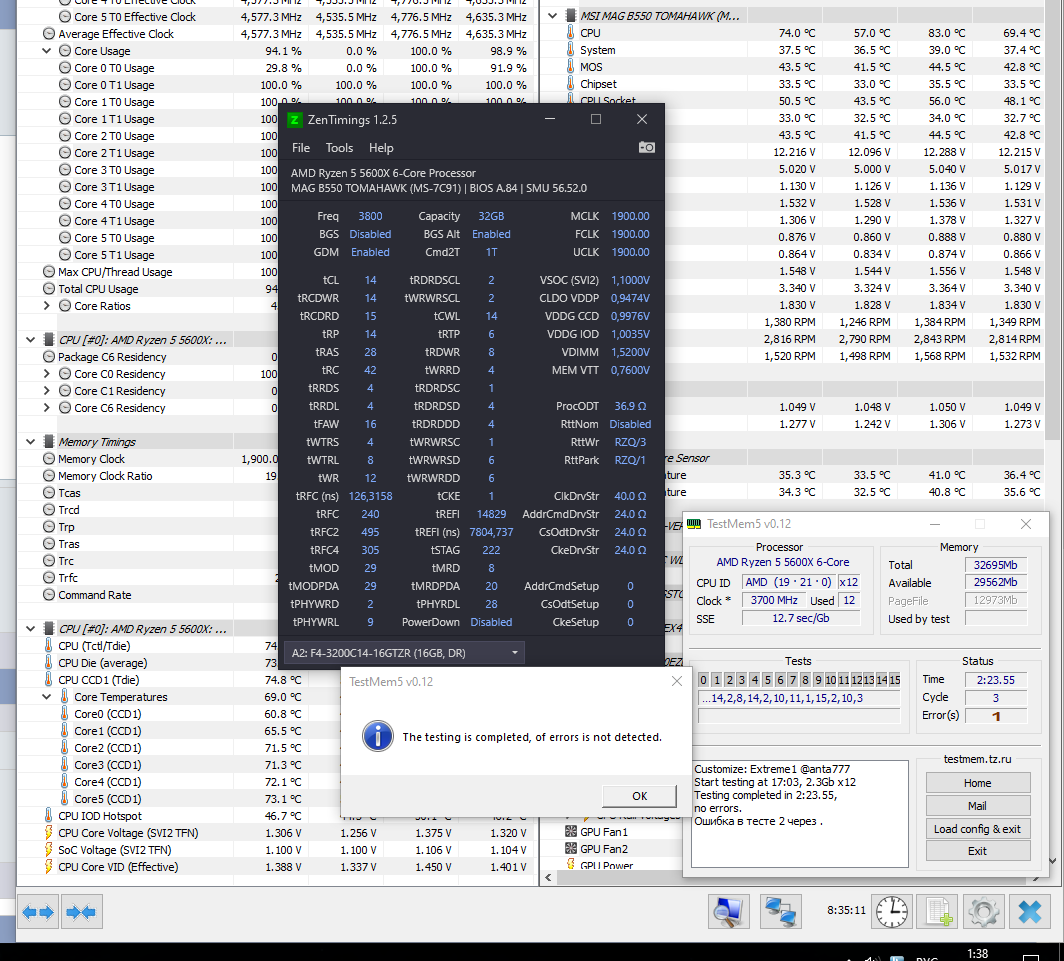

удалось снизить tRFC до 240 WR12 и RTP 6.перед работай запустил тест эктрим в итоге он прошел за 2часа 23минуты но после того как он закончился вылезла ошибка в тесте 2 :bandhead: как такое может быть?и значит ли это что память не стабильна?
изображение_2021-11-17_013925.png [ 238.71 КБ | Просмотров: 575 ]
artxays писал(а):
lazur47 попробуй WR и RTP только
попробовал WR и RTP снизить,получилось без ошибок только после как поднял tRCDRD до 15
Всякое видел, но такое :crazy:

lazur47 tRCDRD 14 же ехало? Скинь скрин аиды.
да когда WR был 16 и RTP 8 после снижение до 12-6 идут ошибки после 30мин теста
изображение_2021-11-17_020200.png [ 146.77 КБ | Просмотров: 564 ]
сам в шоке и не понимаю как относится к этой ошибке :roll:
я бы не заморачивался тогда
