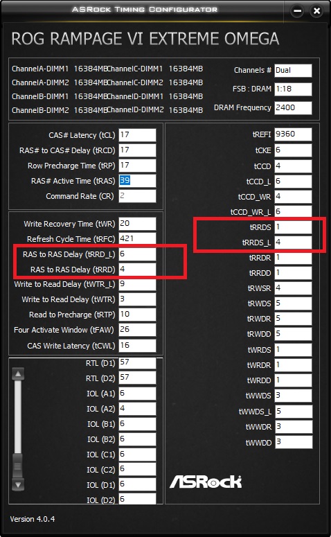

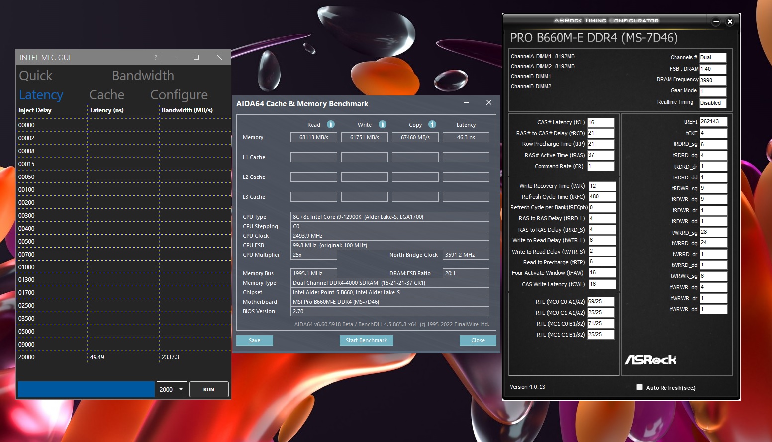

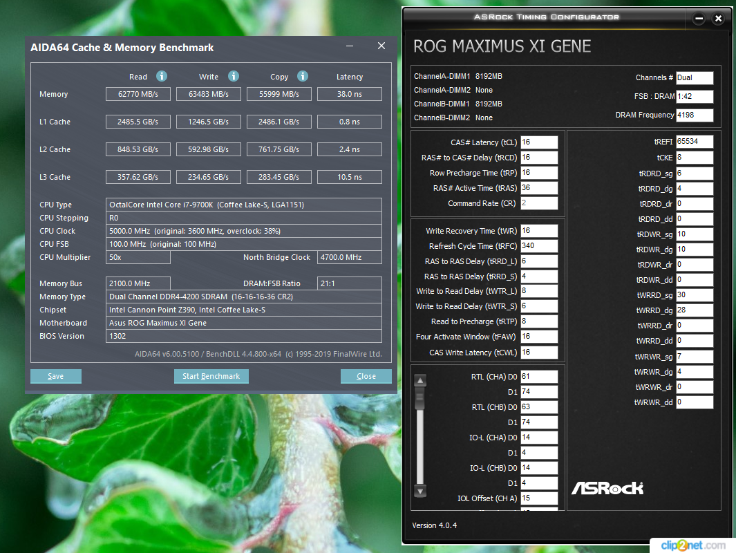

ATC=Asrock Timing Configurator 4.0.4 for z370/390
Asrock Timing Configurator 4.0.13
Asrock Timing Configurator 4.0.12 for z690
Asrock Timing Configurator 4.0.10 for z590
Asrock Timing Configurator 4.0.9 for z490
Asrock Timing Configurator 4.0.8
Asrock Timing Configurator 4.0.3 for z170/270/490
Asrock Timing Configurator 4.0.16

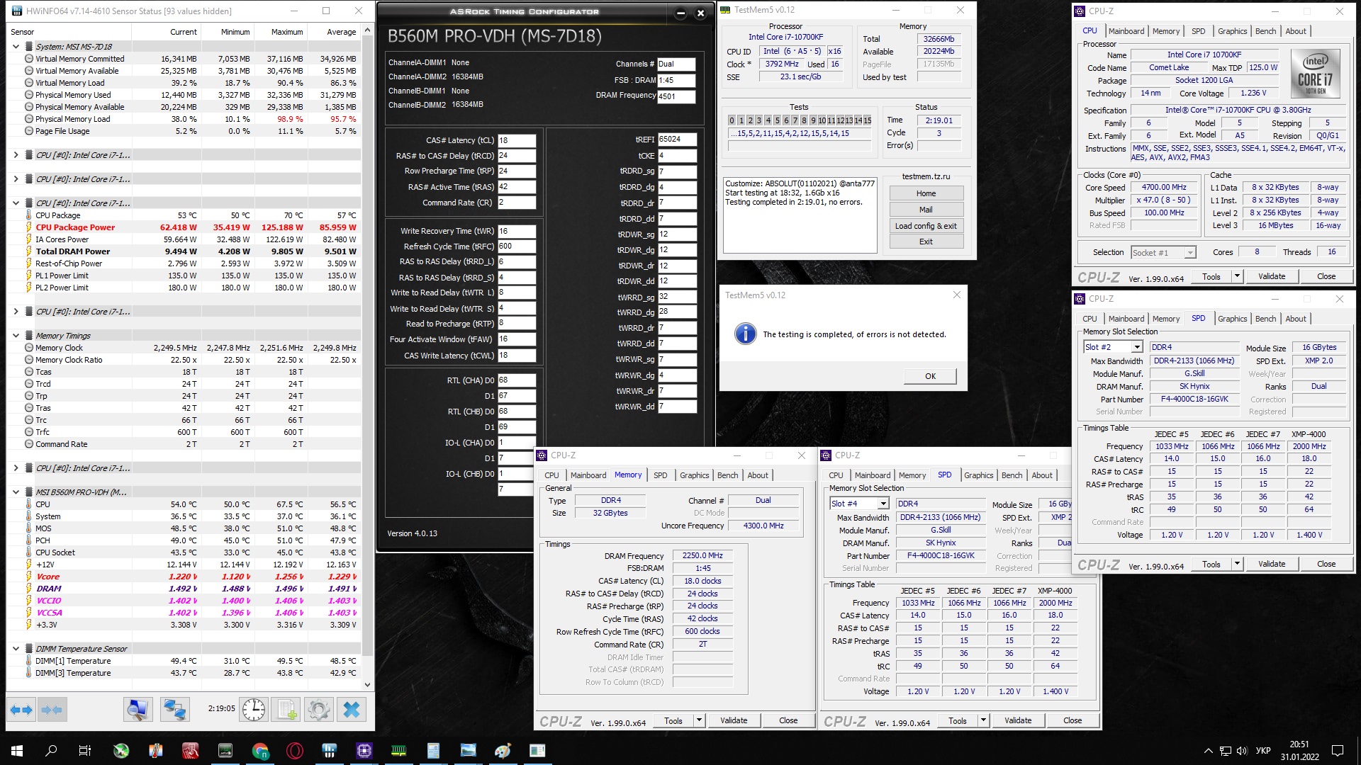

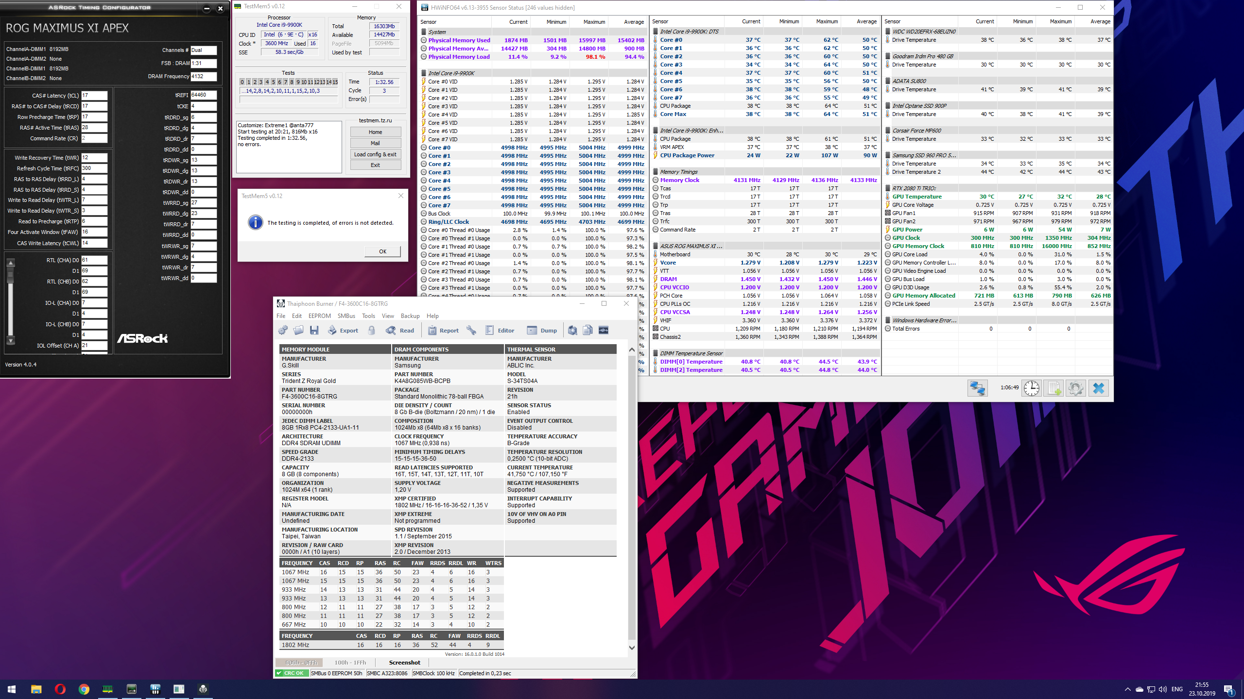

AMT - Asus MemTweakit Asus MemTweakIt 2.02.44
При настройке памяти в BIOS ставим ОБЯЗАТЕЛЬНО MRC Fast boot=disable (включаем при этом режим тонкой тренировки, если же выставим enable, то включаем режим грубой тренировки).

Для плат с Alder Lake напряжения VDD и VDDQ на память могут отличаться не больше, чем на 300 мВ.
Для плат на основе логики z690 и b660:
VDD>VDDQ
VDDQ>=VDD-300mV(0.3V)
Лучше на VDDQ не превышать 1.25V. Вполне возможно 1.30V. MSI дает зазор до 1.40V.

_dr=_dd

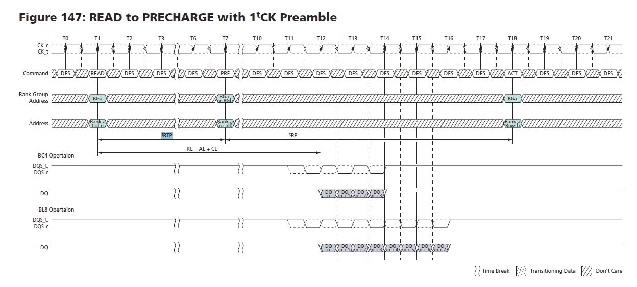

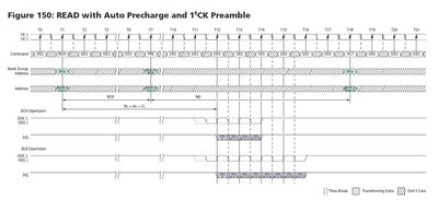

Новая информация по tRAS

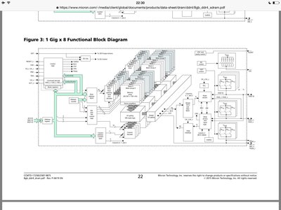

Чтение с модуля памяти у DDR4 происходит блоками. Минимальный блок сейчас составляет 64 байта, что связано с размером строки кэша у процессора. Этот блок может считываться как с одного банка, так и с разных.
На март 2026 года я склоняюсь к тому, что чтение 64 байт идет с одного банка всех 8 чипов модуля.
То есть за 4 такта происходит чтение 4 такта х 2(два фронта сигнала) х 8битх8чипов=512 бит или 64 байта.
А оптимальный tRAS зависит от политики контроллера по закрытию строк и от его связи с tRC (определяется внутренними невидимыми нам настройками биоса).
Можно предположить, что оптимальное значение tRAS=2*tRCD+несколько тактов, это определяется по количеству промахов и попаданий в открытые страницы памяти, тут нужен оптимальный КПД.
tRAS=tRCD+tRTP (при считывании 8 байт с одного банка)
tRAS=tRCD+tRTP+4 (при считывании 16 байт с одного банка)
tRAS=tRCD+tRTP+8 (считывание 24 байт - маловероятно)
tRAS=tRCD+tRTP+12 (при считывании 32 байт с одного банка). Самый верный выбор для DDR4!
tRAS=tRCD+tRTP+16 (считывание 40 байт - маловероятно)
tRAS=tRCD+tRTP+20 (считывание 48 байт - маловероятно)
tRAS=tRCD+tRTP+24 (считывание 56 байт - маловероятно)
tRAS=tRCD+tRTP+28 (при считывании 64 байт с одного банка)
Для DDR4 оптимальным выбором является 4-й или последний вариант.
Но если выставить tRAS меньше, то ничего трагичного не произойдет, так как джедек придумала предохранитель (tRTP), поэтому можно не заморачиваться и выставлять минимальный tRAS (=tRCD+tRTP), если позволяют чипы.
Искать минимум tRAS можно , начиная с RCD+RTP и идти вверх или с 2*tRCD или tRCD+tCL+4 и идти вниз.
Еще возможен такой подход к оптимальному tRAS.
tRAS=tRCD+k*CCDS/CCDL+tRTP(опционально), где k - количество банков, к которым идет обращение перед возвратом в открытую строку, наш первый банк тоже учитываем.
У ddr4 4 группы по 4 банка, то есть 16 банков.
tRTP можно не добавлять при расчете, так как при попадании в открытую строку она не закроется пока не пройдет время tRTP от последнего чтения, а при непопадании мы выиграем время tRTP, быстрее закроется строка
Если 1 другой банк, то tRAS=tRCD+8(CCDS учитываем)
А с гарантией tRCD+12/14 (CCDL учитываем)
Если 2 других банка
tRAS=tRCD+12(для CCDS)
tRAS=tRCD+18/21(для CCDL)
Для 3-х других банков
tRAS=tRCD+16(CCDS)
tRAS=tRCD+24/28(для CCDL)
Полная формула
tRASopt=tRCD+k*tCCDS+n*tCCDL+tRTP(опционально)
k+n = количество посещенных банков, включая наш первый, до возврата в строку
По джедек k+n= обычно 2-3

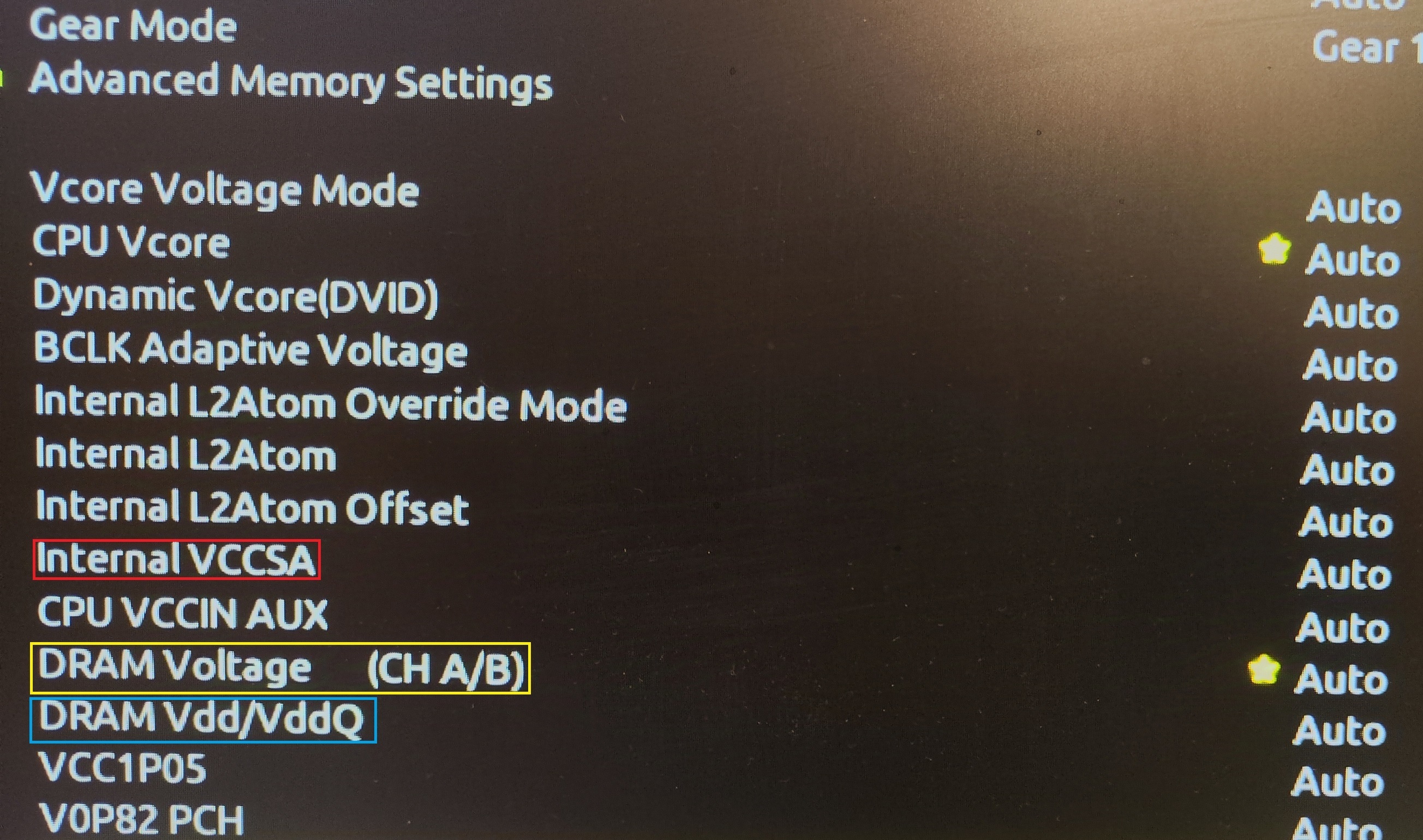

Напряжения на процессоре при разгоне памяти
SA- безопасный уровень (по данным MSI) 1.35, растет от частоты памяти и зависит от подключенной периферии к PCIE, чем больше скорость видеокарты и NVME-диска, тем выше нужно напряжение.
IO (для Z590 =IO2, а просто IO можно оставлять в авто, для Z690=IVR DDQ)- обычно хорошо работает если на 50 мВ ниже SA, но чем ниже, тем лучше, стараться максимально снижать.
Тоже растет с ростом частоты памяти.
Для ориентира при настройке всегда рекомендую глянуть, что за напряжения SA и IO выставляет материнка в авто.

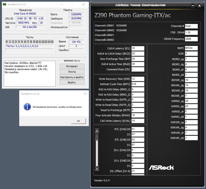

1. Крутим очень короткий мемтест, то есть если минуту живёт сразу снижать тайминг дальше. Ищите не стабильность, а явно сбойное значение тайминга, запишите его - пригодится. Гораздо проще найти явно нерабочее значение и от него плясать чем пытаться ловить нестабильность часами. Это также помогает диагностировать сбойные тайминги на ранее "стабильной памяти".
Не пытайтесь найти предельные значение сразу. Сначала скрутите до +2 от минимально стабильного. Многие тайминги идут параллельно поэтому бессмысленно пытаться скрутить до упора с первого прохода.
CR выставить на 2 если стоит 1. В самом конце можно попробовать скинуть до 1. 3 Ставить только на очень большую частоту или если по другому ну совсем никак.
Начните с RCD, CL. Не обязательно должны быть одинаковыми, обычно CL идёт меньше чем RCD.
RAS сразу пробуйте как RCD+CL+4, до этого значения от него существенная разница, дальше меньше.
CWL<=CL. Допустимые значения 9,10,11,12,14,16,18,20.

RFC явных формул нет, крутить после всего списка сверху. Не пытайтесь найти его минимальное значение если не хотите чтобы память начинала сыпать ошибками от любого чиха. найдите пограничное со стабильностью значение и накиньте сверху 20 или сразу 40. Может реагировать на RAS+RP, RRD, FAW, причём в обе стороны (то есть может "сломаться" если задрать названные), а может и не реагировать...

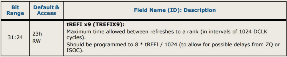

REFi больше лучше. Связан с RFC. REFI сколько память "работает" - RFC сколько "отдыхает". Оба тайминга лучше не пытаться найти предельное значение.Заметно реагируют на температуру.

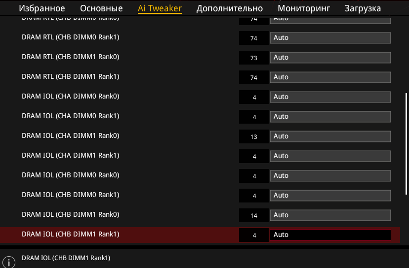

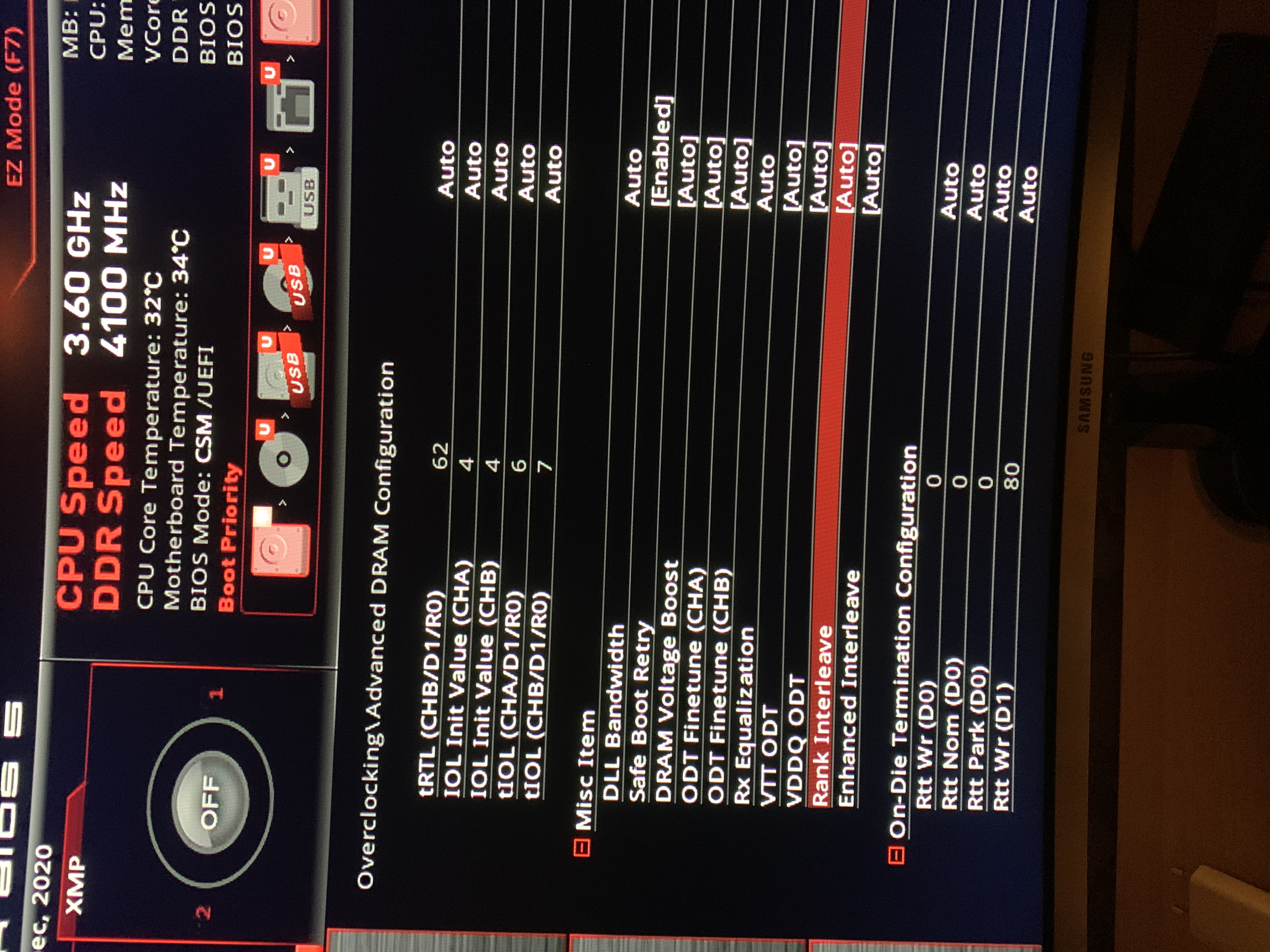

МЕГАпост про RTL и настройку

МЕТОДИКА ПОДБОРА ВЕРНЫХ RTT WR, RTT PARK, RTT NOM
https://forums.overclockers.ru/viewtopic.php?p=17484594#p17484594
На OCN есть методика их подбора с помощью Passmark memtest86, использовать только 8-й тест.

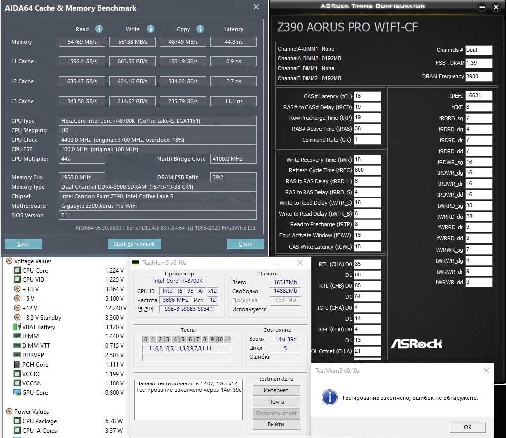

ШАБЛОН ПОСТА
Код:
CPU Name: Intel® Core™ i7-7740K CPU @ 4.30GHz
Motherboard Model: MSI X299 GAMING PRO CARBON AC (MS-7A95)
Total Size: 8192 MB
Type: Single Channel (64 bit) DDR4-SDRAM
Frequency: 2750 MHz - Ratio 1:31
Timings: 21-31-31-63-2 (tCAS-tRC-tRP-tRAS-tCR)
Slot #1 Module: G.Skill 8192 MB (DDR4-2137) - XMP 2.0 - P/N: F4-3200C14-8GVR
[img]Ссылка на скрин[/img]

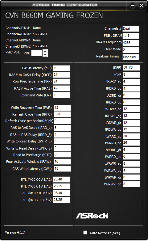

Для сбора статистики по установленным чипам памяти просьба прикладывать скрины программы Taiphoon Burner и указывать напряжения на DIMM, IO и SA![/color]
Расшифровка коротких наименований таймингов часть 1 и часть 2
Предварительная настройка параметров разгона в BIOS платы (на примере плат ASUS)
Пресет для поиска максимальной частоты DDR4 и расчета таймингов от Agiliter (может пригодиться тем у кого плата автоматом выставляет какую-то дичь при автоматической частоте)
Необходимо дополнительное тестирование и ваши предложения что там добавить или поменять.

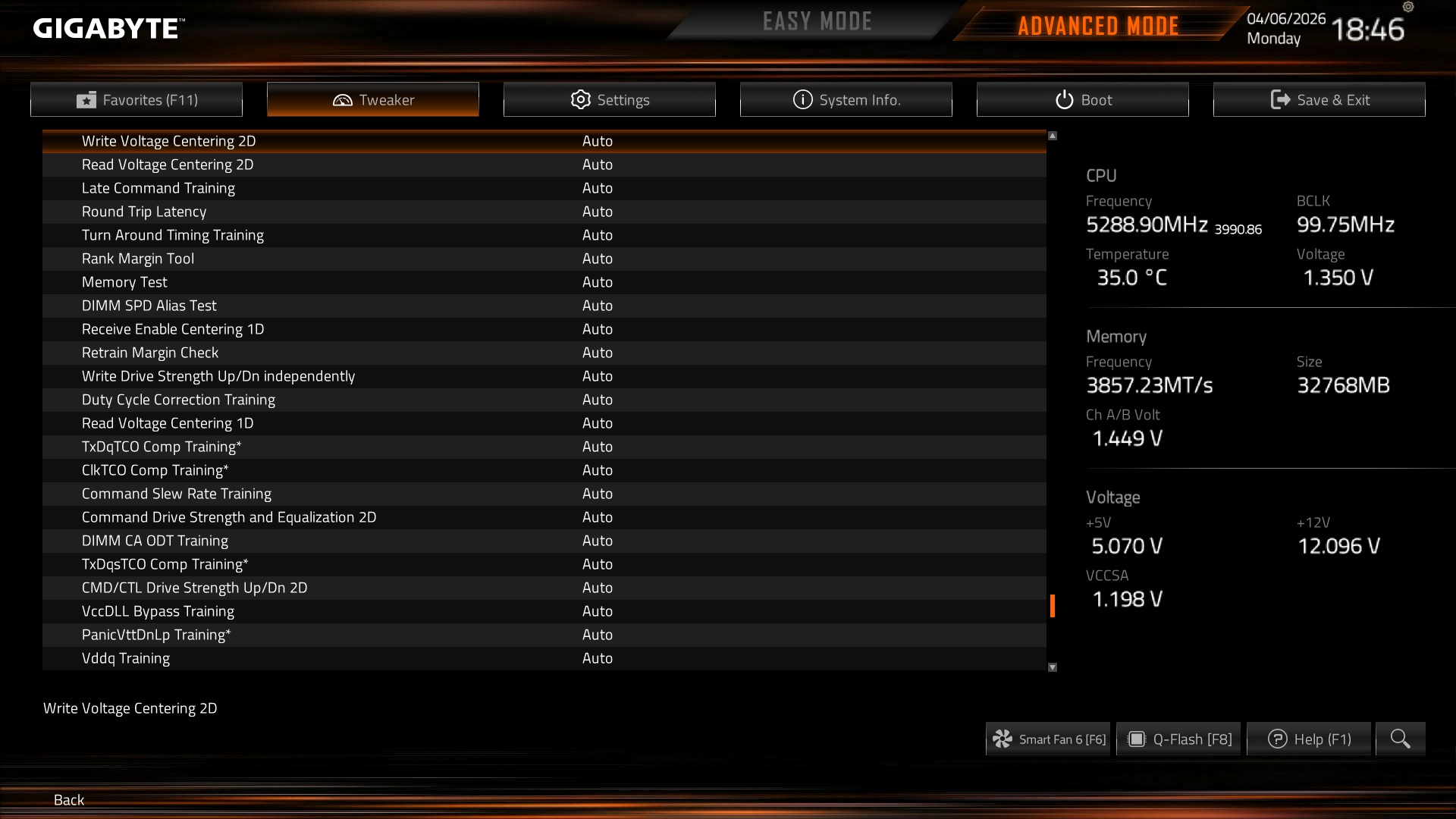

Советы по верной тренировке
1.Поднять напряжения на VCCSA и VCCIO.
2.Включить в биосе Round Trip Latency.
3.Для гигабайтов - memory enchancement=normal.

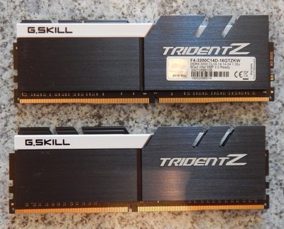

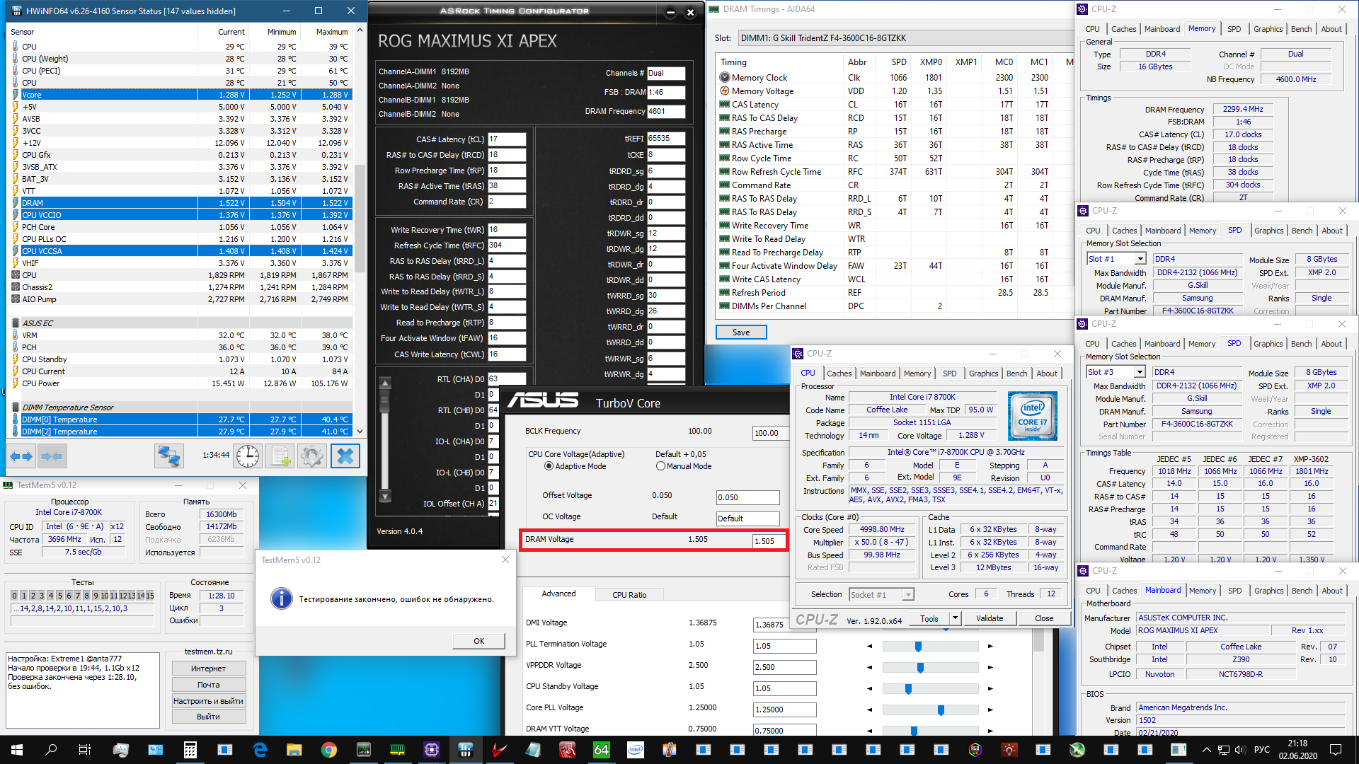

anta777 писал(а):

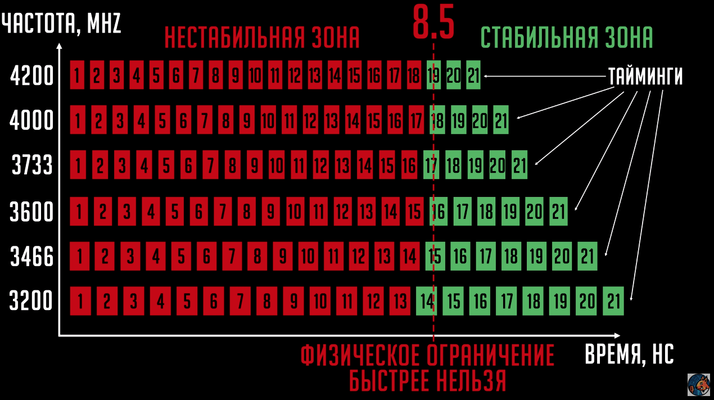

Сделать с 3600с18 3600с14 почти нереально, для этого нужно поднять напряжение на памяти до 1.6 В.
вроде на 1.45в Олег тестил КФА на 4000с15...... да и мои бывшие хофы 3600с15 ходили на 1.35в.....
У гскила новые комплекты на 1.4в 3600с14.

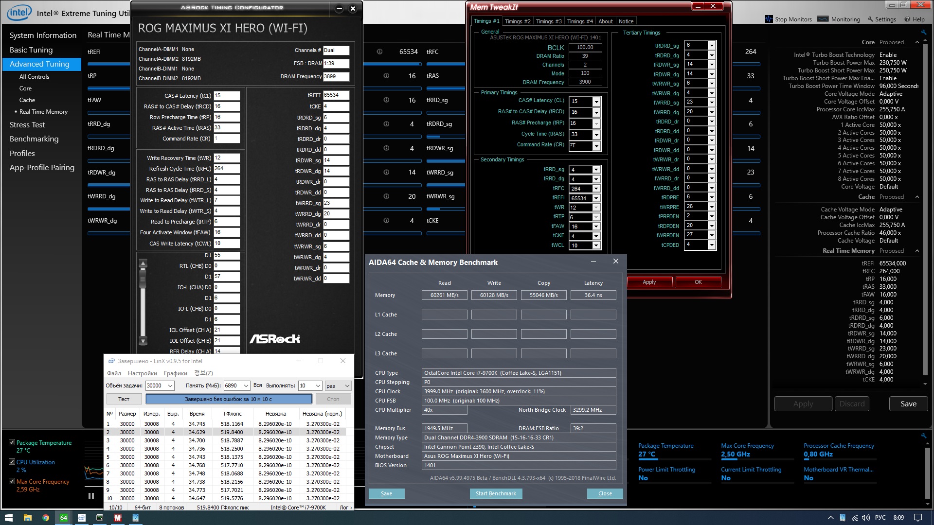

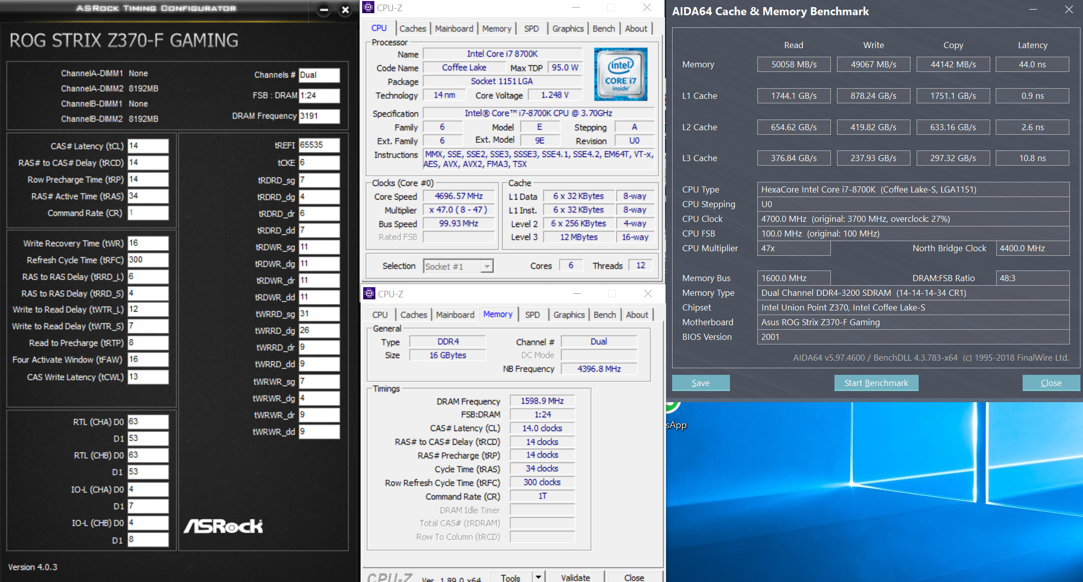

Господа подскажите толковое руководство для начинающих. Типа, ставим это, потому что вот это и должно быть равно тому, иначе ппц. Сам пока такое вкорячил, покритикуйте плиз)
2019-06-04_012921.jpg [ 621.69 КБ | Просмотров: 1174 ]
i7-8700К, Z370-F Gaming, CMW16GX4M2C3200C14, MSI RTX 2080 Ti GAMING X TRIO, 840 EVO+970 Pro, Dark Power Pro 11 750W, CA-01B-B-SL, Acer Nitro VG270UP

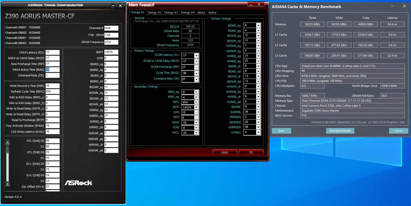

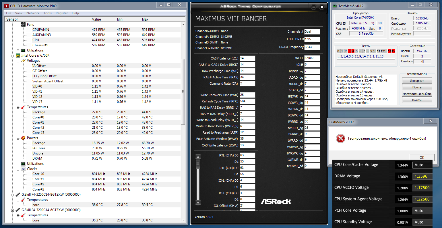

Всем привет. Наконец то приехал на замену комплект G.SKILL Trident Z (F4-3200C14D-16GTZKW):
F4-3200C14D-16GTZKW
00.png [ 39.63 КБ | Просмотров: 1145 ]
04.jpg [ 304.91 КБ | Просмотров: 1145 ]
Память свежая - май 2019. Поставил, запустил 3200MHz:
3200MHz
01.png [ 90.93 КБ | Просмотров: 1145 ]
03.png [ 360.32 КБ | Просмотров: 1145 ]
А вот дальше вообще туго: 3333MHz запускается через раз, система то запустится, то выдаст ошибку 55. Если запустится, то может пройти ТМ5 без ошибок, а может и с несколькими ошибками:
3333MHz
04.png [ 333.89 КБ | Просмотров: 1145 ]
После многочисленных попыток, система разок запустилась на 3466MHz, но при перезагрузке снова ошибка 55, 3600MHz - не запустилось ни при каких настройках (CL17-18 и максимум напряжения). Неужели потолок моей материнки действительно 3400MHz по памяти, как написано в спецификации? Может кто что посоветует, как избавиться от ошибки 55 при запуске?
я не специалист конечно, но моя тоже внятно только на штатных 4266, могет даже 4400 но через раз запуск, тесты так молчу вовсе. видимо Жскил указывает действительно максимум для комплекта. хотя от мамки много зависит.
:lol:
Да вот, знаете ли, производитель бы с радостью поставил в спецификации хоть 5000Мгц, но не работает оно..
Или вы думаете, что они специально занижают спецификации, чтобы никто не покупал?
При чем тут G.skill, если вы его пихаете в мамку с потолком 4266?
Добавлено спустя 1 минуту 58 секунд:
Вот это кстати проблема у всех. Понакупят матерей с потолком частоты X Мгц, а потом начинают долбиться месяцами в X+133 Мгц. В свое время сколько таких на амд было, ужас..
Ну я то говорю про материнку, потолок своих G.SKILL Trident Z я наверное не скоро узнаю... :-)
Походу переход на более современную платформу придётся ускорить... :-(
ситуация 1 в 1, походу это потолок 6700 и первых материнок asus на z170
по паспорту и списку рабочик модулей на асусе потолок 3400
При 55 можешь попробовать boot вольтажи io и sa поднять до 1.2, а так же standby вольтаж до 1.2.
Мне помогали манипуляции с io и sa притом не только в сторону повышения, но и понижения вплоть до 1.05в и найти соотношение io и sa, у меня они одинаково работают нормально, выставишь одно выше - ошибки.

IDimm писал(а):
У тебя хотя бы 3600 берёт
Я изначально покупал чтобы брала)
Просто нынче какое то гуано, а не чипы везде.
Лучше бы взял 4000с19 кингстона на бдай 2400, но они на 5500р были дороже. А брать 3200с14 походу смысла нет чтобы гнать, видимо уже какие то отбросы ставят, что выше не особо едут.
Если мать и проц из первых партий - может быть.
Так то новые герои 3866 точно держат, думаю даже 4000 при норм кп в проце(мой не может).

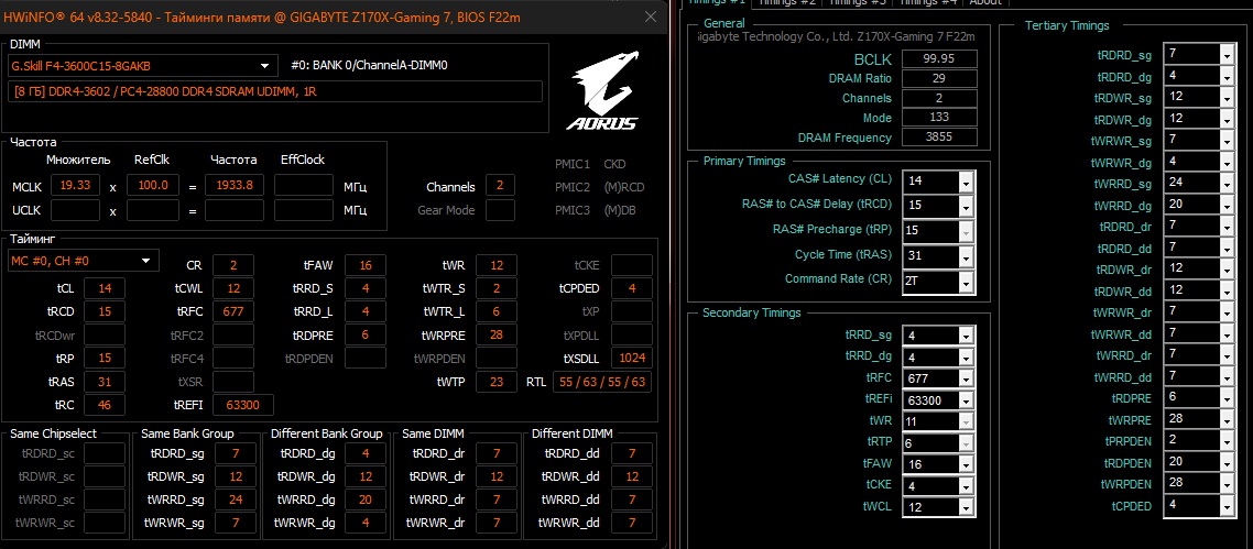

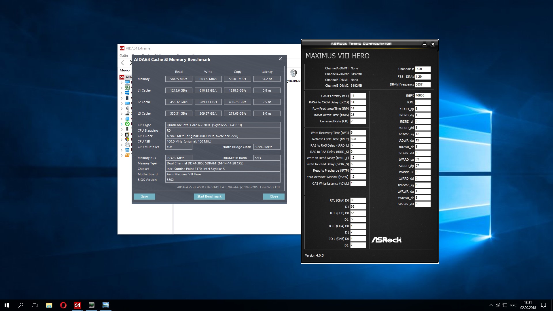

garison87
Тут как повезет.

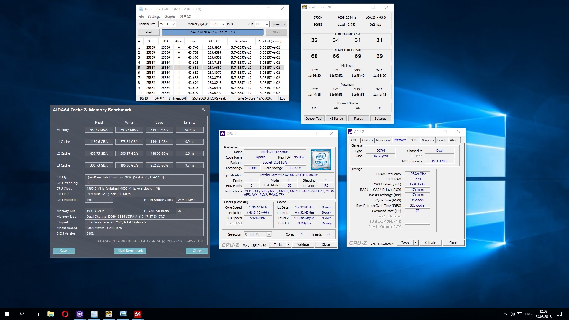

Asus z170 Maximus 8 Hero+6700k+Corsair Vengeance RGB DDR4 16Gb 3600MHz 18-19-19(CMR16GX4M2C3600C18)
i7 6700k, 3866Mhz.jpg [ 442.64 КБ | Просмотров: 991 ]
i7 6700k, Corsair RGB 4000Mhz.jpg [ 236.19 КБ | Просмотров: 991 ]
4000Mhz 17-17-17.png [ 93.52 КБ | Просмотров: 991 ]
Corsair Vengeance White RGB 3866Mhz 14-14-14-28 Latency 34.2.jpg [ 331.53 КБ | Просмотров: 991 ]
garison87 писал(а):
Вот я уверен, что 4 эти палки на м8h на 3733с15 не заработают стабильно.
У меня связка такая связка 4x8 стабильно работала на частоте 3866Mhz 17-17-17-37
Corsair Vengeance RGB DDR4 16Gb 3600MHz 18-19-19(CMR16GX4M2C3600C18)+KFA2 4000Mhz 19-25-25 HOF4CXL1BST4000M19SF162K

Регистрация: 08.08.2018
Фото: 6

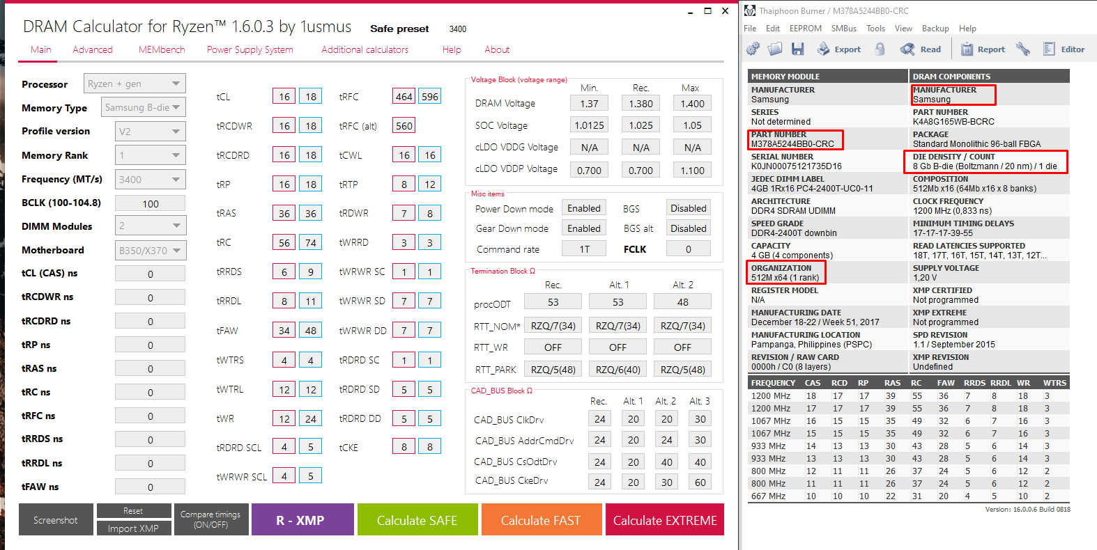

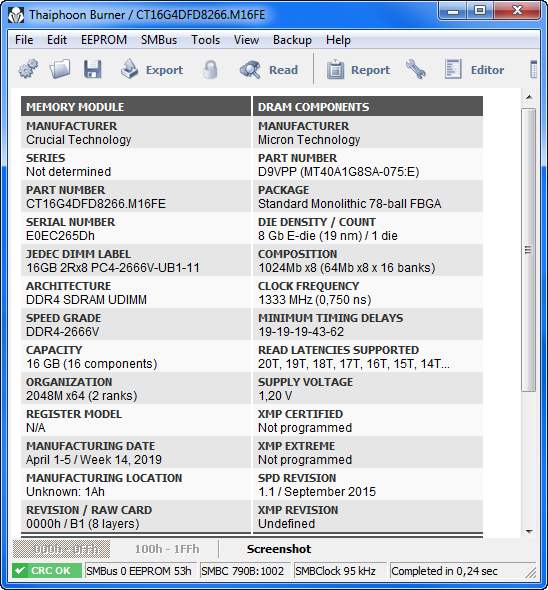

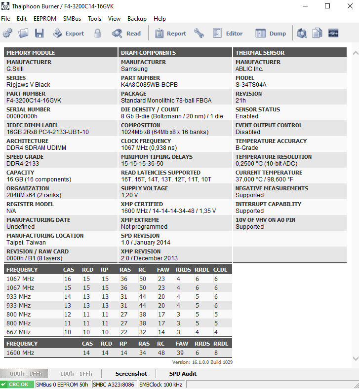

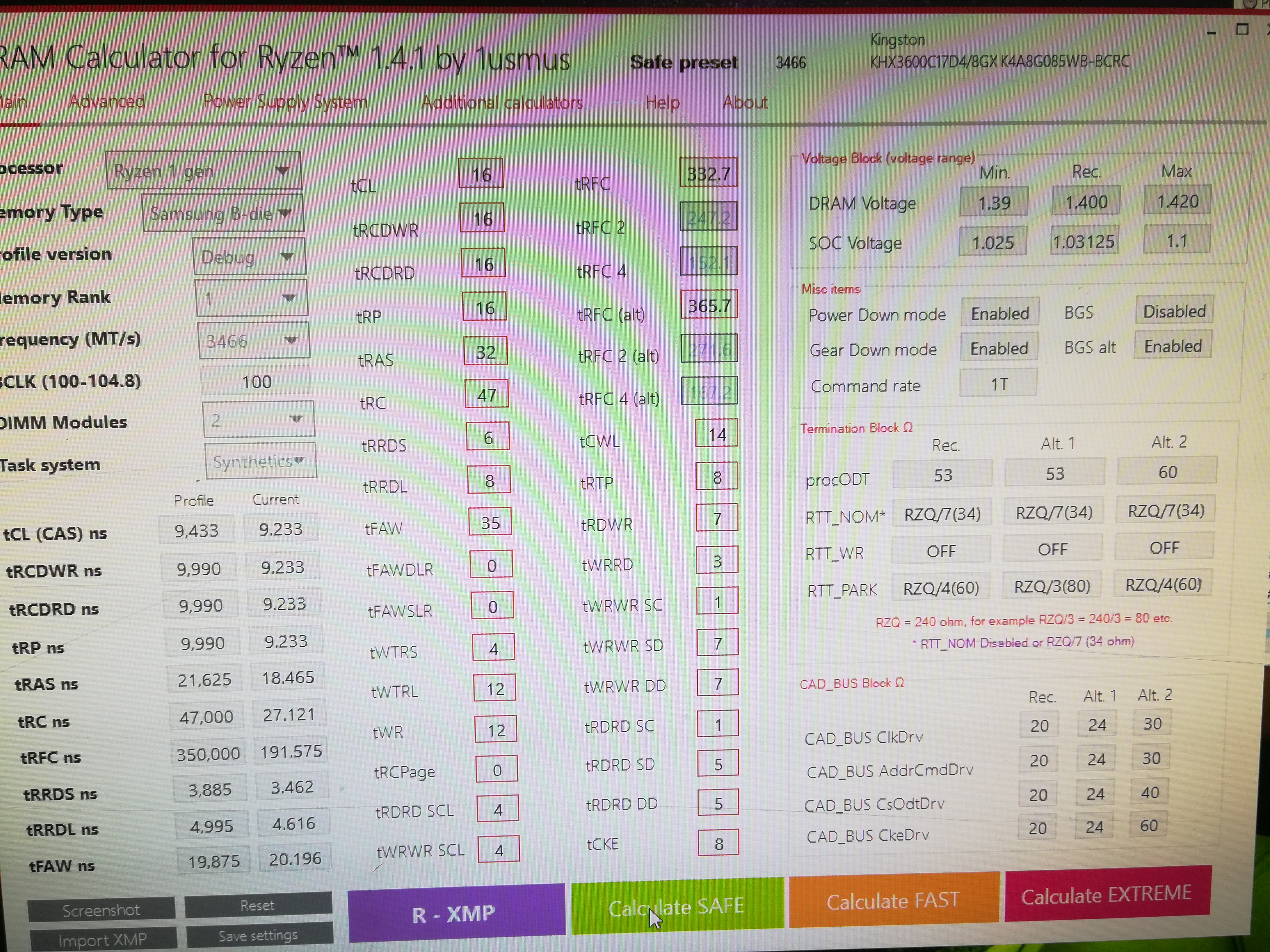

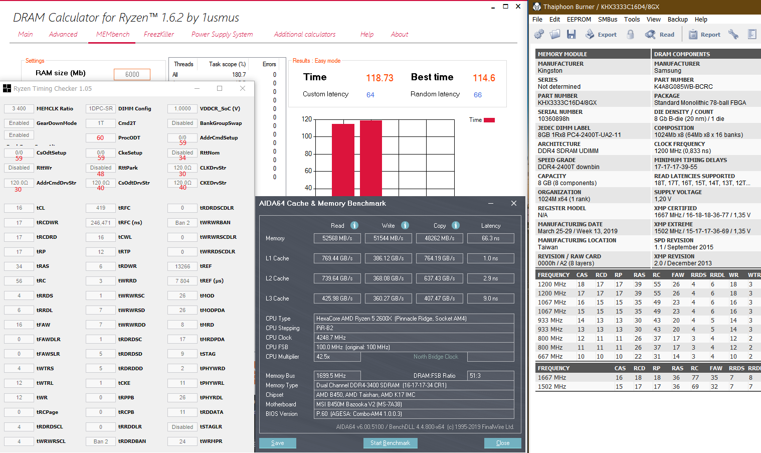

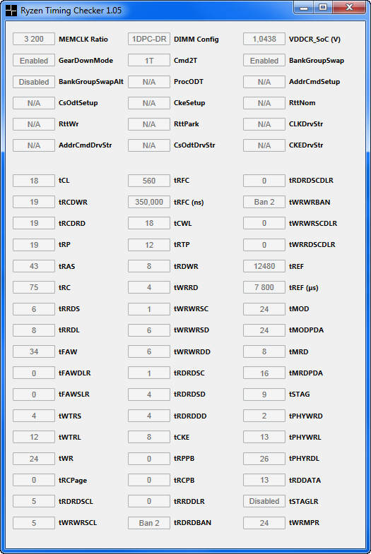

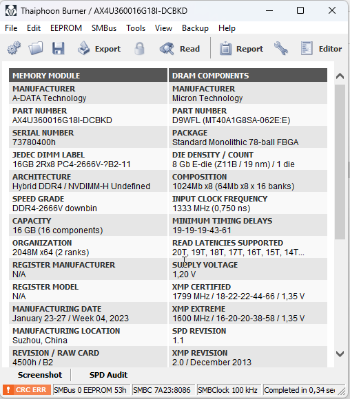

Разгончик двух зеленых крушиалов 2*16 gb 2666 CL19 до 3200 на ам4, одна попалась Micron D-Die, вторая E-Die, может кому интересна будет сборка с самой дешевой озу на райзене, память обошлась в 11100+доставка 210р (Мегабит), на момент покупки двух планок на 16 дешевле не было. Напруга на память 1.4в, мать Asrock ab350m-pro4 r2.0 с биосом 1.30.
Thaiphoon
1.png [ 58.56 КБ | Просмотров: 965 ]
2.png [ 58.38 КБ | Просмотров: 965 ]
RTC
2019-06-04_150510.png [ 47.57 КБ | Просмотров: 965 ]
Aida
2019-06-04_132611.png [ 63.2 КБ | Просмотров: 965 ]
Если в будущем с 1700 так же поедут, то считаю, что свои деньги отрабатывают за такой объем. Производительность в играх не преследовалась. :-)
R5 5600X — Crucial Ballistix 2*16@3466 CL16 — Palit GeForce RTX 3070 GameRock OC@1905/0.85v
Есть некие стандарты раскрытия (С) Руфусс
Регистрация: 01.05.2019
интересна в чем смысел покупки этих крюцилов? ничего лучше оем-ных самсунгов в соотношении цена/разгон всё ещё не придумали.
Фото: 6
Самсунг стоил около 7к за плашку на тот момент, сейчас 7190.
Т.е. разницы нет, если бы самсунги ваши поехали бы на 3200 с CL14-16, а не с CL18 как мои.
Вы удовлетворены ответом?
