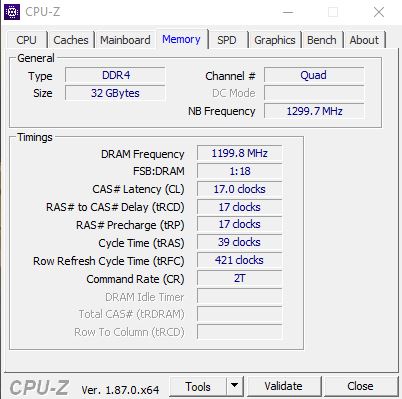

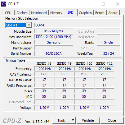

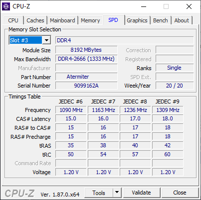

народ здарова, подскажите плиз как мне быть дальше. установил 2 дополнительных модуля ОЗУ с другими ттх, к уже имеющимся 2шт. у них разные тайминги я так понимаю, гляньте плиз? надо чет делать или и так все норм, не шарю абсолютно. материнка Envinda X99D4M4 прошитая мод биосом под изменение таймингов, опять же не шарю за это

Регистрация: 30.03.2017
Откуда: Москва/Вешняки
Фото: 11
Keizu писал(а):
надо чет делать
нет, иначе же Обсуждение и разгон оперативной памяти на китайских Х99 #18533412
Keizu писал(а):
мне ничего делать не нужно
Да. надумаешь пооптимайзить смотри ссылку выше и далее по конве и ссылкам, + https://youtu.be/2UdU4n6B0V8?si=YaA1EydZysnFnPxr
Последний раз редактировалось BOBKOC 01.10.2025 4:00, всего редактировалось 3 раз(а).
Регистрация: 06.11.2024
BOBKOC я ничего не понял. т.е у меня память сейчас нормально работает на одинаковых таймингах или как? и мне ничего делать не нужно
ответит кто нибудь? память приняла одинаковые тайминги или нет. как это работает
Регистрация: 26.03.2018
Все всё везде приняли, всё норм, всё норм.
