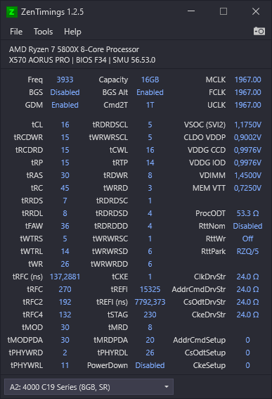

Регистрация: 14.12.2013
Откуда: СПБ
Фото: 42
Добрый день
пожалуйста помогите тюнингонуть тайминги после райзен калькулятора. По частоте выше не надо, ниже можно, если будет выигрыш. dram voltage 1.35v. Спасибо.

Alexshanghai, у меня похожие чипы, только не CJR, а DJR.
Можете попробовать tFAW 24, tWR 12, tRDRDSCL=tWRWRSCL=4. Мне это дало уменьшение латентности в тесте Аиды с 58 нс до 56.7 нс при одной и той же частоте памяти 3800 Мгц. Так же мне удалось снизить tWTRS c 4 до 2, а tWTRL с 12 до 10, но каких-либо улучшений в производительности я не обнаружил.
Добавлено спустя 3 минуты 21 секунду:
Так же tRTP удалось снизить до 8, но профита почему-то тоже не обнаружил от уменьшения этого тайминга, вернул на 10.

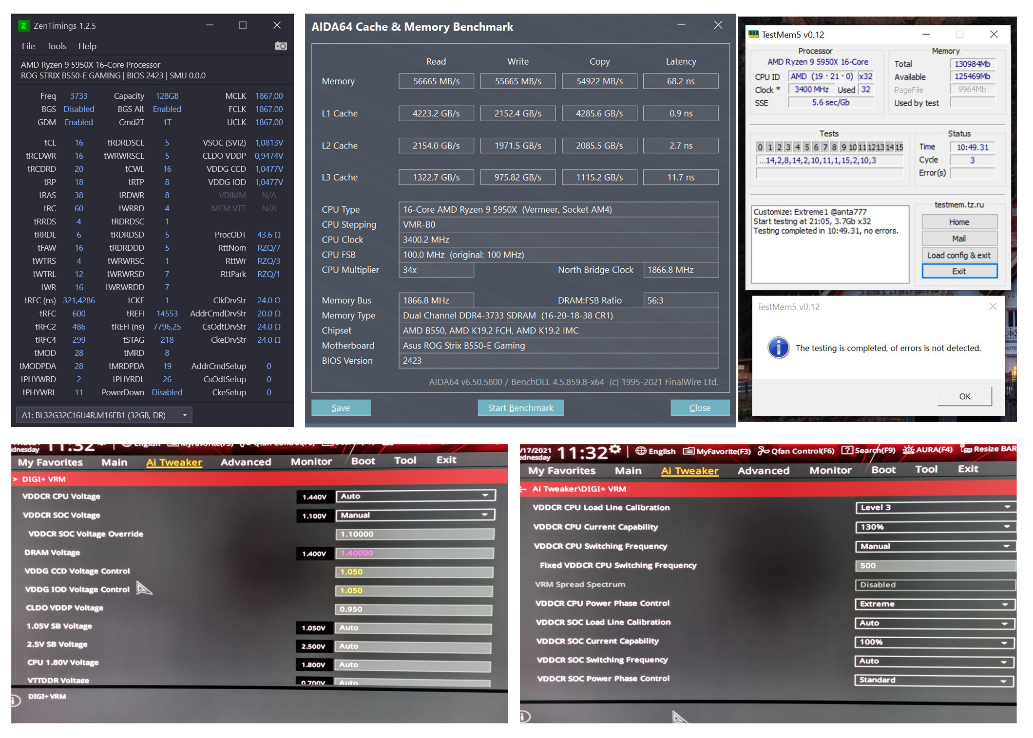

Регистрация: 27.06.2007
У меня вот теоретический вопрос скорее.
Комп проходит любые тесты. Какие только на ум приходят. Даже всякие не адекватные.
разумеется тестмем юневёрсал,экстрим и тд. лиинксы праймы суперпозишны и прочее до чего только дотянулся. никаких ошибков ни whea и тд
Но вот беда. Внезапные ребуты. Температуры логировал. всё идеально. На камне вода. Память обдувал. Причем так происходит при 4000. Гонял на 3800, проблем нет. Выставил сейчас 3933.
Что то не докрутил или мать помойка ?) БП сисоник Титан.
ZenTimings_Screenshot.png [ 31.64 КБ | Просмотров: 669 ]
cachemem.png [ 91.38 КБ | Просмотров: 669 ]
ps. Обновлять биос не вариант. На новом бивосе мать даже не стартует все что выше 3800 :dntknw:

FullSPB конфиг памяти так себе, но вполне рабочий, в играх были бы вылеты, если с ним проблемы. Ребут искать можно в напряжении VSOC, выставить 1.05-1.1v на 3800 поработать, после чего поднимать на два шага, вместе с частотой, ориентир VSOC 1.12 на частоте 4000, сейчас овер много.
Если поднимаете частоту, напряжение на IOD тоже нужно вверх, плюс 1.8PLL (VDD18) примерно 1.95v, смотрите мои конфиги на частотах 3800+, там все есть, ну и на пару шагов напряжение на камень накинуть.

Регистрация: 03.10.2019
Подними tRFC. Ниже 140 нс при 1,45 могут быть проблемы.
R9 5900X / Asrock X470 Taichi agesa 1.2.0.F / 32Gb F4-3200C14D-16GFX 3733 14-14-14-28 1,5V / RTX 4070 Super / 2560x1440 240Hz
Куратор темы
Регистрация: 02.05.2020
Фото: 22
Hro да там все вторичные нужно крутить, но ребуты очень маловероятны из за них.
✪ R9 5950x ✪ Asus Crosshair VII ✪ G.Skill Trident Z Neo [F4-3600C14D-16GTZNA] x2 ✪ RX 6900XT Formula ✪ Super Flower SF-750F14MP
t.me/The_KMS
The KMS Помню, карху 3 часа без ошибок. Только нажал стоп, ребут сразу. Виновник был именно и только tRFC.

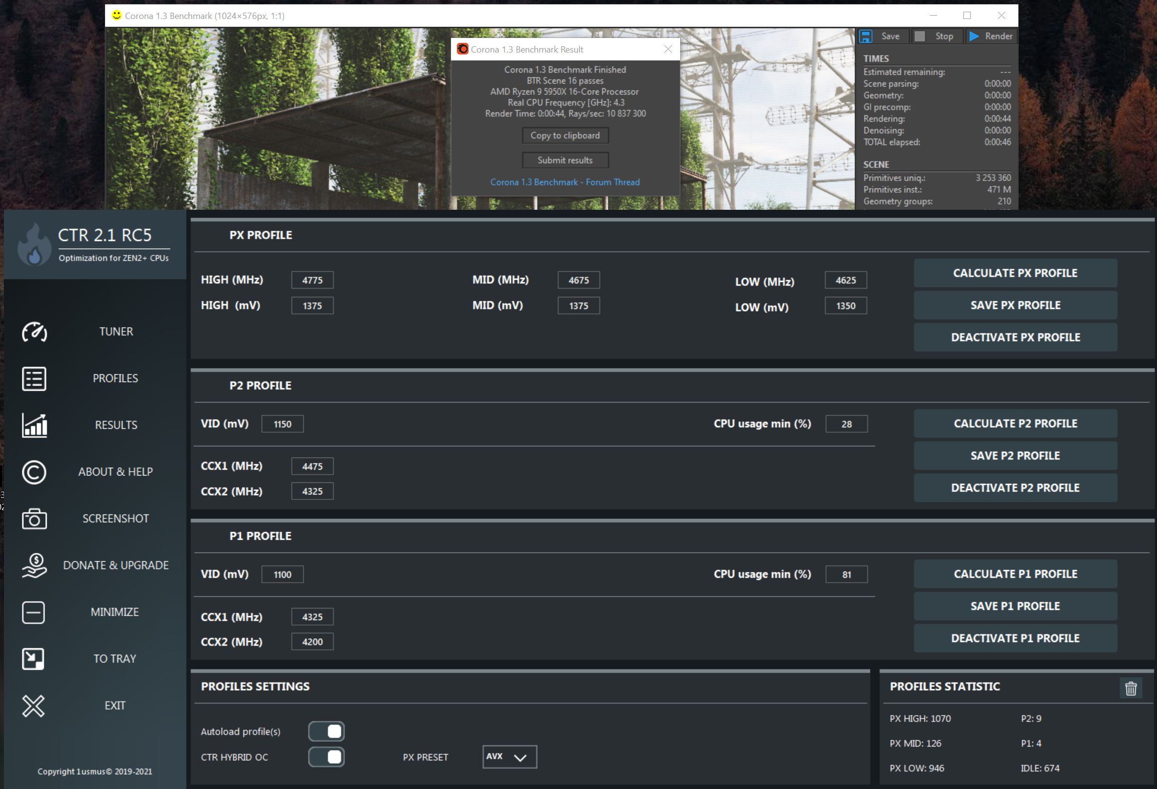

Регистрация: 25.11.2017
Всем участникам спасибо за содействие! С вашей помощью обозначился успех: 4 плашки в 128 Гб стабильны на 3733. :beer:
Пока думаю что бы ещё подкрутить, скорее всего, ради долговременного благополучия чипов попробую андервольт до 1,385.
17-11_Svod.jpg [ 1.53 МБ | Просмотров: 644 ]
Регистрация: 20.09.2018
Откуда: Минск
Фото: 59
Gansalez а что с задержкой? Почему проц на 3400? Если поднять до нормальной частоты то тоже всё ок?
B550 Tomahawk + Ryzen 5900X + Crucial Ballistix 2x16GB BL2K16G30C15U4W
Не, всё нормально с процом, подразогнан в CTR. По всей видимости, в IDLE был во время теста. А вы про какую задержку?
0.JPG [ 349.32 КБ | Просмотров: 1010 ]
