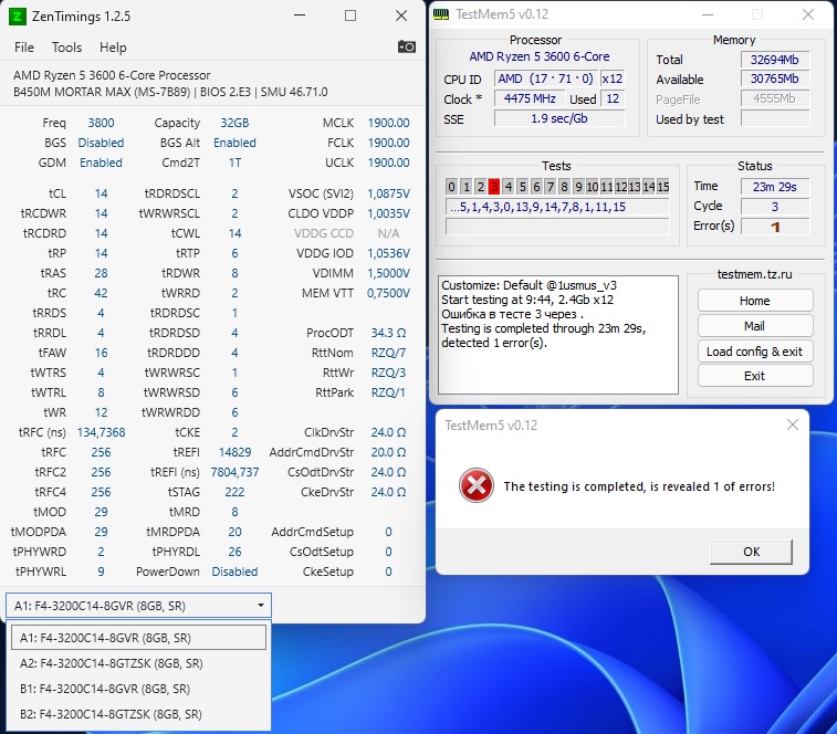

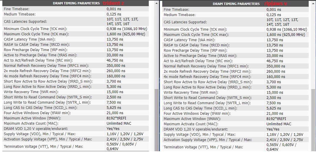

господа оверы, категорически вас приветствую! наконец то доехали мои Trident Z, задачка - подружить их с ripjaws. Судя по тайфуну - чипы одинаковые.
tphn.jpg [ 292.09 КБ | Просмотров: 707 ]
настроил, есть ошибки. у кого какие идеи?
er1.jpg [ 169.38 КБ | Просмотров: 707 ]
r5 5600x / rx 6700xt nitro+ / tuf b450m pro s / gskill 3200cl14
Регистрация: 30.04.2013
попробуй twrrd 1 либо 3,trfc 300-350,twr 16 trtp 8

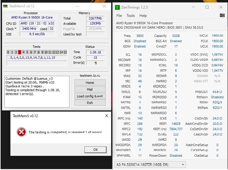

3800-error.jpg [ 139.36 КБ | Просмотров: 839 ]
Где поправить лучше?
Вольтаж: 1.45v
