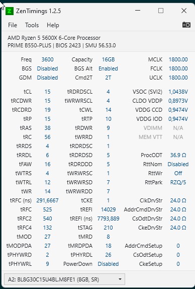

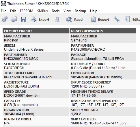

Добрый день. В райзен калькуляторе нет C-die, что выбирать?
Безымянный.jpg [ 88.68 КБ | Просмотров: 928 ]

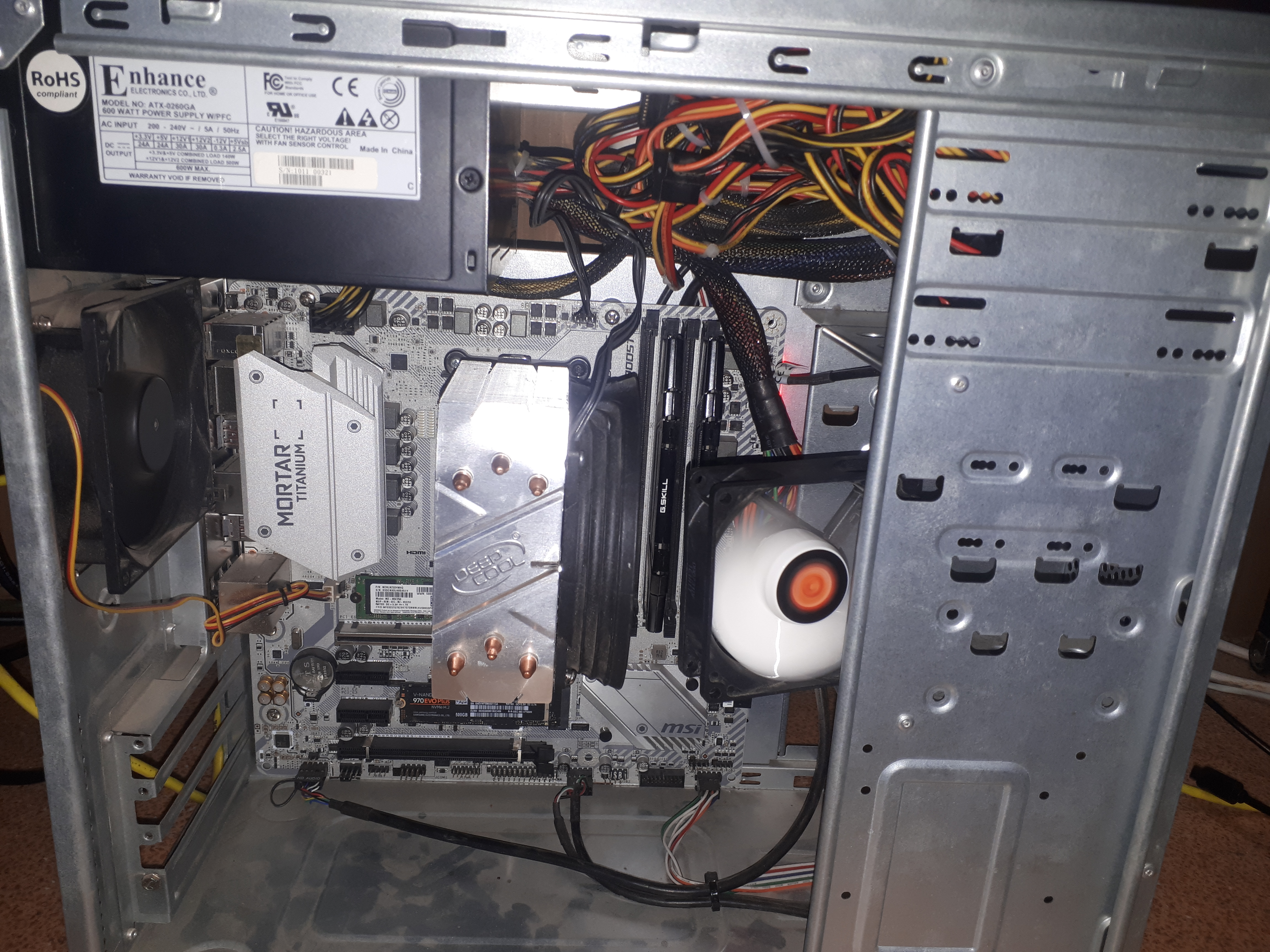

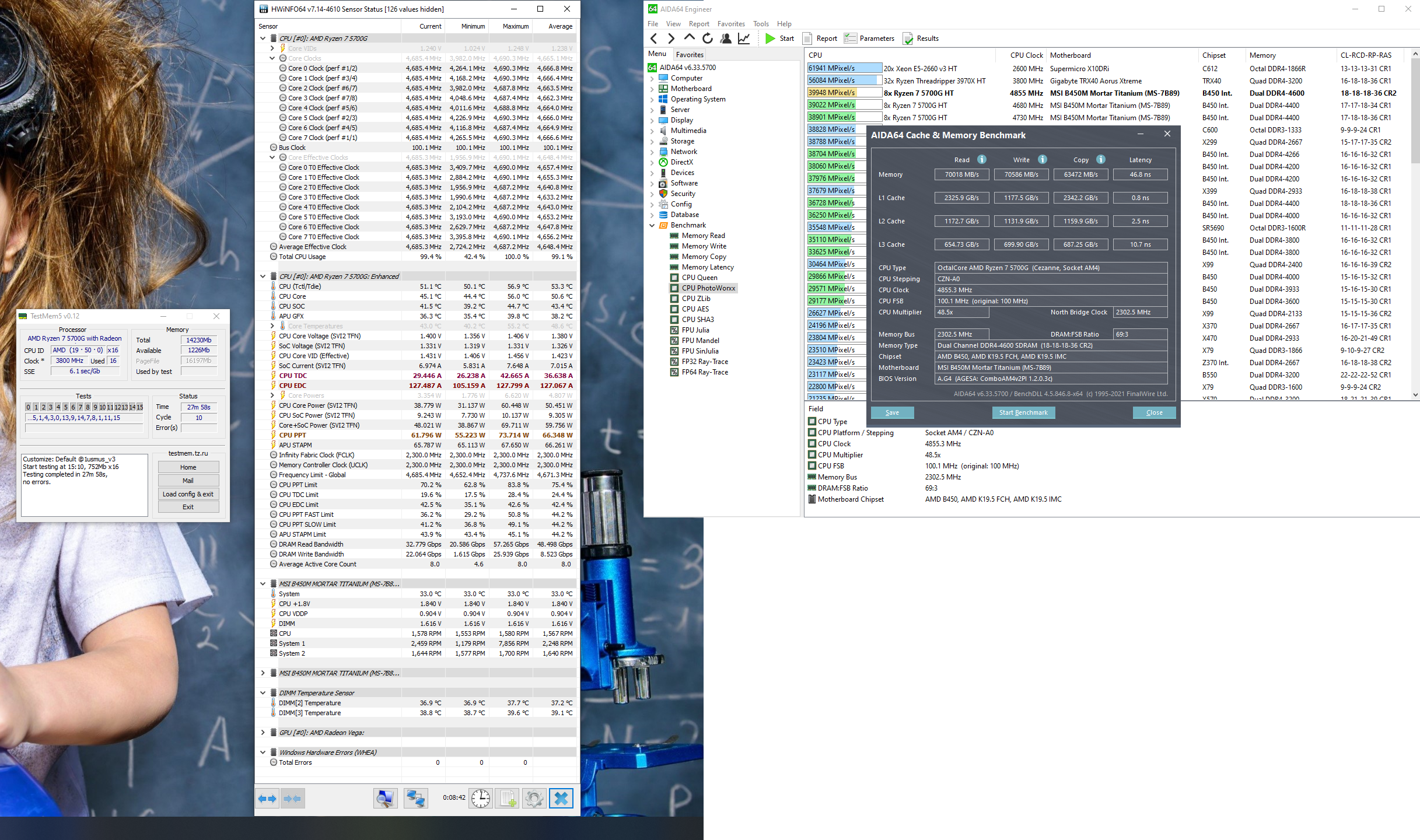

Такой вот DDR-кулер замостырил :). Как думаешь, норм. темпeратуры для таких условий, или нет?
20211123_153028.jpg [ 4.88 МБ | Просмотров: 919 ]
4600-CL18-tm5-1us-10-aida.png [ 1.56 МБ | Просмотров: 910 ]
PJVol @OCN, Anandtech
Регистрация: 18.11.2015
Разобрался, выберу ОЕМ.
Плашки с радиаторами, вдруг перестали заводиться на xmp профиле на 3200...
Три звуковых сигнала на В550M и все..
Берет максимум без таймингов и напряжения 2866
Буду вникать в Райзен калькулятор...

IC9517 писал(а):
4200 явно не предел для памяти, просто на больших частотах на встроенной видеокарте перезагружается компьютер при VSOC 1.25
А теперь самое смешное. Это те самые двухранговые баллистики BL2K16G32C16U4RL, которые на моей Asrock Z390 Extreme 4 на 3733 тренировались через раз (тайминги нормальные) и вообще не стартовали выше 3800. Это те же самые баллистики, что в моем горячо любимом Define R5 разогревались до 60+ градусов при 1.33В (правда с trefi 65024). Кажется, начинаю понимать откуда взялась такая народная любовь к баллистикам.
Но есть и минус. На Интеле использовал память на 3600, при этом в тестах нестабильность появлялась при превышении 68 градусов. На 4200 на АМД ошибки уже на 52-53 градусах :D

vol2008 вот это я понимаю пацанский корпус, у меня есть вертушка на 120 на 3000 об, там даже серийники с плашек отлетают :D

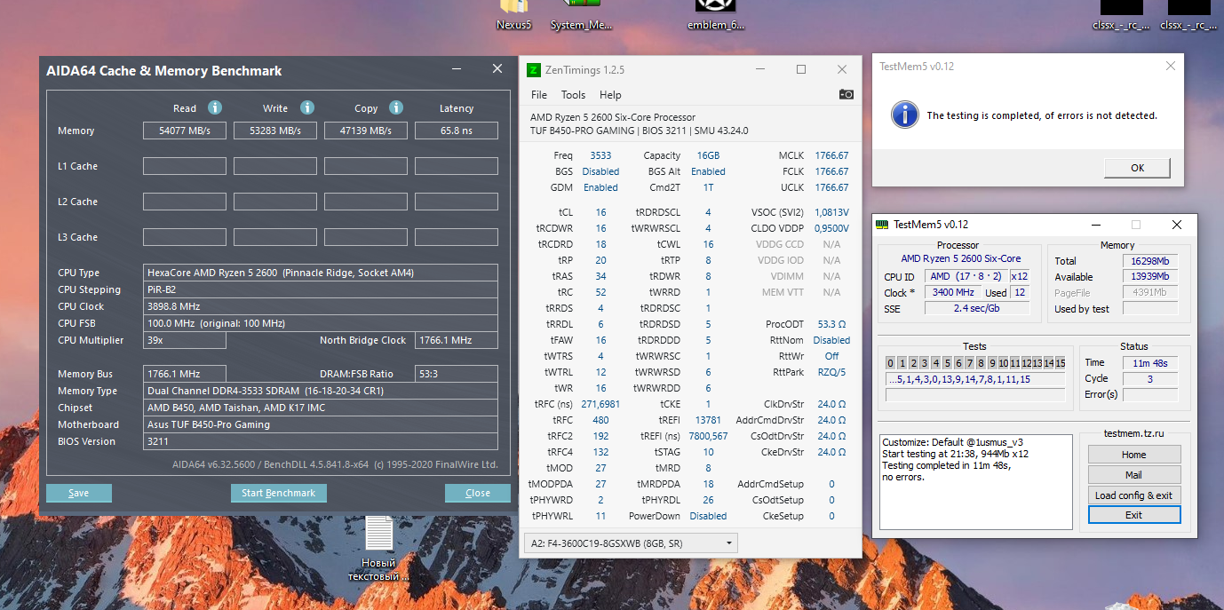

The KMS спасибо большое за корректировку таймингов, только с Trtp меньшем чем 12 ни в какую не заводится
UPD: ложная тревога, мой косяк. Там из-за ProcODT такого низкого не заводилось. 40ом слишком мало)
Пойду тесты теперь погоняю
UPD: поднял чуть-чуть частоту, прогнал сейчас синтетику, пока что ошибок нет :D
Осталось только в играх стабильность проверить :-)
Screenshot_10.png [ 628.87 КБ | Просмотров: 815 ]
ASUS TUF B450-PRO GAMING | R5 2600@Stock | 2x8 G.SKILL F4-3600C19D-16GSXWB@3666cl16 | ASUS DUAL RX580 4GB

enot52rus tWR 12 или tWR 16 tRTP 8

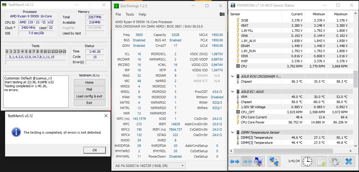

Здравствуйте!
Это снова я.
Прошел тест очередной :oops:
Посоветуйте куда дальше двигаться?
Вольтаж: 1.45v
DDR3800-ok1.jpg [ 218.73 КБ | Просмотров: 777 ]

NOFX писал(а):
Здравствуйте!Это снова я.Прошел тест очередной :oops:Посоветуйте куда дальше двигаться?Вольтаж: 1.45v

Регистрация: 03.03.2003
Remarc писал(а):
а gdm off и tcl15 пробовал?
С дополнительным охлаждением еще не пробовал пока.
Оставляю как есть сейчас все настройки и первичные только заменяю на 15-15-15-15 с GDM OFF,правильно?
А с 16 таймингами уже всё-предел?
Ryzen 7 9800X3D/ASUS ROG CH X870E Hero/64Gb 6400 MHz Kingston FURY Beast (KF564C32BBEK2-64)/MSI GeForce RTX 5080 INSPIRE 3X OC/SF Leadex Titanium 1000W/LG OLEDC2

NOFX никакого практического профита не будет, даже если поджать пару таймингов, на мой взгляд отличная настройка, ProcODT думаю 36 поехал бы, ну это не точно)
По напряжениям, сделай три прогона аиды, зафиксируй лучший результат и можешь попробовать взять напруги со скрина, у меня едет отлично без просадок все, хотя для 5600х более высокие были нужны.

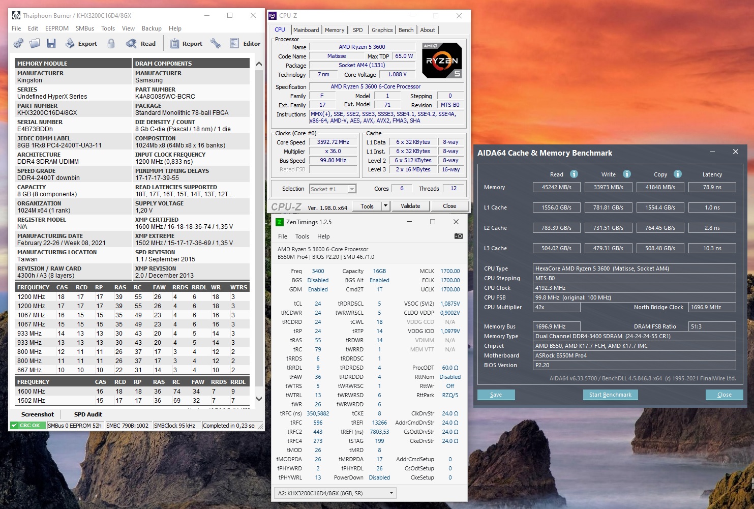

Здравствуйте, имею баллистики двуранги U4 3200MHz, удалось разогнать до 3600 на 16-19-16-36. Подскажите пожалуйста, можно ли еще подтянуть тайминги, чтобы приблизиться к эталонному значению в membench?
(Если что, 16-18 тайминги - при любых обстоятельствах ошибки в тестах. 16-18 / 16-19 на CR 2T - не стартует винда)
