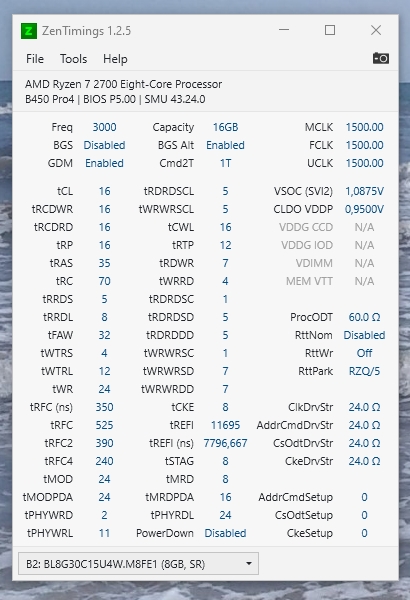

NOFX писал(а):
С дополнительным охлаждением еще не пробовал пока.
Оставляю как есть сейчас все настройки и первичные только заменяю на 15-15-15-15 с GDM OFF,правильно?
А с 16 таймингами уже всё-предел?
сначала только tcl 15 остальные 16 ,если будет норм,тогда пробуй остальные 15

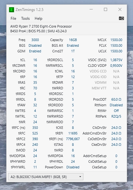

SRV1977 писал(а):
Выше 3600Mhz - не старт системы, хотя IF может и 2000MHz - проверял. Скрин прилагаю:
на скрине настройки сброшены
AM5 R7 7700=6050Mhz air WR
Все буде КНР

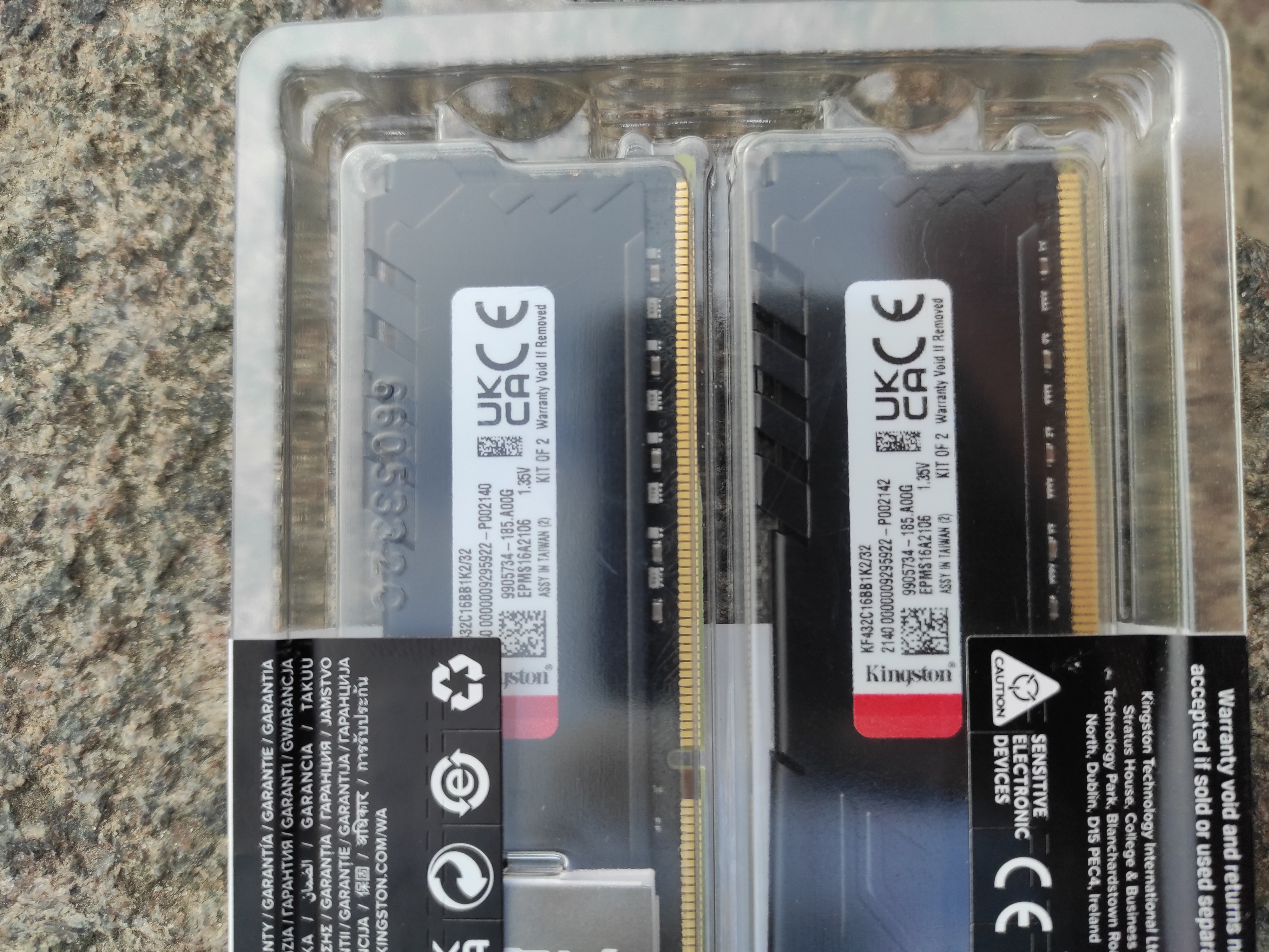

Только что забрал заказ, Fury типа на b-die.
Скрин делал IF и Rtt, остальное все в дефолте, кроме напряжений. На это можно не обращать внимания (тайминги). Там и 3200/2000 - проба IF. Думаю мать не тянет 4 плашки. Надо будет поменять. Это уже уже вторые B-die, надеюсь последние.

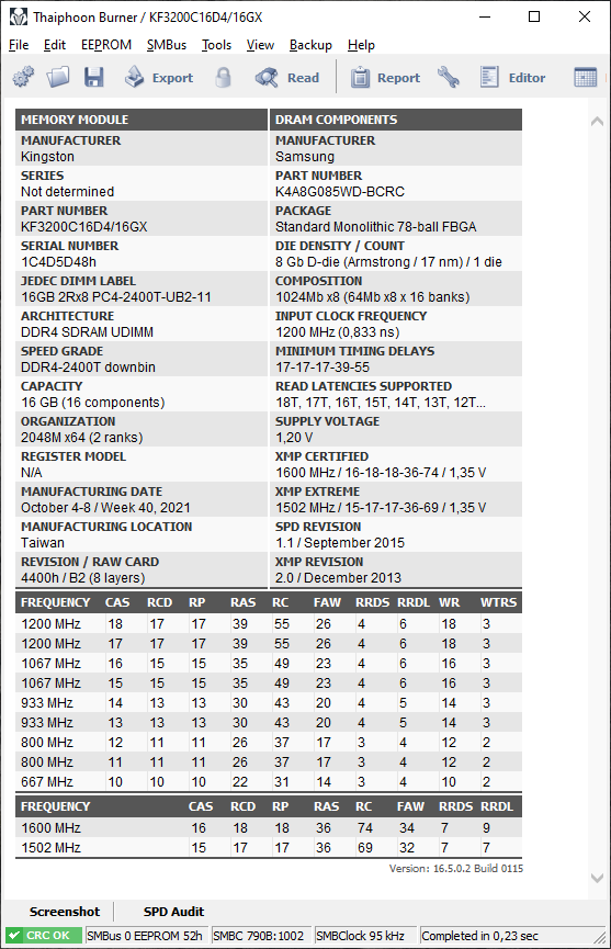

Вот что показал тайфун на эти Fury Beast, получается не B-die, а D-die Samsung.
изображение_2021-11-24_145647.png [ 86.38 КБ | Просмотров: 877 ]
Предупреждение
Регистрация: 29.09.2017
Откуда: дровишки?
Фото: 29
Alex_Str писал(а):
получается не B-die
И так видно, по XMP, без всяких тайфунов, что b-die с 3200 CL16 - врядли.
Край - 3200 СL15 - и то, flat должны быть первички.
PJVol @OCN, Anandtech
Последний раз редактировалось vol2008 24.11.2021 16:13, всего редактировалось 1 раз.

vol2008 писал(а):
Странно, если были бы b-die, с 3200 CL16
По сайту самсунг это 2400 CL17.
K4A8G085WD-BCRC
https://www.samsung.com/semiconductor/global.semi/file/resource/2018/06/DDR4_Product_guide_May.18.pdf

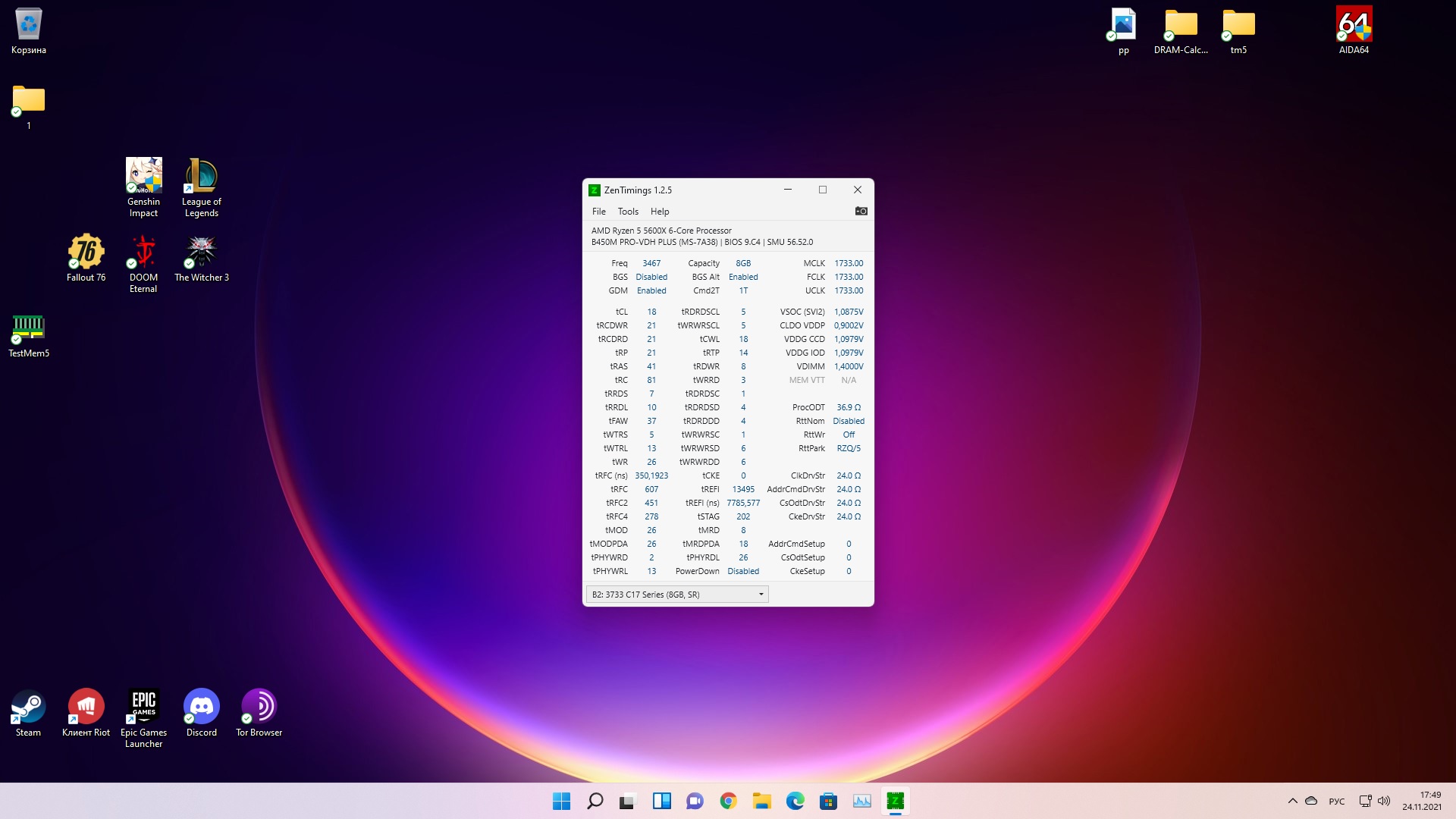

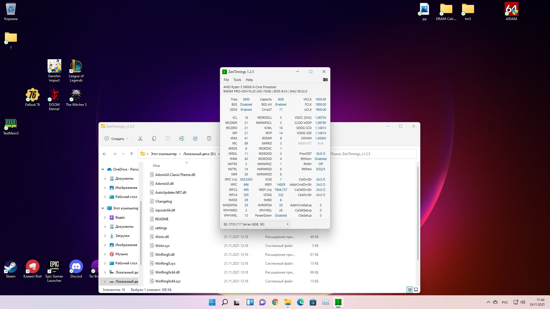

Ребят, интересная ситуация у меня. Точнее обычная, просто понять не могу в чем дело. Разгонял по калькулятору свою память (Team Group T-Force Delta RGB [TF3D432G3600HC18JDC01]), память хорошо берет 3733 Mhz, система запускается, дохожу до рабочего стола, программы открываются, некоторые игры тоже но не более 40 минут. Тесты память не проходит, ни 3 цикла, ни 9 циклов. На аиде ловлю краш системы. Как можно стабилизировать память? Выставляю данные тайминги (картинка ниже).
Безымяааанный.png [ 63.78 КБ | Просмотров: 852 ]

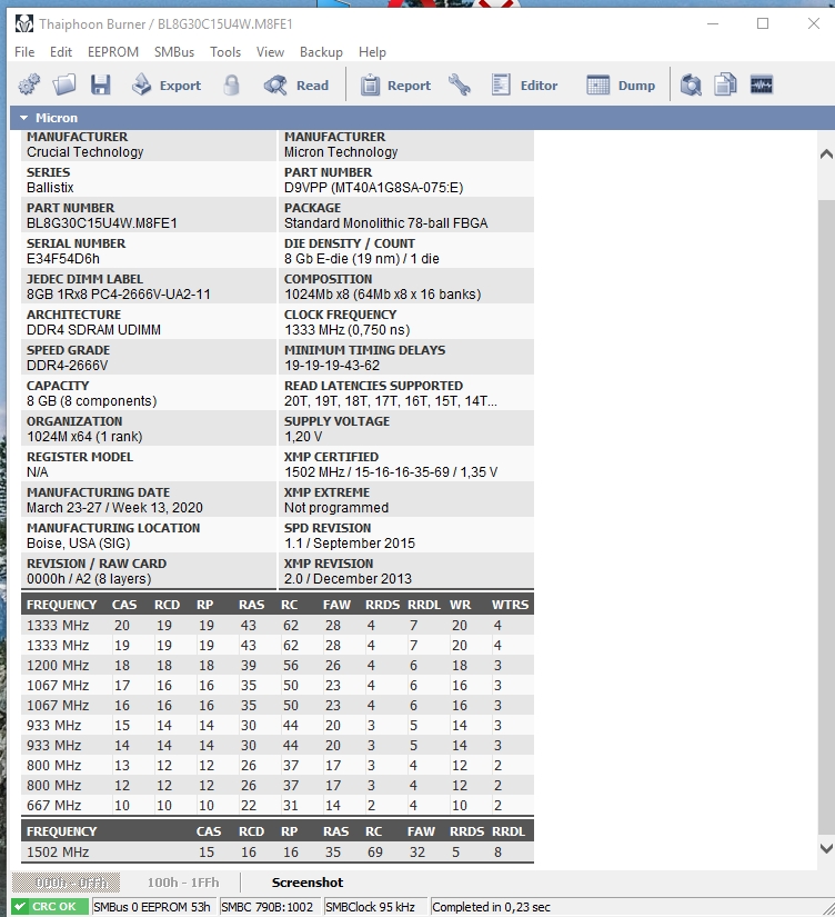

Доброго времени суток уважаемые форумчане ! Суть дела такова , есть желание разогнать до стабильного 3200 mhz или выше память пк ,без фанатизма и покорения рекордов ! Сейчас память работает на 3000 mhz по профилю XMP. Пробовал через калькулятор выставлять значения не проходит тест ТМ сыплет ошибки (ставил 3200) . Если есть знающие которые помогут выставить тайминги, вторички и т.д . И еще заметил такое у планок разное значение TWRRD 3 и 4 на скринах видно ! :applause:

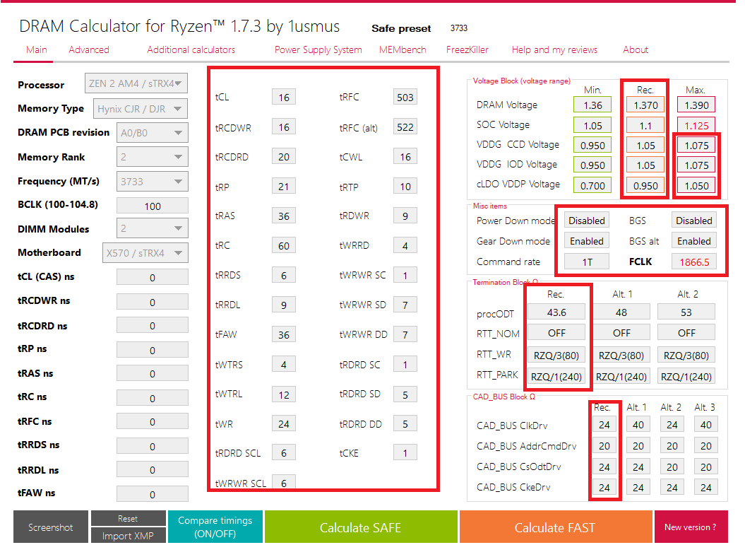

Добрый вечер форумчане, прикупил себе хлама в виде viper steel 3733cl17 чипы hynix cjr
Попробовал их погнать по калькулятору, фейл, нашел в поиске по ветке человека которому помогали с такой же памятью, попробовал его настройки тоже фейл
Память не запускается выше 3200мгц. Попробовал их по отдельности, так вот, одна запускается на 3800, а вот вторая уже только на 3466! ХМП, GDM on, вторички на автомате. Только soc и vdimm выставил.
Что мне с ними делать? Обратно в магазин сдавать?
Или можно их как то хотя бы на 3600 запустить? Я в разгоне памяти дуб дубом
а пробовал в ручную ? у меня почти такая же, но я хмр не пробовал, т.к там первый тайминг не любит [автоцензор3.14], выставил первый 16, первички как в профиле. далее не трогал и только догнал вольтаж
ryzen 5700x3d, msi b450 a-pro, rtx4070ti, 32gb patriot (4x8) 3600, платиновый 1000w
Регистрация: 19.02.2015
Да пробовал и 3733cl16 запустить, старта ноль.
Старт только на 3200cl16, с вторичками на авто

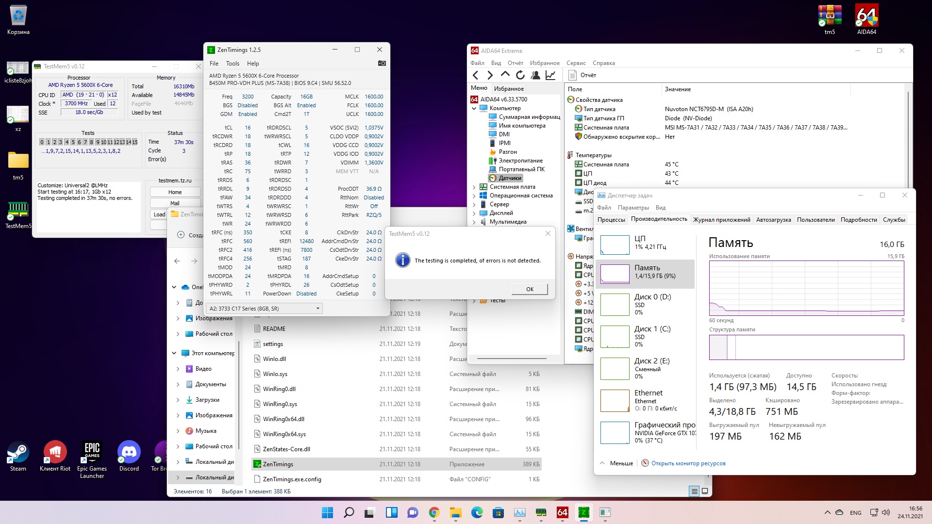

Регистрация: 05.11.2018
Фото: 6

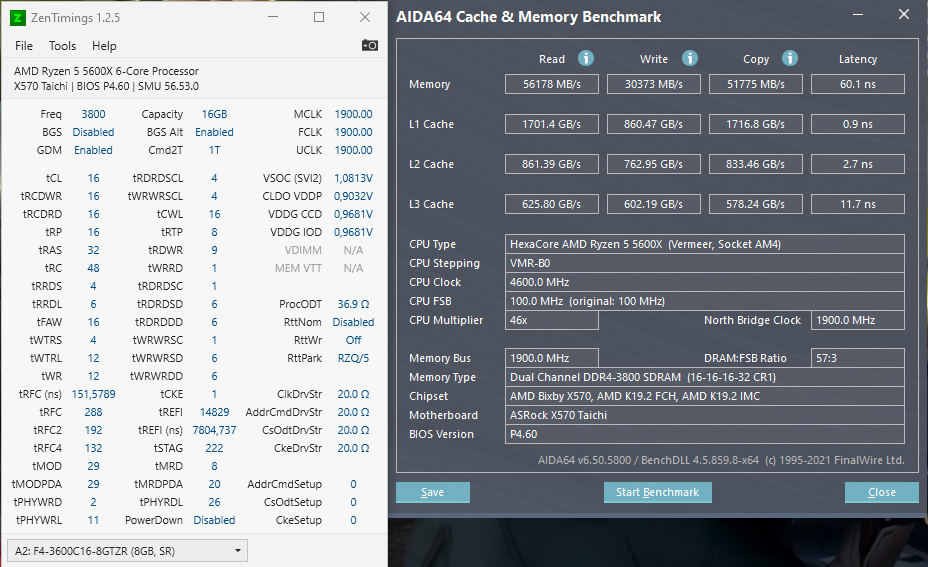

Вечер добрый. Пофиксили дыру в зен3 на 3800/1900?) Хотя я вроде не биос, ничего не обновлял. Решил просто попробовать поставить и мое удивление запустилось)
Шо скажите, что подкрутить или и так все нормуль.
п.с. 1.38 на память стоит
NVIDIA_Share_qrAhwoNf3F.png [ 194.47 КБ | Просмотров: 812 ]
R7 5800x3d/LianLi Galahad 360/x570 Taichi/G.skill trident z rgb 32 3800 16-16-16-32/7900xtx Taichi White /seasonic focus px850
Старт только
кажись это мат плата тормозит, бивис новый?
Да, самый последний

Доброго времени суток уважаемые форумчане ! Суть дела такова , есть желание разогнать до стабильного 3200 mhz или выше память пк ,без фанатизма и покорения рекордов ! Сейчас память работает на 3000 mhz по профилю XMP. Пробовал калькулятором но так не смог его осилить ))
Для начала просто выставить частоту памяти 3200-3600, пробовать загрузиться и пройти ТМ5 с любым конфигом из шапки, потом с таймингами в теме помогут.
С памятью все нормально, иначе бы тест не был пройден. Выставить первичные и пробовать поднимать частоту памяти, тайминги остальные не трогать.
раз пошла память на 3800, пробуй ещё выше поднять её частоту - типа так: https://ibb.co/DkHRx3M , если пойдет-непойдет , то затем тайминги оптимизировать..
https://ibb.co/Sf1jB85
