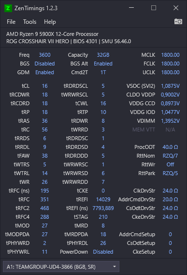

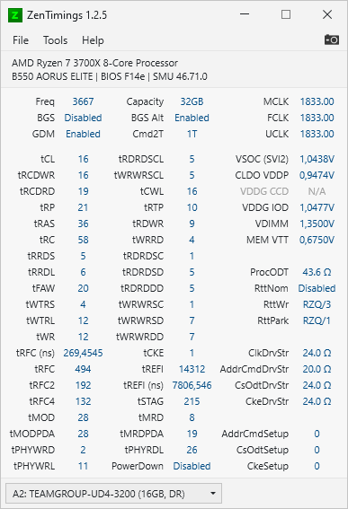

The KMS писал(а):
у тебя двухчиплетный камень же?
ZT этого не подтверждает: https://ibb.co/TPvkBFy
https://ibb.co/Sf1jB85

The KMS писал(а):
Где скрин ZT, о нем в шапке прям большими буквами написано.
Могу только на нынешний разгон 3666 кинуть, ибо на 3733 система крашится часто. Пойдет? Но разогнать хочу на 3733, система берёт запуска, рабочий стол, но не тесты.
ZenTimings_Screenshot.png [ 32.73 КБ | Просмотров: 976 ]

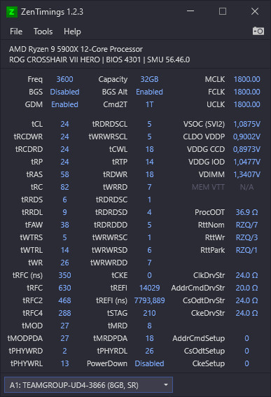

Регистрация: 18.11.2015
[quote="roman7654"]Доброе утро.
Подскажите как лучше уменьшить тайминги.
Увеличение частоты памяти было просто: выставил частоту и напряжение прописал, больше ничего не делал.
С профилями xmp не стартует - три звуковых сигнала.
Пробовал из райзен калькулятора - тоже ничего не стартануло.
Доброе утро.
Получилось пока так тайминги скорректировать, до идеала далеко)))
ZenTimings_Screenshot.png [ 32.21 КБ | Просмотров: 841 ]

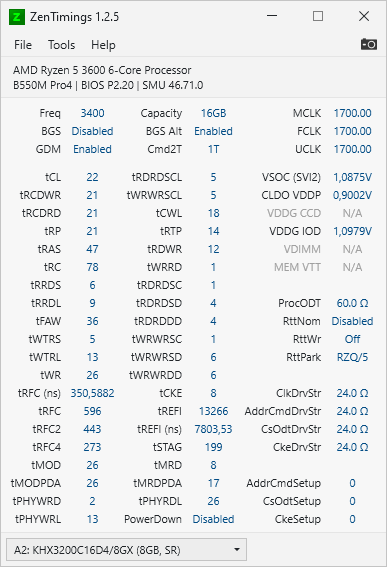

Регистрация: 09.03.2020
gutpartizan писал(а):
Доброго времени суток уважаемые форумчане ! Суть дела такова , есть желание разогнать до стабильного 3200 mhz или выше память пк ,без фанатизма и покорения рекордов ! Сейчас память работает на 3000 mhz по профилю XMP. Пробовал через калькулятор выставлять значения не проходит тест ТМ сыплет ошибки (ставил 3200) . Если есть знающие которые помогут выставить тайминги, вторички и т.д . И еще заметил такое у планок разное значение TWRRD 3 и 4 на скринах видно !

gutpartizan я же ответил тебе.

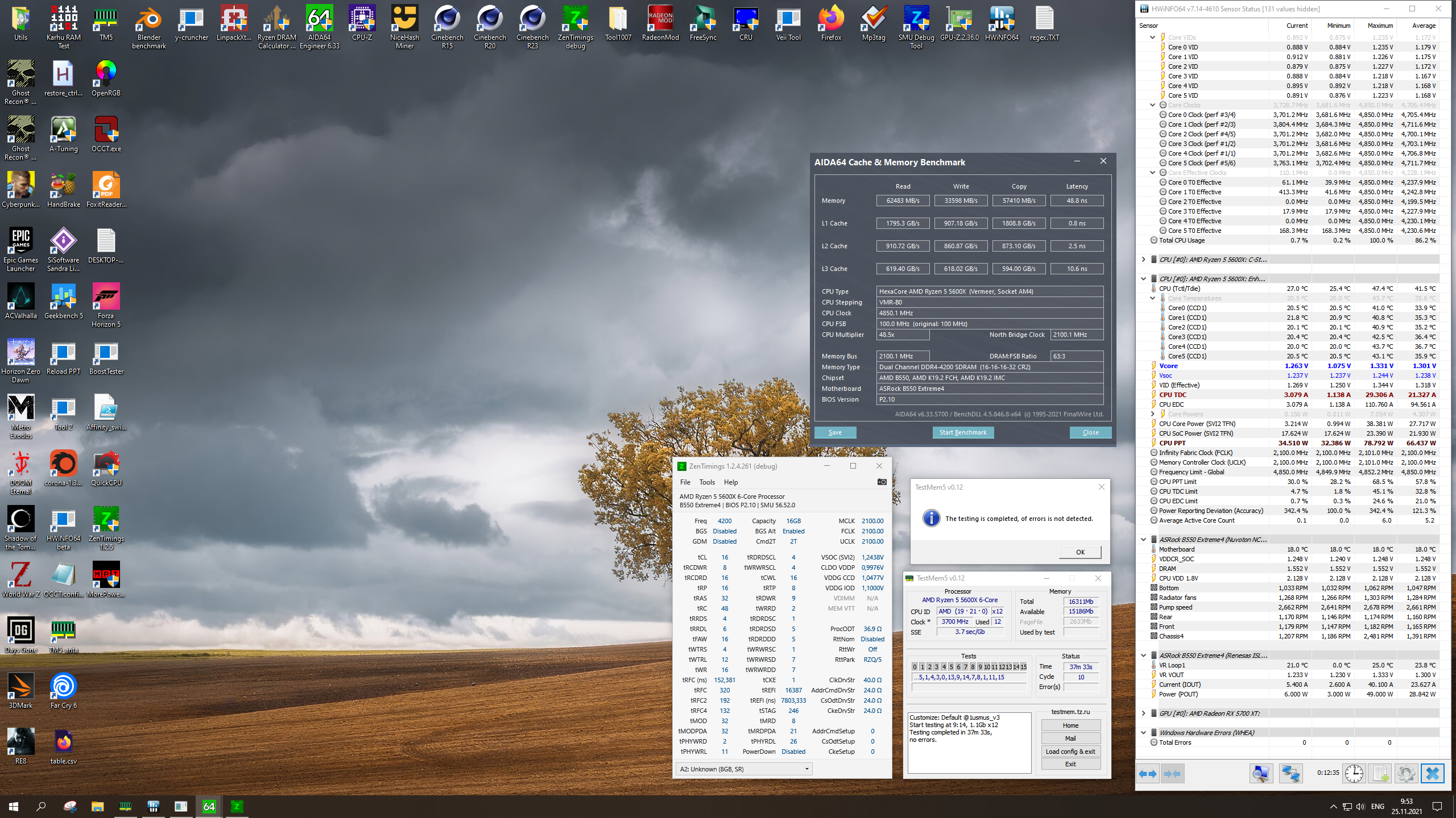

4200-CL16-T2-tm5-stable.png [ 2.14 МБ | Просмотров: 773 ]
PJVol @OCN, Anandtech

vol2008 писал(а):
Смотри-ка, HOF-ы свои крепанул не по детски
Оказывается Soc в 5600X может до 24W потреблять...
Красивое! еще и гдм офф :beer:
Для бенчей самое то, если перформанс не падает. Только для 24\7 не юзайте 1.25 на soc=)

vol2008 писал(а):
трактовка Veii не годится
она никогда и не годилась, он ее из пальца высосал(иногда даже писал, что это Юра ему говорил :roll:). как его заметки, для возможного устранения проблемы еще может и сойдут
Да не, какие тут 24/7 (еще vdd18 в потолок - 2.100V) - в 24/7 у меня профиль стоит 3800 15-flat, 0.9vddp, 0.95 ccd/iod 1.0V vsoc ))
У большинства 5000-х (нормальных, а не таких которые KMS-у попадаются :-) ) захлебывается фабрика (что конкретно, не скажу) - для бенчей можно брутфорснуть ее конечно с помощью vdd18, питающего PLL-ки для FTI, но нек-рые все равно выявляют троттлинг из за ошибок PIE.
очень удивлен, что на 4200 у вас rdwr всего 9
А есть толк его поднимать? Минимум 8 вроде (CL-CWL+RBL/2+1CK+WPRE)
The KMS писал(а):
Табличка с ошибками, лично мне ни разу не помогла
Я вот что хотел узнать, у меня на HOF-ax ведь нет термисторов, потому не мог понять, есть ли прямая связь между ProcODT и тепловыделением. Ну типа, как по закону Ома, V = IR, арифметика на коленке, V не знаю какое на терминацию идет, но предположу постоянное, тогда с понижением procODT, вырастет ток и темп. )), как на самом деле интересно....
А суть в том, что побороть #13 и прочие назойливые ### удалось поднятием ProcODT с 32-34 до 36.9Ом. Хотя до этого думал что оптимальное для них 32 ома.
С 32 -34.6 #13 или #10 по-любому выскочит на уже 2-м или 3-м цикле.
для бута да, для перформы нет.
