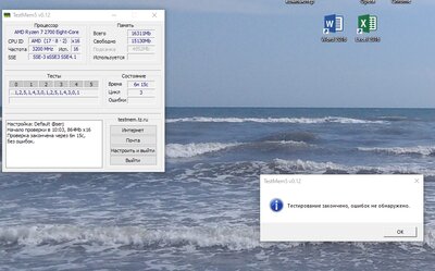

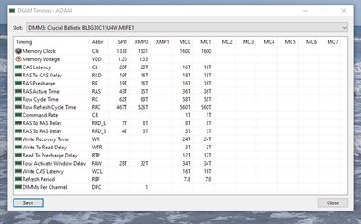

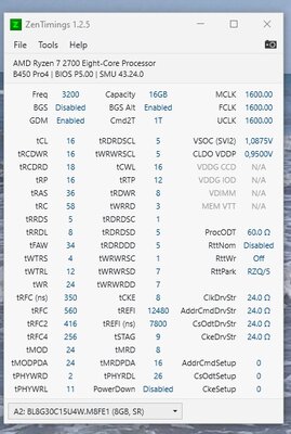

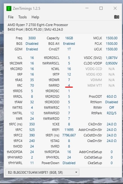

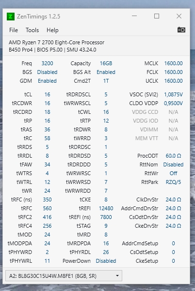

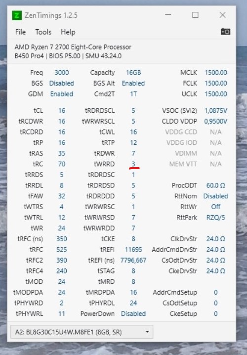

Доброго времени суток уважаемые форумчане ! Суть дела такова , есть желание разогнать до стабильного 3200 mhz или выше память пк ,без фанатизма и покорения рекордов ! Сейчас память работает на 3000 mhz по профилю XMP. Пробовал через калькулятор выставлять значения не проходит тест ТМ сыплет ошибки (ставил 3200) . Есть знающие которые помогут выставить тайминги, вторички и т.д . И еще заметил такое у планок разное значение TWRRD 3 и 4 на скринах видно ! Если удобно можно писать в личку, так как я понял не всем тут охота замарочиваться и тратить время на обьяснения новичку !!! Или дают краткие советы с их точки понимания простейшие ,но для не опытного они не понятны . Возможно у кого то есть опыт и возможность советом помочь в разгоне планок памяти . За ранее извиняюсь если это кого то задело за проф самолюбие ! Я думаю все когда то были новичками !

gutpartizan ты по-русски не понимаешь? Для неопытных есть куча материала в шапке.
The KMS писал(а):
Первичные выставь нормальные и все поедет, tRCDRD 18 ставь сразу.
✪ R9 5950x ✪ Asus Crosshair VII ✪ G.Skill Trident Z Neo [F4-3600C14D-16GTZNA] x2 ✪ RX 6900XT Formula ✪ Super Flower SF-750F14MP

gutpartizan писал(а):
Спасибо за скрин ! только не понял , это уважаемый на 3200мгц тайминги выставить предлагаете или на 3000мгц оставить ,,,,,, которые на скрине ?
3200. Скрины неудачного разгона вместе с ошибками ТМ5 и ZT сюда кидай.

Регистрация: 09.03.2020
Спасибо попробую , погоняю дома, скину скрины ,сейчас на работе . И если можно подскажите как правильней выставить в биосе тайминги (или просто как на скрине выставить а остальное на авто) ? и вольтаж на плашки ставить 1.35 ?

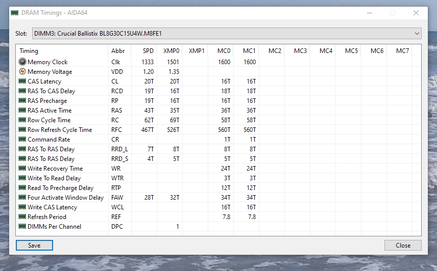

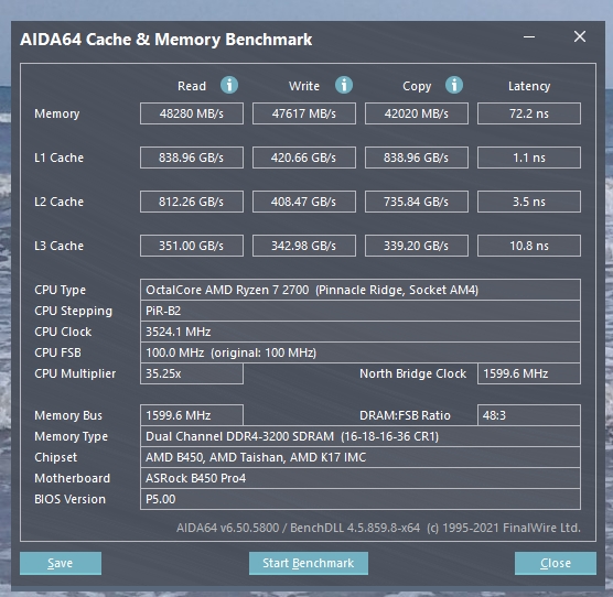

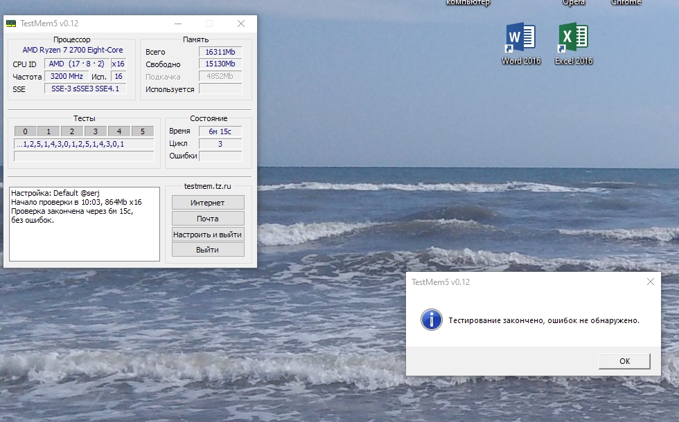

Спасибо всем кто откликнулся на мою просьбу ! Вроде бы все получилось ! Посмотрим как дальше ... Скрины прилагаю , Посмотрите если что советуйте где что и как поправить можно , Всем благ и успехов !!!
Это не тест, посмотри как и чем люди тут память тестируют, в шапке все есть.

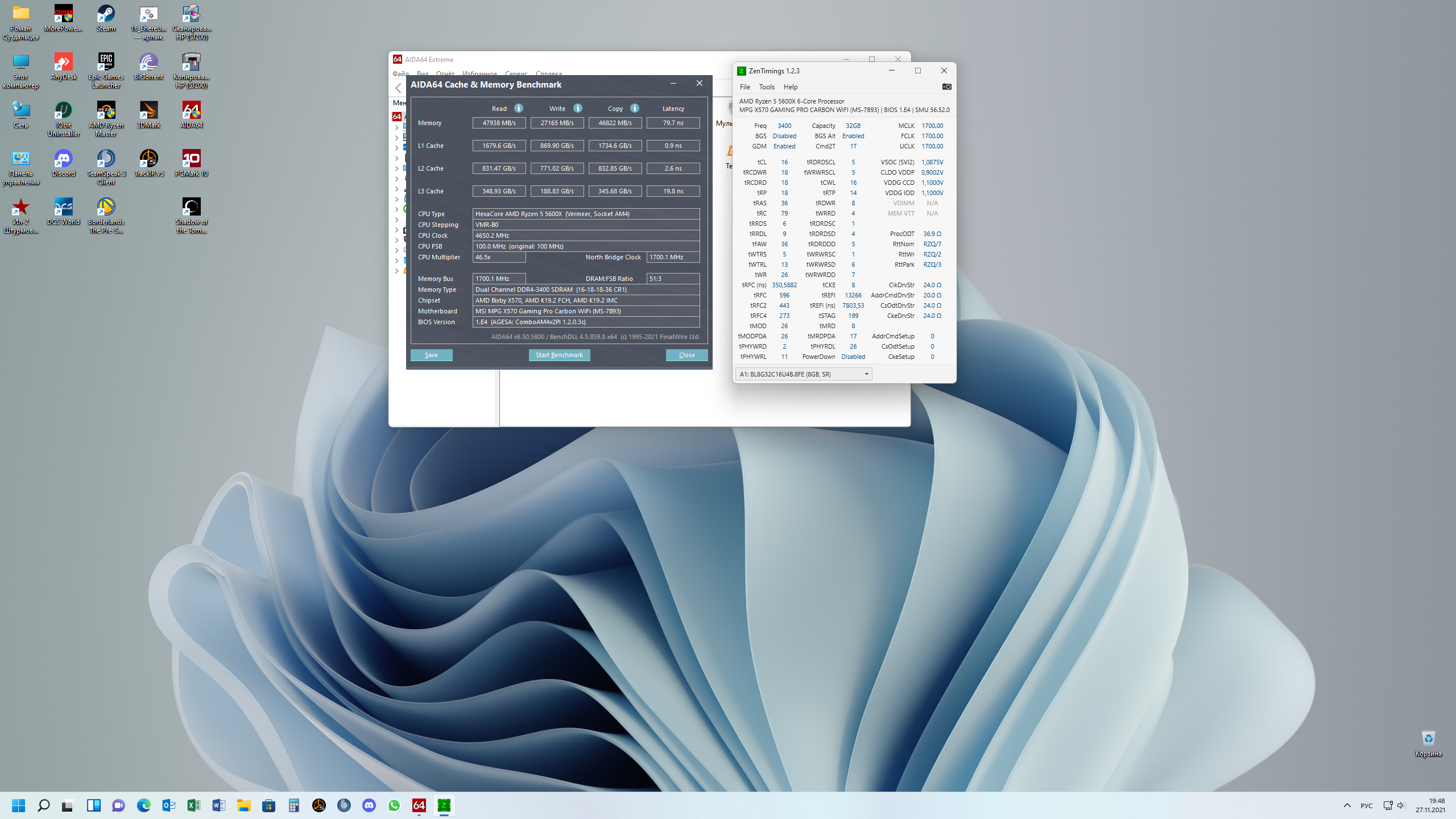

Все тайминги в авто, включаю Rtt, Proct и т.д. На 3400 могут быть такие задержки?
Рез-тов AIDA таких не может быть. Что у вас с системой творится? L3 write 188Gb/s ?? L3 latency 19.8ns ???
Может сперва порядок в системе навести, прежде чем разгоном заниматься...
PJVol @OCN, Anandtech
Регистрация: 24.06.2019
Откуда: Владивосток
Фото: 4
vol2008 до покупки 5600X с системой было как раз все в порядке. Результаты есть в шапке. А вот с 5600Х как раз и все началось. В принципе системеик указан в профиле, за исключением памяти. Давайте дружно наведёт порядок в системе, я за. С чего начнём?
