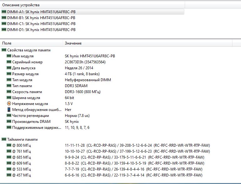

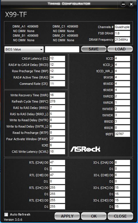

Всем привет.Система на Huananzhi X99-TF.ОЗУ 4X4 ddr3 Hynix 1600.При установке частоты выше 1600 система автоматом после перезагрузки устанавливается на в режим 1200.Никаких зависонов и блюскринов при этом нету.На любых,даже самых конских таймингах.В биос установленные настройки сохраняются,но после перезагрузки по факту имеем DDR3 1200 с соответствующими скоростями.Куда копнуть,если возможно?
2.JPG [ 87.97 КБ | Просмотров: 6806 ]
1.JPG [ 64.72 КБ | Просмотров: 6806 ]

ЖДАН писал(а):
Куда копнуть
в Enforce POR Обсуждение и разгон оперативной памяти на китайских Х99 #17836914 попробуй
Регистрация: 02.05.2019
BOBKOC писал(а):
ЖДАН писал(а):
Куда копнуть
Попробовал.Не помогло.Тайминги изменяются и настройки сохраняются,а частота по прежнему 1200.
Нашел несколько похожих запросов на форумах,проблему,насколько я понял,так никто и не решил.

Нашлась причина.Сам тупанул.Дело в том,что промежуточные значения частоты,как я понял,не поддерживаются в bios.Заработала стабильно на 2133.Ошибок WHEA нету совсем.В отличии от серверной вообще холодная.
2133_all-12.JPG [ 71.24 КБ | Просмотров: 6339 ]
12.JPG [ 85.36 КБ | Просмотров: 6339 ]

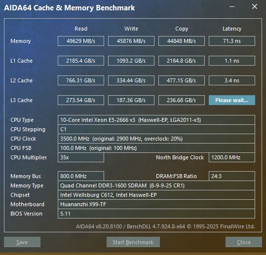

Сорян не совсем по теме, но вот прикупил системник мак про 2013 года и там ddr3 1866 4х канал, проц e5-1680v2, все сток - настройка биос невозможна и любые разгоны, винда10, вот резалты, на уровне быстрой ддр4 3600 в двухканале, что меня удивило, и задержки не столь конские для стока, в общем для статистики может кому интересно будет:
81489
Для сравнения - максимально затюненная ddr4 3600 2х канал на процессоре 12700F:
81494
14700kf@180pl@85темплимит\RTX 4090\48gb 8200J4052F24GX2@7600cl36\ASUS Z790 APEX encore\Самса 990pro 2Tb + WD SN550 1Tb\deepcool assasin IV\БП PCCooler YS1200\HAF932
