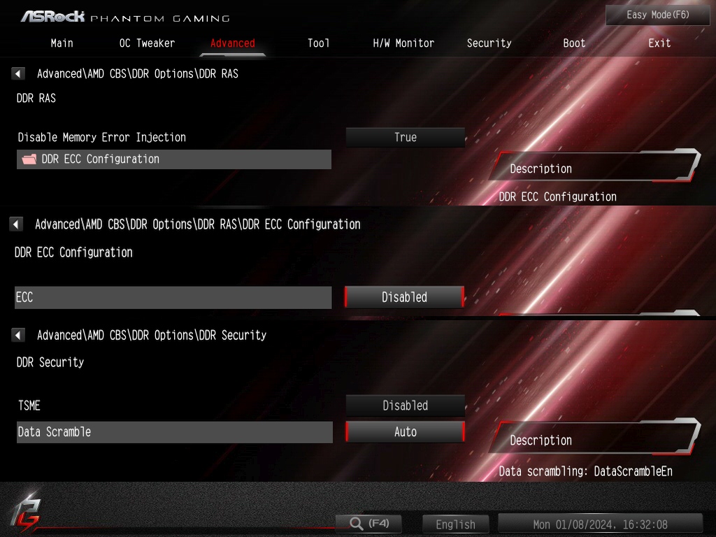

npa4ka писал(а):
Насколько знаю, нет.
я просто видел какие-то(по L0 чтоль или L2, чтот не санкцентировал внимания) при каких условиях(в биосе) и тестах - большой вопрос(но вроде при недовольтаже на что-то)
и раз уж такое дело, то что тут↓ выставить?
в DDR RAS:
Disable Memory Error Injection - True/False
+ DDR ECC Configuration:
ECC - Disable/Enable
в DDR Security:
TSME - Disable/Enable
Data Scramble - Disable/Enable
___________________________________
я пока выставил так↓
в DDR RAS:
ECC - Disable
в DDR Security:
TSME - Disable
Data Scramble - Avto
ECC_и_другое.jpg [ 239.38 КБ | Просмотров: 2002 ]
Последний раз редактировалось BOBKOC 08.01.2024 18:15, всего редактировалось 3 раз(а).
Куратор темы
Регистрация: 10.06.2011
TSME помогает достичь выше частоты
TableDRAM(simple+обычная) bit.ly/3rTIBLv bit.ly/32WnkTU
Tm5(ddr4/5) bit.ly/2Oe8R00 bit.ly/2H9jIZH bit.ly/2MUvl6n bit.ly/3wedj8U bit.ly/3STH2wx
Регистрация: 09.09.2012
Каким образом? Это же шифрование памяти
->->-Z-O-V-<-<-
Куратор темы
нивелирует ошибки
anta777 писал(а):
нивелирует ошибки
Он разве не добавляет штраф к скорости работы памяти? На ддр4 вроде латенси с ним сильно хуже становится
Или имеется ввиду, что можно просто бессмысленно достичь высоких частот без прироста производительности?
->->-Z-O-V-<-<-

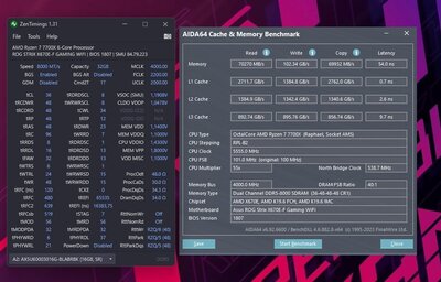

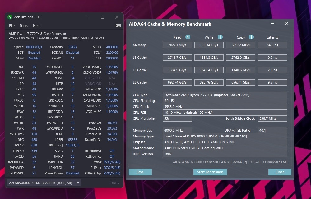

Не получилось избавиться от ошибок на 6600, очевидно нужен soc выше 1.3в. Пошел по другому пути, попробовал 1:2 8000, здесь как оказалось, все сильно проще. Soc надо всего 1.2в, что даже меньше, чем у варианта 1:1 6400-2200. Память завелась и стабильна на тех же вторичках что у 6400, нужно было поднять только первички и tRFC. По итогу имеем те же цифры в аиде, что у 6600
8000_CL36.jpg [ 201.96 КБ | Просмотров: 1905 ]
7700X / Arctic LF3 360 / ASUS Strix X670E-F / 32Gb XPG@8000CL34 / AORUS 9070XT / SilverStone DA1000R

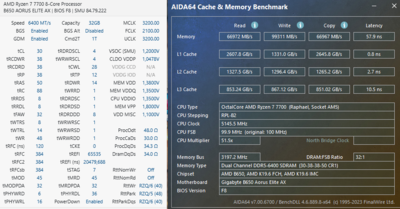

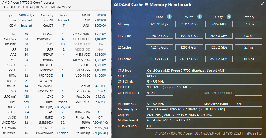

Регистрация: 09.02.2011
Xatuman писал(а):
Подскажите, при работе при напряжении 1.52v на постоянку, память не будет быстро деградировать и умирать?
Хотелось бы все же оставить такой разгон)))
У меня пока держит стабильно. Тестирую еще!
Что еще изменить?
anta777, как вам?
Снимок экрана 2024-01-08 192503.png [ 339 КБ | Просмотров: 1883 ]
AMD Ryzen 9800x3D, B650 AORUS Elite AX, Kingston Fury A-die 6000 CL28, Gigabyte 5070 TI OC SFF, Montech Titan 1000w
Последний раз редактировалось Zayats 08.01.2024 19:42, всего редактировалось 1 раз.

Куратор темы
Зачем RDRDdd=8 ?
anta777 писал(а):
Зачем RDRDdd=8 ?
Не знаю, скопировал с одного, у которого стабильно держит. 1 поставить? Какую цифру?
