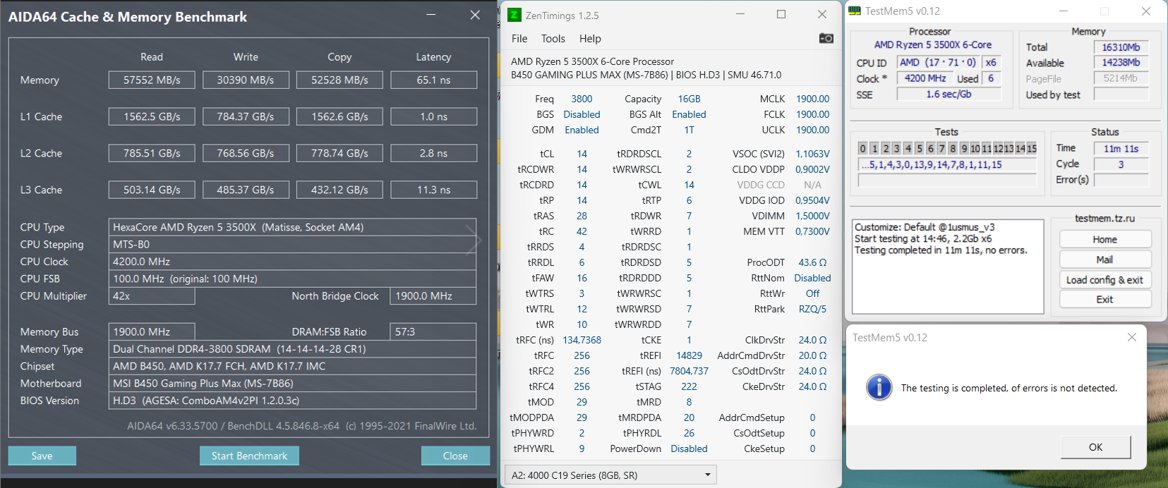

michernov писал(а):
прогнал тм5 на своем конфиге, может поможет ускорить подбор таймингов на твоих патриотах: https://ibb.co/h91B7DT

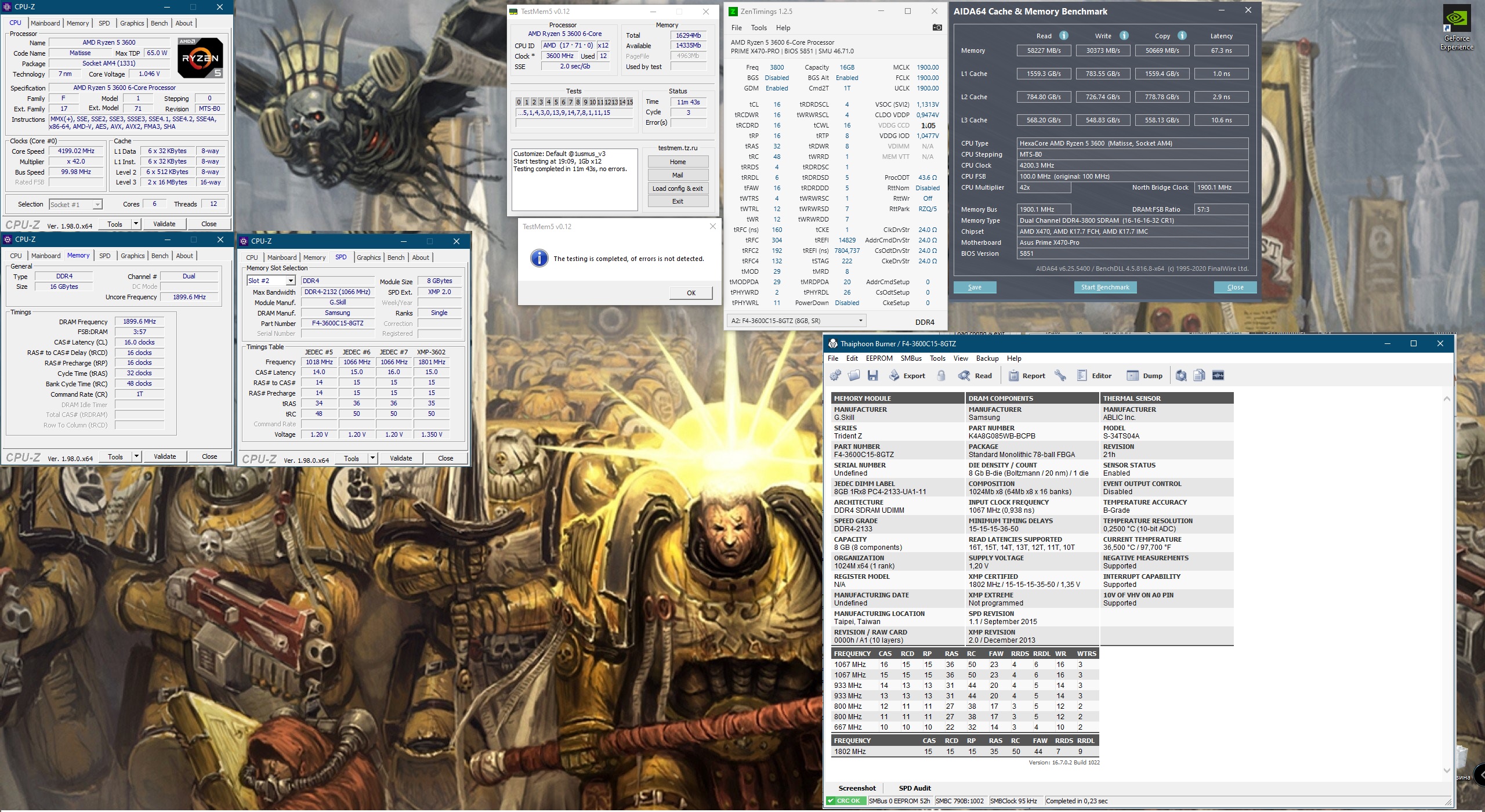

Понял, спасибо. Пока что играюсь с первичными таймингами (вторичные по калькулятору), выставляю 14-14-14-14-28 gdm on 1.46в (с запасом напруга) и система проходит tm5 без ошибок, что странно, ведь у меня слабенькая материнская плата с Т топологией. Завтра попробую cr1 выставить и протестировать.
Снимок экрана 2021-11-28 235621.png [ 456.32 КБ | Просмотров: 1793 ]

DestroyerD25 писал(а):
  DestroyerD25
вот тебе тайминги ,напряжение на память 1.47-1.48вольта

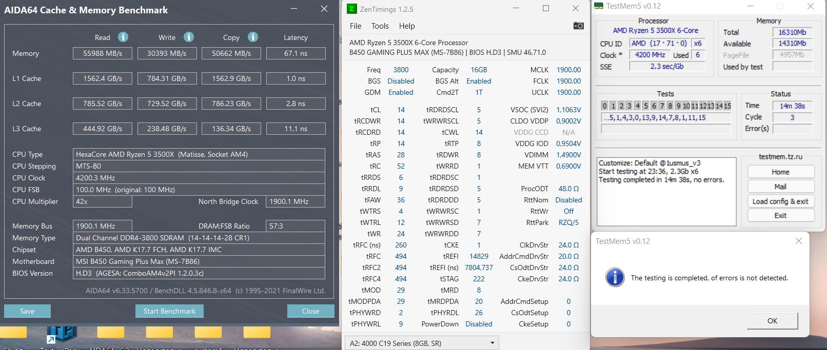

Регистрация: 03.04.2016
Откуда: Ростов-на-Дону
Сегодня еще раз протестировал новую оперативку и на моей материнской плате удалось стабильно получить только 3800cl14 gdm on 1.5v (напругу взял с запасом, другие варианты не тестировал). На 3800cl13 cr2 винда отказалась загружаться даже с напругой 1.7в, на 3800cl14 cr1 gdm off были ошибки в тестах с любой напругой.
Тайминги взял с калькулятора для частоты 3200 fast. Тесты tm5 система проходит стабильно, память не греется выше 40 градусов.
Прошу у вас совета, может какие-то тайминги чуть отпустить или снизить? В ходе тестирования я получал результаты с задержкой около 64.5ns (когда tFAW и tWR были чуть выше), но с более худшей пропускной способностью, чем на скриншоте.
Снимок экрана 2021-11-29 150749.png [ 687.96 КБ | Просмотров: 1671 ]
amd 9800x3D 5.4ghz // asus b850-i // 6400cl28-38-38 // amd rx 9070xt -50mV ram 2800mhz
Регистрация: 30.08.2015
Фото: 42
я же кинул скрин с таймингами с такими же планками
GDM - OFF напряжение 1.47 вольта
и четыре планки (тебе с двумя проще будет)
Ты не смотри что тайминги кривоватые ,ведь работают а у тебя может ещё лучше работать будут
