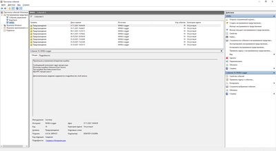

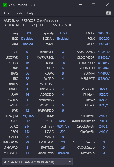

Регистрация: 06.11.2013

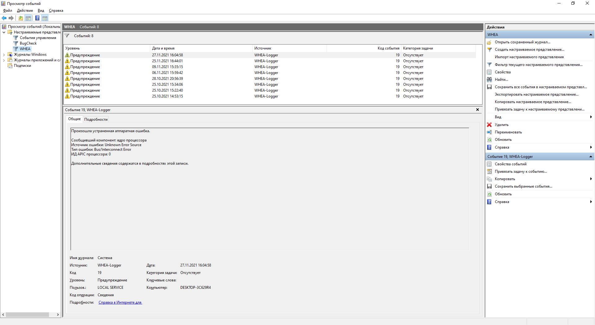

Добрый день. Прошу помощи с диагностикой следующей проблемы:
Пару дней назад словил черный экран в браузере при просмотре видео и молотящие вертушки.
Перезагрузив компьютер, решил сначала проверить логи и увидел несколько WHEA19:
logs
logs.png [ 79.08 КБ | Просмотров: 1262 ]

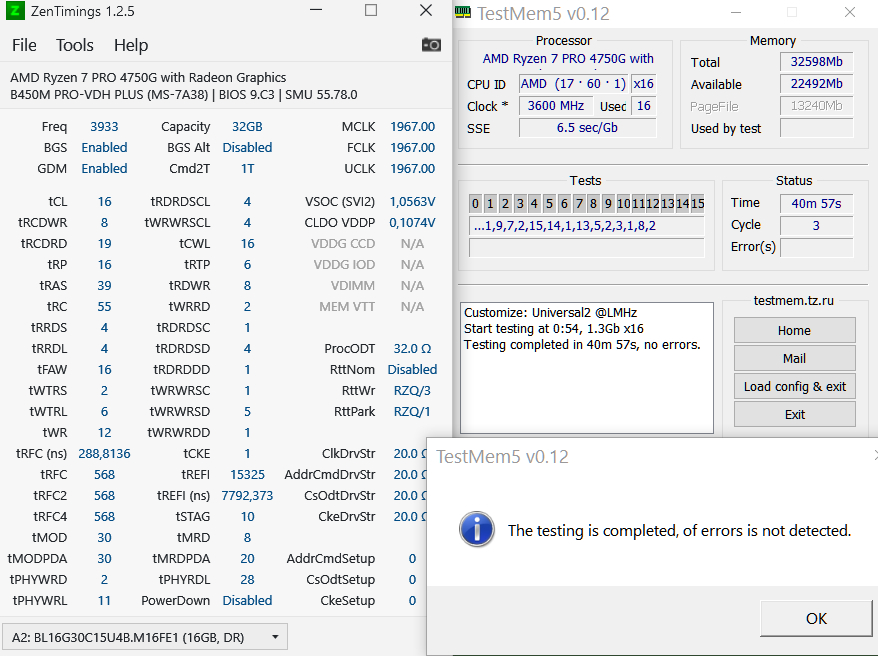

После этого решил проверить память и/или CurveOpt.
ZT
zentimings.png [ 30.73 КБ | Просмотров: 1262 ]
TM5
TM5.png [ 22.49 КБ | Просмотров: 1262 ]

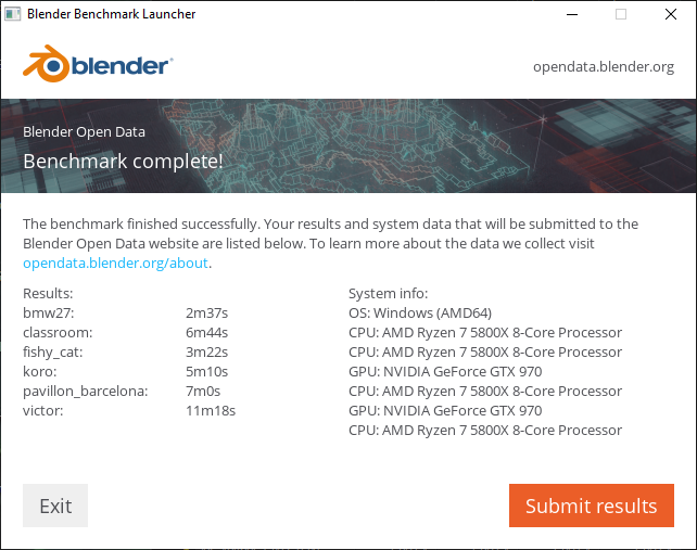

Blender
blender.png [ 156.48 КБ | Просмотров: 1262 ]
linx
linx.png [ 40.34 КБ | Просмотров: 1262 ]

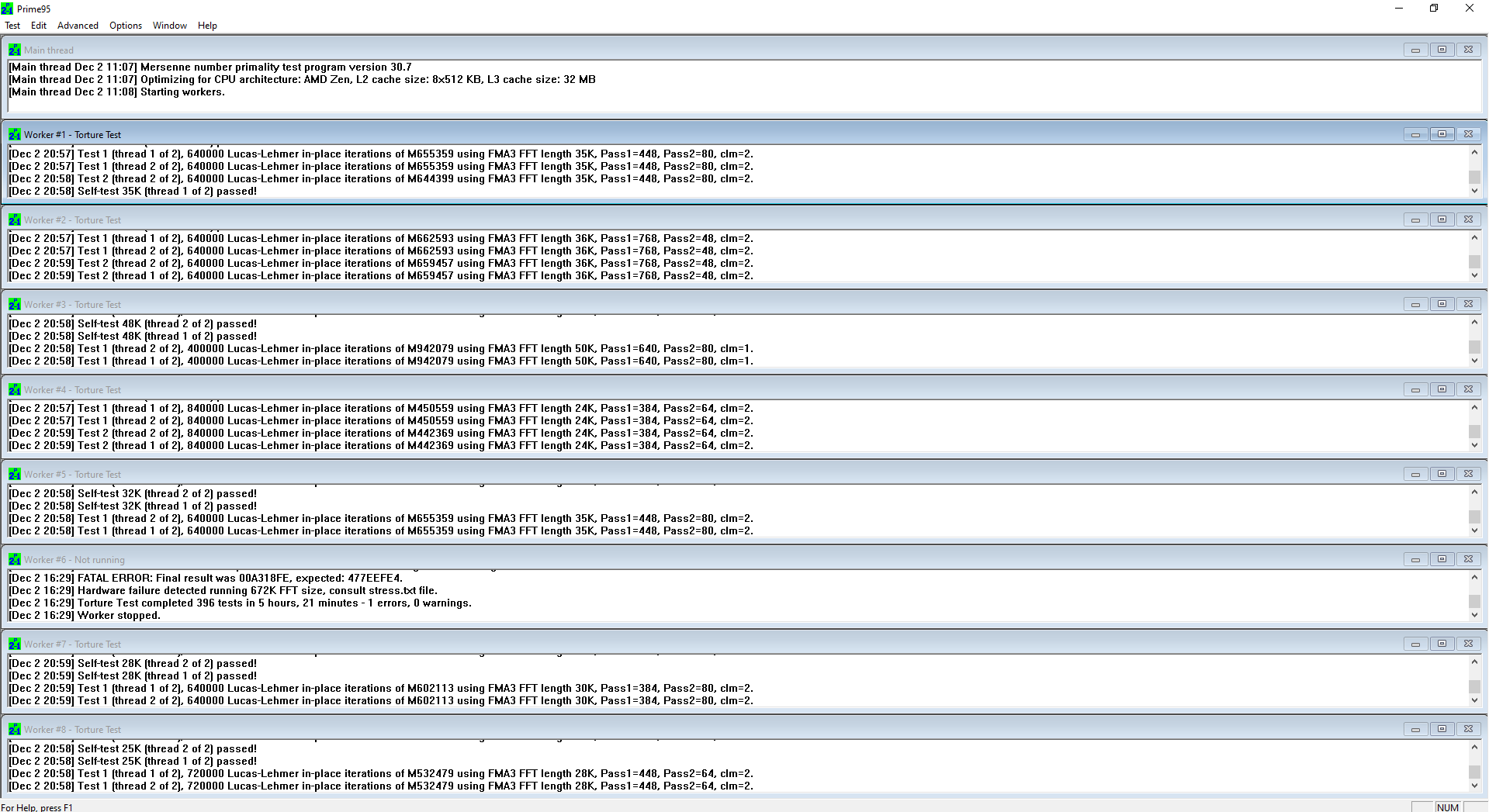

Но при проверке Prime95 согласно инструкции (за исключением фикса, ибо попутно проверял возможность ошибок в настройке CO) произошла ошибка спустя 5 часов и 21 минуту на размере 672K (лимит на скриншоты в сообщении). Остальные ядра тестировались 10 часов без ошибок, поэтому выключил Prime.
Вопрос в следующем: с чем возможны WHEA19 (IF1900 ранее проблем не приносила, да и при "яме IF" ошибок, КМК, должно быть гораздо больше), черный экран и ошибка по ядру в P95? И насколько могут быть связаны эти проблемы? Заранее спасибо!

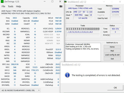

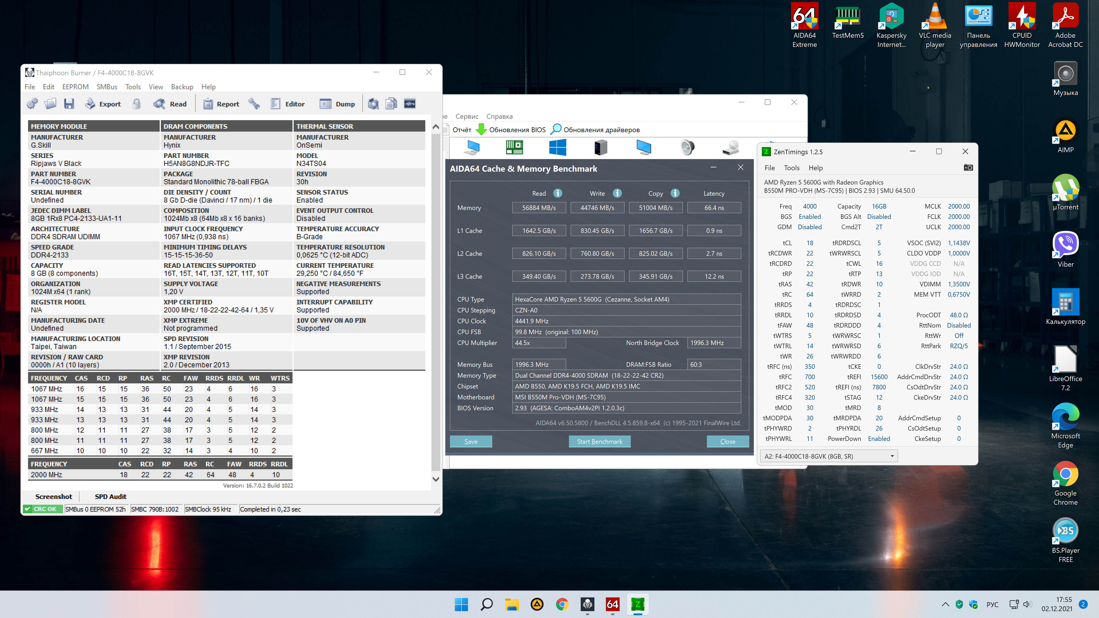

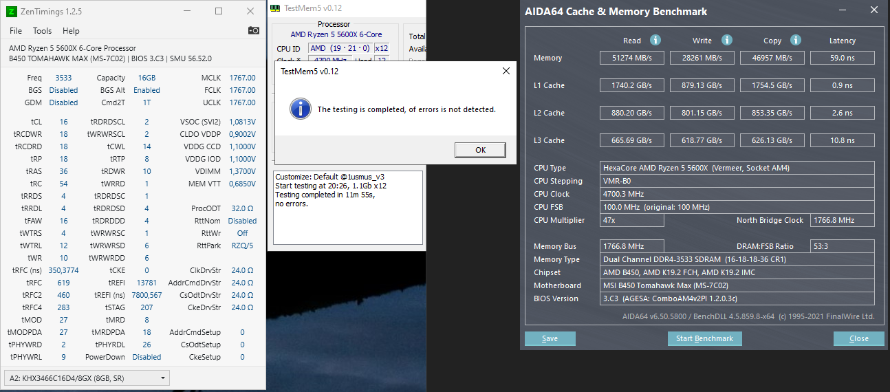

Алоха. Моя первая попытка в разгоне памяти. К сожалению попалась мне память с чипами Micron J die, по ней особо инфы не нашел по разгону. 3600 как и смена первычных таймингов не проходит мемтест от 1usmus, хотя система и игры работают без вылетов, но решил все таки остановиться на 3533. Мать томагавк Б450 макс. Что-то посоветуете? Есть ли смысл поднимать напряжение на таких чипах? Я не претендую на высокие результаты, просто хочу понять, что не сделал хуже чем в стоке))
3533.png [ 210.01 КБ | Просмотров: 1235 ]
RTX 3080 Asus TUF; R7 5800x3D; MSI B450 Tomahawk Max; 16 озу 3533 cl16; Lian li lancool 215 x, Scythe Fuma 2 rev B

Nosha писал(а):
заставить память работать Cmd2T=1.
Можно узнать, зачем? Т.е. вы хотите 4000 сл16 на 1.35в ?
Ну для начала, whea 19 - это не причина ребута. Вертушки обычно признак фатального краша видеодрайвера. Ищите чтото типа kernel-power id 41.
Скорее всего никак не связаны.

Регистрация: 02.12.2021
Нет. Рассматриваю вариант 4000 cl18 штатно ХМР профилю. Если это возможно...
А что нештатного на вашем скрине, просто хочу понять. Профиль с 2T видимо, для 1T попробуйте Vdimm поднять до 1.4V, procODT 36 - 40 -43 (48 многовато), ClkDrv поднять до 40 ом, cldo_vddp 900-950 mv (это все не одновременно, а по очереди пробуйте), но начните сразу с Vsoc.
Не знаю как на 5600g, на своем 5700-м для стабильной работы с 2000 fclk, Vsoc ставлю в 1.25 v минимум (правда это для 4000 CL15 1T).
Благодарю. Да, WHEA19 были не в момент ребута, а раньше. Сам ребут был по 119 (VIDEO_SCHEDULER_INTERNAL_ERROR).
Если не связаны, то есть ли еще какой-либо способ диагностики шины/памяти? Во время всех тестов ни одной WHEA19 замечено не было, а судя по логам выше, они возникали во время игр.
Prime95
prime95.png [ 95.4 КБ | Просмотров: 1148 ]
Еще и сам Prime95 странно отработал - галка с "in-place" не стояла, но судя по логам, расчеты такие производились. И вообще ощущение, что за 10 часов по второму кругу расчет пошёл...
Косвенные, например в y-cruncher Hybrid NTT
PJVol @OCN, Anandtech

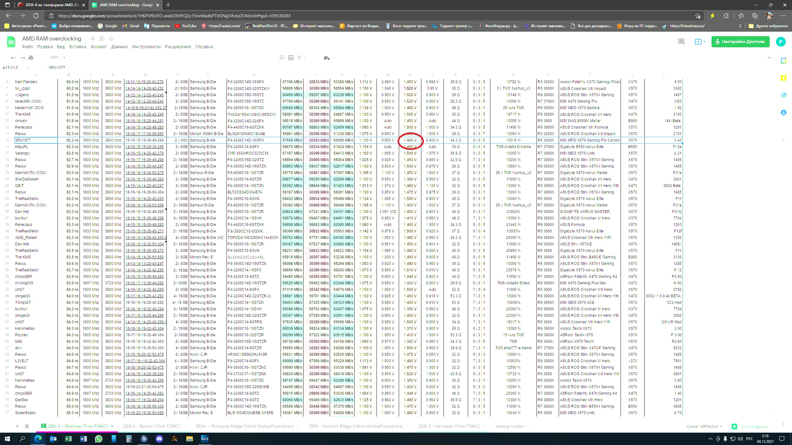

d1e писал(а):
Будем надеяться, что они ддр5 вплотную тестируют и отбирают, а на ддр4 забили и просто собирают комплекты поскорее продать.
Откуда вы такие выводы берете? :D
Тайфун бывает привирает, но есть же таблица в шапке, заходишь, ищешь свой комплект, смотришь в какой разгон он может. Не помню чтобы в теме кто-то жаловался на разгонный потенциал G.Skill на b-die, да и у других вендоров кроме кингстоун конечно, проблем нет с этим.
✪ R9 5950x ✪ Asus Crosshair VII ✪ G.Skill Trident Z Neo [F4-3600C14D-16GTZNA] x2 ✪ RX 6900XT Formula ✪ Super Flower SF-750F14MP

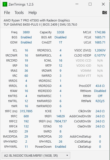

Регистрация: 15.09.2009
Парни, баллистиксы одноранги на 2гб чипах совсем дно, там не e-die? На 3800мгц хочет rrds 6/tfaw 24, иначе сразу сыпет ошибками в тм5 универсале, напр. 1.385в.
одноранги.jpg [ 86.69 КБ | Просмотров: 1096 ]
С таймингами от двурангов даже в винду не заходит
универс.jpg [ 355.36 КБ | Просмотров: 1096 ]
зы: короче, окончательная настройка, tcl, trp ниже 18 никак, ни напругой, ни gdm off(чтобы сl17 поставить), trfc тоже конечная. В принципе уже ничего не зажать и это хуже чем 3933cl16. Хотя плашки вроде норм, 1.38 вольта на 4200мгц. Похоже, 2Гб чипы не але, а в двуранговых 32Гб плашках так вообще ад наверное.
soc высокий из-за встройки 2400мгц, vram 1.38

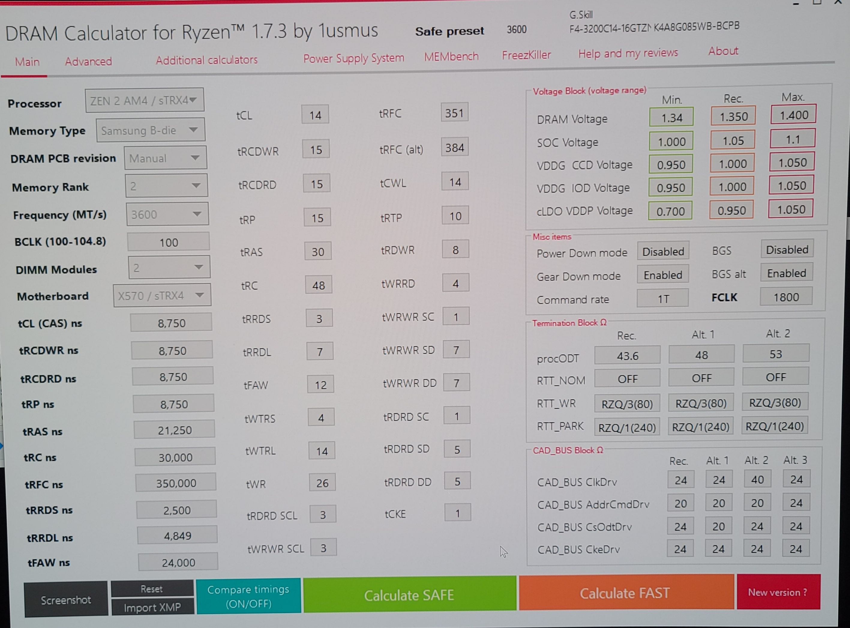

Вот такое рисует калькулятор. А 3800 только 16 16 16

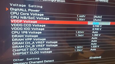

Добавлено спустя 1 час 10 минут 10 секунд:

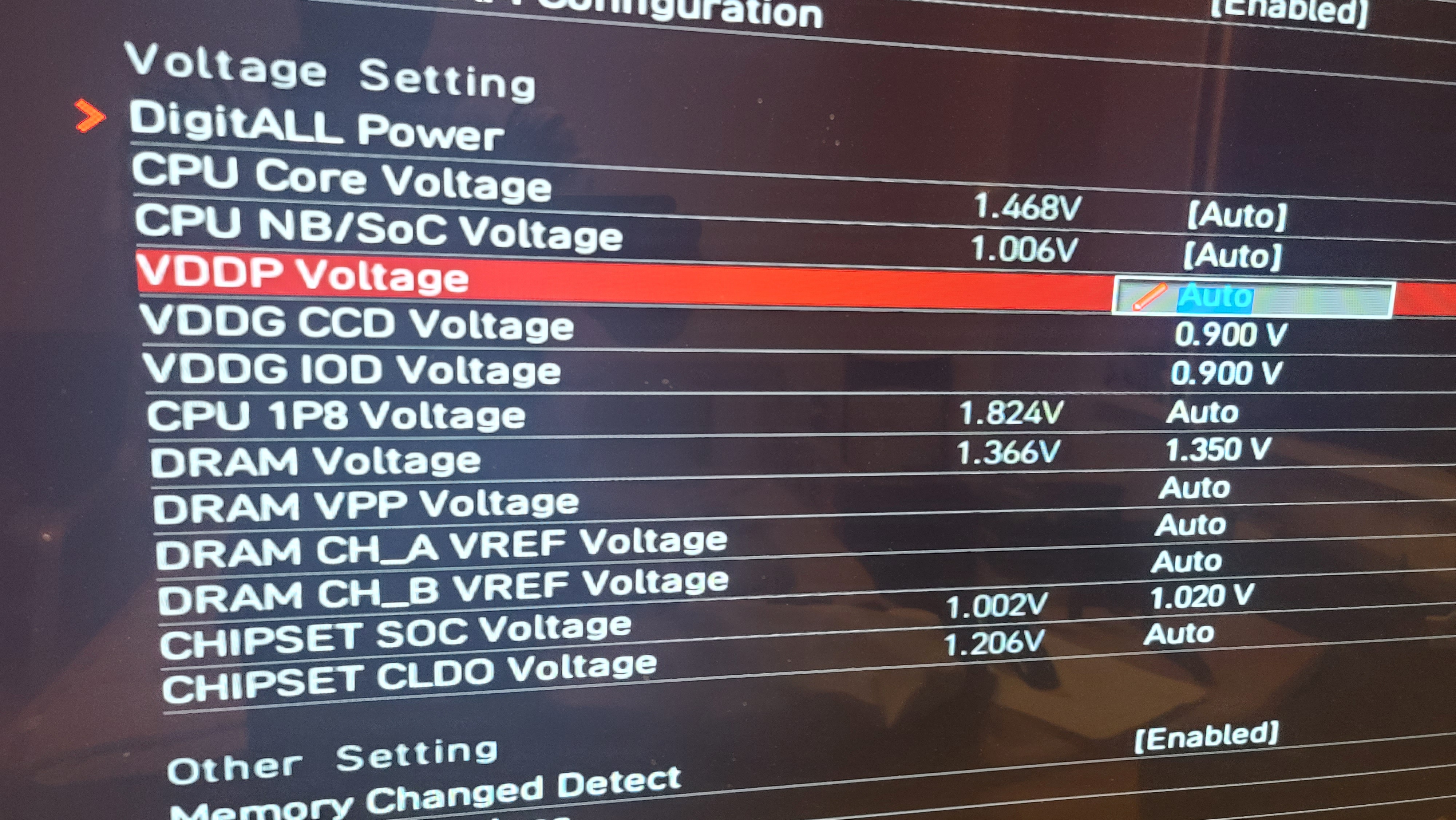

И что менять по проге clDO VDDP voltage?
В биосе есть VDDP voltage и CHIPSET CLDO voltage. Оба менять на 0.900?
20211203_215159.jpg [ 2.91 МБ | Просмотров: 1023 ]
Да что ж все упираетесь в калькулятор? Там средние значения на основании тутошних (и не только тутошних) результатов разгона. Калькулятор НЕ СЧИТАЕТ НИЧЕГО!

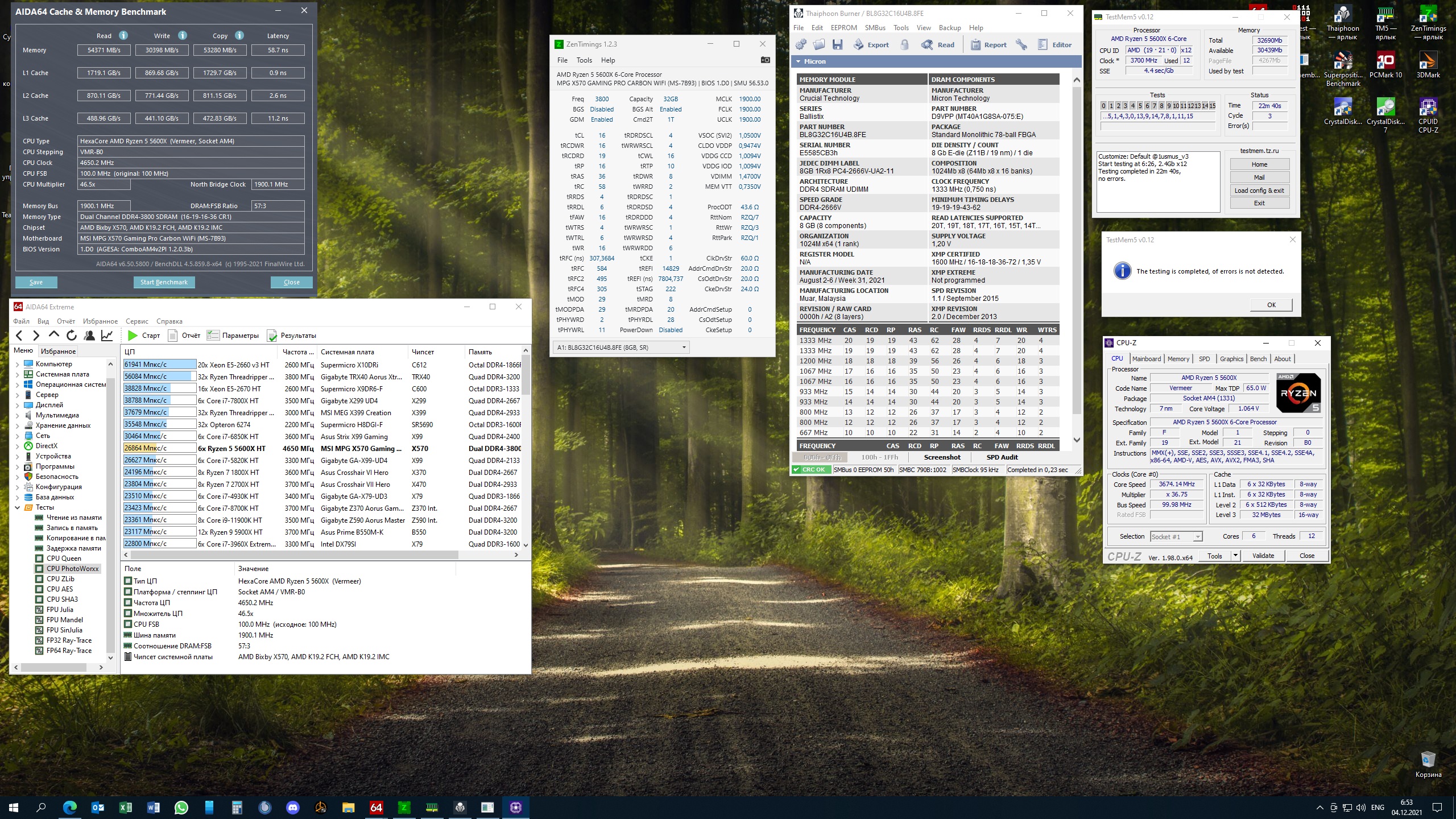

The KMS писал(а):
У тебя какое напряжение на память на скрине?
DDR4: 2x8Gb G.Skill FlareX[F4-3200C14D-16GFX] 3800MHzCL15 1.48V.
Снимок экрана (1).jpg [ 1.49 МБ | Просмотров: 1011 ]
Добавлено спустя 1 час 43 минуты 56 секунд:

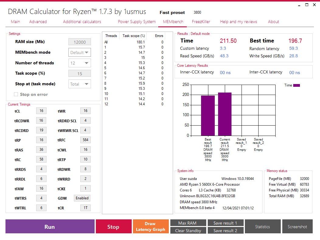

Вроде закончил, но что то меня смущают: tRCDRD, tRC, tRFC, tWRWRDD, Aida PhotoWorxx.
Наверное ожидал большего.
CPU: AMD Ryzen 5 5600X;
MB: MSI MPG X570 Gaming Pro Carbon WIFi;
DDR4: 4x8Gb Crucial Ballistix (BL8G32C16U4B.8FE) V1.47;
Снимок экрана (2).jpg [ 1.37 МБ | Просмотров: 990 ]
DRAM Calculator for Ryzen 1.7.3 by 1usmus.png [ 75 КБ | Просмотров: 979 ]
штатные для микронов, разве нет. Вот 1,47 что-то многовато для cl16. 1,4 никак?
SRV1977 писал(а):
Aida PhotoWorxx
У меня на 2600-4100 МГц с памятью 3533 30500 попугаев, моя связка производительней 8-)
R9 5900X / Asrock X470 Taichi agesa 1.2.0.F / 32Gb F4-3200C14D-16GFX 3733 14-14-14-28 1,5V / RTX 4070 Super / 2560x1440 240Hz
Регистрация: 24.06.2019
Откуда: Владивосток
Фото: 4
А это как то может повлиять на производительность? Думаю что нет.
У меня практически такой-же конфиг на 24/7, чуть выше tRFC, попробуй его поднять и снижать напряжение максимально, в BIOS VDIMM 1.4v.
А что смущает, все в пределах же, на зен3 такие попугаи в этом недо-бенче, ориентироваться на него не стоит 100%, уже тестировалось тут это.
