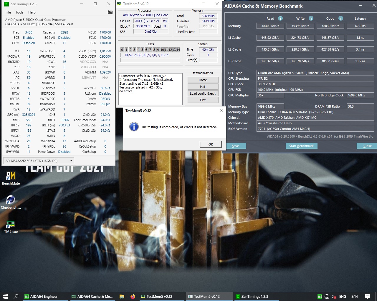

для статистики,погонял недавно с 2ххх дуалы samsung c-die,получилось 3400
samsung c-die 2x16
samsung c-die 3400.jpg [ 398.5 КБ | Просмотров: 6503 ]

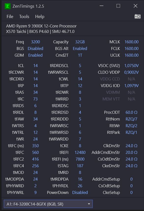

Приветствую! Не знаю куда точно писать, но так как проблема с памятью, решил сюда. Не ругайтесь пожалуйста, если что сообщение удалю.
Имею AMD r9 3900x, Asrock x570 Taichi, Gskill Flare X 4x8 GB 3200MHz cl14 - память не гонится совсем, пытался и по калькулятору 3600 bad bin safe, и просто конские первичные тайминги, все равно ошибки или не загрузка.
Настроил как в статье https://overclockers.ru/blog/Vital-uK/show/29956/malenkie-po-4-bolshie-no-po-2 скрин B-Die 4x3800 Cl 16 - после настройки работает, но утром на холодную не включается, или потом постоянно ошибки в тестах, игрался с сопротивлениями, загрублял тайминги, не помогает. Ну и греется выше 50 градусов при 1.45 вне зависимости от частоты, вентилятор направленный на память не помогает. При 1.35 и 1.4 еще ОК.
Грешил на сами планки, потом на обман Asrock с топологией, решил поменять память на Kingston Fury DDR4 32Gb (2x16) Beast Black 3733 MHz ( KF437C19BB1K2/32), думаю раз два XMP профиля на 3733 и 3600 то должна заработать. Не получилось, даже на 3600 и одна планка не завелась. Отнес ее к другу у которого 3700х на MSI MPG X570 GAMING PLUS, все заработало на 3733МГц сразу, без танцев.
Подскажите пожалуйста в какую сторону копать -Материнка, проц, БП? Как минимальной кровью найти виновника?

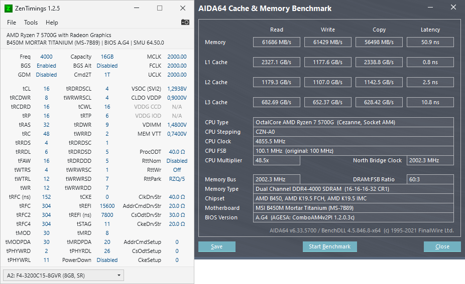

Помнится, ты мне подсказал както тайминги для этих планок с 3600X (за что не лишнее еще раз спасибо сказать). Они тогда не ехали 3800 без GDM и RRD/FAW было чтото типа 5/7/20 или 6/8/24, не помню точно.
Хотел показать эти же планки на 5700G (быстрый 1usmus stable):
2x8 3200C15
Untitled.png [ 233.91 КБ | Просмотров: 6403 ]

vol2008
ну так тайминги не обязательно должны быть "ровные"
для нормальной работы IF
если в твоей памяти чипы самсунг то должно и у тебя работать как минимум 3600
В том то и дело, у меня в Flare X B-Die, хоть PCB A1 но 3600 должна взять при невысоком напряжении, и проц FCLK 1800 тоже должен тянуть, теперь после другой памяти больше склоняюсь к аппаратной проблеме в мамке или БП. Вот как изолировать неисправность без покупки новых комплектующий не могу понять.
это смотря каком напряжении
1.4 вольта надо на память для 3600 16-16-16 (для самсунга )

invertor2 с данным конфигом на 3200 тесты проходит? Сопротивления 7-3-1.
да, на 3200 мемтест с конфигом лусмуса проходит, и в остальном все стабильно.
Скрины на 3600 с ошибками или что там ещё где?
