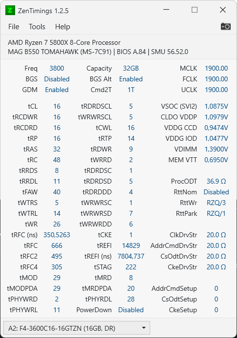

Всем привет, помогите с таймингами F4-3600C16-16GTZN (2шт) Samsung B / 20 nm. Проц в фиксе, тесты проходит, память тоже. Думаю может на 4000 память попробовать сколько по напряжению выставить?
ZenTimings_Screenshot.png [ 42.69 КБ | Просмотров: 1174 ]
cachemem.png [ 102.92 КБ | Просмотров: 1174 ]
Регистрация: 30.04.2013
тайминги по райзен калькулятору выставь,щас они кривые и завышены

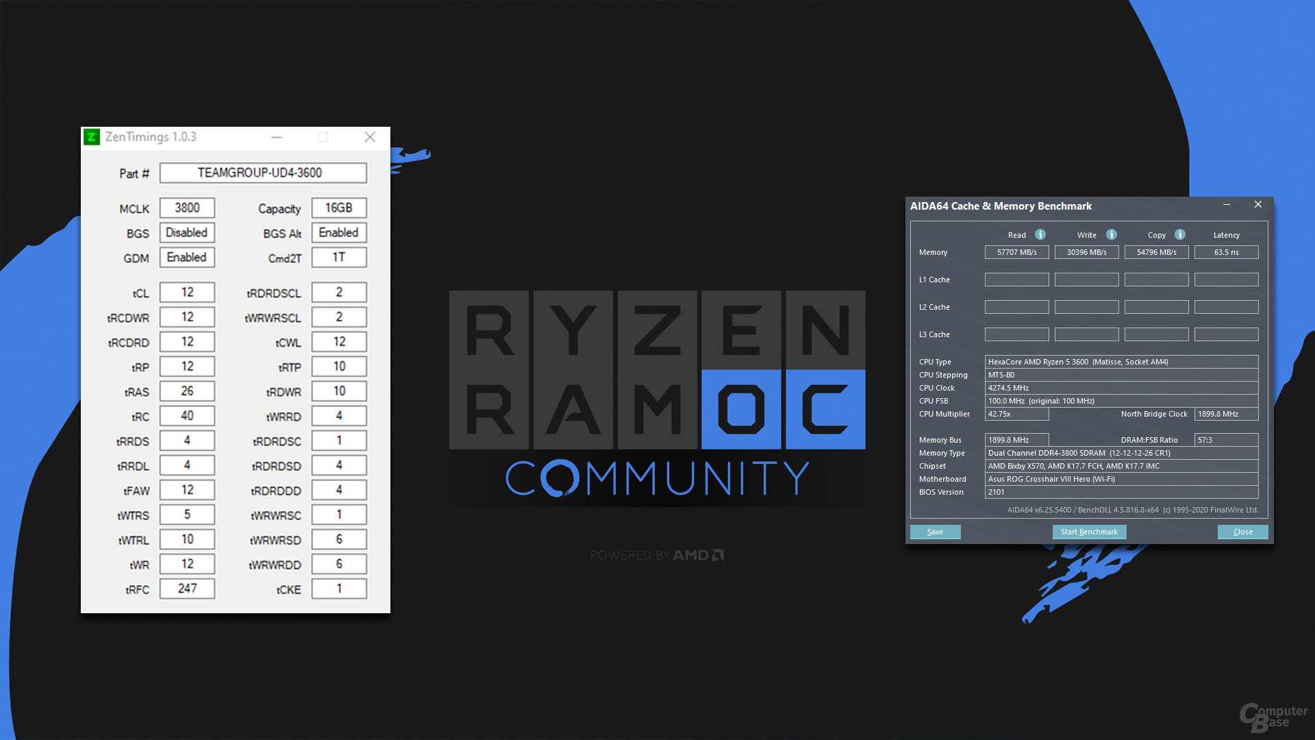

первый пример, 2х8 планки 1.8в напруга, проц 3600х, мать asus crosshair viii hero
6-1080.66886bca.jpg [ 388.34 КБ | Просмотров: 1143 ]

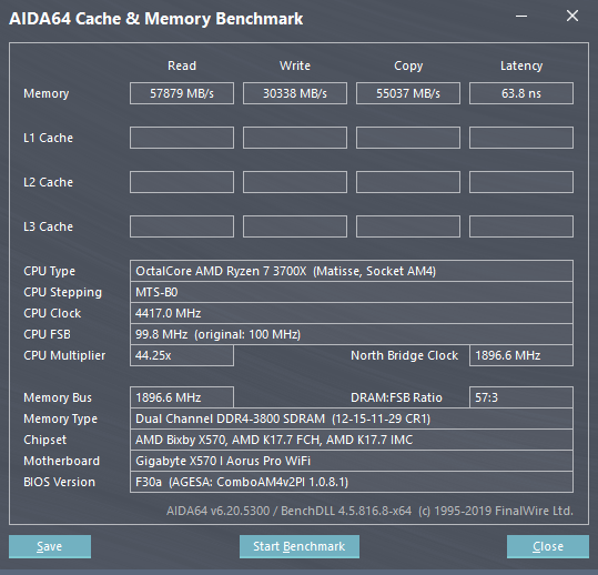

второй пример, 2х8 планки 1.8в напруга, проц 3700х, мать GIGABYTE X570 I AORUS PRO WIFI
95685334-16384900-0bac-11eb-8c31-b1dda1969c7d.png [ 87.49 КБ | Просмотров: 1143 ]
Интересные результаты, только вот задержки большие (у меня такие с 3800cl14), видимо недостаточное напряжение подавалось.
PS: свои пробовал запустить на 3800cl12 при 1.7в, но плата не стартанула, дальше не стал мучать, ибо плата днищенская, все равно стабильного разгона не получится.

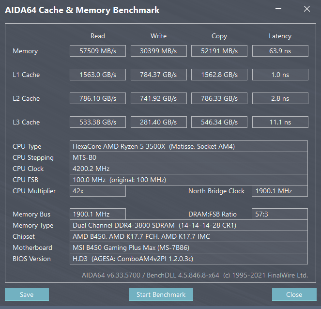

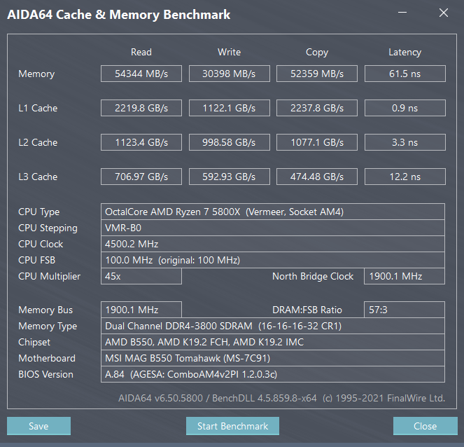

Вот что получилось у меня c разгоном памяти на win11 (задержки и производительность чуть хуже, чем на win10)
3800cl14 gdm on 1.51v, проходит любые тесты
win11-3800cl14ideal.png [ 102.91 КБ | Просмотров: 1121 ]
Могу позже кинуть скрины тестов и других программ, сейчас лень.
3800cl12 gdm on 1.9v, тесты не проходит
cachemem3800cl12.png [ 102.86 КБ | Просмотров: 1121 ]
Чисто для интереса запустил 3800cl12, но как видим чтение и запись чуть увеличились, а задержки не стали лучше. Выше уже напругу не стал давать, ибо забоялся убить чипы.

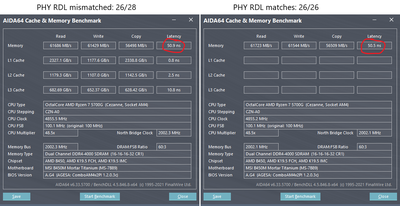

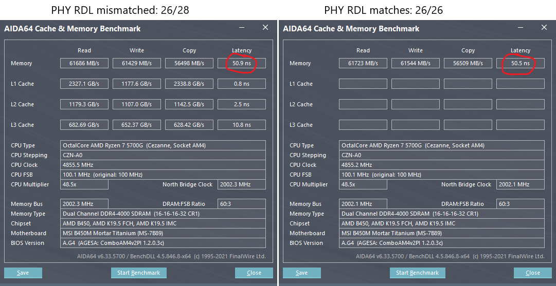

Может кому интересно, влияние MBIST по PHY latency:
планки 2x F4-3200C15-8GVR
effect of correct PHY RDL training .png [ 233.12 КБ | Просмотров: 1048 ]
Первый скрин CLDO_VDDP 0.900V, второй 1.000V.
