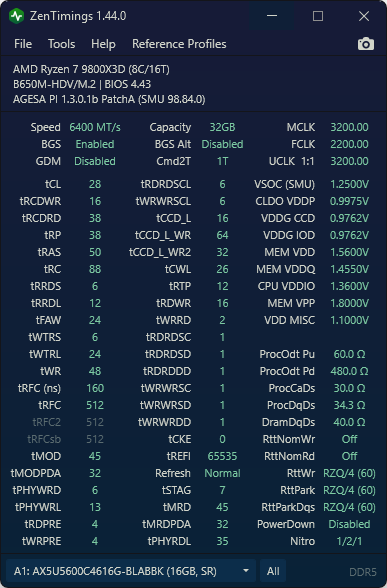

BOBKOC честно лень, я просто сравнил 2 профиля настроенных (биос последний, драйвер чипсета так же)
6000 26.png [ 204.72 КБ | Просмотров: 1436 ]
6400 28.png [ 35.03 КБ | Просмотров: 1436 ]

DII31 Привет. Если не трудно, можешь подсказать, как выставить tRCDWR 16 ?
Я копался в биос, нашел только через AMD Overclocking → DDR Timing → SPD Timing нашел там tRCDWR помнянл его с авто на ручной, в описании было написано " specifies the RAS# active to CAS# Read delay time of write. Valid values 8 - 62"
Поставил на 16 и система не стартанула(

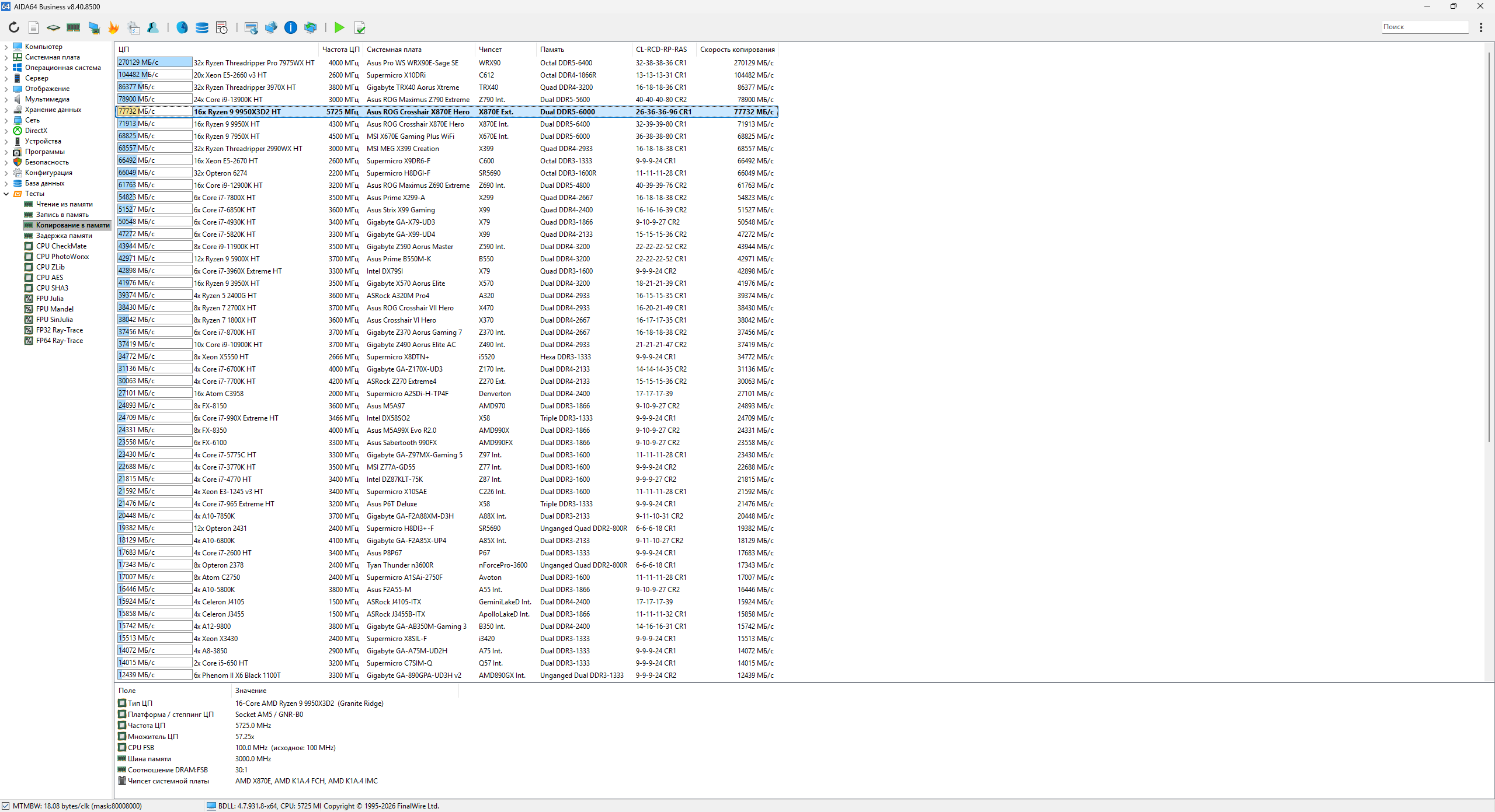

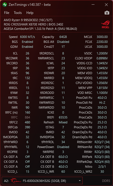

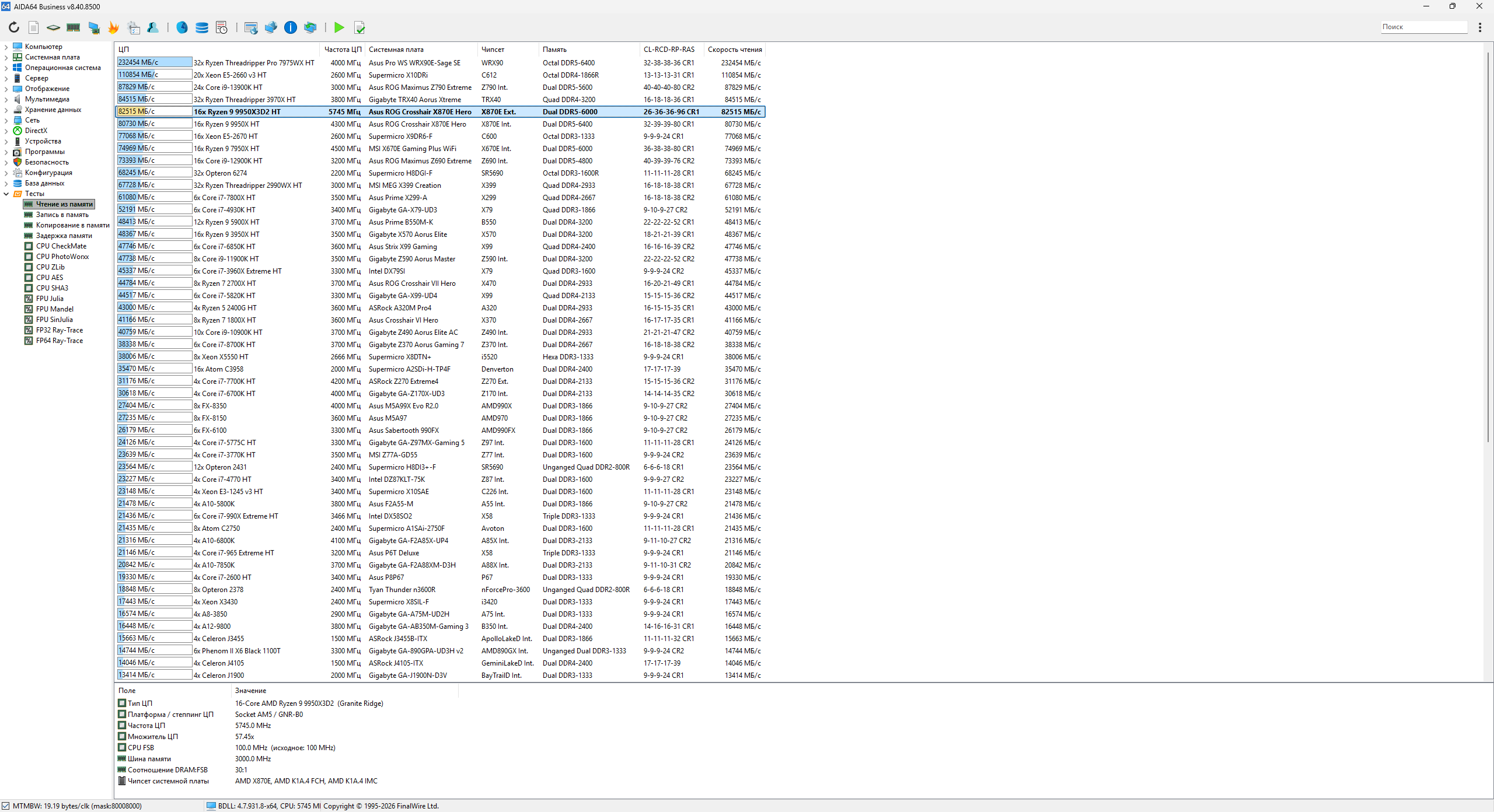

GENA-NA писал(а):
Всем здравия.
После комплексного разгона заметил в тестах Aida64 существенное снижение скорости записи ОЗУ. Почему такое происходит? Возможно ли поднять и главное нужно ли?
После разгона сбоев и вылетов нет, FPS существенно вырос.
ОС Windows 11 Pro
Процессор AMD Ryzen 9 9950X3D2
Материнская плата Asus ROG Crosshair Hero X870E AM5
ОЗУ G.Skill Trident Z5 Neo RGB DDR5 AMD EXPO 6000 MT/s CL26-36-36-96 1.45V
Видеокарта Asus RTX5080 ROG Astral OC Edition 16 Gb PCIe 5.0x16
SSD M.2 Kingston Fury Renegade G5 NVMe 2280 PCIe 5.0x4 2000 Gb
СЖО Arctic Liquid Freezer III Pro 420 A-RGB
Блок питания Lian Li SX 1200W 80+ Platinum ATX 3.1
Проблема решена.
Не нужно изобретать велосипед и искать кролика в норе, если его там нет. ASUS делает вещи. При правильном железе подавляющее кол-во настроек должно оставаться в режиме Auto.
Откат UEFI в сток, а затем небольшая корректировка и результат на скринах.
EXPO Tweaked
Crosshair Tweak = Enabled
Precision Boost Overdrive = Enabled
PBO Limits = Motherboard
Precision Boost Overdrive Scalar = x2
CPU Boost Clock Override = Enabled (Positive)
Max CPU Boost Clock Override (+) = 200
Curve Optimizer = Per CCD (-35 оба)
SVM = Disabled
PBO_Curve-35_EXPO_Tweaked_FCLK_2200_SVM_off_Write.png [ 283.64 КБ | Просмотров: 1109 ]
PBO_Curve-35_EXPO_Tweaked_FCLK_2200_SVM_off_Read.png [ 286.25 КБ | Просмотров: 1109 ]
PBO_Curve-35_EXPO_Tweaked_FCLK_2200_SVM_off_Latency.png [ 258.52 КБ | Просмотров: 1109 ]
PBO_Curve-35_EXPO_Tweaked_FCLK_2200_SVM_off_Copy.png [ 285.34 КБ | Просмотров: 1109 ]
PBO_Curve-35_EXPO_Tweaked_FCLK_2200_SVM_off_Zen.png [ 69.52 КБ | Просмотров: 1110 ]
PBO_Curve-35_EXPO_Tweaked_FCLK_2200_SVM_off.png [ 253.94 КБ | Просмотров: 1110 ]

GENA-NA писал(а):
Проблема решена.
Так что именно так снижало показатели памяти?
Проблема найдена или просто решена? ))

smile-777 писал(а):
GENA-NA писал(а):
Проблема решена.
Проблема решена абсолютно. Причину искать не стал но подозреваю крылась она в кривой настройке ОЗУ, чего делать не стоило, т.к. ASUS и G.Skill позаботились заранее о корректном разгоне. Изначально надо было применить вышеуказанные мной настройки, без дополнительных ритуалов, взятых из интернетов и с красного видеохостинга.

Furyomg привет, advanced / amd overclocking / ddr and infinity fabric / ddr options / timing configuration / ddr spd timing
trcd перевести в мануал и там будет 2 значения wr, rd

GENA-NA -35 оптимистично конечно
