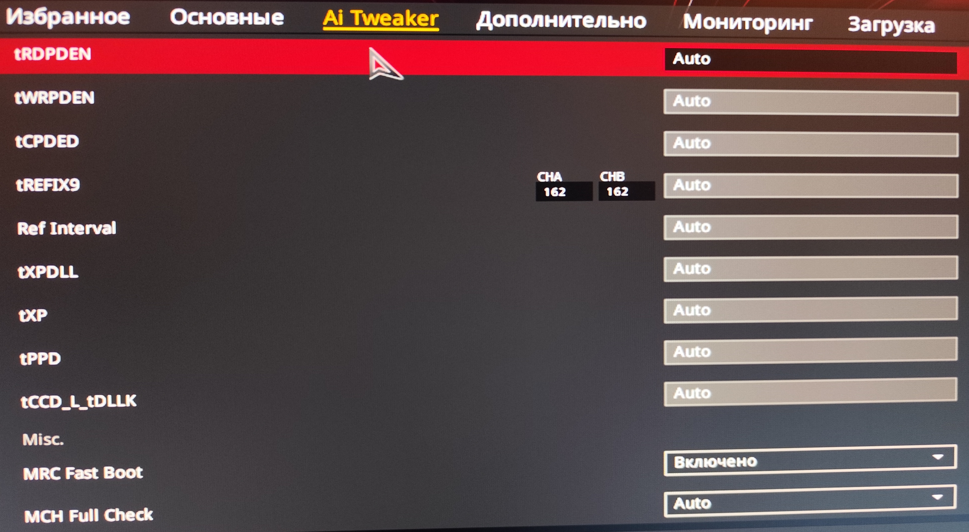

При настройке памяти в BIOS ставим ОБЯЗАТЕЛЬНО MRC Fast boot=disable (включаем при этом режим тонкой тренировки, если же выставим enable, то включаем режим грубой тренировки).
Оптимально при разгоне памяти использовать в биосе множитель памяти 133, а не авто или 100, что даст возможность создать комфортные условия для контроллера памяти в процессоре и снизить напряжения ио и са !
Недаром в Jedec шаг между спидбинами именно 133, а не 100!

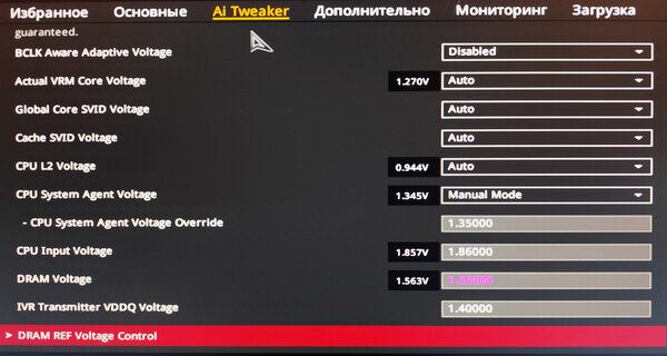

Для плат с Alder Lake напряжения VDD и VDDQ на память могут отличаться не больше, чем на 300 мВ.
Для плат на основе логики z690 и b660:
VDD>VDDQ
VDDQ>=VDD-300mV(0.3V)
Лучше на VDDQ не превышать 1.25V. Вполне возможно 1.30V. MSI дает зазор до 1.40V.

SA- безопасный уровень (по данным MSI) 1.35, растет от частоты памяти и зависит от подключенной периферии к PCIE, чем больше скорость видеокарты и NVME-диска, тем выше нужно напряжение.
IO (для Z590 =IO2, а просто IO можно оставлять в авто, для Z690=IVR DDQ)- обычно хорошо работает если на 50 мВ ниже SA, но чем ниже, тем лучше, стараться максимально снижать.
Тоже растет с ростом частоты памяти.
Для ориентира при настройке всегда рекомендую глянуть, что за напряжения SA и IO выставляет материнка в авто.

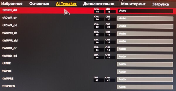

RDRD_DD и прочие подобные можно проигнорировать если у вас нет двух планок на один канал (4 планки). DD-Different Dimm. Тоже самое с DR-Different Rank если у вас одноранговая память.
RDWR_SG(DG) и подобные сочетания скручивайте до минимальных рабочих, потом накиньте сверху +2. Как уже отметил обычно SG>=DG.

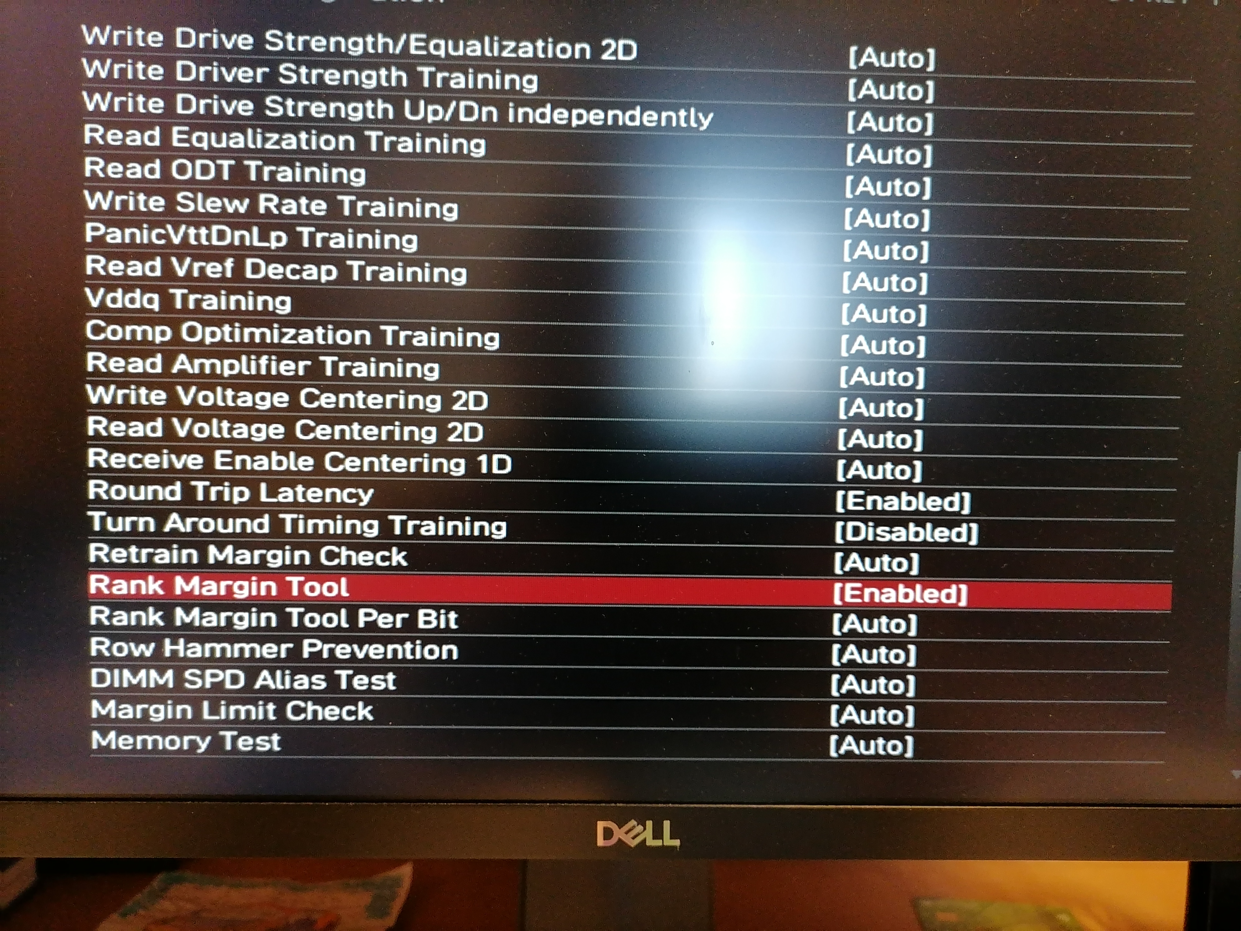

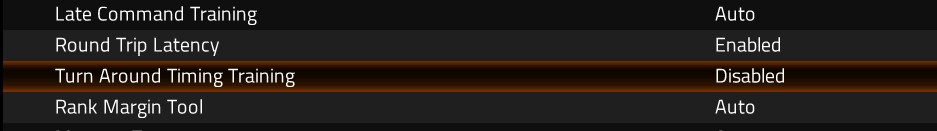

Советы по верной тренировке
1.Поднять напряжения на VCCSA и VCCIO.
2.Включить в биосе Round Trip Latency.
3.Для гигабайтов - memory enchancement=normal.

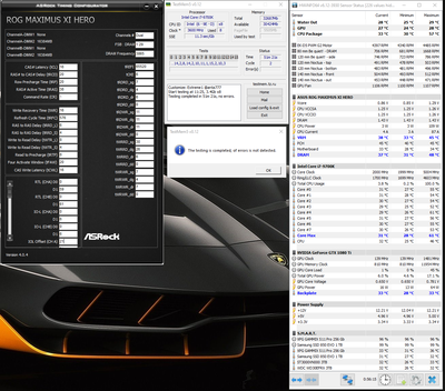

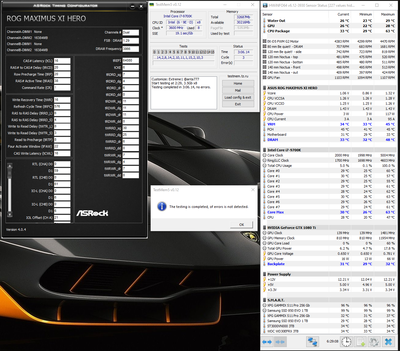

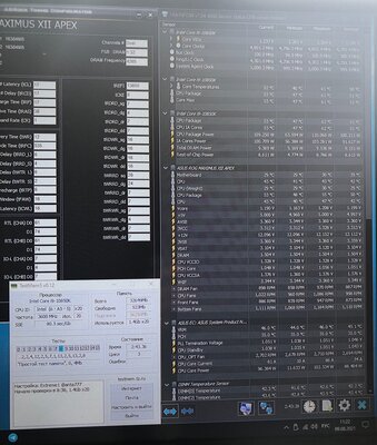

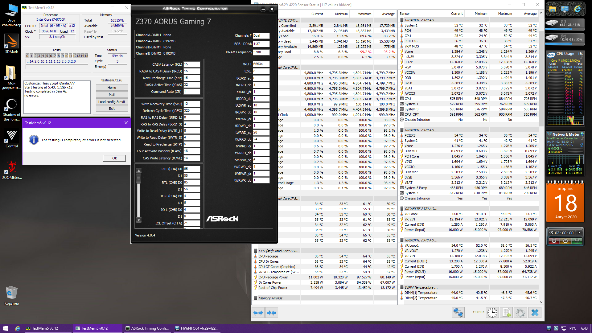

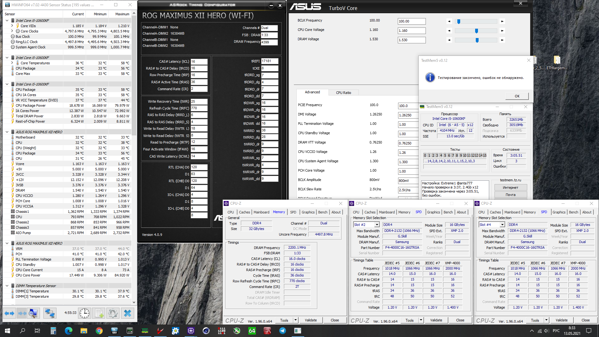

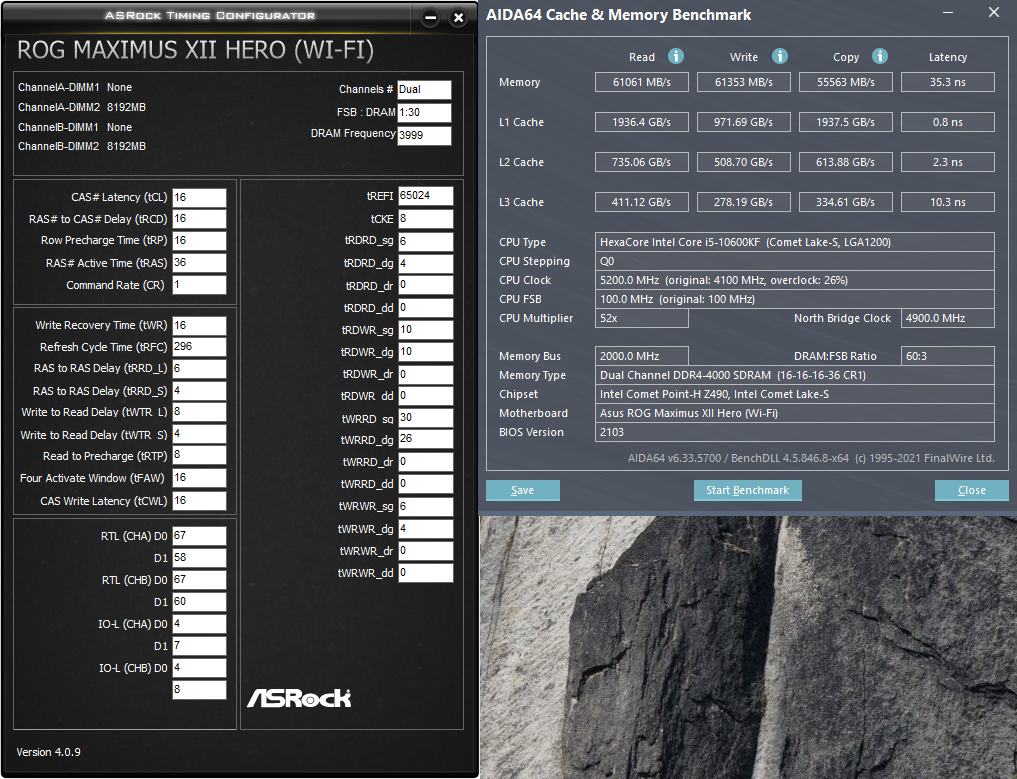

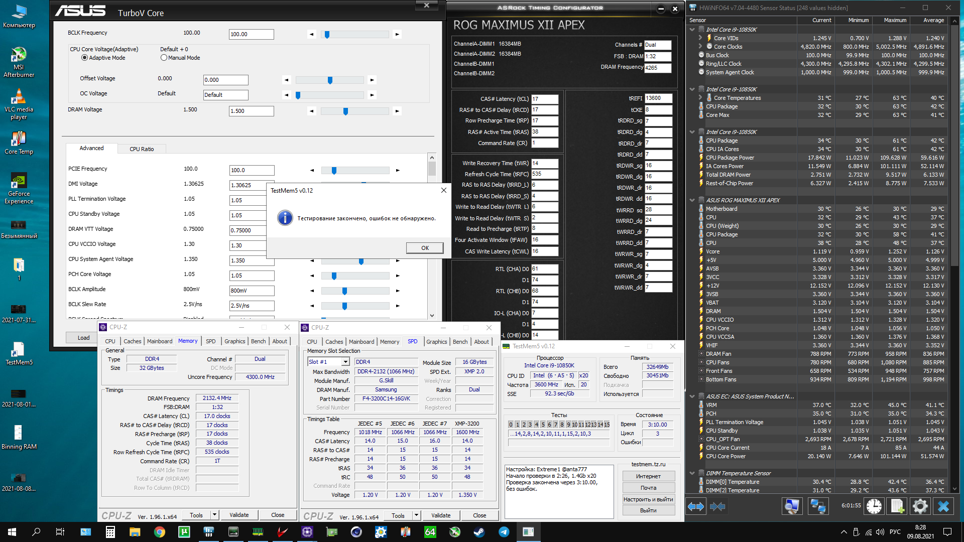

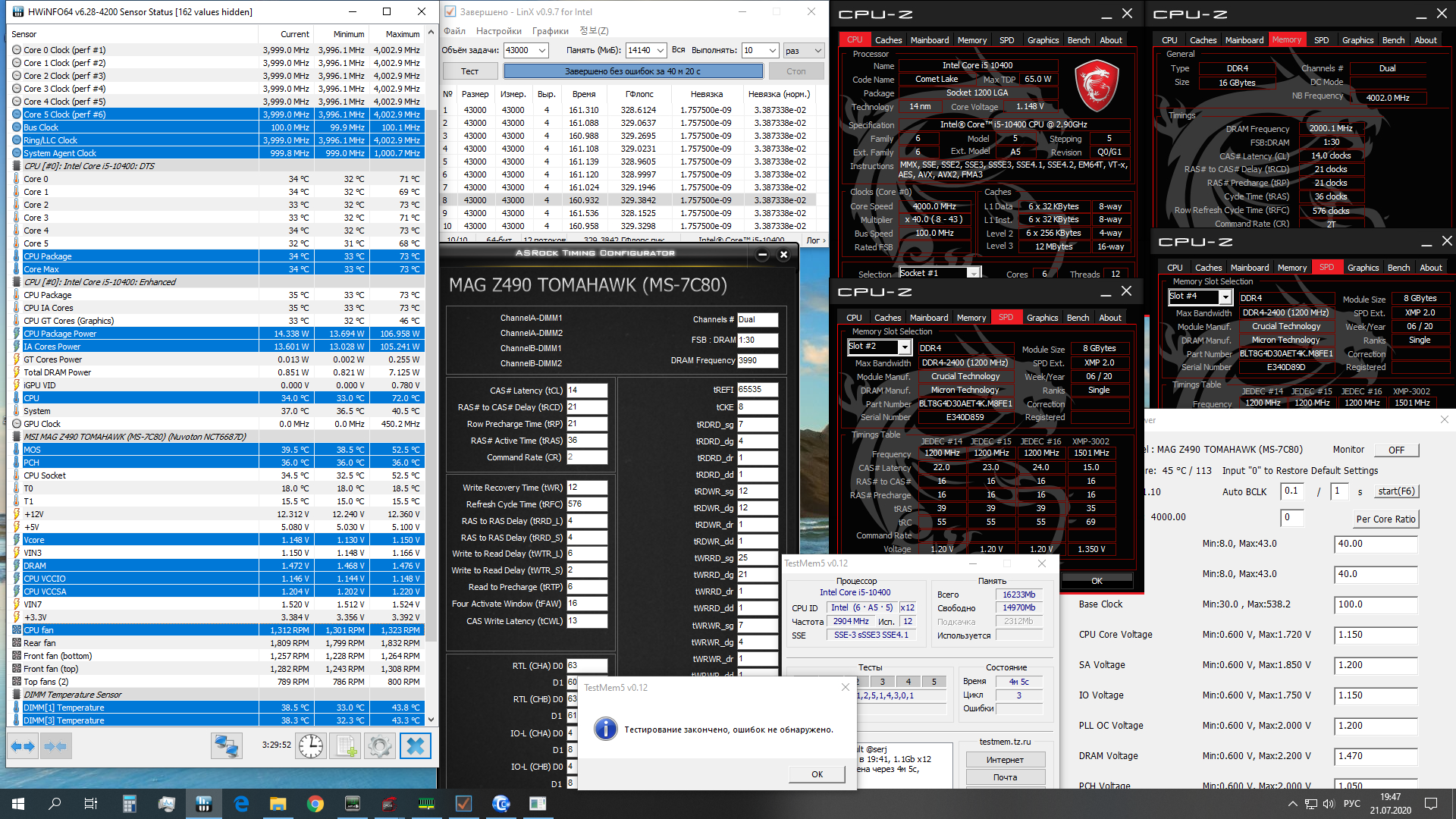

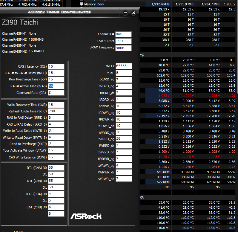

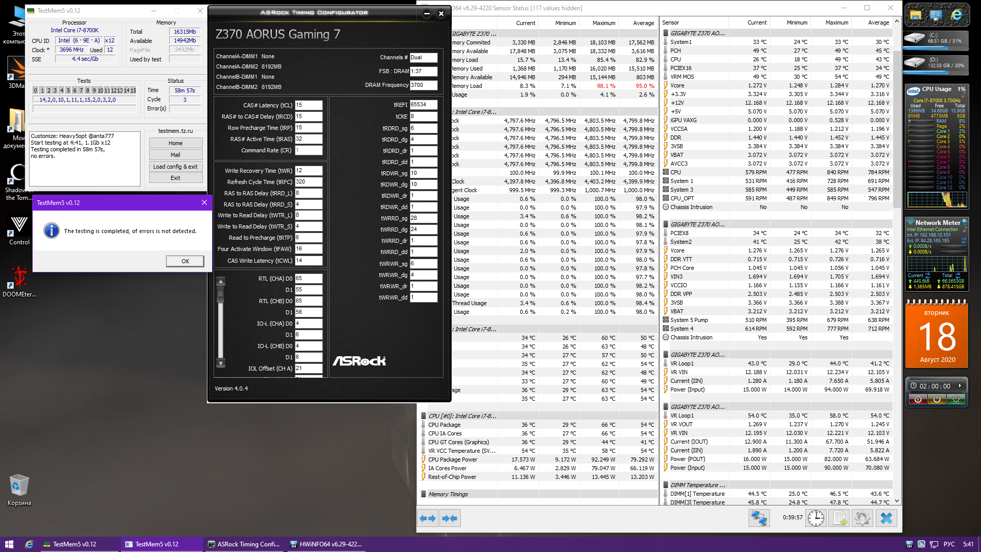

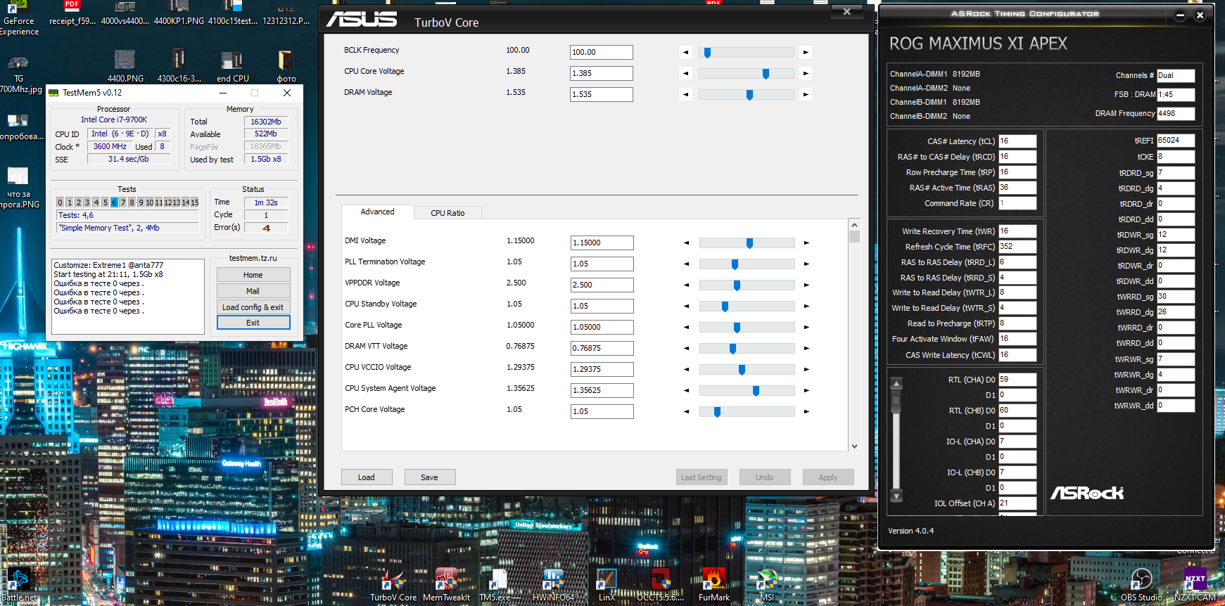

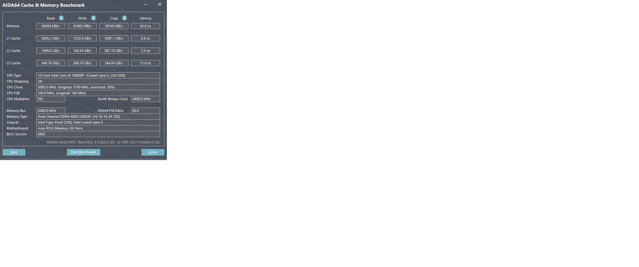

garison87 писал(а):
Я хотел, но боюсь 1т не попрет выше 3600-3800
Почему? У меня древние баллистики-двухранги попёрли 3866-4000 с 1Т:
ТМ5
2020-07-10_21-56-42.png [ 726.12 КБ | Просмотров: 756 ]
2020-07-20_08-55-12.png [ 653.94 КБ | Просмотров: 756 ]
2020-07-25_12-20-23.png [ 669.58 КБ | Просмотров: 756 ]
9900KF 5.0GHz/1.30V☻MAXIMUS XI HERO☻32GB DDR4 3700MHz/16-18-18-36 CR1/1.40V☻RTX 3080 Ti AORUS XTREME☻2TB XPG S11 Pro☻Corsair AX860☻LG 32GK850G
Регистрация: 31.12.2010
Долго уже живут при 1.43? Сколько вообще терпят микроны, самсунгам и при 1,5В нормально.

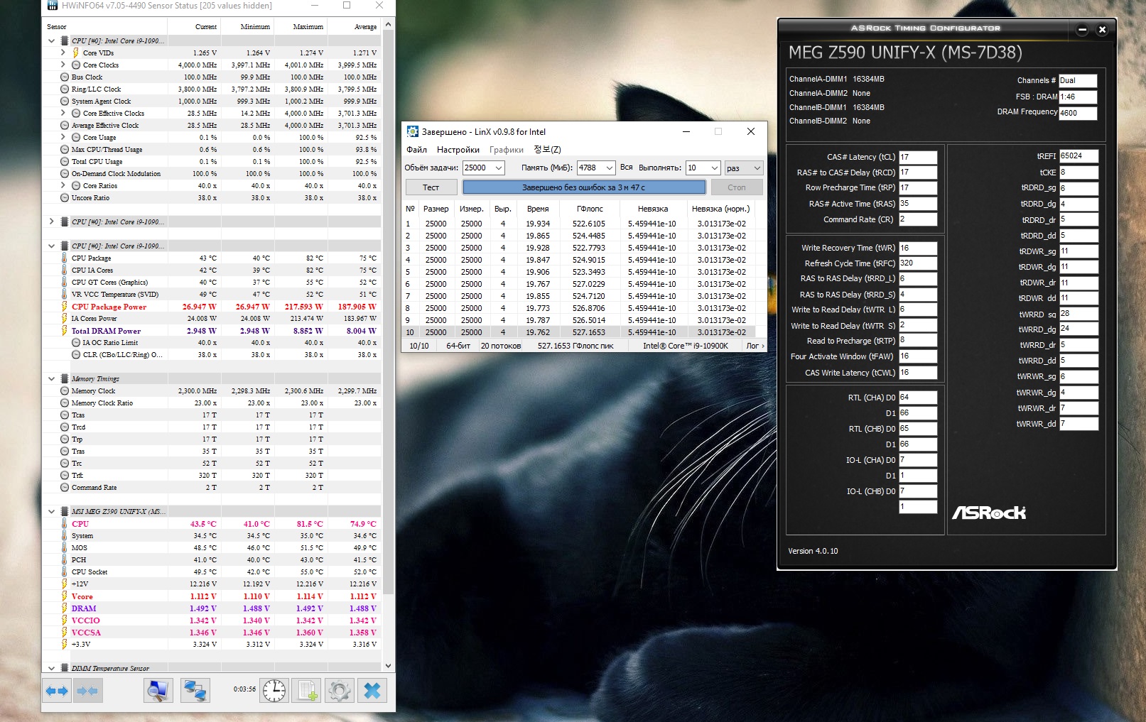

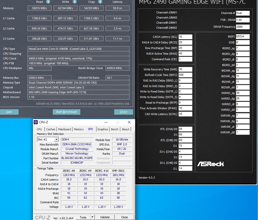

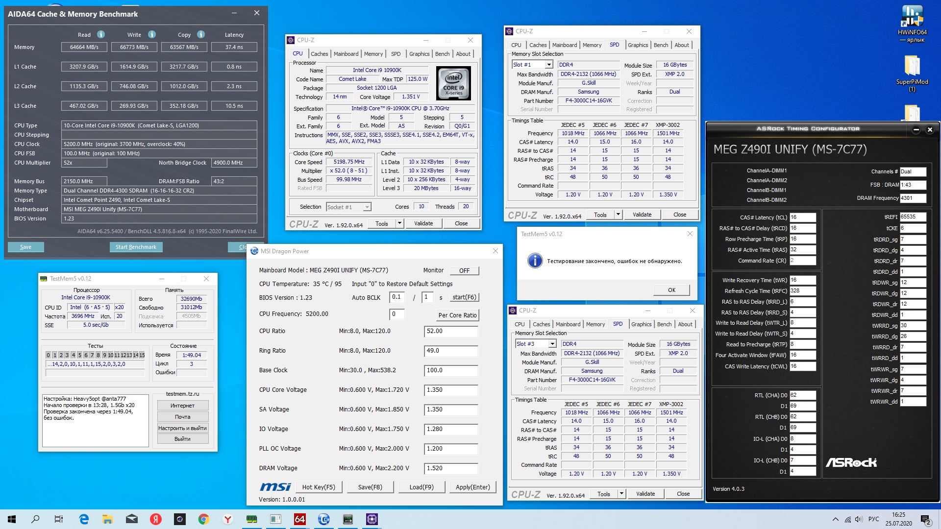

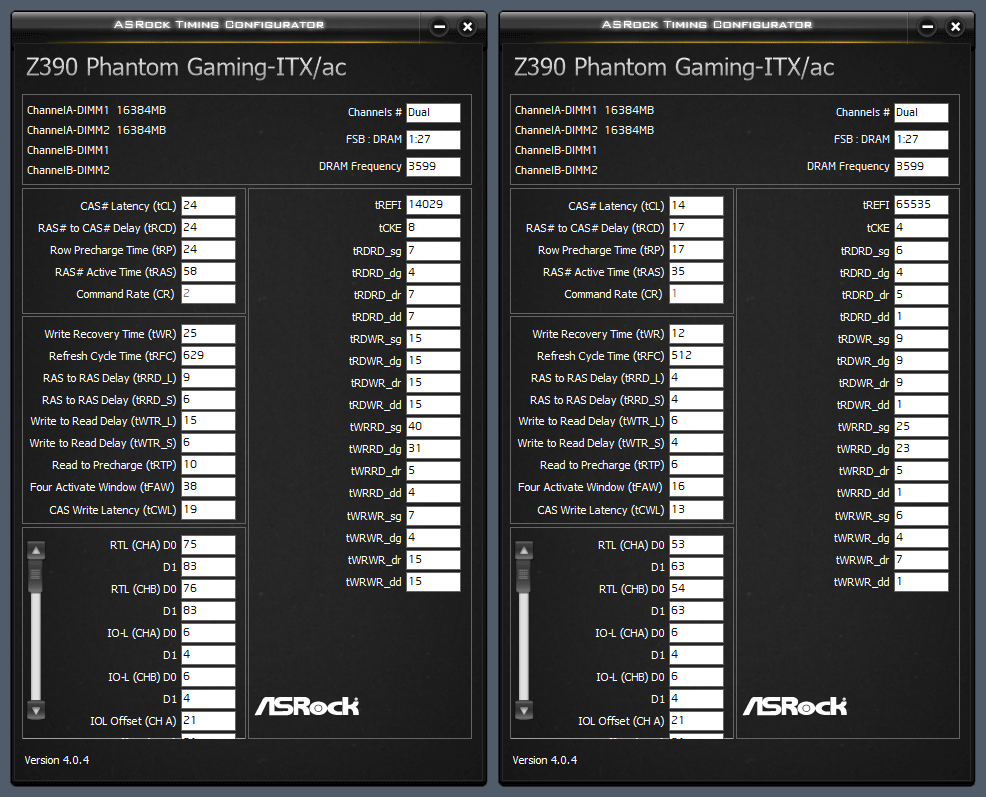

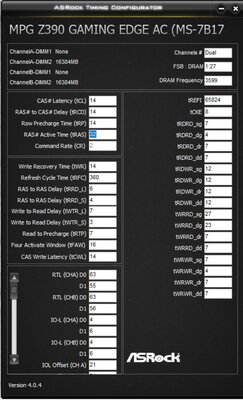

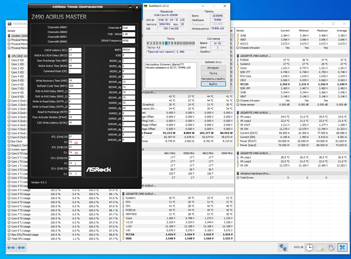

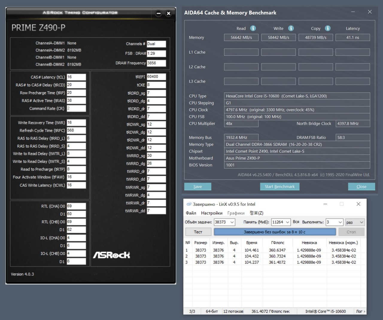

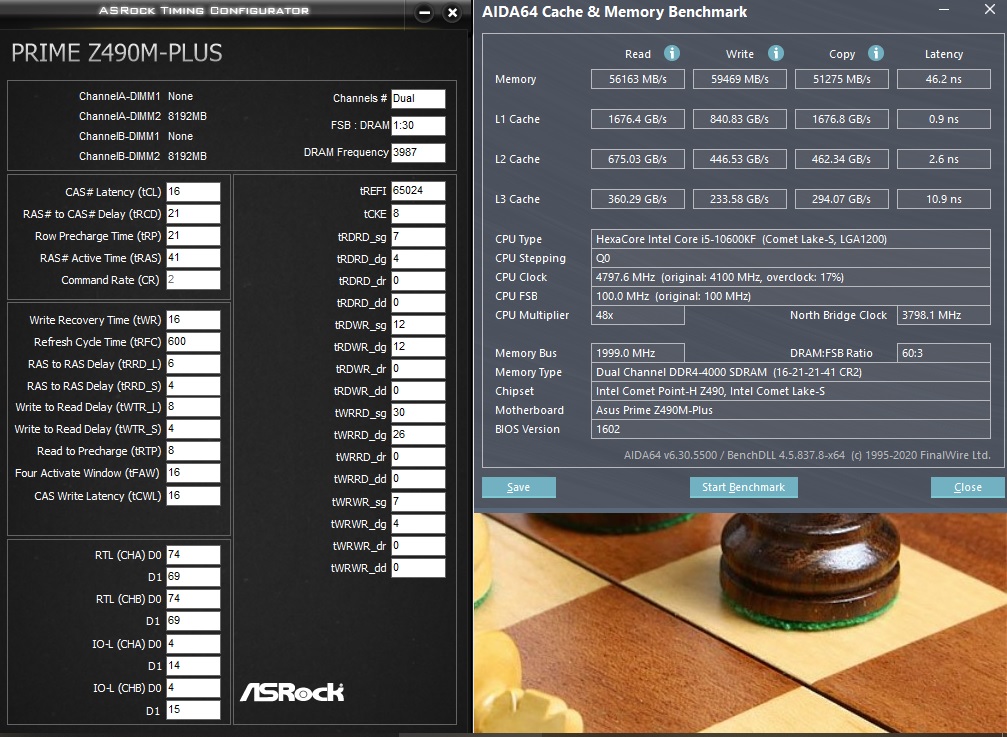

Владельцы z490, у кого какие максимально стабильные результаты на дуалах? Давайте оценим текущее положение плат и биосов.
Если есть владельцы асроков, асусов, гигабайта напишите пожалуйста и проверьте едут ли у вас стабильно дуалы на 4500 мгц?
На айке вышло только так, ну можно еще 4400 17-18 стабильно с корректным ртл, но как по это мне такое себе. 4400с16 и 4500с17 не получается настроить на бете айки, на юнифи и асе под бета биосом получается 4400 16-17 у ребят настраивать
4300cl16 on msi z490i.jpg [ 746.5 КБ | Просмотров: 637 ]
:lol: :lol: :lol:
Мои дуалы выше 3200 не едут от слова- совсем.. Но у меня просто такие дуалы)

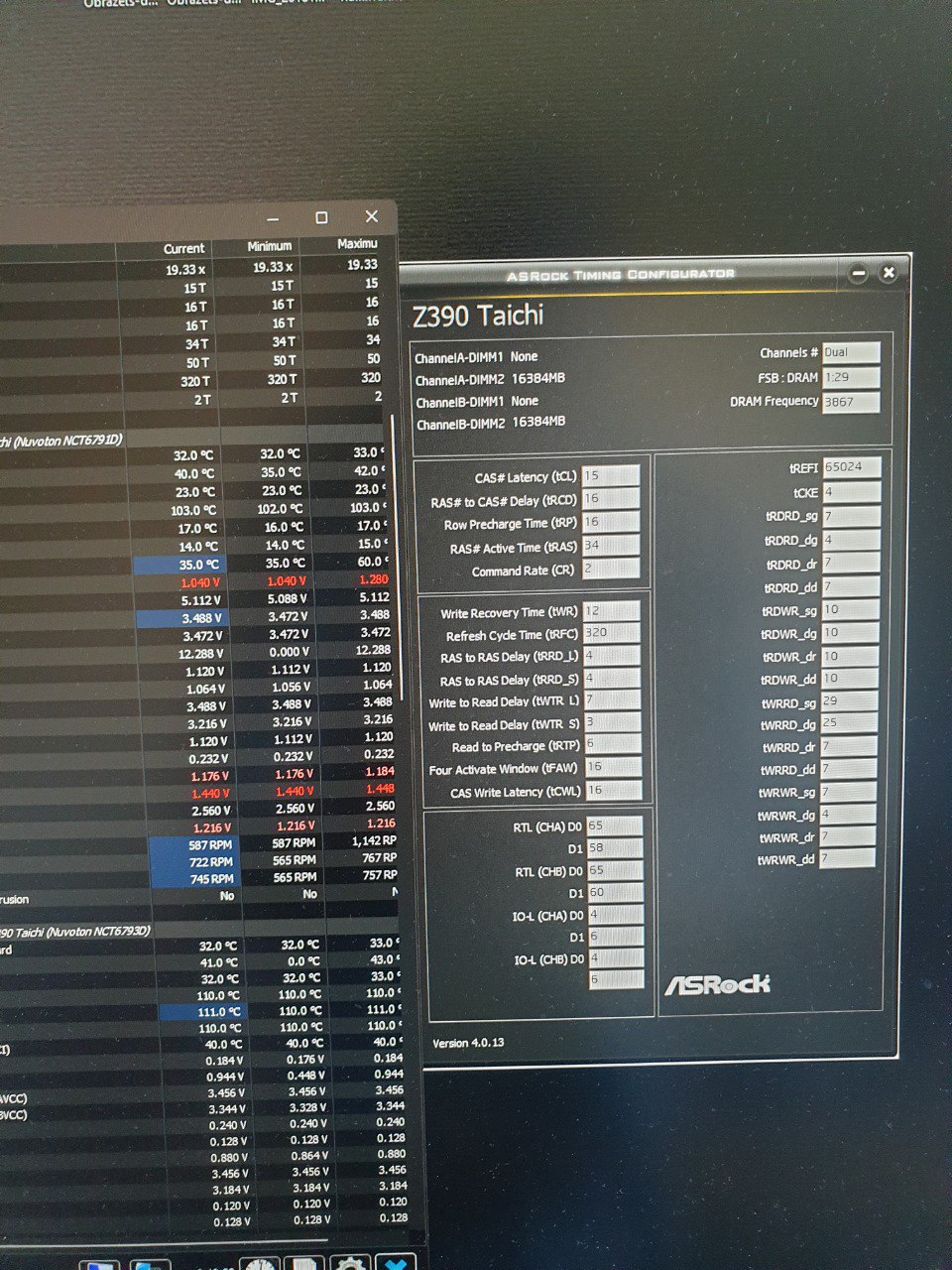

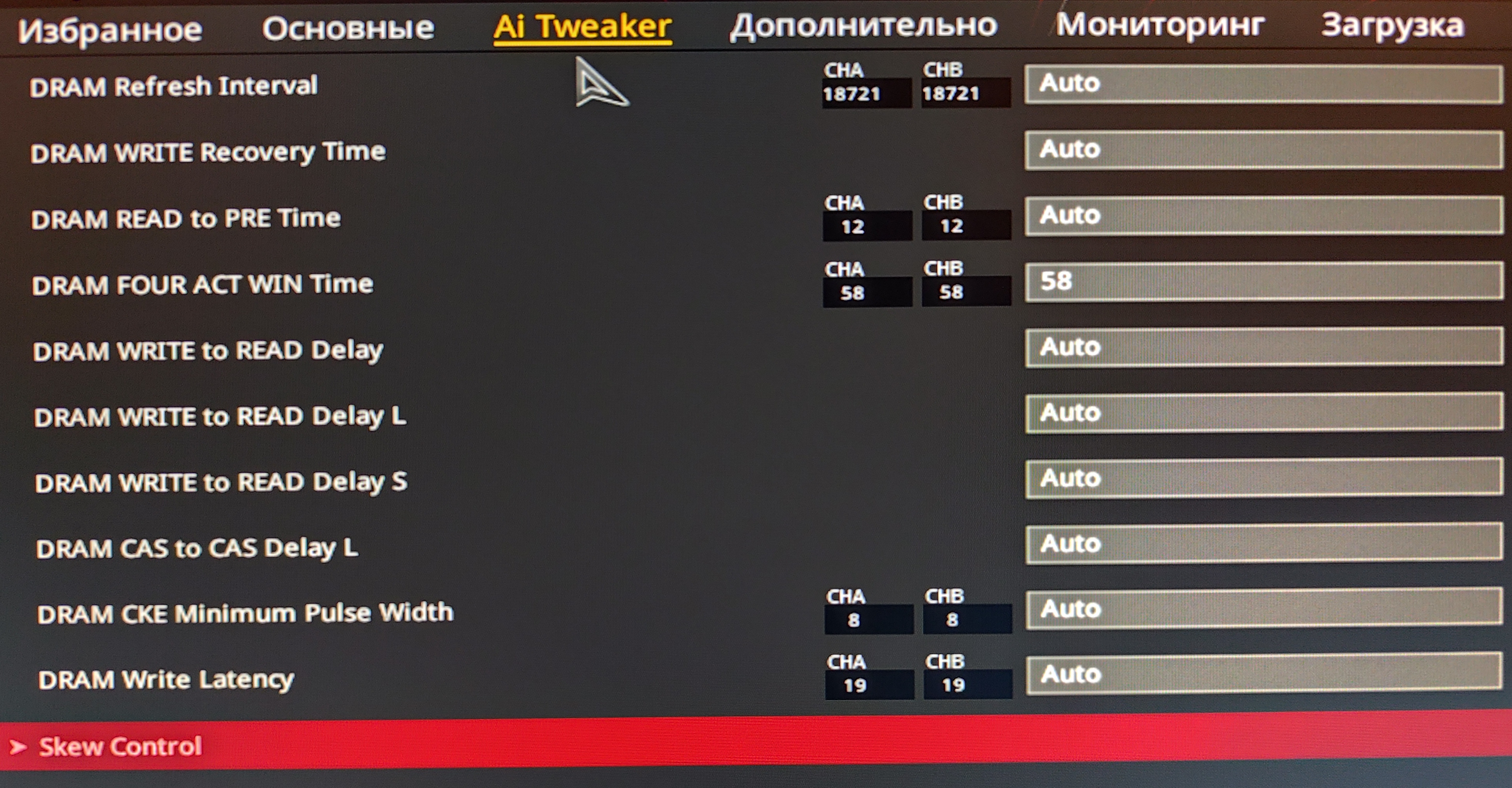

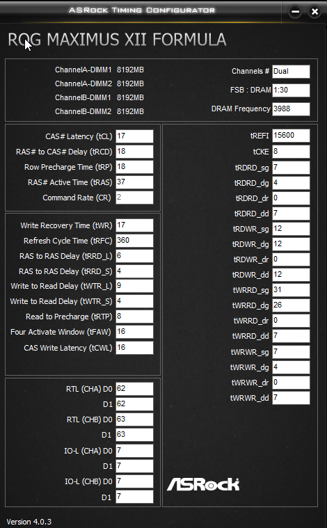

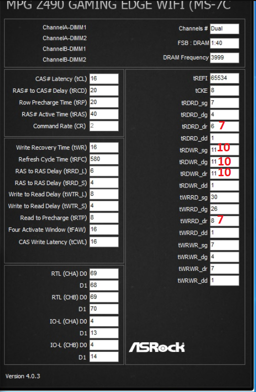

Кто-нить наконец объяснит мне, почему у меня при FAW 16, 20, 22 и 24 одинаковая производительность в бенчмарке памяти аида, фотоворкс, ЛинХ? Скорость прохождения ТМ5 тоже одинаковая. RRDL/S 6/4 при этом.
Последний раз редактировалось RustamS 26.07.2020 11:11, всего редактировалось 1 раз.
Куратор темы
Регистрация: 10.06.2011
реально применяется один и тот же faw
TableDRAM(simple+обычная) bit.ly/3rTIBLv bit.ly/32WnkTU

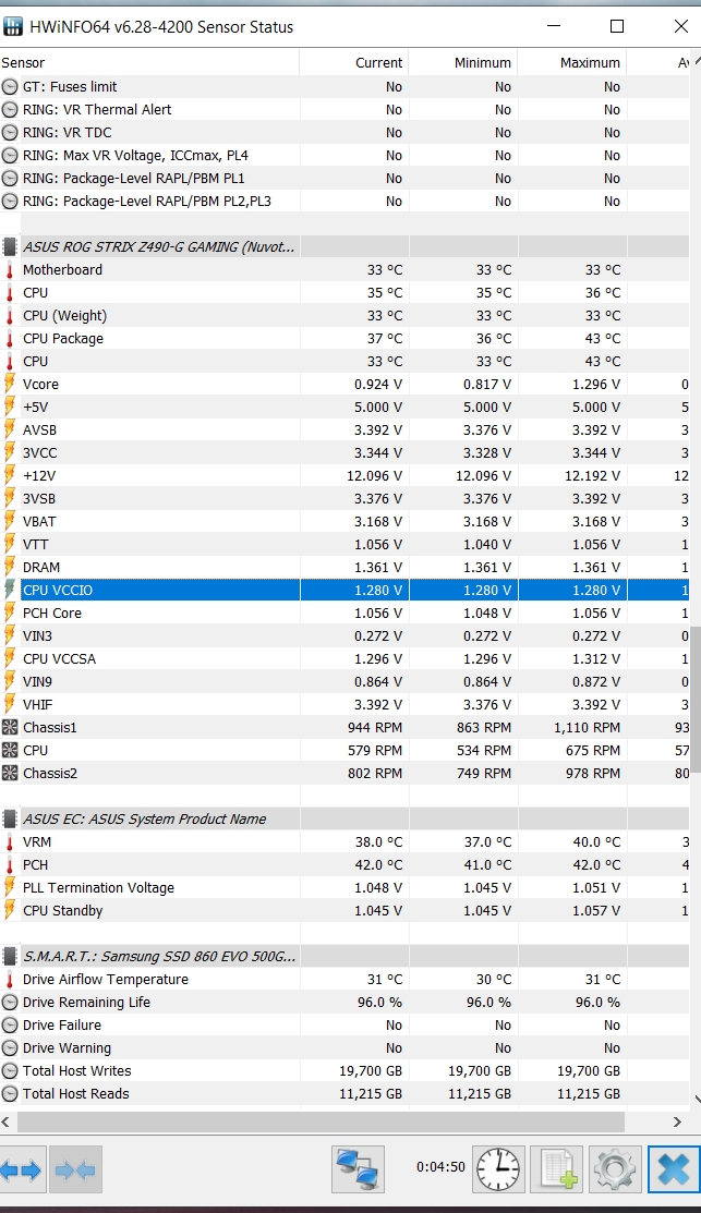

Регистрация: 20.01.2016
RustamS, я себе тоже внешний датчик прикупил на M8H, но проблема в том, что охлаждение памяти нужно организовать, из-за глухой передней панели корпуса. Так, примерно после 50 градусов начинаются ошибки сыпаться в TM5 lightanta777, в BF1 вылет игры тоже примерно после достижения этой же температуры.
DRAM 1.44v-ниже будут ошибки. SA/IO в биосе 1.2v, по HWinfo 1.240v.
M8H/SRFD0 i9-9980HK/Noctua NH-D15S/4×8Gb Samsung B-die/Colorful RTX 3070 Ultra OC LHR-V/Phanteks P400(A/S)/Super Flower Leadex Silver 750W

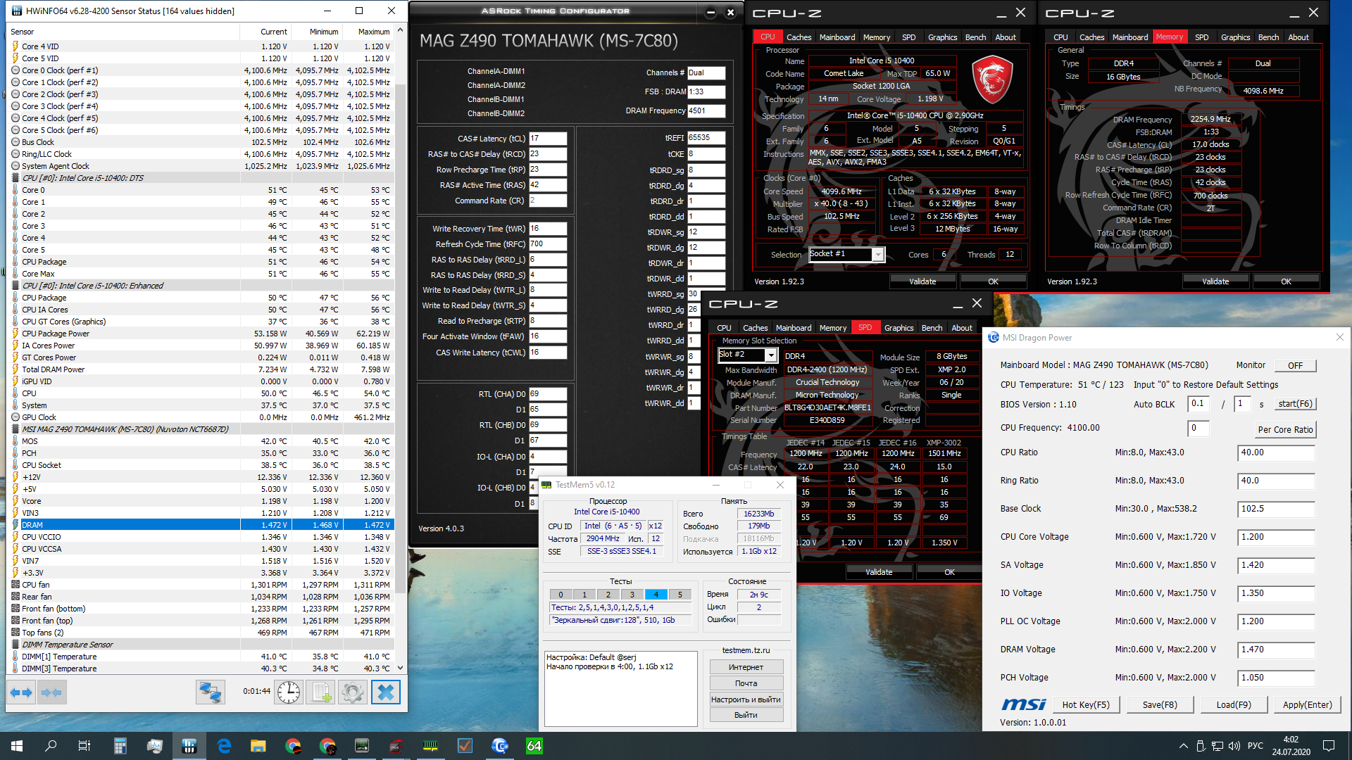

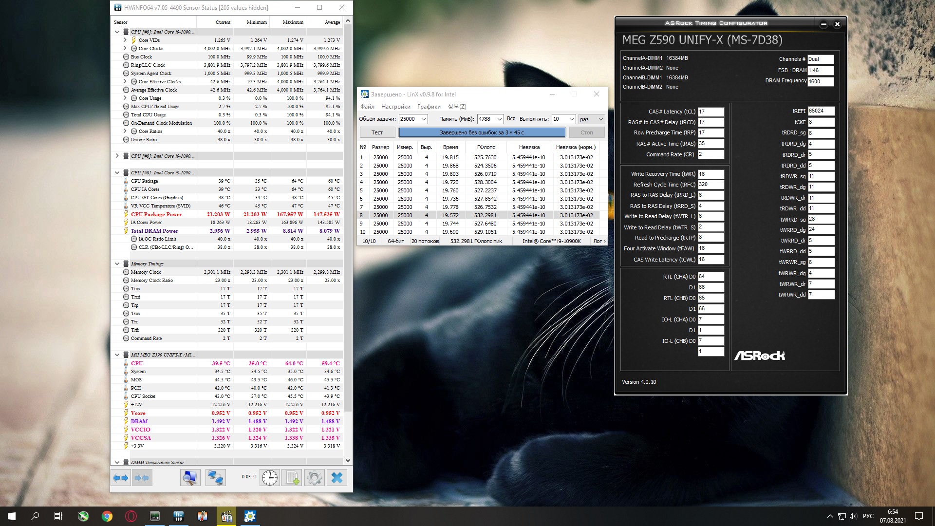

Регистрация: 09.11.2019
Откуда: Карелия|СПб

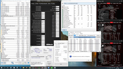

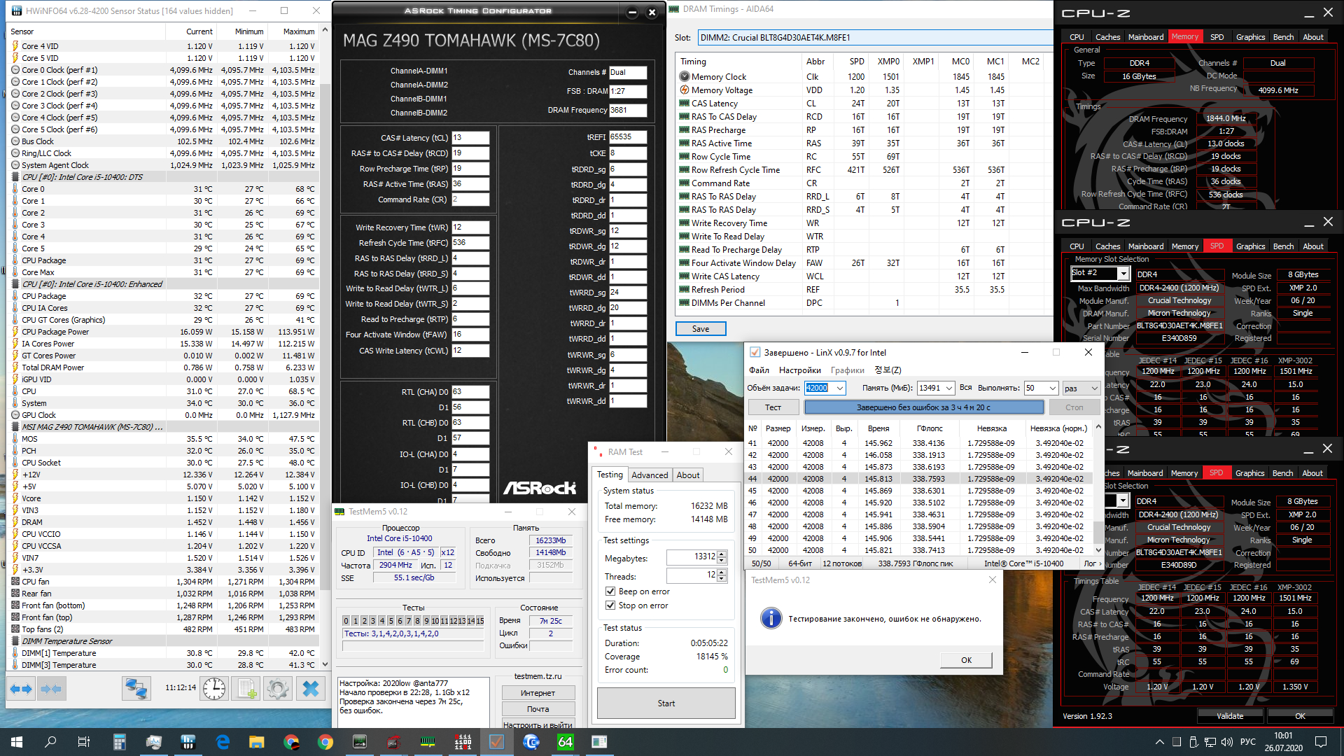

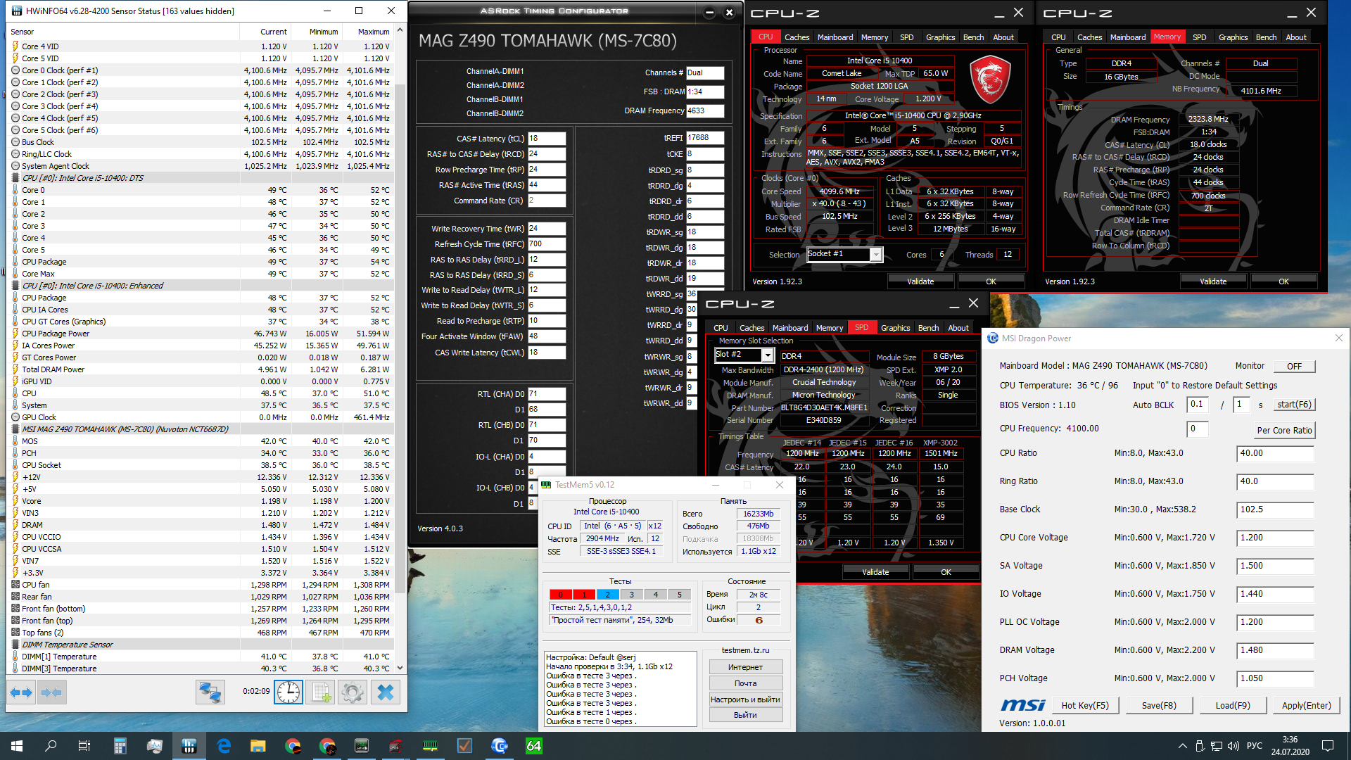

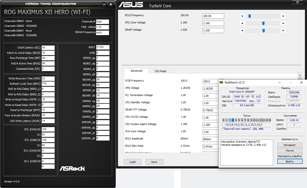

На постоянку решил оставить так: 4100MHz Cores-4100MHz Ring-102.50MHz Bus Speed-3690MHz RAM 13(14)-19-19-36-2T (tXP=4). Voltage - 1.150Vcore, 1.450VDRAM, xVCCIO, xVCCSA.
Осталось IO/SA отрегулировать, но думаю 1/1.05 хватит.
Третички = 6/4. что странно, как бы не было подвоха и здесь как в DRAM<4133, значит CL=CL+1.
4100MHz Cores-4100MHz Ring-102.50MHz Bus Speed-3690MHz RAM 13(14)-19-19-36-2T (tXP=4). Voltage - 1.150Vcore, 1.450VDRAM, xVCCIO, xVCCSA.jpg
4100MHz Cores-4100MHz Ring-102.50MHz Bus Speed-3690MHz RAM 13(14)-19-19-36-2T (tXP=4). Voltage - 1.150Vcore, 1.450VDRAM, xVCCIO, xVCCSA.jpg [ 3.26 МБ | Просмотров: 778 ]
Регистрация: 05.12.2018
Откуда: Беларусь
odvolk10, напомни, какой камень? На тот Прайм 490-П, что я строил, прилетела обнова биоса - теперь память едет 4000 16-21, когда на старом был потолок в 3866 16-20, а 4000 в принципе не стартовала.
telegram: @nucl3arlion
Регистрация: 01.02.2010
Фото: 12
RustamS писал(а):
Кто-нить наконец объяснит мне, почему у меня при FAW 16, 20, 22 и 24 одиноковая производительность в бенчмарке памяти аида, фотоворкс, ЛинХ, скорость прохождент ТМ5 тоже одинаковая. RRDL/S 6/4 при этом.
А потому что на самом деле 3*RRD + x, где х >= RRD, зависит как от самой памяти, точнее тока, так и от величины tRC, которая еще и не известна...
И делать по 4 раза подряд активацию в разных группах банков (4*RRD_S) это сильно маловероятный сценарий имхо.
Откуда: Карелия|СПб
Core i5-10400 BOX SRH78 за 13000р.

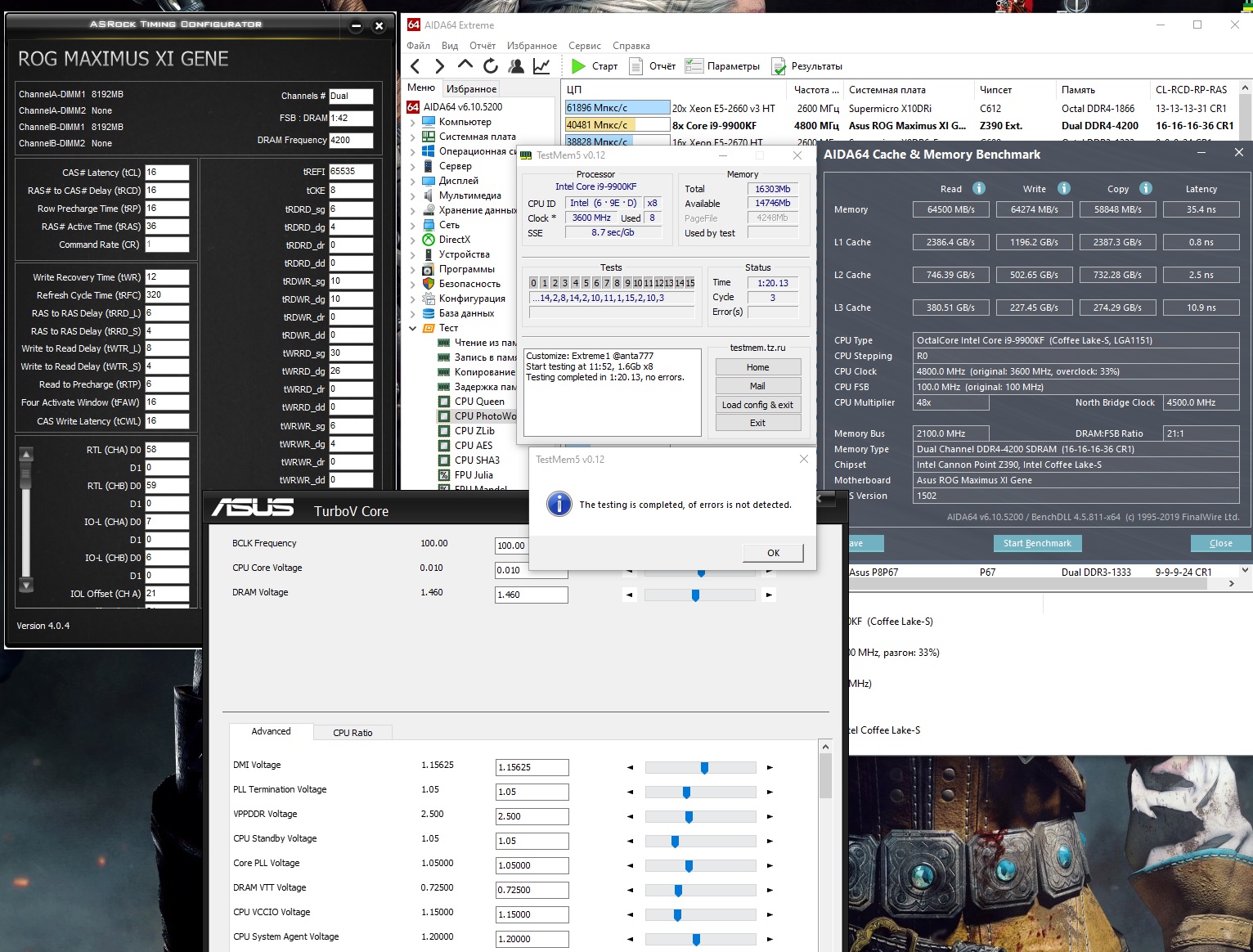

У меня так ехала до этого на 4000 (реальные 15-21; rcd20 не глядел, но на орехе работало вроде как):
LinX43K+TM5@serj 4000MHz DRAM 14-21-2T-4000MHz Core-4000MHz Ring 1.470VDRAM-1.150VCCIO-1.2000VCCSA.jpg
LinX43K+TM5@serj 4000MHz DRAM 14-21-2T-4000MHz Core-4000MHz Ring 1.470VDRAM-1.150VCCIO-1.2000VCCSA.jpg [ 3.35 МБ | Просмотров: 756 ]
Дико, у меня старт даже 4646 стартовала норм, но ошибки.
4667 18-24-42-2T 1.470V - test.jpg [ 3.14 МБ | Просмотров: 756 ]
4500 работало норм.
4510 17-23-42-2T 1.470V Sub+AdvTimings (tXP=4).jpg [ 3.13 МБ | Просмотров: 756 ]
Добавлено спустя 3 часа 46 минут 35 секунд:
UPD:
Осталось протестить LinX в 50 раз 42000 задача и найти минимальные IO/SA (думаю, что в районе 1/1.05).
4100MHz Cores-4100MHz Ring-102.50MHz Bus Speed-3690MHz RAM 13(14)-19-19-36-2T (tXP=4). Voltage - 1.150Vcore, 1.450VDRAM, xVCCIO, xVCCSA.jpg [ 3.26 МБ | Просмотров: 719 ]
Добавлено спустя 5 часов 42 минуты 16 секунд:
UPD:
4100MHz Cores-4100MHz Ring-102.50MHz Bus Speed-3690MHz RAM 13(14)-19-19-36-2T (tXP=4). Voltage - 1.150Vcore, 1.450VDRAM, xVCCIO, xVCCSA.jpg [ 3.48 МБ | Просмотров: 676 ]
Log LinX
Intel(R) LINPACK 64-bit data - LinX v0.9.7 for Intel
Current date/time: Sun Jul 26 04:24:21 2020
CPU frequency: 4.098 GHz
Number of CPUs: 1
Number of cores: 6
Number of threads: 12
Parameters are set to:
Number of tests: 1
Number of equations to solve (problem size) : 42000
Leading dimension of array : 42008
Number of trials to run : 50
Data alignment value (in Kbytes) : 4
Maximum memory requested that can be used=14115532256, at the size=42000
=================== Timing linear equation system solver ===================
Size LDA Align. Time(s) GFlops Residual Residual(norm) Check
42000 42008 4 146.356 337.5016 1.729588e-09 3.492040e-02 pass
42000 42008 4 146.689 336.7360 1.729588e-09 3.492040e-02 pass
42000 42008 4 146.111 338.0681 1.729588e-09 3.492040e-02 pass
42000 42008 4 146.115 338.0598 1.729588e-09 3.492040e-02 pass
42000 42008 4 146.153 337.9715 1.729588e-09 3.492040e-02 pass
42000 42008 4 146.472 337.2349 1.729588e-09 3.492040e-02 pass
42000 42008 4 146.380 337.4484 1.729588e-09 3.492040e-02 pass
42000 42008 4 146.091 338.1159 1.729588e-09 3.492040e-02 pass
42000 42008 4 146.149 337.9800 1.729588e-09 3.492040e-02 pass
42000 42008 4 146.655 336.8145 1.729588e-09 3.492040e-02 pass
42000 42008 4 146.132 338.0193 1.729588e-09 3.492040e-02 pass
42000 42008 4 146.139 338.0030 1.729588e-09 3.492040e-02 pass
42000 42008 4 146.185 337.8976 1.729588e-09 3.492040e-02 pass
42000 42008 4 146.535 337.0899 1.729588e-09 3.492040e-02 pass
42000 42008 4 146.160 337.9546 1.729588e-09 3.492040e-02 pass
42000 42008 4 146.110 338.0705 1.729588e-09 3.492040e-02 pass
42000 42008 4 146.067 338.1694 1.729588e-09 3.492040e-02 pass
42000 42008 4 146.264 337.7159 1.729588e-09 3.492040e-02 pass
42000 42008 4 146.567 337.0169 1.729588e-09 3.492040e-02 pass
42000 42008 4 146.217 337.8238 1.729588e-09 3.492040e-02 pass
42000 42008 4 146.227 337.8008 1.729588e-09 3.492040e-02 pass
42000 42008 4 146.168 337.9377 1.729588e-09 3.492040e-02 pass
42000 42008 4 146.646 336.8340 1.729588e-09 3.492040e-02 pass
42000 42008 4 146.135 338.0134 1.729588e-09 3.492040e-02 pass
42000 42008 4 146.110 338.0698 1.729588e-09 3.492040e-02 pass
42000 42008 4 146.137 338.0077 1.729588e-09 3.492040e-02 pass
42000 42008 4 146.717 336.6724 1.729588e-09 3.492040e-02 pass
42000 42008 4 146.125 338.0359 1.729588e-09 3.492040e-02 pass
42000 42008 4 146.117 338.0539 1.729588e-09 3.492040e-02 pass
42000 42008 4 146.210 337.8393 1.729588e-09 3.492040e-02 pass
42000 42008 4 146.603 336.9349 1.729588e-09 3.492040e-02 pass
42000 42008 4 146.134 338.0162 1.490420e-09 3.009161e-02 pass
42000 42008 4 146.156 337.9634 1.729588e-09 3.492040e-02 pass
42000 42008 4 146.114 338.0604 1.729588e-09 3.492040e-02 pass
42000 42008 4 146.145 337.9891 1.729588e-09 3.492040e-02 pass
42000 42008 4 145.834 338.7115 1.729588e-09 3.492040e-02 pass
42000 42008 4 145.823 338.7355 1.729588e-09 3.492040e-02 pass
42000 42008 4 145.866 338.6359 1.729588e-09 3.492040e-02 pass
42000 42008 4 146.011 338.2994 1.729588e-09 3.492040e-02 pass
42000 42008 4 145.902 338.5526 1.729588e-09 3.492040e-02 pass
42000 42008 4 145.962 338.4136 1.729588e-09 3.492040e-02 pass
42000 42008 4 146.058 338.1913 1.729588e-09 3.492040e-02 pass
42000 42008 4 145.873 338.6193 1.729588e-09 3.492040e-02 pass
42000 42008 4 145.813 338.7593 1.729588e-09 3.492040e-02 pass
42000 42008 4 145.869 338.6301 1.729588e-09 3.492040e-02 pass
42000 42008 4 145.920 338.5102 1.729588e-09 3.492040e-02 pass
42000 42008 4 145.941 338.4631 1.729588e-09 3.492040e-02 pass
42000 42008 4 145.886 338.5904 1.729588e-09 3.492040e-02 pass
42000 42008 4 145.906 338.5441 1.729588e-09 3.492040e-02 pass
42000 42008 4 145.821 338.7413 1.729588e-09 3.492040e-02 pass
Performance Summary (GFlops)
Size LDA Align. Average Maximal
42000 42008 4 337.9664 338.7593
Residual checks PASSED
End of tests
P.S. Есть 1 невязка из 50, но сами понимаете, это может быть из-за самой проги, бывает такое.
