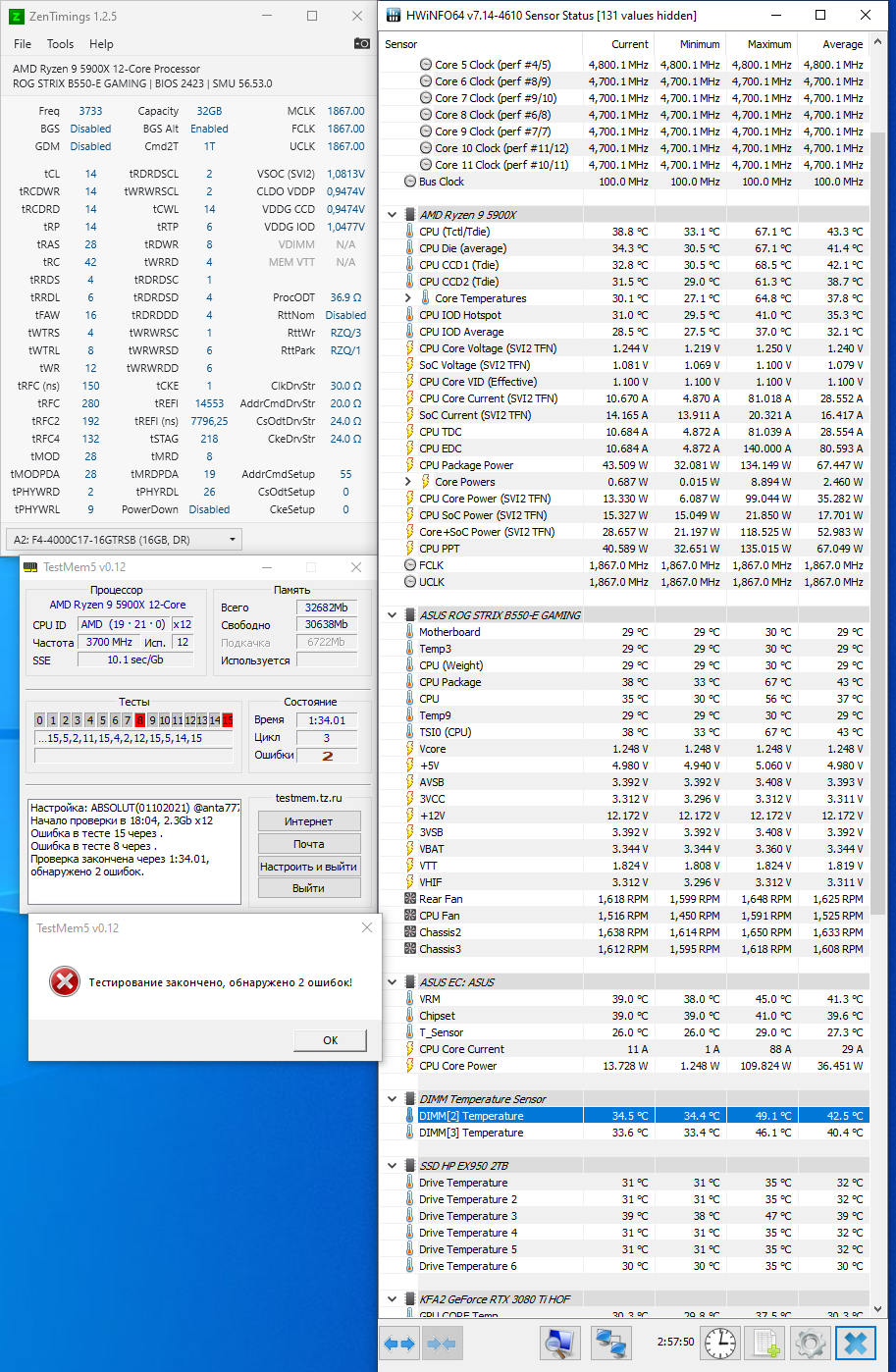

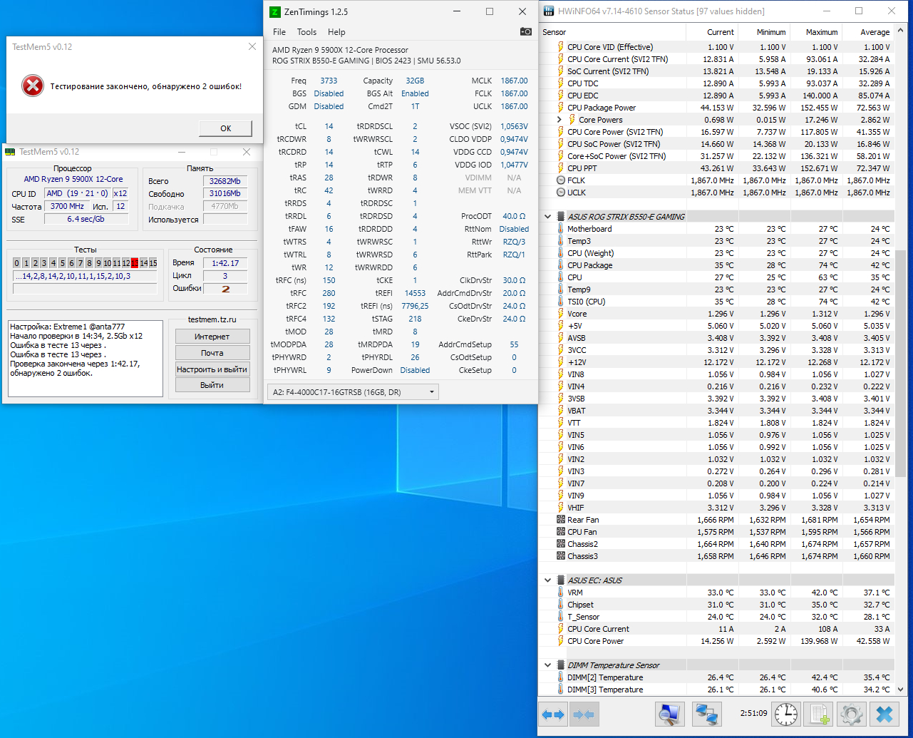

Есть идеи стабильного 3733 (без ошибок) или 3800-3866 вообще на Samsung B-Die с GDM Off?
3733CL14 GDM OFF.jpg [ 988.76 КБ | Просмотров: 963 ]
3733CL14 GDM OFF ABSOLUT.jpg [ 1.17 МБ | Просмотров: 963 ]

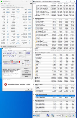

здравствуйте эксперты, что не так в конфиге? сыпет ошибками при мемтесте. память двуранги бидаи 32 гига по 16. проц amd 5600x мать msi b550 tomahawkю
Это наиболее расслабленный конфиг уже и все равно не могу победить. procODT уже ставил 43 и 48.
Не эксперт, конечно, но это ж не 1600X, пробуйте 32 - 34 -36, rdwr/wrrd 8/4
PJVol @OCN, Anandtech
Регистрация: 14.11.2020
vol2008 писал(а):
rdwr/wrrd 8/4
это было в первоначальном варианте по райзен калькулятору выставлено. Были ошибки.
тем не менее procodt очень высокий и должно хватать около 37-40 для дуал ранк би-дай. Скорее всего какие-то еще настройки надо крутить в биос. ClkDrvStr 30-40. Вольтаж памяти мб немного низкий, попробуй поднять на 0.02в. И еще почему-то PHYRLD 28, даже если хотя бы посмотреть скрины на последних паре страниц, то у всех он 26 для таких частот =\

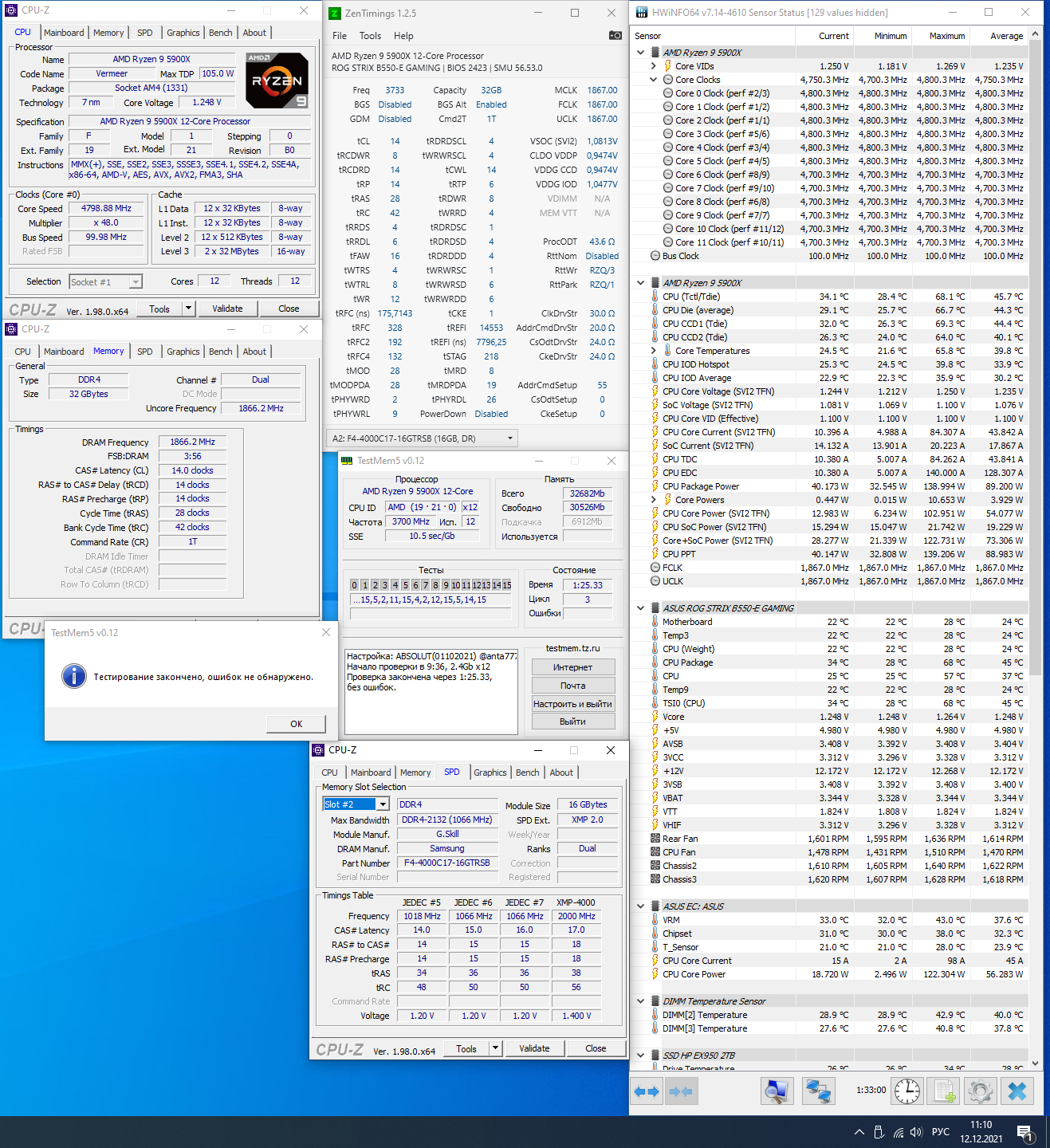

UPD:
Пару раз прошёл тесты без ошибок. Первый с 1.480VDRAM, второй с 1.440VDRAM (как при GDM=Enabled), остальное пока что вот так по напругам (ZenTimings), попробую 1.420V-1.435V ещё, потом пойду в доужатие
Обратите внимание, GDM=Disabled. Обдува нет, но дома открыто окно (около 25 дома).
Буду пробовать потом 3800-3866 с GDM=Disabled. С GDM=Enabled 3933 проходит тесты и WHEA=0, но всё же на 3733-3800 в играх бОльший профит получается.

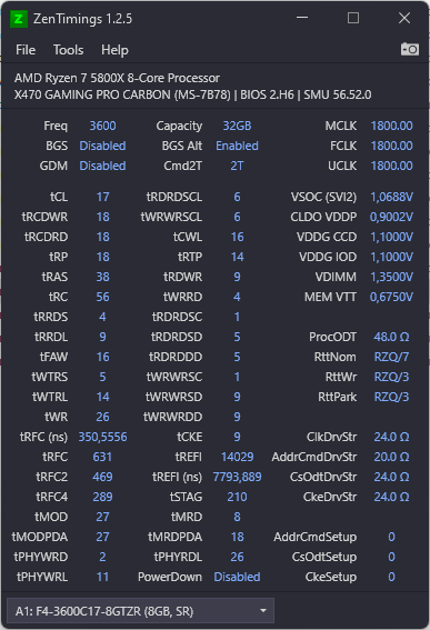

Специалисты темы, нужен совет. Добавил в профильную систему на Ryzen 5800х ещё 2*8 Gb памяти (стало 32) и заметил, что в Aida64 снизилась скорость чтения с 50к до 46к по тестам AIDA64. Тайминги не менялись. По ТМ5 ошибок нет. Память 4 модуля по 8ГБ GSkill TridentZ RGB F4-3600C17-16GTZR на Samsung B-die (одноранк). Как вернуть скорость-то? :facepalm:
ZenTimings_Screenshot.png [ 33.76 КБ | Просмотров: 801 ]

odvolk10 вот в этом варианте rcd 15 и поедет

Castlesairus писал(а):
Всем привет. Может, кто-нибудь что-то подскажет по моей проблеме, т.к. я её решения не нашёл. Не могу выключить GDM.
Сопротивления неверные для GDM off, комплект памяти бюджетный, не факт что поедет, ну и вообще на дуалах не все так просто даже на комплектах в два раза дороже на b-die, тайминги сопротивлений могут понадобится. IF1900+ как уже писал vol2008, проблема хардварная, никакие манипуляции с вольтажами ее не изолируют, не путать с IF1900, когда при неправильной настройке напряжений, WHEA есть, это другое, если хочешь CL15 проще 2T настрой, соглашусь тут Que?tion.
Перегрев?

Хорошая продуваемость в корпусе у тебя. ProcODT 36 пробуй.
Зачем такие первичные разжатые, почему частота 3600 а не 3800? У тебя доска сопротивления неправильно выставляет, хотя для MSI это и норма, скоростей нужных тебе нет, из-за отсутствия настройки.
