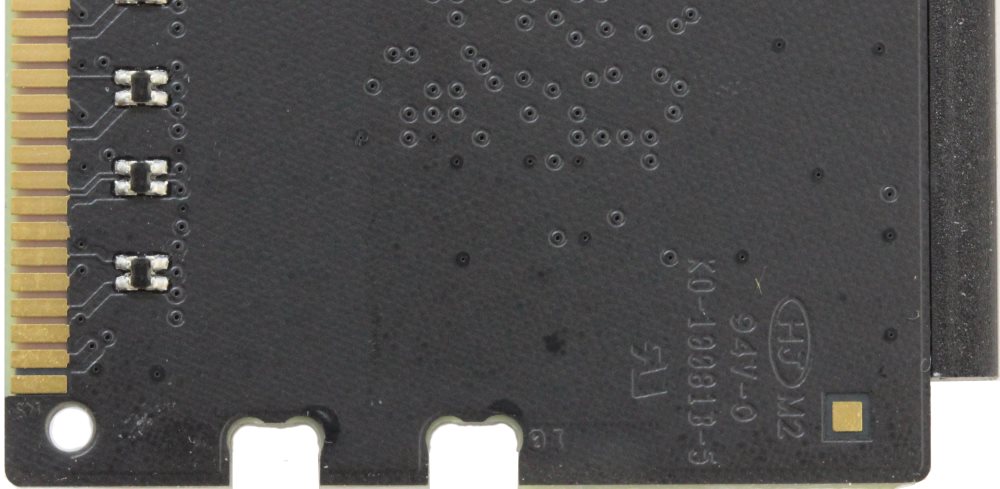

Признак качественных PCB - наличие контрольных точек на плате, которые представляют собой множественные сквозные отверстия в препрегах (слоях PCB) для проведения диагностики, например, для измерения уровней сигналов DQ, VDDQ и других. Такие PCB изготавливаются GULTECH Electonics (GTW) для Crucial, Kingston и других, SIMM TECH и UNIMICRON Technology для Samsung, Nan YA PCB Corporation для Kingston и других. Hsein Jinn не заморачивается этим и заливает паяльной маской всю поверхность PCB за исключением контактных площадок под микросхемы и пассивные компоненты.
Приветствую, что-то поздно прочитал эту тему, уже заказал Patriot Viper 4 Blackout 4000 2х8 19-19-19-39 1.35v, вроде по всем отзывам на Samsung B-Die. Стоит отказаться от такой покупки и взять лучше что-то типа Crucial Ballistix Elite на Micron E-Die? Нашел обзор на данный Patriot, где говорят про 10 слоев и фото кусочка PCB, хотя RGB подсветки вроде нет. https://overclockers.ru/lab/show/100642/obzor-i-test-komplekta-operativnoj-pamyati-ddr4-4000-patriot-viper-4-blackout-pvb416g400c9k-obemom-16-gbajt

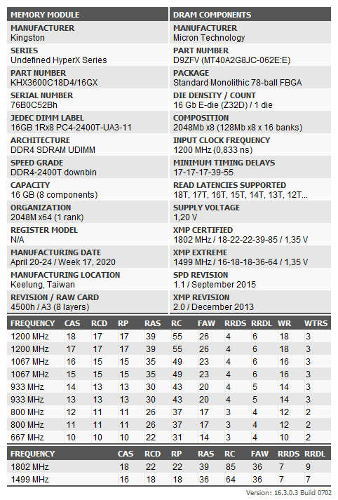

Первая ласточка на микросхемах Micron второго поколения плотностью 16 Гбит E-die. Micron B-die фактически устарел.
Из других приятных новостей - готовность Micron к массовому производству 8-гигабитных микросхем c ревизией ядра R (Die Revision R, кристалл Z41A, 1znm).

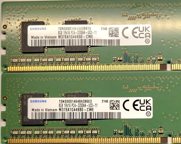

Оказывается, Самсунг все еще производит модули на чипах ревизии B-Die, только уже 16-гигабитных K4AAG165WB?
M378A1G44BB0.png [ 543.67 КБ | Просмотров: 18722 ]
8700g, lf ii 240, b650e-snow, micron 2x16, rm550x, define mini c
Регистрация: 01.12.2002
usr721, это совершенно другие B-die, не те, что 8 Гбит 20 нм.

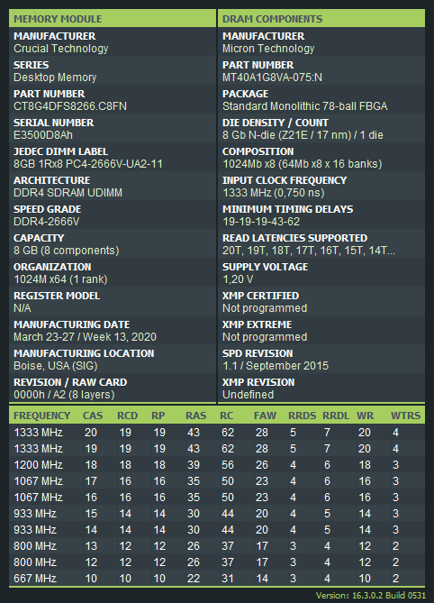

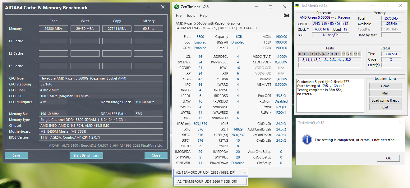

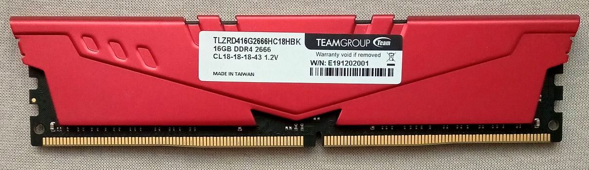

Также есть маленькая подсказка. Если Тайфун не отображает ревизию ядра микросхем Микрон, то можно ориентироваться по ревизии печатной платы. На A2 будет E- или H-die (по сути одно и то же ядро 8Gb), на других (A0, A1, B0) - B-die.
TeamGroup Vulcan Z TLZRD416G2666HC18HBK 2666 18-18-18-43 1.2v
Плата B0 - это 8Gb RevB или RevD?
Snap02102022185532.png [ 32.49 КБ | Просмотров: 18646 ]
IMG_20220626_115417.jpg [ 107.54 КБ | Просмотров: 18610 ]
Судя по разгону, вроде не особо похоже на них, но и на RevE не похоже - там первички 19 едут, да и плата здесь B0.
3800 GDM 16-24-24-24 42 66 4 6 12 576 1.40 sl+.png [ 315.46 КБ | Просмотров: 18646 ]
На RevH более-менее похоже - одноранги могут 3800 16-22-22-22, но опять же, плата B0…
Радики не снимал - не умею, да и чипы там с перебитой маркировкой, вероятно, что мне ничего не скажет.
Что за чипы, как думаете?

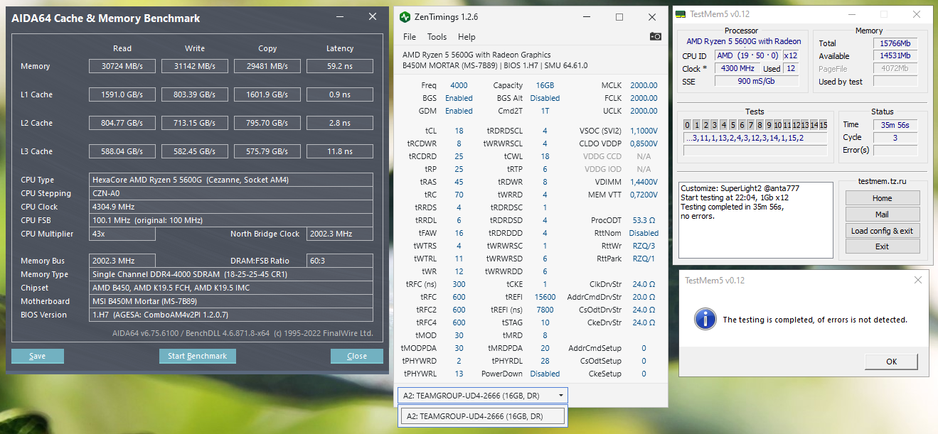

4000CL18@1.44 тоже нормально едет. Только первички для пущей стабильности, опять же, приходится задирать аж до 25.
4000 GDM 18-8-25-25 45 70 4 6 12 576 1.44 sl++.png [ 327.31 КБ | Просмотров: 18616 ]
