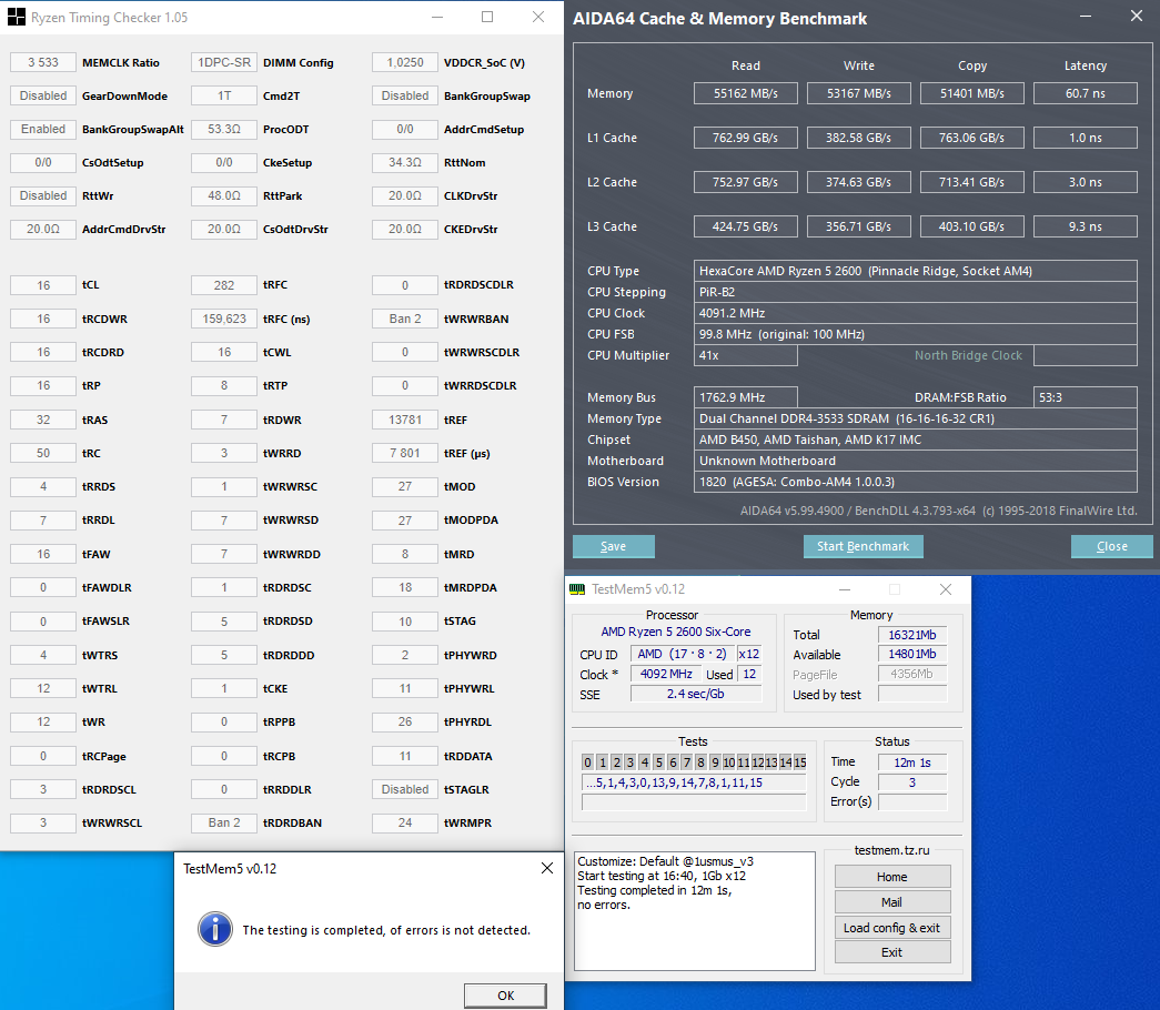

Prof писал(а):
и на последок ПСП и RTC
Рабочий пресет
3533cl16 1,43В

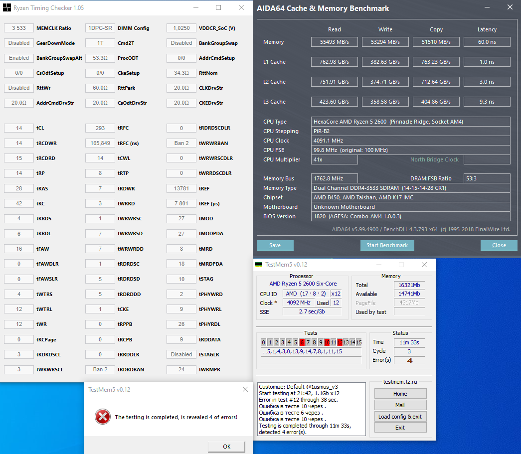

А вот ниже psp и RTC с ошибками, что подкрутить можно для стабильности и снижения вольтажа?
3533cl14 1,46В с 4ошибками
--- 3533 14-15-14-28 1.46-1.03125 RTC 293 err4.png [ 300.08 КБ | Просмотров: 3221 ]

cert писал(а):
Спасибо, да 3466cl14 получилось взять с 1,43В v1fast из калькулятора, получается этот пресет лучше чем 3533cl16? Стоит пытаться запустить 3533 на 14? Или "овчинка выделки не стоит"?
Максимальный профит на зен+ до 3200 мгц, дальше повышенная ПСП процу просто не нужна, она не утилизируется. Особенно шестиядернику (ну, может, какие-то специализированные сценарии и есть, но я о таких не в курсе). От поджатия таймингов будет больше пользы, чем от наращивания частот - т.к. время доступа к данным решает. По крайней мере, в играх обычный сценарий - рандомное чтение по разным адресам, и тут нужен большой кэш, в котором эти данные лежат, либо минимальная скорость доступа к памяти (которая в сравнении с кэшем все равно и рядом не валялась).
Поэтому да, оставьте 3466.
Ну а я с такой памятью пробовал бы 3200cl12 взять.
FAW можно увеличить до 24, RDS/RDL 6/6 или 6/8, tRFC увеличить (336 попробуйте), RDRD/WRWR SCL 4/4. RAS 30, RC 44 (тогда RFC 352), и покрутить RTP (6-8-10-12). Поиграйтесь с напряжением на SOC - как в плюс, так и в минус.
особо не подскажу ,потому как у меня тоже если ниже тайминги то ошибками сыпет
по пробуй
trdwr-9
twrrd-4
ну ещё можно trfc пошевелить туда сюда на 12 от того что сейчас у тебя
допустим как пример : 306 или 312 или наоборот 287 или 280
напряжение Soc у меня выставлено 1.1 вольта а точнее оно гуляет и сделал так чтобы ниже не опускалось
Крутить SOC в +
у мну с двумя плашками 15-15-15, четыре ставлю так не могут, хотя дело времени, еще "не натренерованы"...

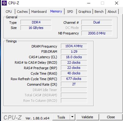

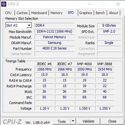

Приобрел память Patriot Viper Steel DDR4
Не запускается компьютер при включении XMP профиля на 4000 Mгц.
При включении XMP профиля на 3868 Mгц включается.
В чем может быть причина?
Попробуйте вручную забить тайминги как в XMP (в обоих), и вручную указать частоту 4000.
Добавьте напряжения на память. Возможно, надо корректировать напряжения VCCSA/VCCIO, поищите значения для своей платформы. Видел неоднократно подобные сообщения - на частотах 4000+ требуется ручная корректировка, редко когда профиль ХМР работает как положено.
