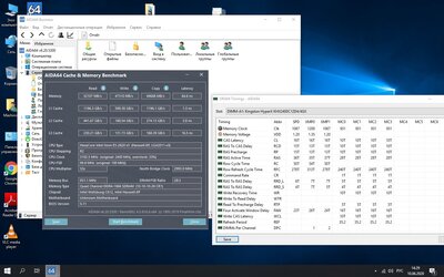

Латентность высокая ибо у кингмакса в стандарте уже 240 задержка @ 800 МГц 11-11-11-28 (CL-RCD-RP-RAS) / 39-240-0-5-12-6-6-24-11 (RC-RFC-CR-RRD-WR-WTR-RTP-FAW-WCL)
Но, думаю, позволяет так разгонять то, что память не ecc и тем более не ecc reg.
И наверно, китайцы еще не такой лютый треш перешивают и впаривают.
52501
Еще пара вопросов от новичка:
1) почему timing configurator запускается с таким обрезанным окном? Его никак не могу развернуть на полную :(
2) какие параметры из скриншота попробовать подзажать? При условии, что у меня и так зоопарк из памяти и часть из неё в девичестве 1333.

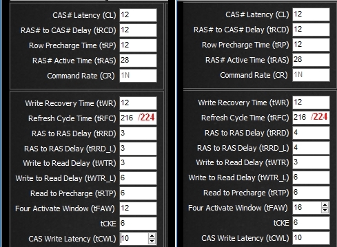

philz2 писал(а):
я сам их настраивал по шаблону
держи правильный шаблон↓ ы ;) на попробовать(остальным помнить, что эт для DDR4_2133/2400). Для однорангов можно и ниже tCWL пробовать в биосе и приход по СPUPhotoworxx глядеть, для двурангов лучше tCWL=tCL.

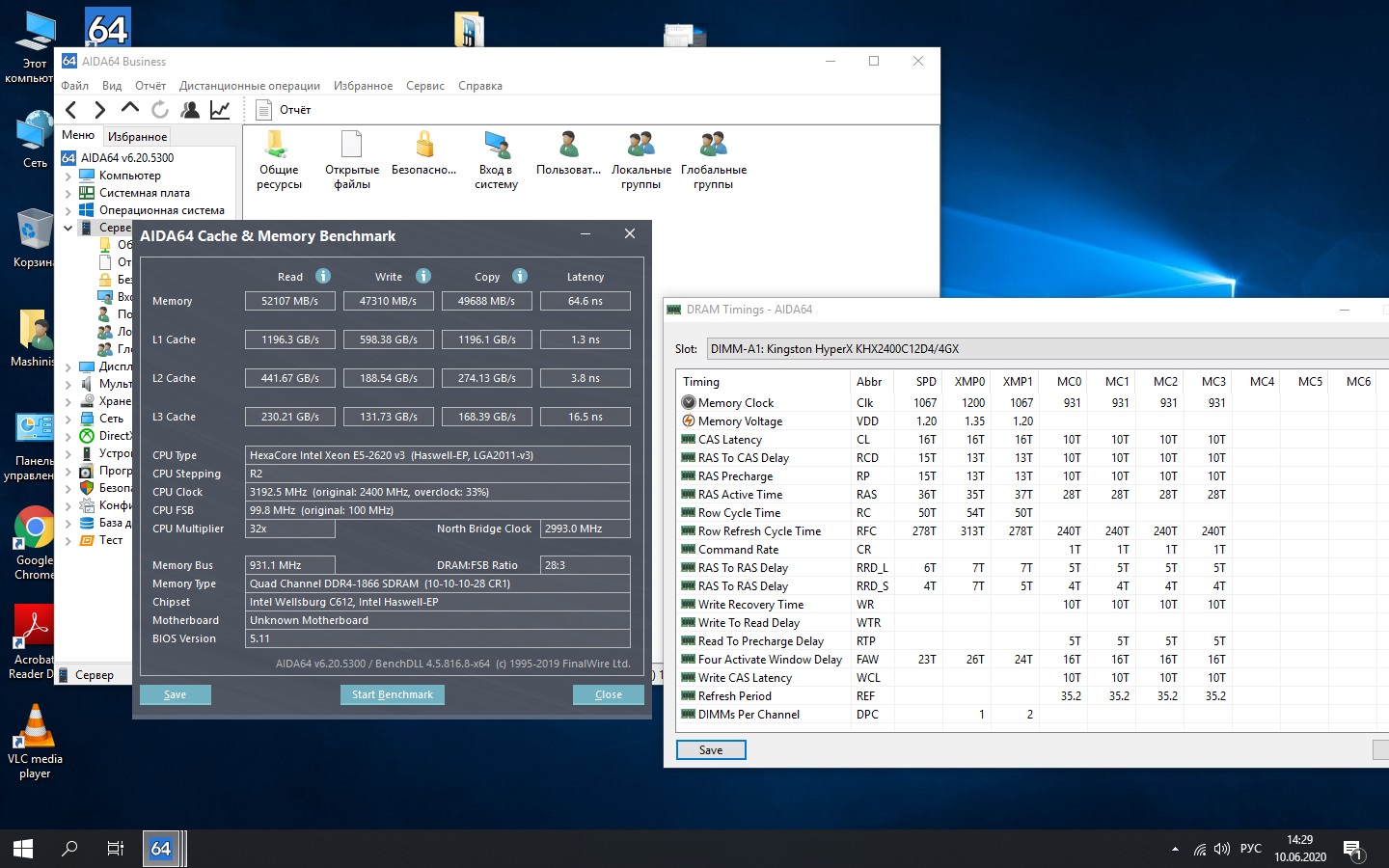

зырь чо получил с 2620 и своей озу если убавить на 9-10-10-10-28 уже не стартавало щас буду через асрок ковырять
2620.jpg [ 324.12 КБ | Просмотров: 2622 ]
ну так убавлять над, как минимум в купе с tCWL, а так тож вроде норм для начала ;)
