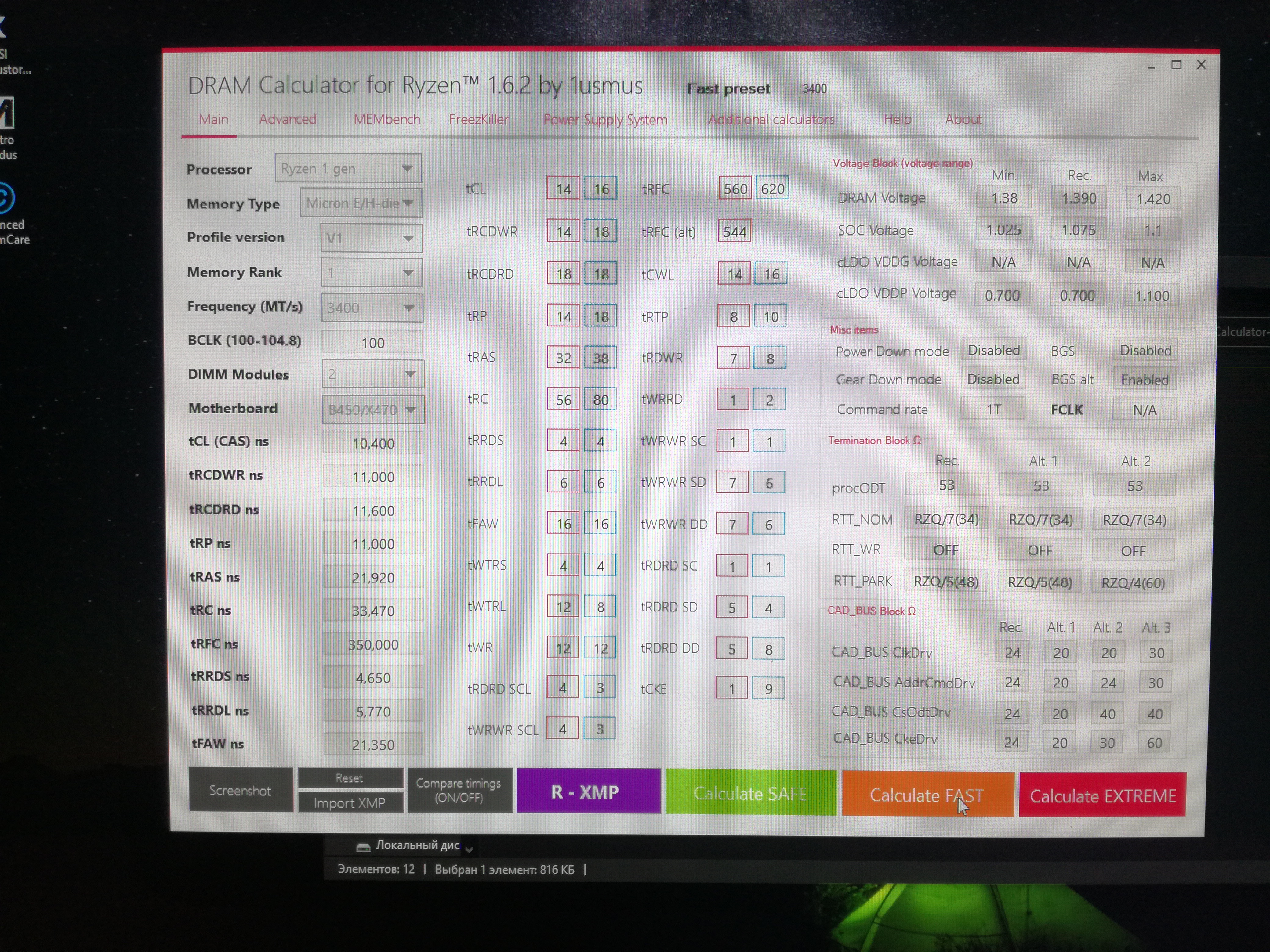

SRV1977 писал(а):
Этот калькулятор для меня погоду показывает и бенч не запускается
что то не так, у всех работает...

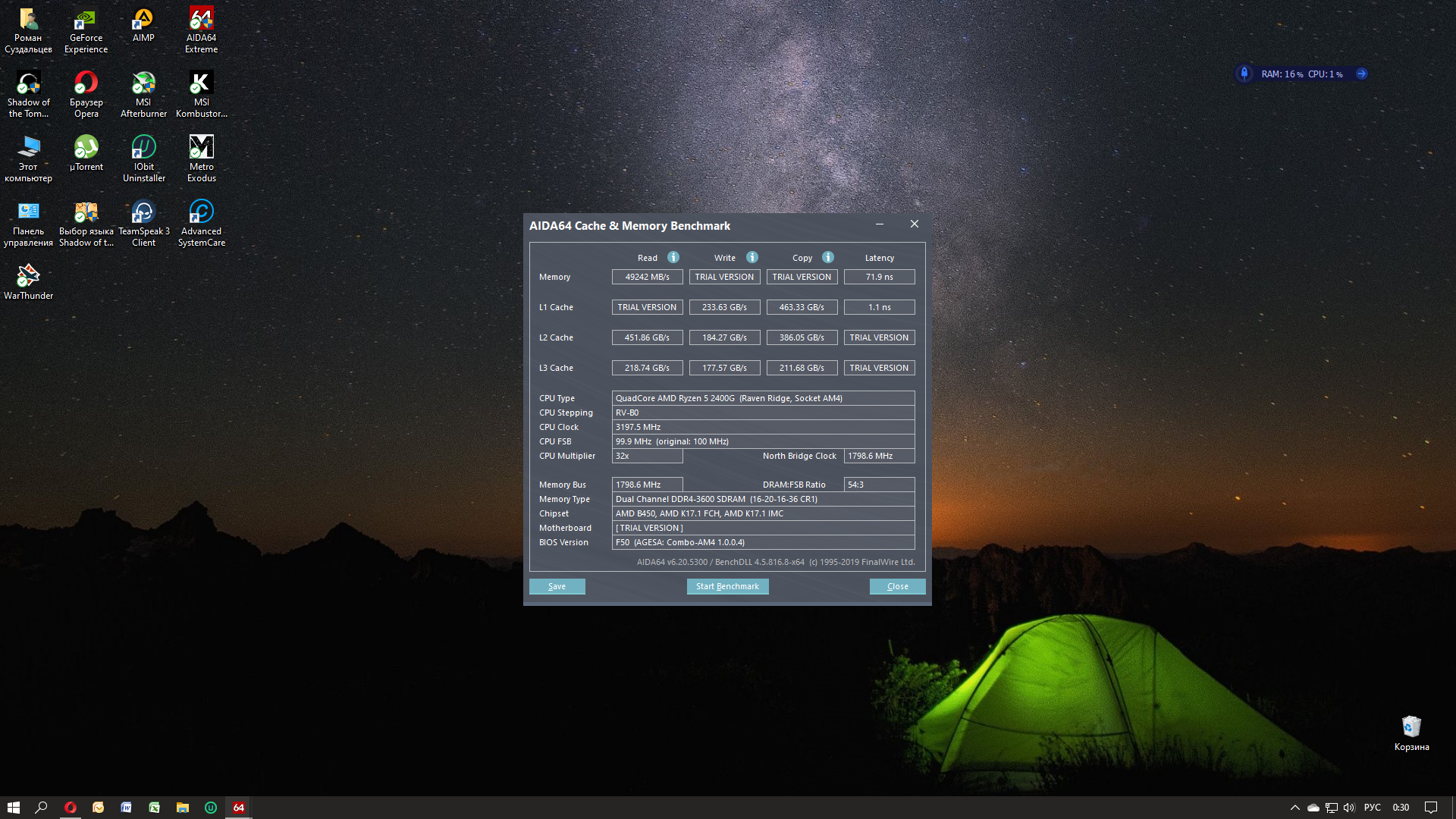

И это нормально для 2400G
Добавлено спустя 47 секунд:
На 3400MHz
IMG_20191212_234349.jpg [ 5.67 МБ | Просмотров: 869 ]

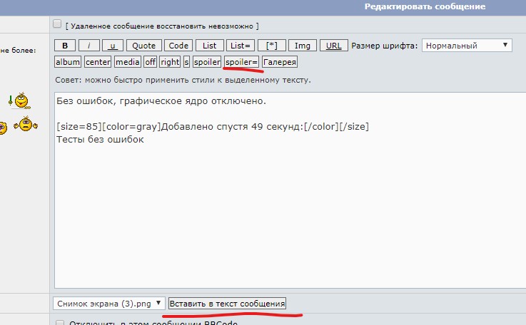

galich показывай нормальные скрины - что он у тебя не берет и при каких значениях таймингов и сопротивлений мы угадать тут должны?
последний раз повторяю, что письменные вопросы без полного описания железа и скринов(ПОД СПОЙЛЕРОМ!) таймингов, сопротивлений, вольтажей, прогонов тестов - будут удаляться! уважайте время людей, которых просите о помощи!
примеры оформления в шапке

Добавлено спустя 1 минуту 35 секунд:
Это калькулятор показывает, я так не выставлял.
не получается с присетом для FAST - пробуй SAFE

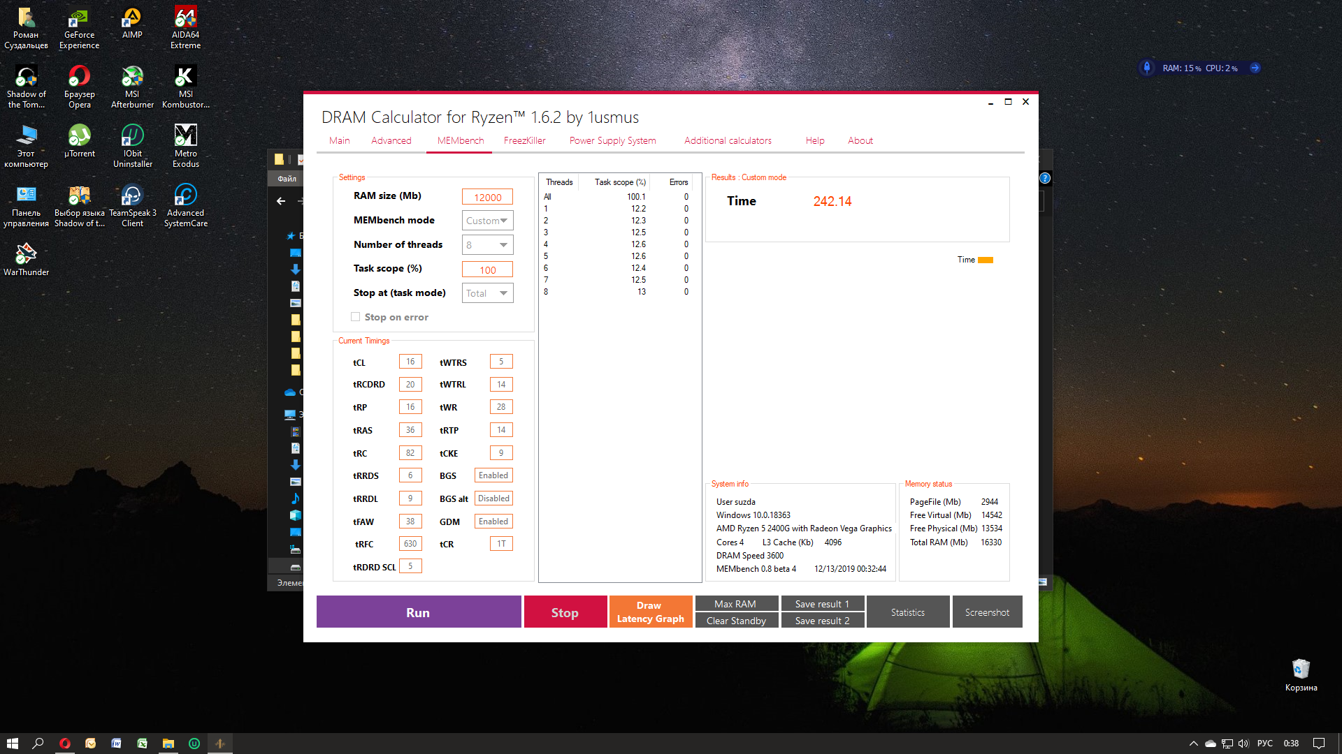

Регистрация: 24.06.2019
Откуда: Владивосток
Фото: 4
Без ошибок, графическое ядро отключено.
Добавлено спустя 49 секунд:
Тесты без ошибок

SRV1977 1. закинь скрин под спойлер
2. Это не тест на стабильность

Калкулятор
Добавлено спустя 36 секунд:
Не знаю как делать
Добавлено спустя 5 минут 6 секунд:
Этим я показал что на 3600 стартует и стабильно. При переходе на 16-18-16-36(38) - сыпятся ошибки. 16-20-16-36 - без ошибок. DRAMM 1.4V Soc +0.144

Добавлено спустя 3 минуты 19 секунд:
SRV1977 по скрину с калькулятором уже хоть что то видно и видно, что все вторички в авто - "кукурузная" частота. прогони ТМ5 1usmus v3
