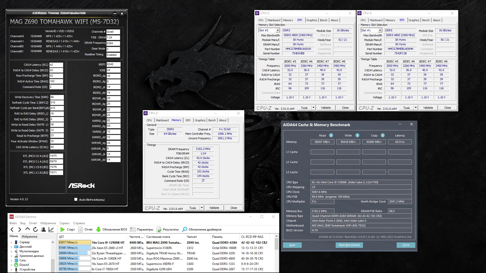

Ради интереса что может алдер и м-die из 4 рангами.
Просто бут 4х16 раз есть 4 планки на руках + 4 димм плата. Кп в 12900к у меня послабее чем в 12500 если что.
Стаб не искал. на 6400 на авто вольтажи сыплет ошибками. на 6000- 6200 одиночные ошибки - думаю можно покрутить. Ну как-нибудь в другой раз
6400_4х16
бут4х16.jpg [ 648.19 КБ | Просмотров: 1662 ]
Напомню , на алдере нет ранк интерливинга.А значит больших приростов не будет от 4 рангов. Но количество банков где-то но зарешает.

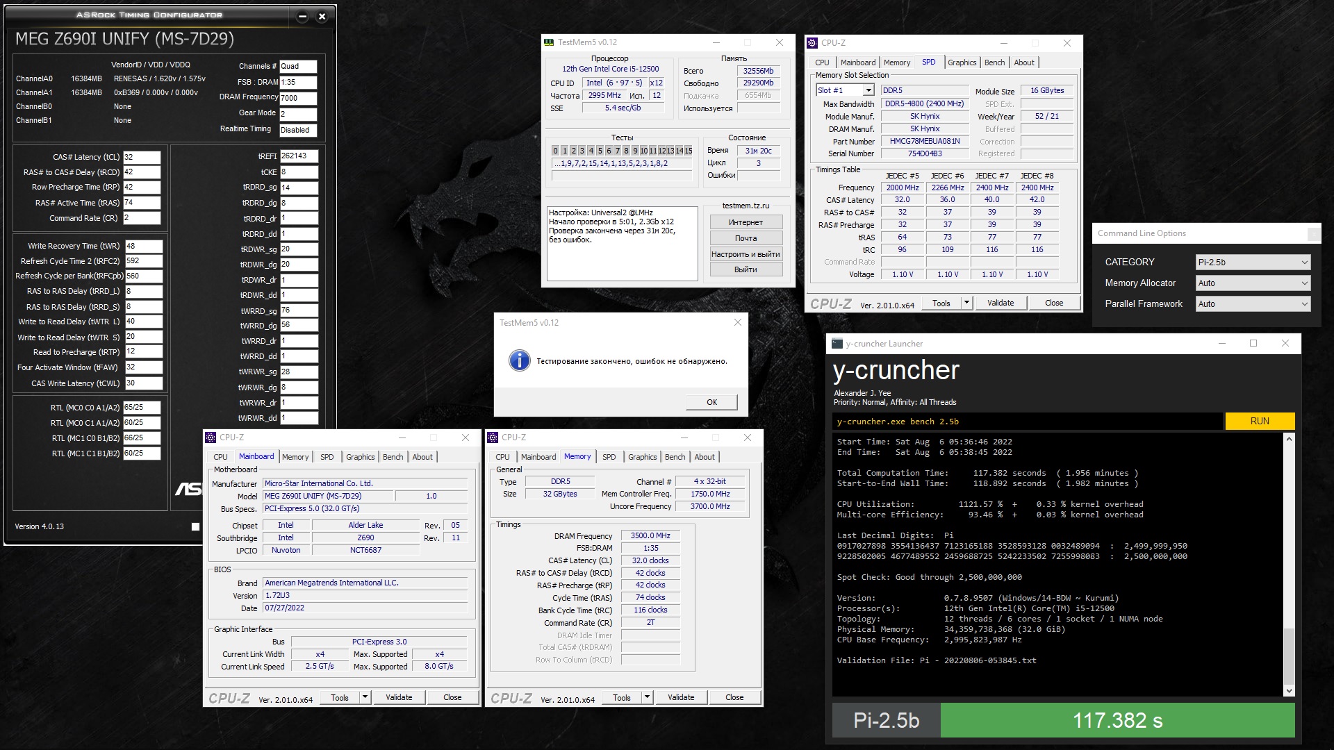

Диспетчер задач винды показывает правильно - 6700МГц, а АИДА и HWI -неправильно. БИОС видать выше 6600 не прописан.
#77.
Проходит только эти тесты. В других тестах ошибки. 6800 -вообще не грузится, грешу на биос. Проблема в памяти ? Или в КП или матери, кто как думает? И почему-то латентность не падает при увеличении частоты, хотя на памяти кроме частоты с 6400 ничего не менялось, кроме питания. Почему? Видимо из-за уменьшения частоты проца на 200 мГЦ ?
Добавлено спустя 36 минут 44 секунды:
Прохождение тестмема ехтреме на 6400.
