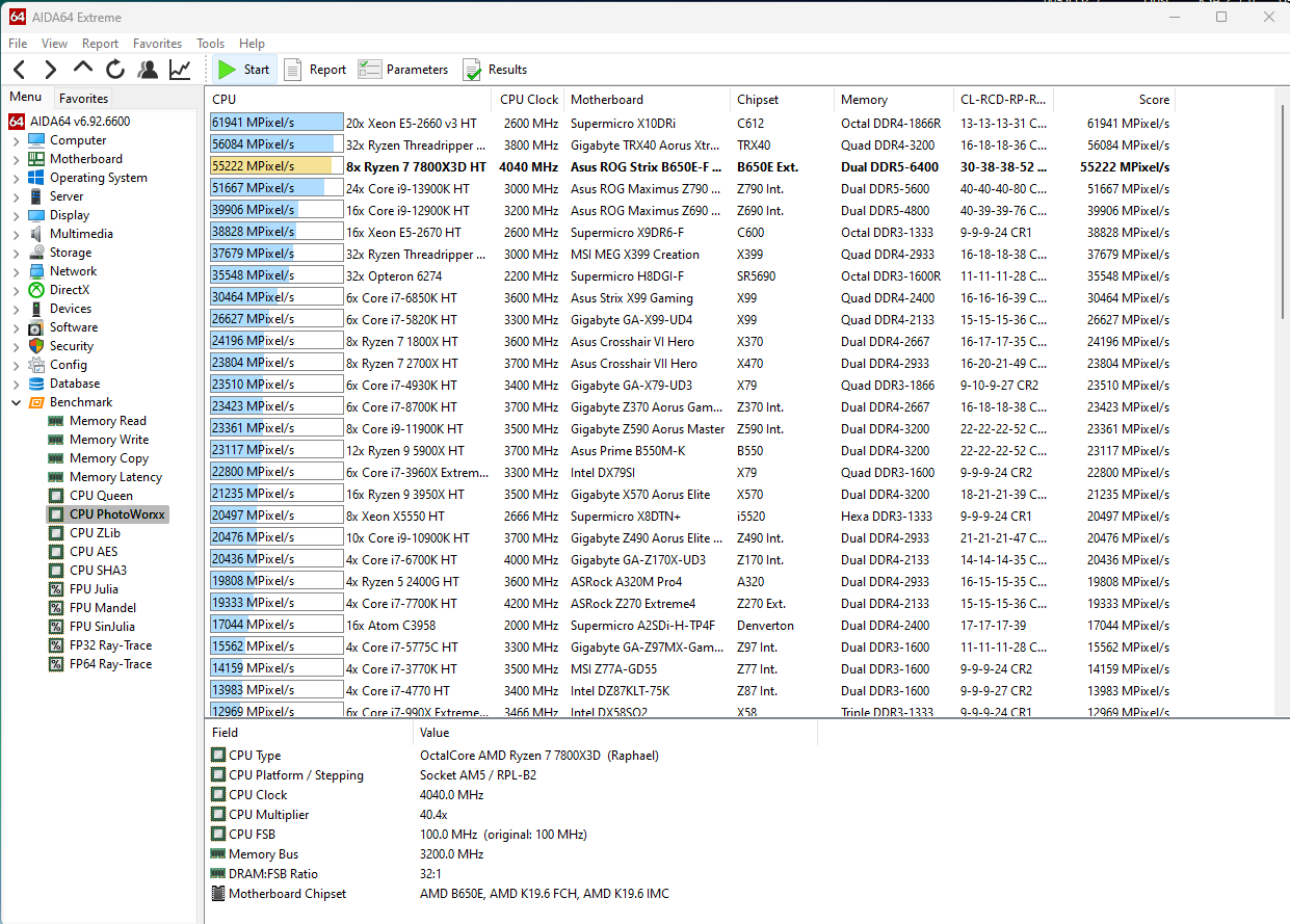

RW писал(а):
А что фотоворкс?
как что, что показывает на 8000.

BOBKOC писал(а):
RW писал(а):
А что фотоворкс?
Аа в этом плане) вот
Без имени2.jpg [ 642.1 КБ | Просмотров: 1967 ]
7700X / Arctic LF3 360 / ASUS Strix X670E-F / 32Gb XPG@8000CL34 / AORUS 9070XT / SilverStone DA1000R

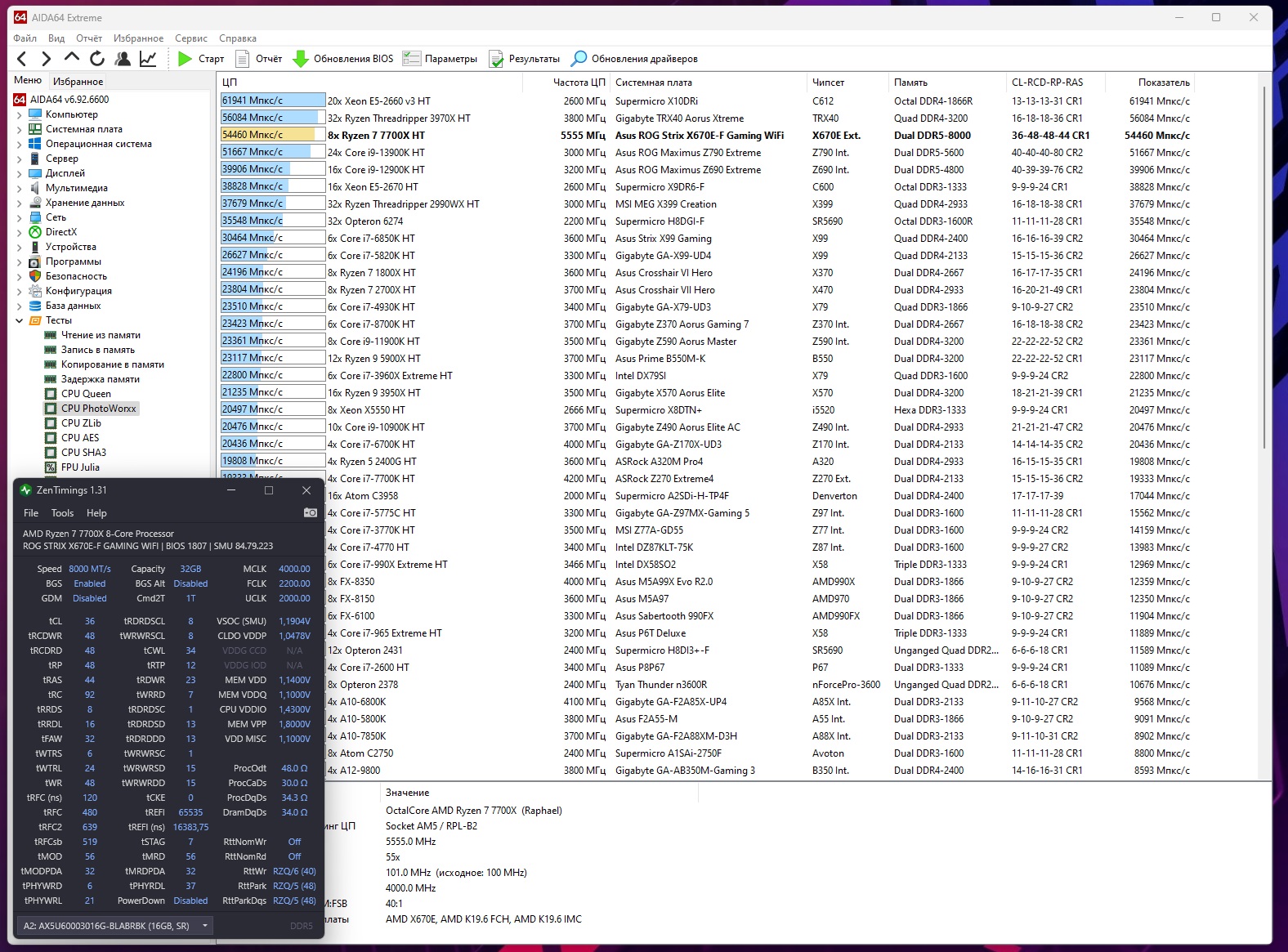

Регистрация: 08.01.2024
Разгон Материнская плата GIGABYTE B650 AORUS PRO AX как разогнать, может кто порекомендовать что и как
Внизу это при EXPO
cachemem.png [ 91.17 КБ | Просмотров: 2037 ]

Xatuman писал(а):
Есть какие-нибудь нюансы и отличия в разгоне до 8000 по сравнению с обычными 6000-6400?
Выше об этом написал, нужно меньше питания для soc, у меня для 6400 требуется 1.25, а для 8000 надо всего 1.2в. Всё остальное зависит только от планок и доски, возьмут ли они эту частоту, и на каких таймингах. vdd даже не поднимал, 8000CL36 поехало на тех же 1.48в, что использовал с 6400CL28
