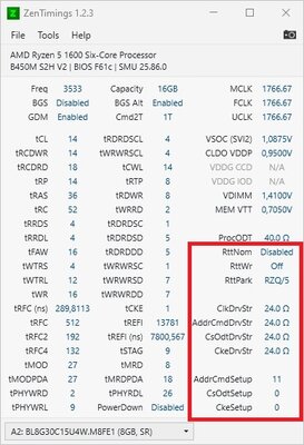

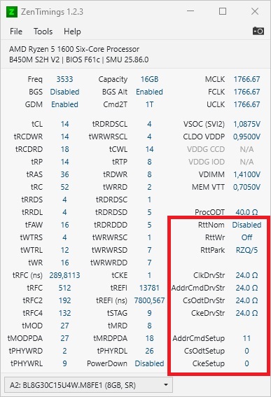

Господа, решил тут поднастроить свои баллистиксы немножко агрессивнее. До этого работали 3600с16 долго. напряжение немного завышено, только настроил, пока тестирую стабильность, потом снижу чуть. 3600с14 не едут на 1.42v, выше задирать не хочу, мать в пике подкидывает напряжение, не хочу выходить за 1.45 даже в пике. при 1.37v в пике видел 1.404, поэтому 1.41 моральный потолок для меня. trc ниже 52 не едет. без gdm не стартует. twrrd 1 надо, упустил это. выделенные параметры не трогал совсем, мать выставила нормально вроде. подскажите, что можно поправить ещё?
Ryzen 5 2600 -0.05v
Gigabyte b450m s2h v2
Crucial ballistix 2x8 3600cl15
GT 1030 curve optimized +750 mem
Be Quiet SP9 400w
Chieftec ci-01b
Куратор темы
Регистрация: 02.05.2020
Фото: 22
odvolk10 писал(а):
Есть смысл?
Этого значения достаточно для ZEN3, выше не нужно, меньше можно, после чего можно немного VSOC вниз, это уже тонкая настройка, при нахождении min VSOC, смотри чтобы показатели в AIDE не падали.
makaron1214 писал(а):
twrrd 1 надо
Не надо.
AddrCmdSetup = 0
✪ R9 5950x ✪ Asus Crosshair VII ✪ G.Skill Trident Z Neo [F4-3600C14D-16GTZNA] x2 ✪ RX 6900XT Formula ✪ Super Flower SF-750F14MP
t.me/The_KMS
