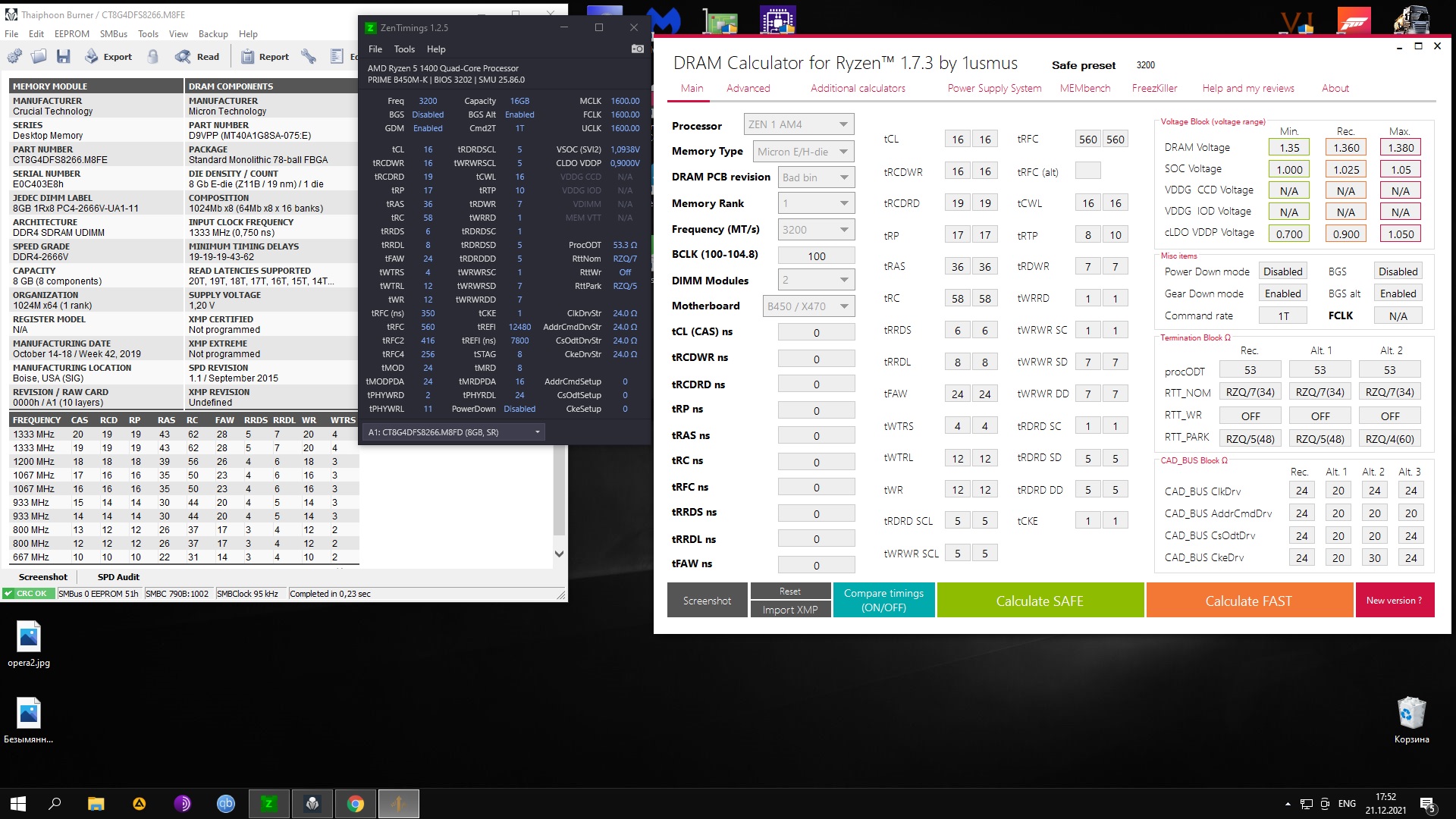

tusyok писал(а):
Прошу прощения за вопрос, докупил памяти 2х8 в добавок к старым плашкам, теперь 4х8.
Производель тот же, тайминги указаны как CL16, НО!
Да, планки разные. В тайфуне же написано: у одних сток 2400мгц CL16, у других 2666мгц CL19
Нет, если работают без ошибок вместе, проблем не будет

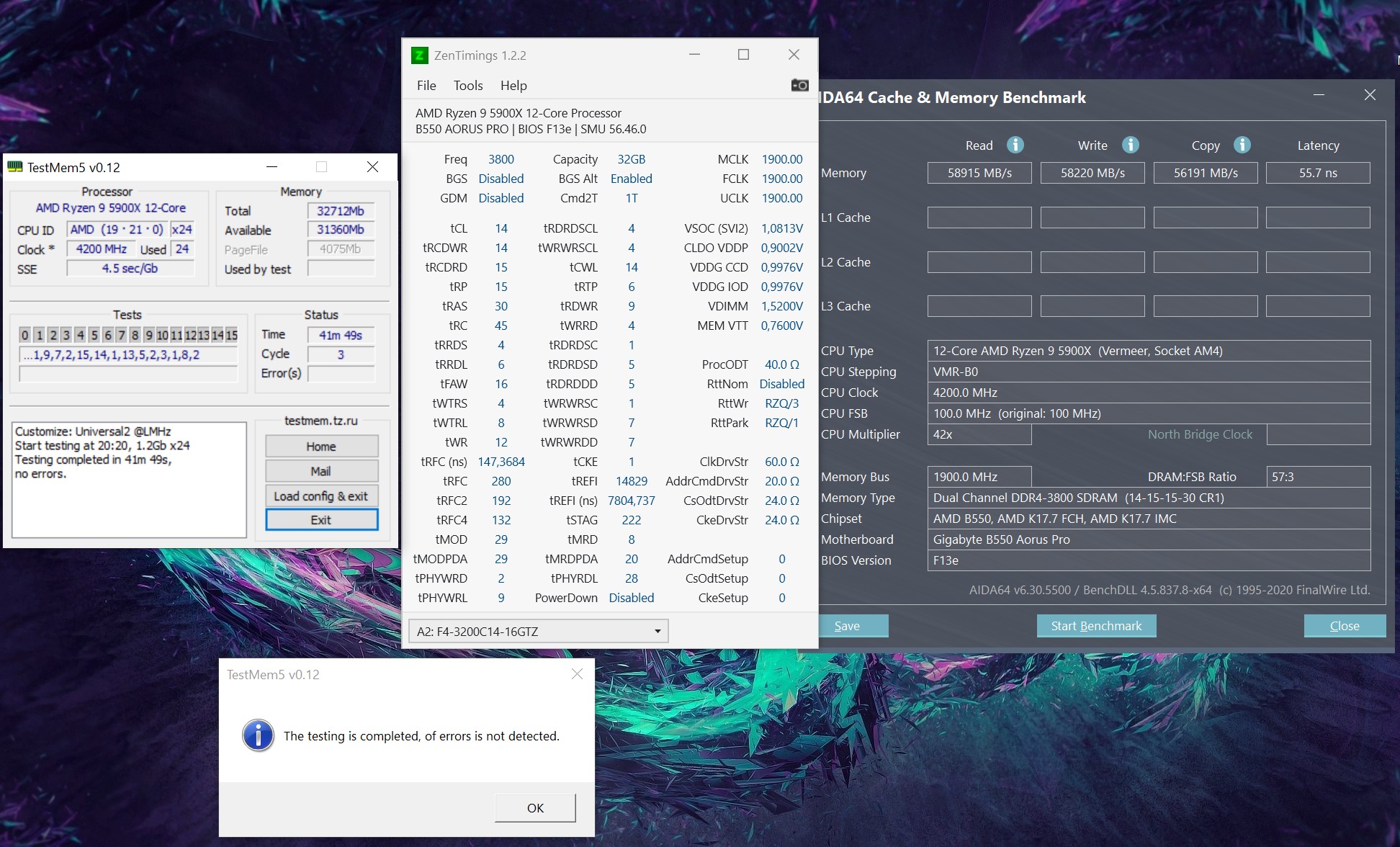

Добавлено спустя 1 час 53 минуты 46 секунд:
The KMS писал(а):
Castlesairus сопротивления начни с 60-20-24-24, Addrcmdsetup 56, все вторичные строго в авто, т.к. настройка для GDM On уже не валидна, если поедет, нарисую вторичные.
Что-то странное тренирует плата. В тот раз не удалось настроить без ошибок GDM=off, вернул на стабильный конфиг.
3.jpg [ 228.74 КБ | Просмотров: 901 ]
Появилось время, решил немного помучать память... И пошла какая-то нездоровая тема. С Addrcmdsetup 56 не стартовало, после 3 неудачных стартов вернулся в биос. Поменял одно из сопротивлений - система ушла в глухой чёрный экран, даже без ребутов. Замкнул clr cmos, вернулся в биос, выставил только сопротивления, а именно ProcODT = 40, а CADы 60 20 24 24, и... система спокойно поехала на следующих настройках.
2.jpg [ 493.18 КБ | Просмотров: 901 ]
Обрадовался, воодушевился, ребутнулся разок, проверил ещё раз,всё круто. Решил "отшлифовать" тайминги и напряжения, и после нескольких перезагрузок с подбором таймингов, GDM=off перестал держаться без ошибок. Даже возврат к тем "удачно подобранным" стал приводить к ошибкам. Пришлось вернуться на стабильный под 1 скрином.
Вопрос, что именно МП натренировала из установленных в Авто настолько удачно, что получилось без проблем отрубить GDM? Или бестолку пытаться угадывать?

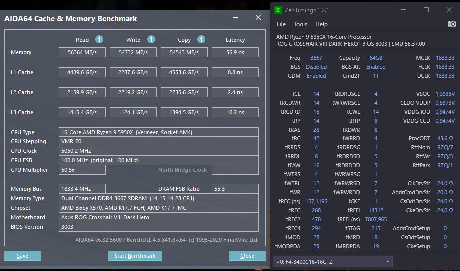

Регистрация: 14.02.2015
Можно ли что то улучшить? Повысить частоту? Или для zen1 достаточно? Ужать тайминги?
Конфа
AMD Ryzen 5 1400
ASUS PRIME B450M-K
CRUCIAL 8GBX2 2666 MHZ 20-19-19, одна плаша D-die другая E-die 1rank
dram voltage 1.355v soc voltage 1.1 (auto)
screen.jpg [ 530.24 КБ | Просмотров: 795 ]
upd. попробовал профиль fast для 3200 mhz микс двух плашек т.к. разные die, выбирал большое значение из двух т.е. между 560 и 512 выбирал 560, не грузит даже биос, вольтаж поднимал до 1.37в, вроде выше 1.355 не хочет даже прошедшую без ошибок систему грузить

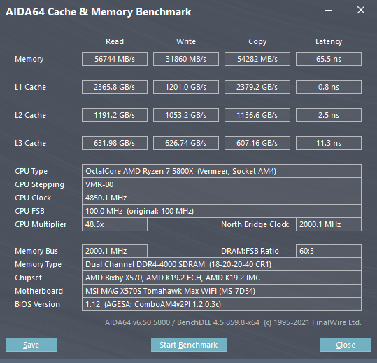

MSI Tomahawk x570s + Ryzen 7 5800x + Crucial Ballistix Red RGB 32GB 3600MHz CL16 (BL2K16G36C16U4RL) 2+4
DRAM Voltage 1.38. Из вторичных tRFC оставил в АВТО, поскольку при попытке его изменения с 700 на 576 или 608 (как калькулятор посчитал) всё тупо зависало и не грузилось совсем.
Слегка разогнал на 4000 с g1 (2000), начинал с 18-22-22-42, дошел до 16-19-16-36 (далее - вариант 1), также подкрутил вторичные слегка (см. скрин под спойлером) и залип сравнивая с предыдущими 18-20-20-40 (далее - вариант 2) - в 1 по сравнению с 2 скорости памяти прямо хороши стали, а вот L3 кэш в варианте 1 внезапно неприятно просел. Куда теперь тыкать и что дальше пробовать? Все данные под спойлером.
ZenTimings, AIDA и др. данные
4000, 16-19-16-36
0-4000-16-19-16-36-alldone.png [ 93.36 КБ | Просмотров: 682 ]
4000, 18-20-20-40
0-4000-18-20-20-40-alldone.png [ 93.45 КБ | Просмотров: 682 ]
ZenTimings - отличаются только первичные тайминги.
ZenTimings_Screenshot.png [ 32.49 КБ | Просмотров: 682 ]
На всякий случай прицепляю дамп про мои модули с наносекундами из Тайфуна - https://dropmefiles.com/DiMXL
ПЫЩЬ!

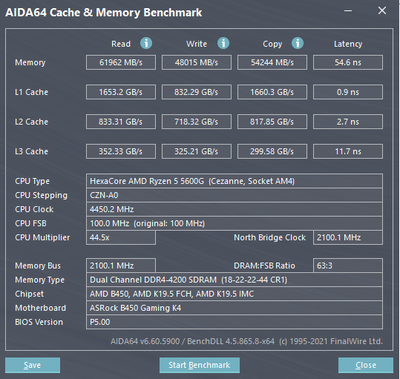

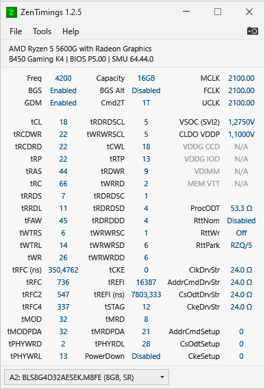

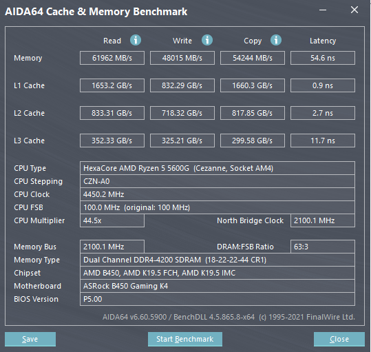

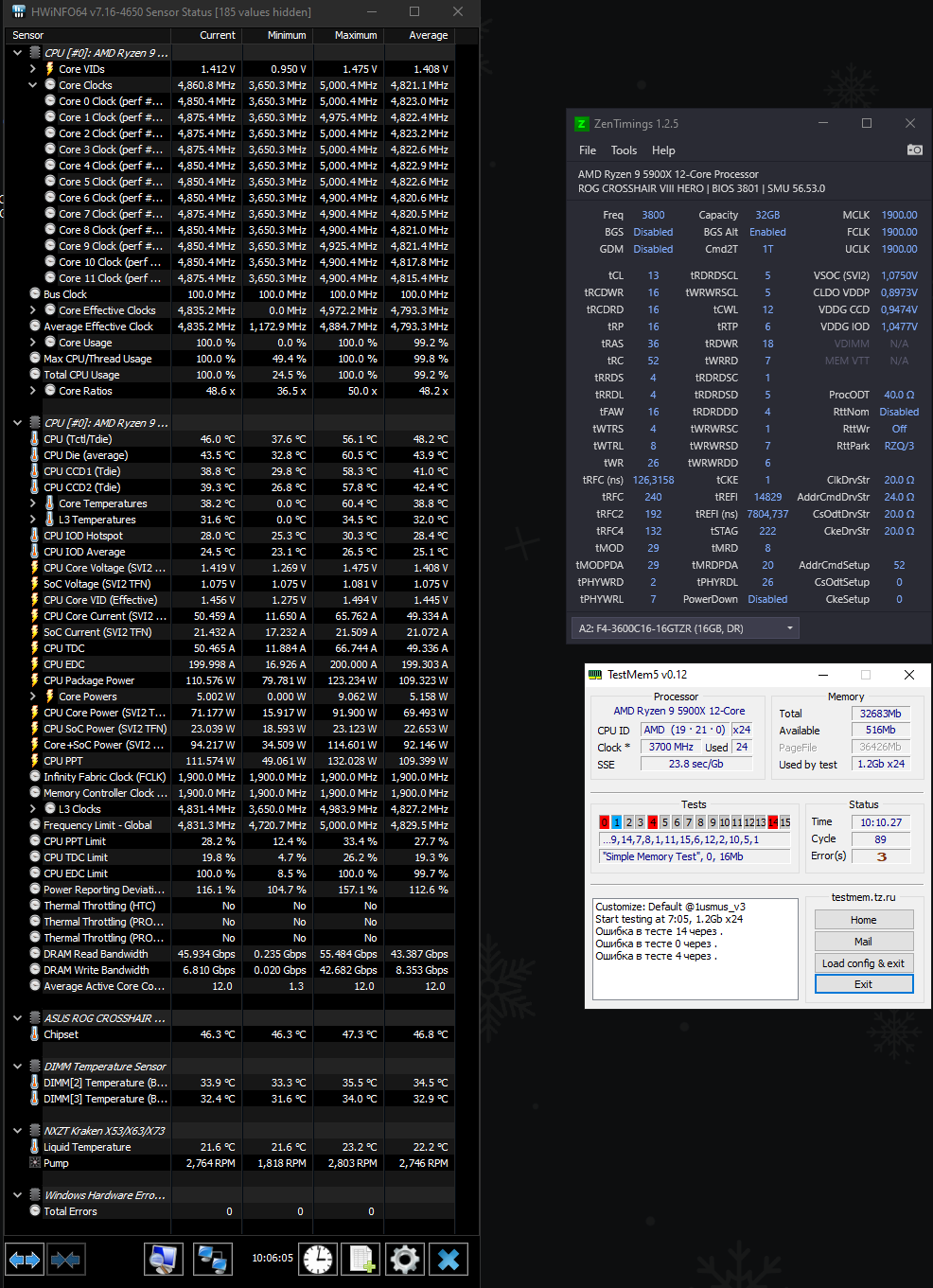

Регистрация: 27.09.2019
Все работает. Стабильность в играх + стрессы без ошибок. Первые 6 таймингов рукой, остальное в режиме авто.
Что поправить изменить? Заранее благодарю.

Куратор темы
Регистрация: 02.05.2020
Фото: 22
дядюшка Мокус напряжения в "авто", сильно завышаются МП, в первую очередь их поправить, после этого вторичные нужно настраивать.

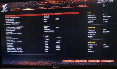

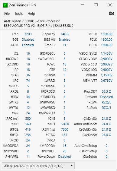

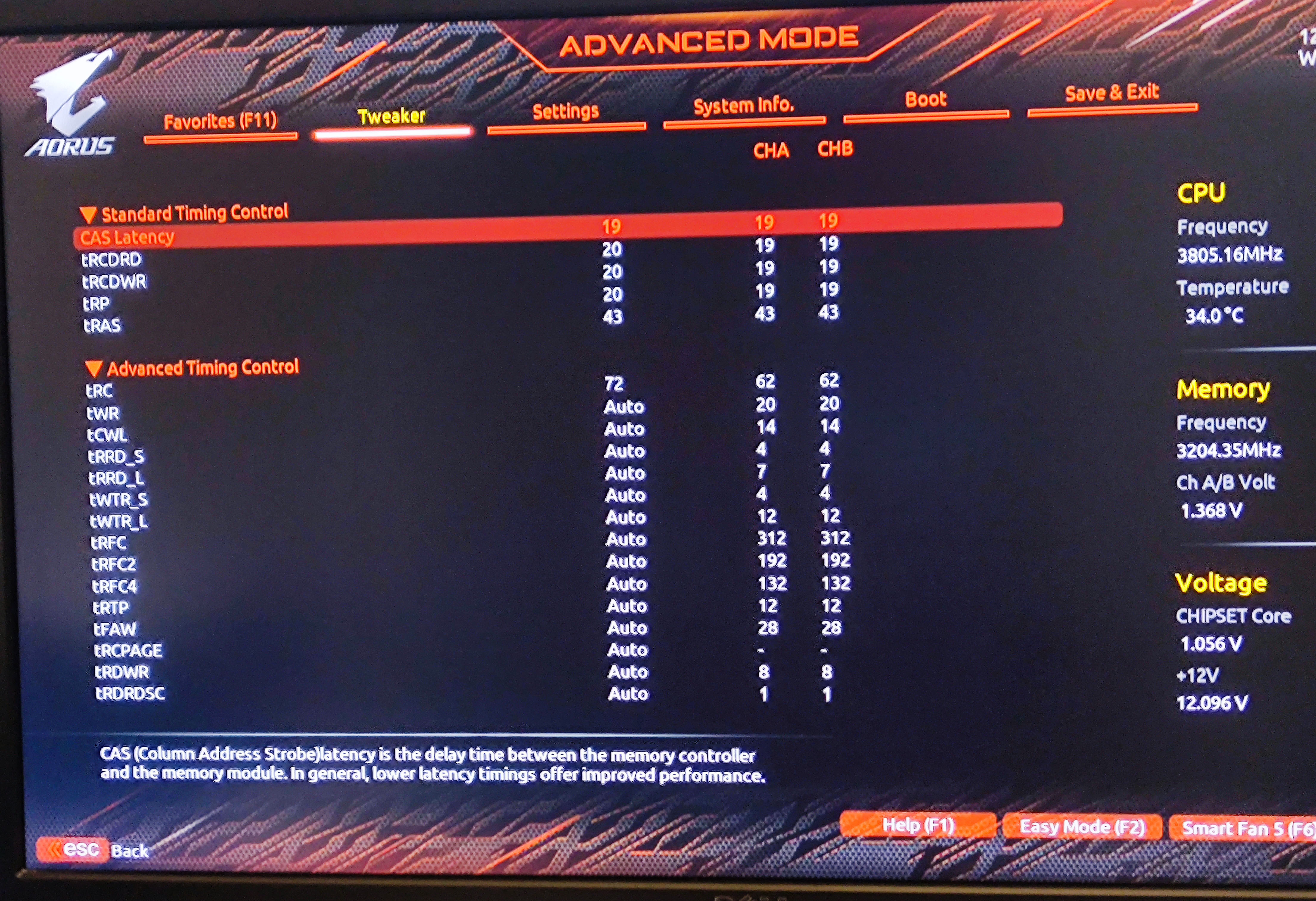

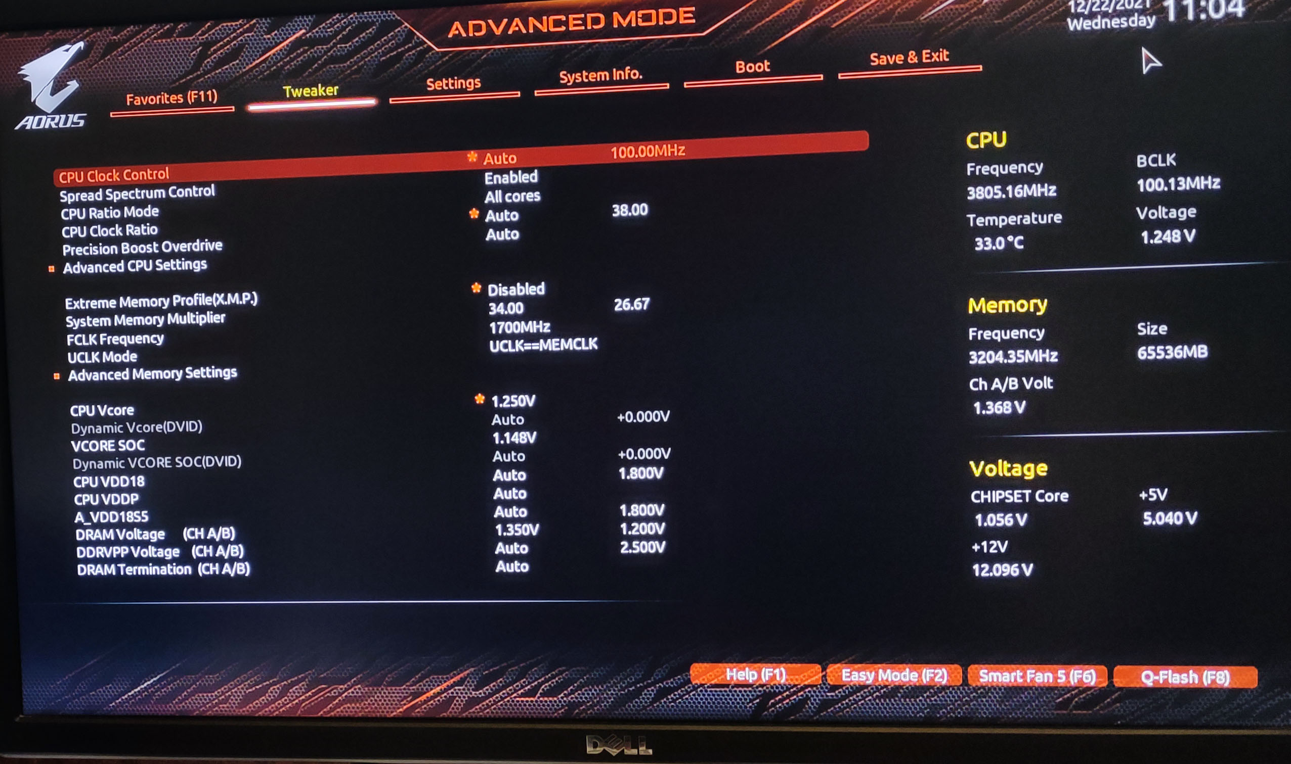

Регистрация: 06.12.2006
Приветствую, прошу помощи в разгоне памяти, имеется память 2х32гб 3200 кит BL32G32C16U4BL, 5800х и мать Gigabyte Aorus B550 Pro V2 биос посл, вообще не получается погнать память, что делаю не так? Vcore 1,25 Vcore soc 1,148 Dram volt 1,35 FCLK фиксировал в половину предп частоты разгона памяти, множитель проца фиксил и авто, нчего не помогает, первичн тайминги прописывал 19 20 20 20 43 72., при сохранении и запуске мать счелкает и неск раз пытается запуститься комп, потом загруж винда и память видна одна планка 2666мг, у людей в нэте видел такую память и гониться до 3733, у меня вообще ничего не выходит, прошу помощи, что делаю не так или причина в железе? спасибо
IMG_20211222_110442.jpg [ 481.31 КБ | Просмотров: 597 ]
IMG_20211222_110807.jpg [ 1.82 МБ | Просмотров: 597 ]
ZenTimings_Screenshot.png [ 32.04 КБ | Просмотров: 581 ]
Регистрация: 30.04.2013

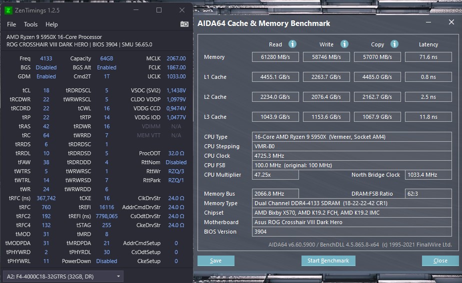

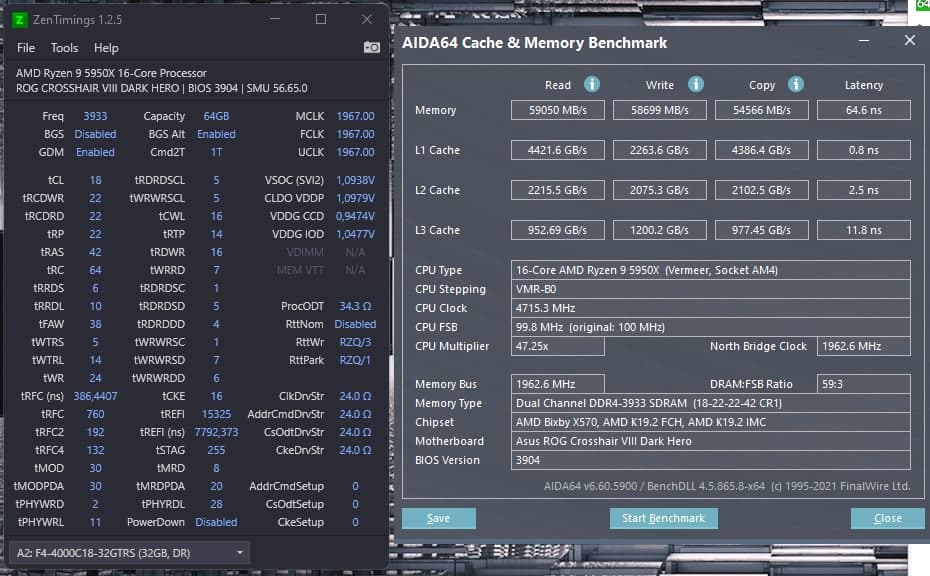

Регистрация: 27.01.2008
Откуда: Украина

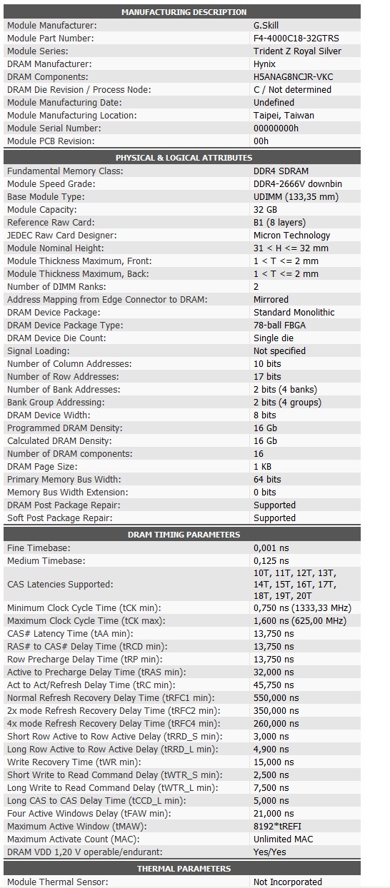

махнул свои 4х16 b-die самсунги (поставил во второй комп) на F4-4000C18-32GTRS (2х32)
в синхроне - естественно whea
выше 4066 - пока не едет едет
есть старт на 4200 при штатных таймингах, но тренинги проходит раз через 5
тайминги чуть пожмакал (вторички)
чипы H5ANAG8NCJR-VKC
это Hynix CJR но на 16nm
комменты в стиле - поменял шило на мыло - не нужны, я прекрасно понимал что делаю ( у меня 3 компа) и нужна была именно 2x32, а в данном случае - выбор так себе - из шлака)
Тайфун
тайфун.jpg [ 239.31 КБ | Просмотров: 723 ]
синхрон
sync.jpg [ 72.9 КБ | Просмотров: 723 ]
асинхрон 4133
4133.jpg [ 147.47 КБ | Просмотров: 702 ]
самсунги
W11.jpg [ 83.49 КБ | Просмотров: 723 ]
самсунги на старом биосе
z.JPG [ 103.75 КБ | Просмотров: 723 ]
я так понимаю - здесь мало у кого такие чипы есть - из серии - на что они вообще способны (теоретические пределы) знаю что могут 4600 на 1,55V (в теории)
