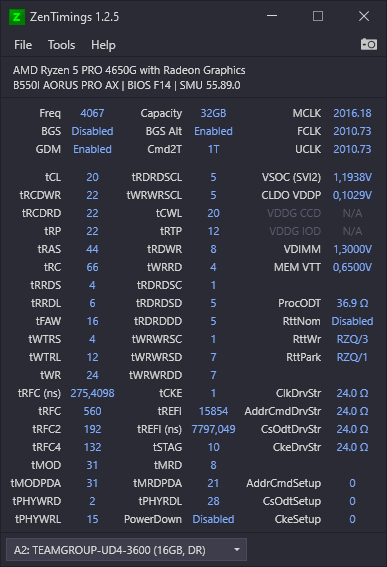

The KMS Приветствую! все хотел спросить, проц. 4650g, может ли быть, что контроллер не тянет дуалранки выше 4066? а то уже все перепробовал)
ZenTimings_Screenshot.png [ 32.41 КБ | Просмотров: 676 ]

Firefly117 привет!
Могу ошибаться, но для CJR и эта частота прям подарок, у меня на хайперах и выше 3600 не ехало, а вот DJR могут гораздо выше.
Castlesairus я тебе сразу написал, что с GDM=Off на дуалах сложно будет а с четными таймингами и вообще бессмысленно, настройка только в Aide даст буст, с настройкой GDM=On ты сильней ужмешь вторичные и будет практически паритет без головной боли.

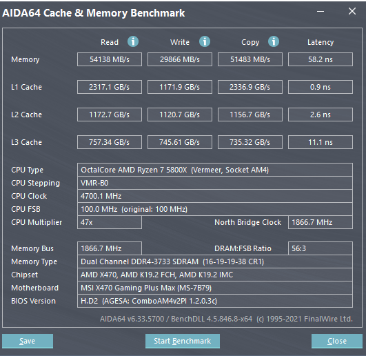

Да 3800mgz проходит без проблем , но в играх такое ощущение что input lag больше чем на 3733mgz
MSI Afterburner показывает в игре на 3800mgz 9-13ms на 3733mgz 6-9ms причем на геймплее ощущается очень, становиться валким все.
да и скорость 3800mgz чтение 54730 запись 30260 копирование 52650 при 1.42v латенсия 63.1 скрин увы не делал , на 3733mgz 1.4v на скрине.
Да показатель не феноменальный! но если сравнить со штатным SXP профилем 3600mgz чтение 48200 где-то, то прибавка есть.
Снимок экрана (15).png [ 163.63 КБ | Просмотров: 576 ]

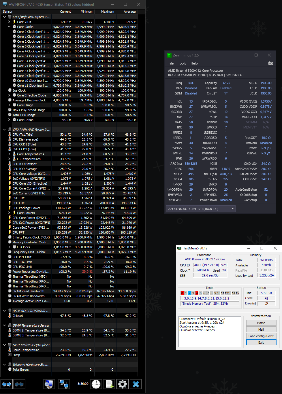

на 60-24-24-24 со старта много ошибок разхных, скрин не делал. 24-30-24-24 ошибка 7 на 15 прогоне, 24-30-30-24 ошибка 7 на 37 прогоне. Прилагаю скрин с другим CAD_BUS, я начинаю сходить с ума...
usmus24-20-20-24.png [ 184.29 КБ | Просмотров: 768 ]
