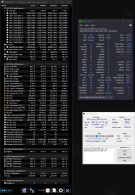

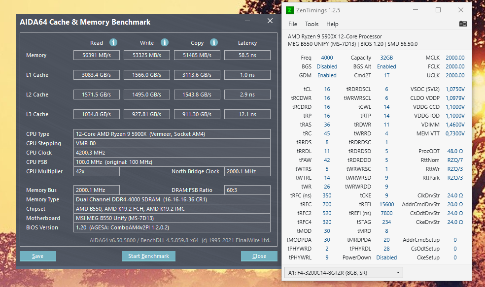

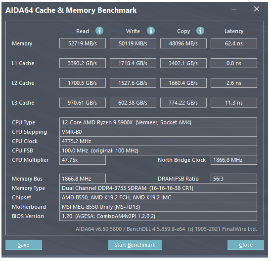

Привет всем!
Конфиг стенда:
AMD 5900x в стоке
MSI MEG B550 Unify
G.Skill TridentZ RGB F4-3200C14-8GTZR х 4
Что удалось добиться на данный момент..
При 3733 16-16-16-38 с 1.36v, работает стабильно, без нареканий, модули не греются.
На 3800 не заводится при любых таймингах о_О, мать выдает ошибку 07.
На 3833 на пробу завелась с 18-18-18-38 с 1.45v
На 4000 16-16-16-36 с 1.45v работает, периодически сыплет WHEA ошибками (немного, раз в минуту, но тут может и в ОС дело, давно ставилась, пообносилась может).
На 4133 18-18-18-38 с 1.45v работает как и при варианте выше, только ещё звук хрипеть в наушниках начинает с какой-то радости (фонит как-будто).
Если идти выше, там уже материнка в ошибку CPU падает и приходится сбрасывать через кнопку CMOS (что вполне логично, и так уж буст огромный..)
Скинул скрин стабильного конфига, прошу помочь советом, что ещё можно из этого чуда выжать.
2021-12-24 16_59_48-ZenTimings 1.2.5.png [ 31.01 КБ | Просмотров: 685 ]
2021-12-24 19_19_41-AIDA64 Extreme.png [ 116.52 КБ | Просмотров: 667 ]
AMD Ryzen 9 5900x/4xG.Skill TridentZ RGB F4-3200C14-8GTZR/MSI MEG B550 Unify/MSI 3080 Gaming Z Trio
Последний раз редактировалось rumpel 24.12.2021 18:20, всего редактировалось 1 раз.
Регистрация: 30.04.2013
07 это не память,а IF
вторичные тайминги видимо в авто,ставь по райзен калькулятору
AM5 R7 7700=6050Mhz air WR
Последний раз редактировалось Remarc 24.12.2021 19:29, всего редактировалось 1 раз.

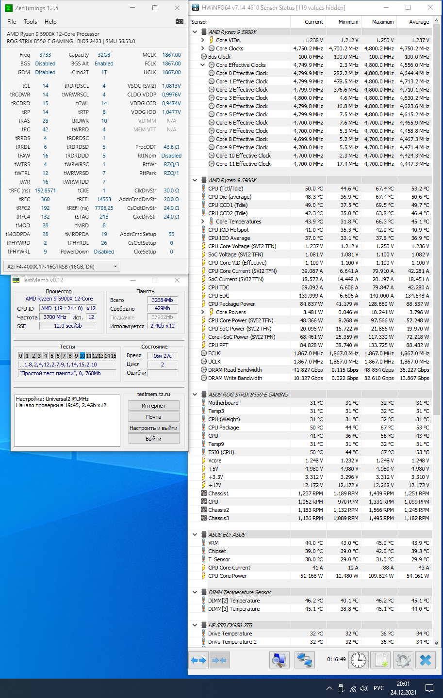

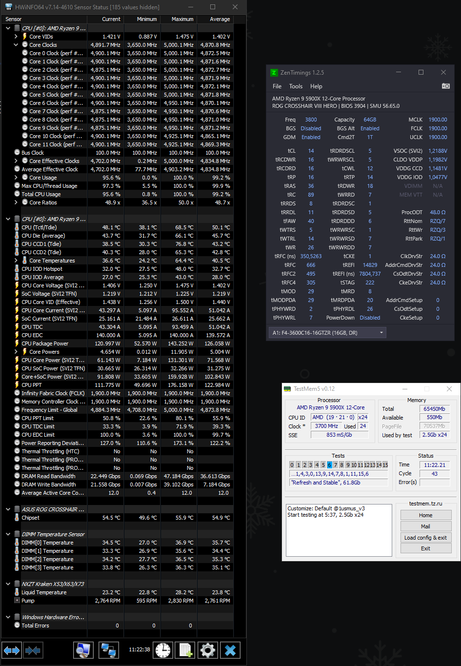

Регистрация: 09.11.2019
Откуда: Карелия|СПб
The KMS писал(а):
Этого значения достаточно для ZEN3, выше не нужно, меньше можно, после чего можно немного VSOC вниз, это уже тонкая настройка, при нахождении min VSOC, смотри чтобы показатели в AIDE не падали.
Понял. Некогда тестировать было, делаю перетесты. Буду делать строго на SMT=Off, в играх быстрее, а 24 потока сейчас мне не очень нужны. Как я понял, при GDM=Disabled и SMT=Enabled, ОЗУ теряет в стабильности, замечал такое? Сейчас расставил все тайминги, кроме первичных около "по-лайту", тестирую. :roll:
Хочу потестить АБСОЛЮТОМ или ЭКСТРИМОМ на 5-7 циклов ещё.
2021-12-24_200144.jpg [ 1.26 МБ | Просмотров: 625 ]
P.S. AddrCmdSetup - какие значения можно ставить вообще и от чего зависит? Не нашёл инфы по нему. У меня 55 только стабильно походу, 57 и 56 даже в серже сыпет, 54 тоже, но не так быстро, ниже не пробовал.

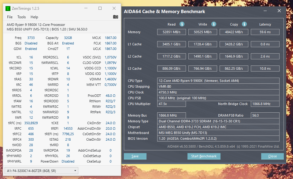

Регистрация: 24.12.2021
Выставил согласно калькулятору, не особо что поменялось..L3 просел только
2021-12-24 21_43_09-Параметры.png [ 300.77 КБ | Просмотров: 607 ]
В моём конфиге ноги проблемы растут от проца..сейчас залочил его на 4200 по всем ядрам, выставил как ниже на скрине..whea гадит безбожно, конечно, но работает в целом стабильно. Если снять лок, он начинает в дикий буст по tdp уходить и спустя время после нагрузки вообще вылетает ошибка кулера о_О Хотя он выше 80 не поднимается в глухом корпусе..
2021-12-24 23_07_46-Window.png [ 296.37 КБ | Просмотров: 585 ]
Так-то бог с ним, можно лок и до 4.7 поднять на постоянку, даже спать не мешает рядом с ним..или снять, пусть своей жизнью живёт..видимо северный мост в ужасе от температуры проца, начинает чудить, это уже потом решу.
Вопрос в том, получится ли память откалибровать, чтобы whea ошибки убрать или свести к минимуму..при этом выше 40 температура ОЗУ не поднимается на родных радиаторах, получается потенциал есть..

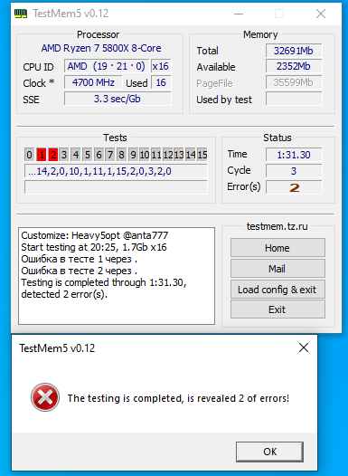

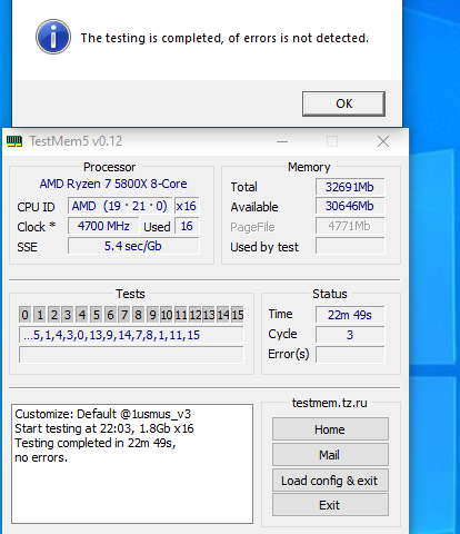

Регистрация: 22.12.2021
The KMS писал(а):
Shebytnoi для начала нужно тест пройти, конфиги от 1usmus и Анты в шапке, на твой выбор, скрины в тему и под спойлер.
Тест от anta777 не проходит ,2 ошибки дает . Первую ошибку минут через 55 , вторую через 1.10.
От 1usmus V3 проходит, но там временной интервал короткий , может из за этого проходит.
Есть какие то варианты решения сия проблемы?
Снимок экрана (22).png [ 31.12 КБ | Просмотров: 575 ]
Снимок экрана (21).png [ 44.88 КБ | Просмотров: 575 ]

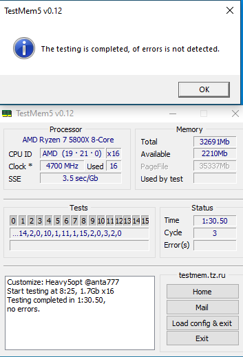

The KMS писал(а):
Shebytnoi конфиг от Анты, Экстрим используй, попробуй карлсон поставить по образцу в альбоме на обдув на время теста.
Тест пройден, поставил вертушку на планки, температуры не подымалась больше 36.7 весь тест.
Без вертушки температура была 47 к концу, при 44 градусах на 55 минуте была первая ошибка.
спасибо что подсказали про вертушку, хотя меня температурный режим у самого вызывал беспокойство, и подумывал ставить вертушку но было поздно,
а по утро прочел сообщение и сразу пристроил .
Снимок экрана (24).png [ 24.51 КБ | Просмотров: 516 ]

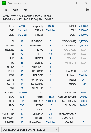

soc voltage (auto). 1.2 ставил, но в нагрузке и без vsoc поднимается и скачет всегда выше 1.2 (zenT мониторинг). Какое напряжение vsoc максимально допустимое для 5000?
zenT2.png [ 30.54 КБ | Просмотров: 512 ]
B450 Asrock Gaming k4, ryzen 5 5600g , 16Gb RAM 4200MHz cl18

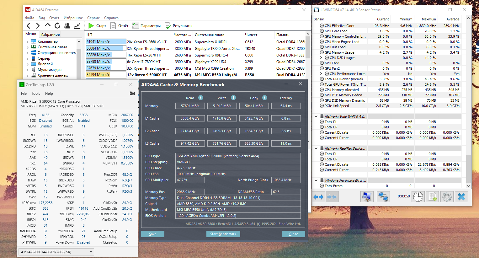

Спустя время удалось завести вот так:
4133.png [ 642.51 КБ | Просмотров: 856 ]
Все тесты проходит стабильно, в целом чувствует себя система прекрасно. WHEA валиться перестали
Можно ли это ещё как-то откалибровать?
Регистрация: 17.12.2021
Вложение 4133.png больше недоступно
Так у вас же рассинхрон IF и памяти в ZenTimings. Если у вас 1:1 берет IF и нет Whea то у вас очень удачный камень. Стоит побаловатся и выжать максимум из системы, запасайтесь терпением на 1-2 месяца вперед)
