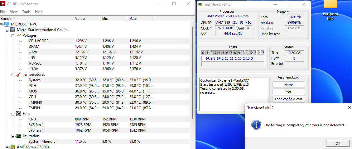

Shebytnoi конфиг от Анты, Экстрим используй, попробуй карлсон поставить по образцу в альбоме на обдув на время теста.

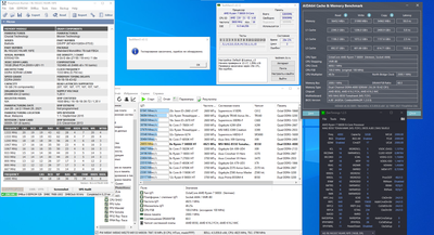

Уважаемый The KMS, extreme@anta777 прошел.
Снимок экрана (6).png [ 137.91 КБ | Просмотров: 1015 ]
Куратор темы
Регистрация: 02.05.2020
Фото: 22
дядюшка Мокус напряжение максимальное зачем тебе? Смотри в шапке результат от vol2008 ориентируйся на его цифры.
Если конфиг текущий проходит тесты, снижать нужно VSOC, для частоты 4200 можно попробовать снизить VSOC опытным путем, запускаешь тест Аиды на текущем напряжении, смотришь значения, идешь в биос снижаешь на 0.025v VSOC, опять делаешь пару прогонов аиды смотришь не упали ли показатели, ну и вплоть до 1.2v пробуй снижать, после чего настройка таймингов идет. Могу немного ошибаться, системы со встройкой не настраивал, может vol2008 чего подскажет :-)
rumpel ставь режим 1:1, нет никакого профита от текущей настройки, при твоем VDIMM CL14 можно настраивать, CL18 то зачем. Оптимально CL16 на 3800 при 1.45v примерно будет.
Shebytnoi поздравляю, камрады неделями память настраивают, а у тебя за пару дней все получилось. Работай с текущей настройкой, можно немного ужать вторичные, хотя разницу увидишь только в Аиде. Если пару недель все стабильно будет, скинь ZT нарисую вторичные более агрессивные.

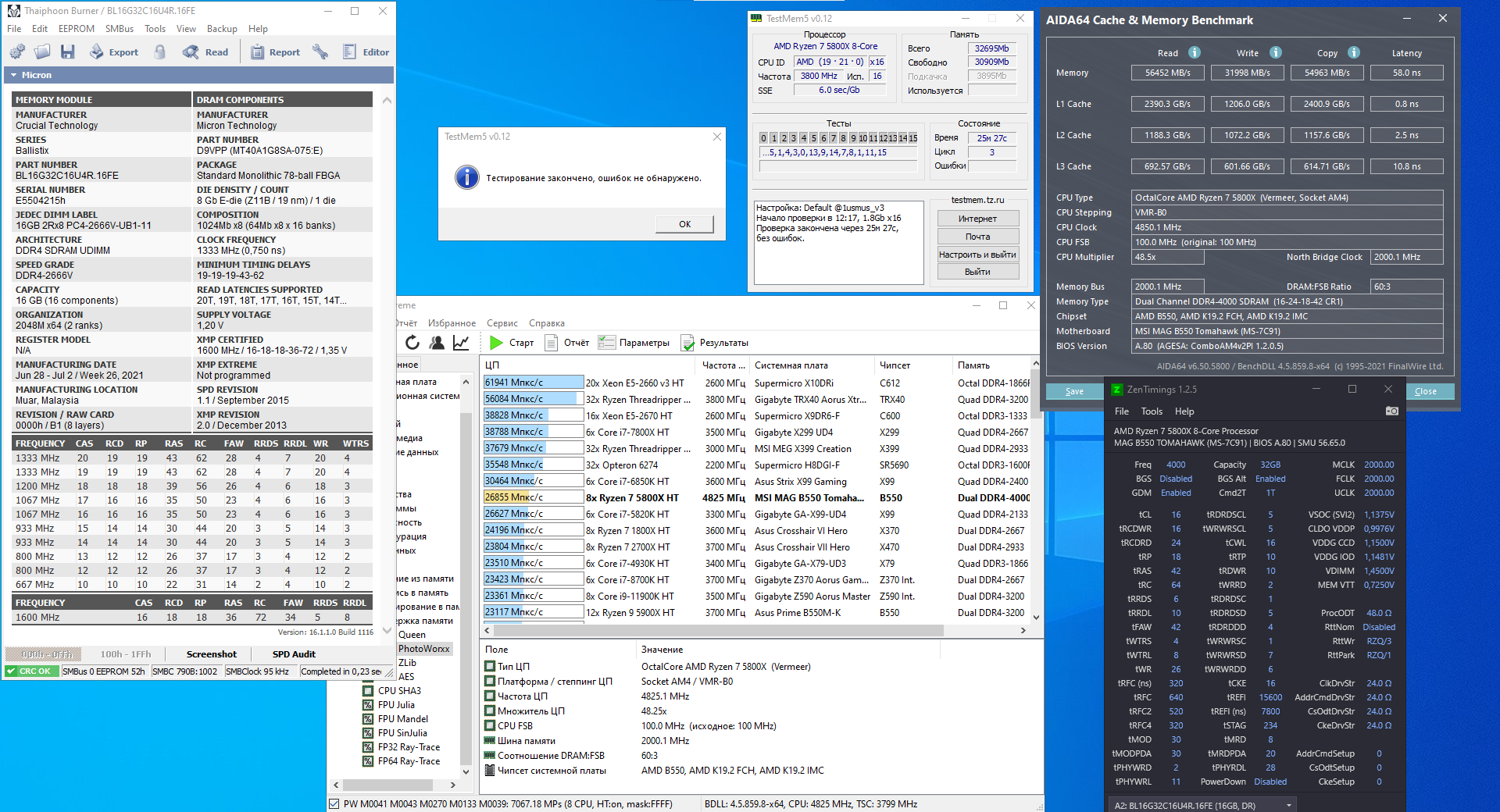

Регистрация: 25.11.2018
CPU: AMD Ryzen 7 5800X;
MB: MSI MAG B550 Tomahawk;

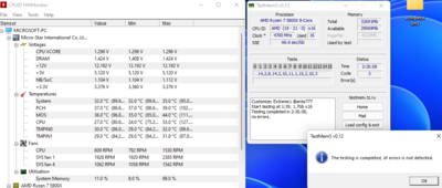

DDR4: 2x16Gb Crucial Ballistix (BL16G32C16U4R.16FE);
VSoC 1.15v;
CLDO VDDP 1v;
VDIMM 1.45v;
4000cl16
4000cl16.png [ 501.59 КБ | Просмотров: 956 ]
The KMS, если можно, то в шапку закинь :)
Регистрация: 29.09.2017
Откуда: дровишки?
Фото: 29

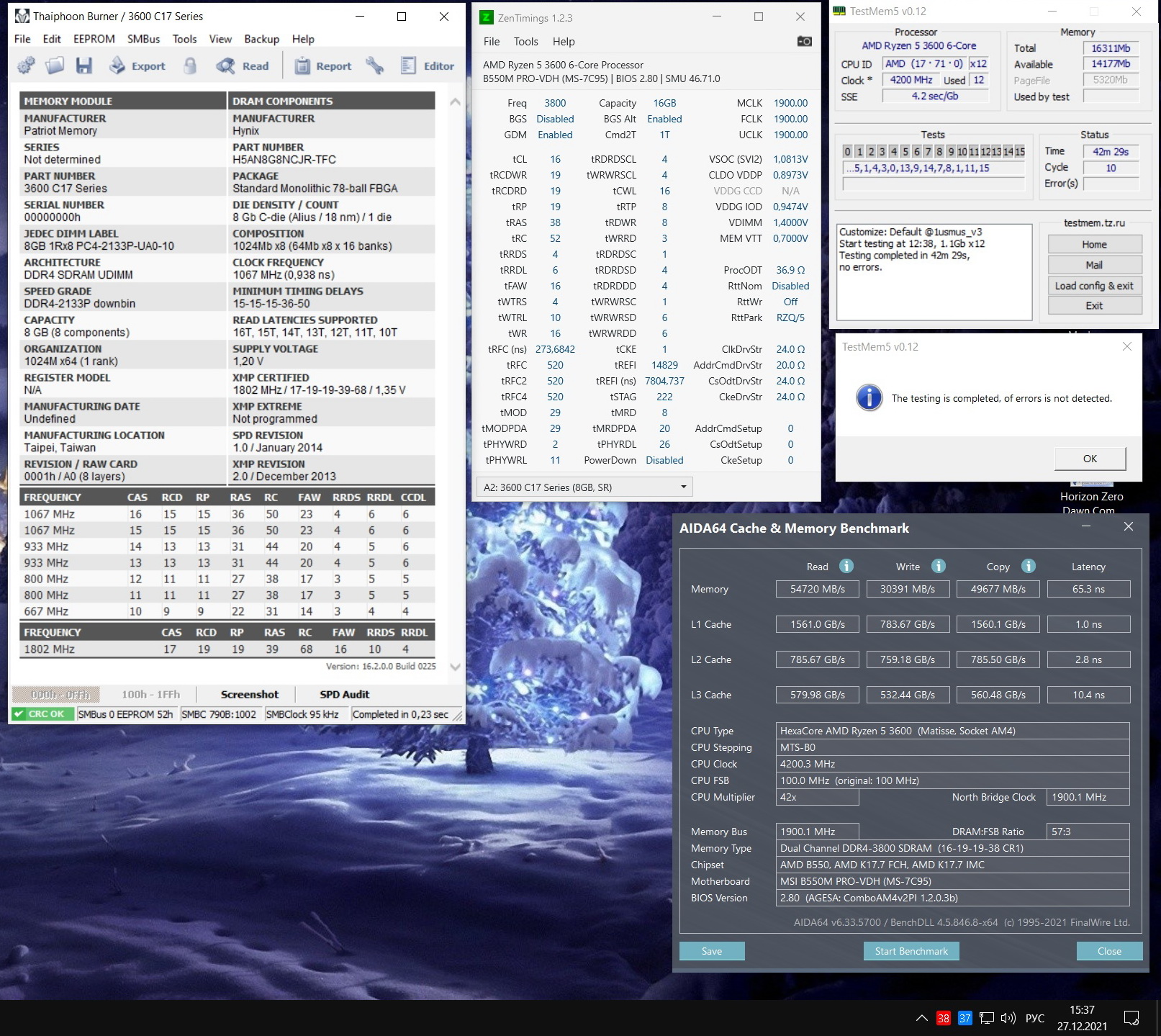

дядюшка Мокус писал(а):
Будте добры подскажите что и как. Тесты и игры играются.
Вылет при каких обстоятельствах был? И откуда вы взяли VDDG CCD/IOD - их там не должно быть.
На мои настройки в рекордах не смотрите - это не для 24/7.
TM5 проходит (не меньше 10-ти циклов 1usmus v3)?
По поводу Vsoc не парьтесь, выставьте 1.3 для начала (больше 1.35V не стоит)
Еще можно:
- понизить ProcODT и СlkDrv strength (до 43 и 40).
- 2T вместо GDM.
- зафиксить встройку на Vsoc, и частоту на 2000.
- В биосе включить автомат. выделение памяти под GPU.
send50
Тротлинг шины у тебя дружище неслабый, можно проверить, сравнив свои рез-ты в GB5 мульти этого конфига и 3800 СL15, к примеру.
The KMS
Глянул на рез-ты микронов-E в таблице, - у них всегда так печально было с Read/Write BW и Latency?
PJVol @OCN, Anandtech
vol2008 писал(а):
send50
Результаты +- идентичны у 3800cl16 11652, у 4000cl16 11662
Из-за этого низкая скорость псп, есть варианты как фиксить?
А 3800cl15 мне не дает включенный GDM, который даже на 3600 не выключается :/

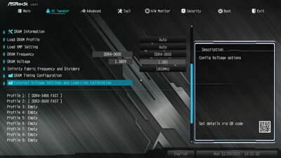

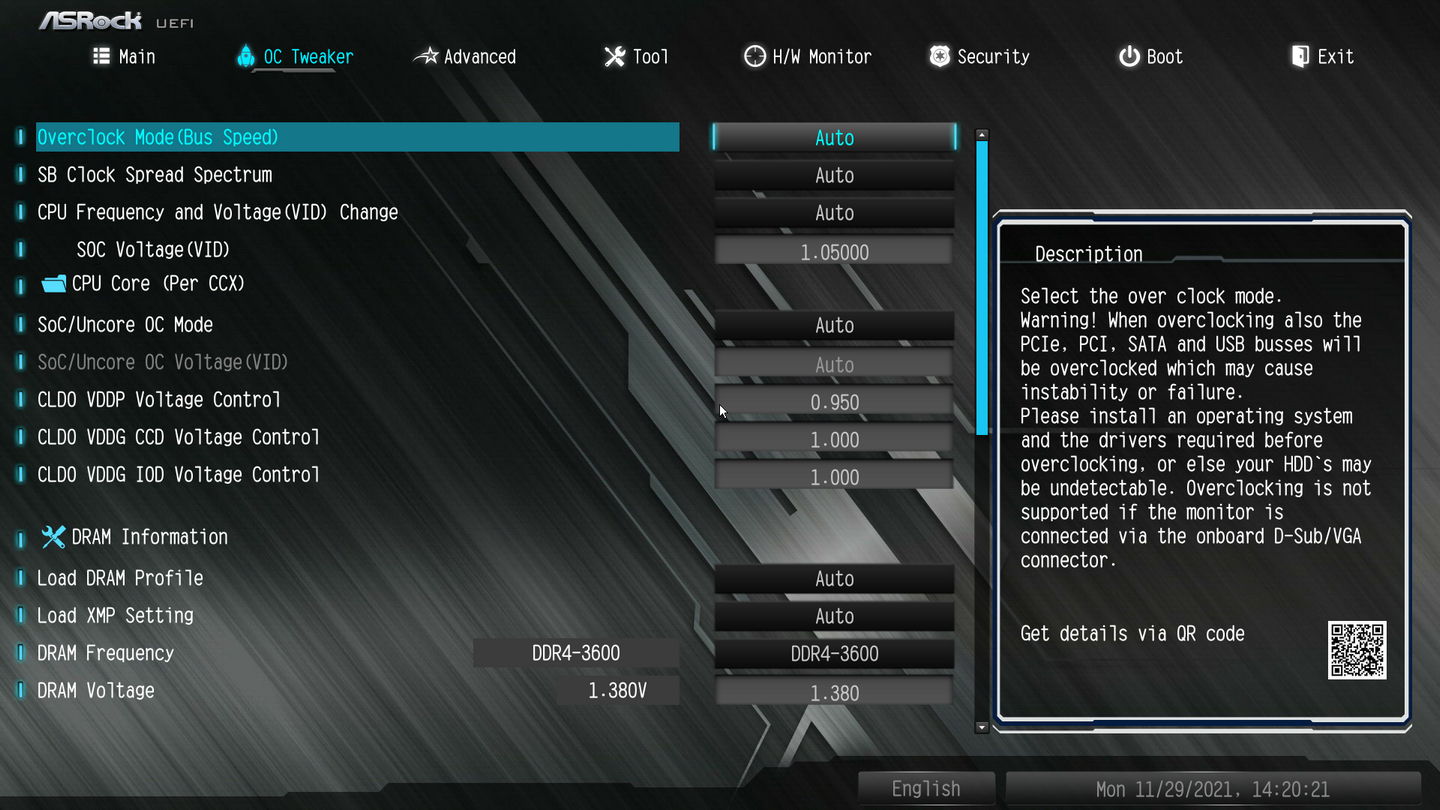

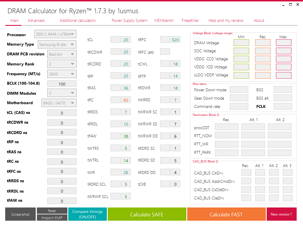

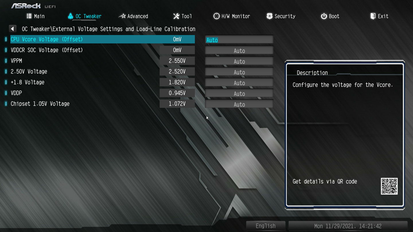

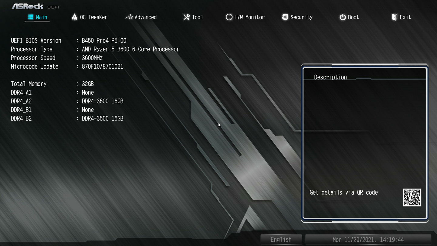

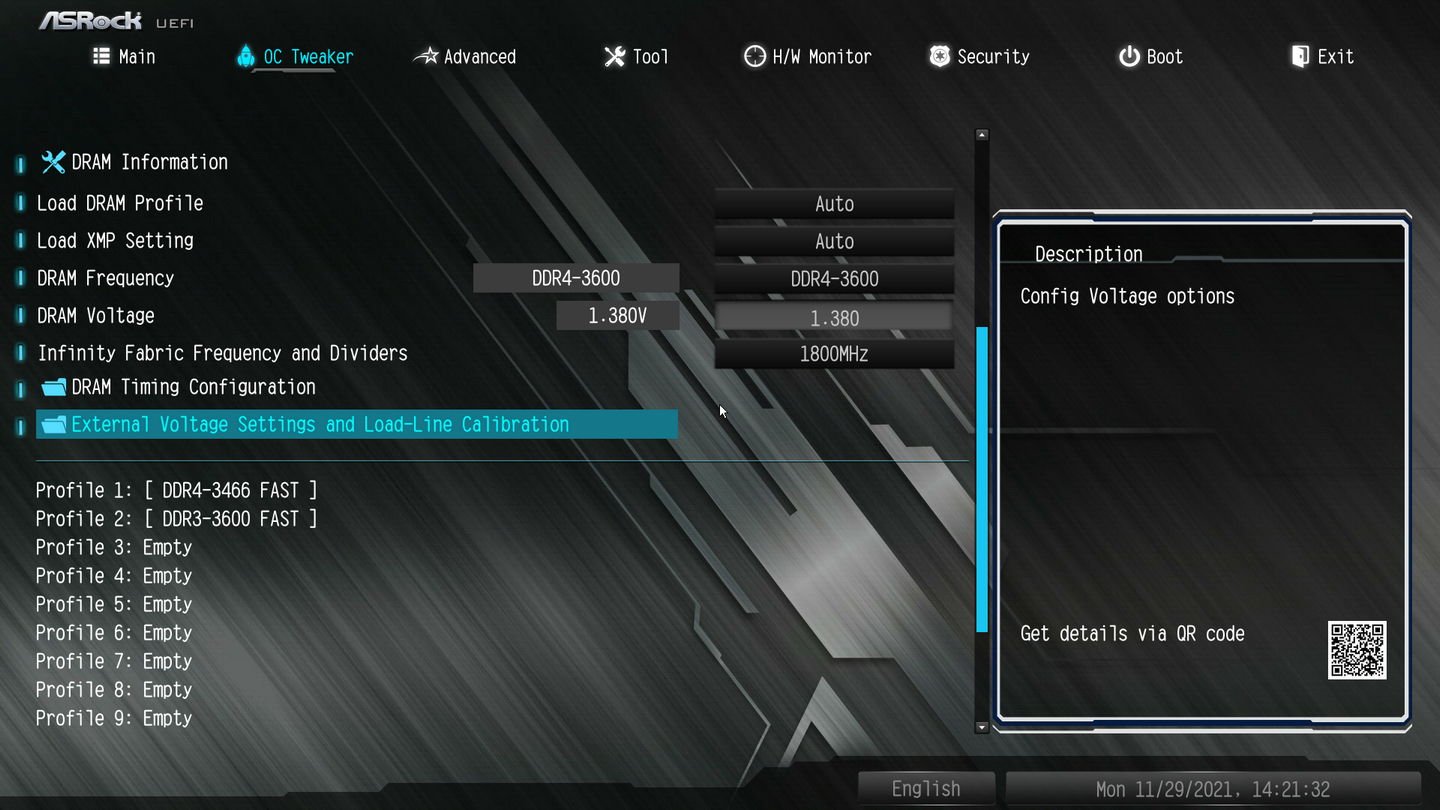

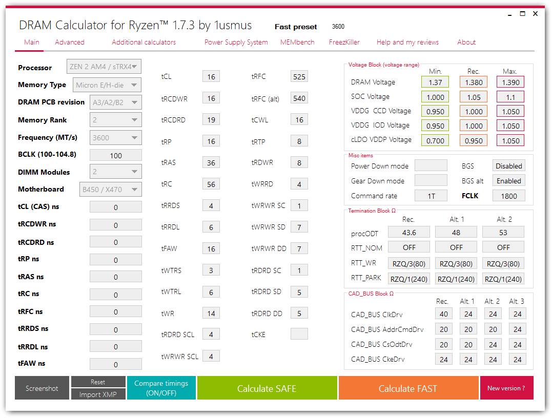

Доброго дня, форум.
Предыстория.
Есть два рабочих компа с одинаковыми материнскими платами ASRock B450 Pro4 + память Crucial Ballistix на Micron e-die.
Инструкции по разгону прочитал, все делаю аккуратно и вдумчиво, т.к. компы для каждодневной работы, нужна максимальная стабильность памяти и чтобы без глюков.
TestMem5 проходит без ошибок. Однако, редко во время теста может моргать (становится черным) экран и всё зависает. Приходится перегружать и уменьшать частоту памяти.
Ryzen DRAM Calculator выдает рекомендуемые параметры в блоке Voltage Block, однако на своей материнской плате не могу найти некоторые из эти параметров. Я выставил в биосе только один параметр DRAM Voltage, остальные не понимаю где найти.
Прошу совета
1) какие параметры вольтажа в биосе материнской платы ASRock B450 Pro4, соответствуют параметрам в программе Ryzen DRAM Calculator?
2) может быть эта плата вообще не может нормально разогнать память, и лучше даже не пытаться?
Спасибо за ответ.
Скриншоты и конфиг компов под спойлером.

Регистрация: 30.08.2015
Фото: 42
эта мать 100% может работать с памятью(на самсунге) 3733 Мгц с напряжением на память 1.4 V

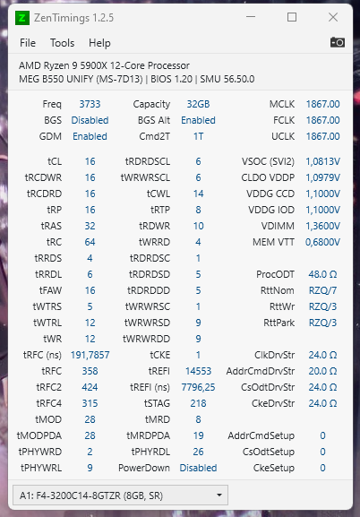

Та не едет оно на 3800 ни в какую, ни с какими параметрами..Ниже без проблем, выше только с WHEA на борту..
Если ставлю 3833, то заводится, но опять whea сыпать начинает.
IF 2000 предел видимо, что можно без рассинхрона ставить, модули прекрасно себя чувствуют, не греются, whea только подсыпает. На 16-16-16-32 аналогично работает, как ниже на скрине. Хз, получится ли вообще её работу скорректировать:
2021-12-27 11_23_52-Параметры.png [ 331.29 КБ | Просмотров: 753 ]
Либо донастроить на 3733 эти модули, ужав тайминги до 14, если получится и забыть:
2021-12-27 11_09_07-Параметры.png [ 70.04 КБ | Просмотров: 753 ]
Но бульбулятор некорректные значения выдаёт в моём случае, и если я ставлю то, что он предлагает, то система напрочь не заводится..а своих знаний и опты не хватает для калибровки :-)

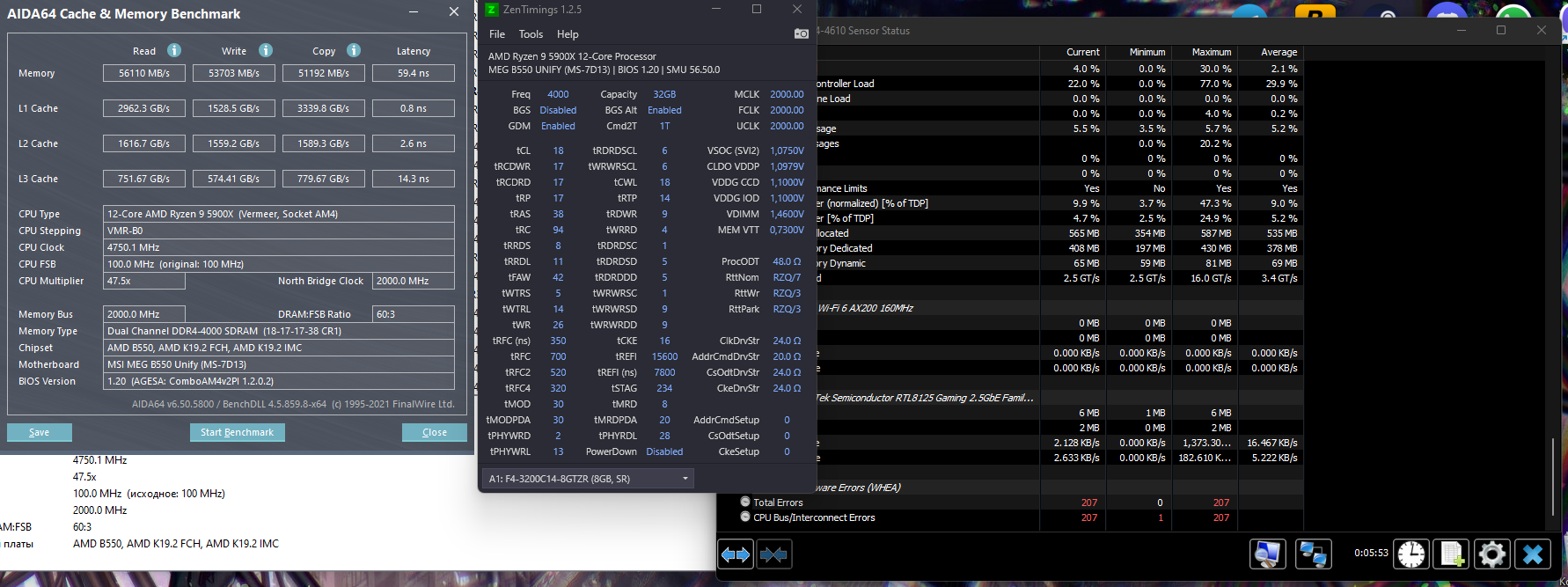

Народ если ли смысл пробовать что-то еще выжать из модулей Micron ? Если да у кого какие успехи ?
5900x
memory.png [ 113.64 КБ | Просмотров: 741 ]
И еще странность на этих модулях на 3900X была выше скорость
3900x
cachemem17x5.png [ 92.47 КБ | Просмотров: 741 ]
