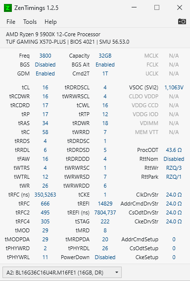

3800
zentiming_27.png [ 30.2 КБ | Просмотров: 773 ]

Можно меньше. Втоичные в авто, пробуй что из этого выйдет, я камраду пытался помочь с такой проблемой, все тщетно, ну он решил проблему, после включения ИБП, через секунд 5 делал запуск ПК, вроде как проблема ушла с его слов, хотя память изначально настроена идеально была.
Ripper_ua у тебя память на Micron Rev.B а ZT показывает дуалы Micron Rev.E. физически чипы на модулях с обеих сторон распаяны?

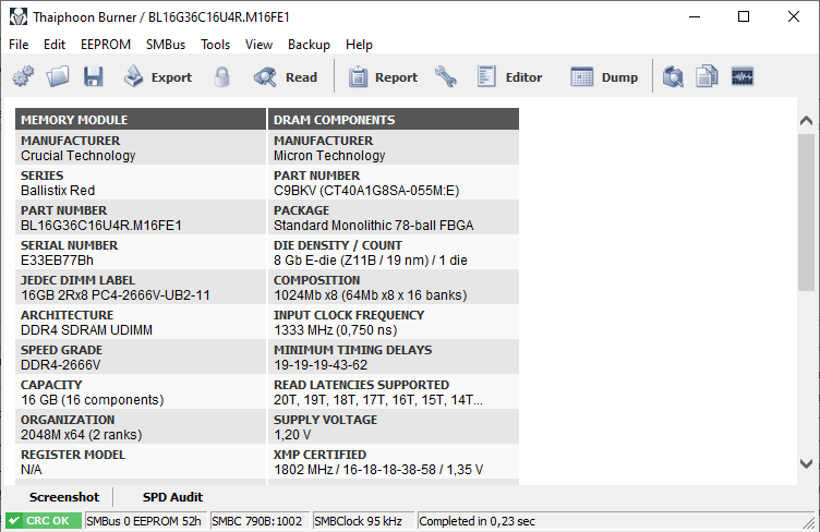

По-мойму да... дуал ранк 2х16 ГБ ... вроде синглов не было по 16 Гб на планку....

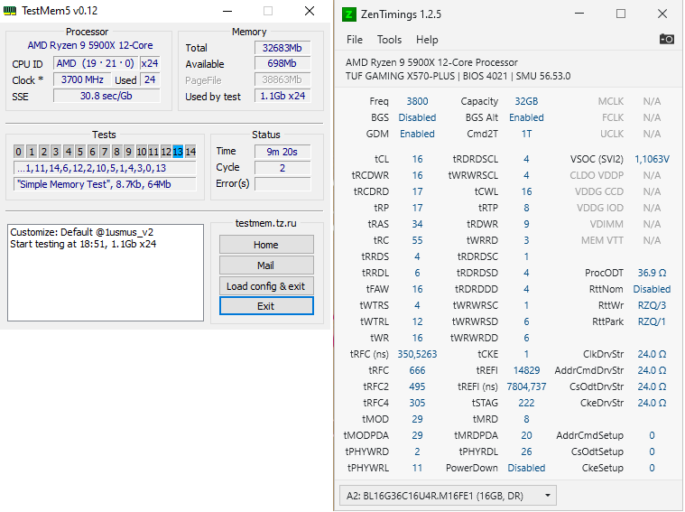

тайфун
typhone.png [ 42.17 КБ | Просмотров: 739 ]

Nurk33RUS попробуй так, плюс сопротивления и напряжения из прошлого скрина. tFAW 16 всегда.
Были и есть микроны синглы с 16гб чипами, иначе tRCDRD=17 никак бы не поехало.
На плашке есть маркировка M16FE1 -> 16 чипов / 8 с каждой стороны (dual rank), rev.E; M8FB1 -> 8 чипов (single rank), rev.B; загляни, можно и вытащить её и посмотреть точно))
✪ R9 5950x ✪ Asus Crosshair VII ✪ G.Skill Trident Z Neo [F4-3600C14D-16GTZNA] x2 ✪ RX 6900XT Formula ✪ Super Flower SF-750F14MP

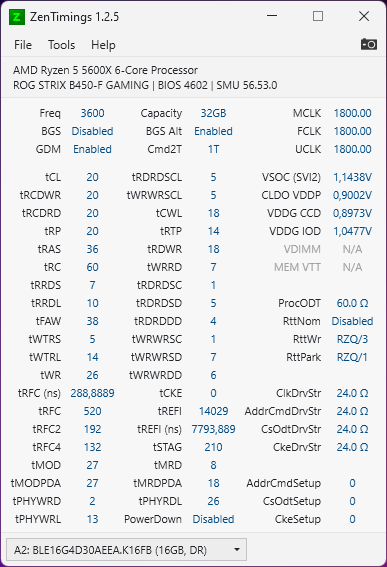

еще раз попробую что с этими балистиками можно сделать
ZenTimings_Screenshot.png [ 34.98 КБ | Просмотров: 705 ]
Снял посмотрел с двух сторон ... пришлось лесть 52 не взлитело повесило мать наглухо только ClearCMOS вывел ее с ступора сейчас тестил 55 вроде ок сейчас пробовать буду 54. На 54 уже есть ощибки ... поднятие напруги на 3 степа до 1,425В не чего не дала продолжает сыпать ощибки.
