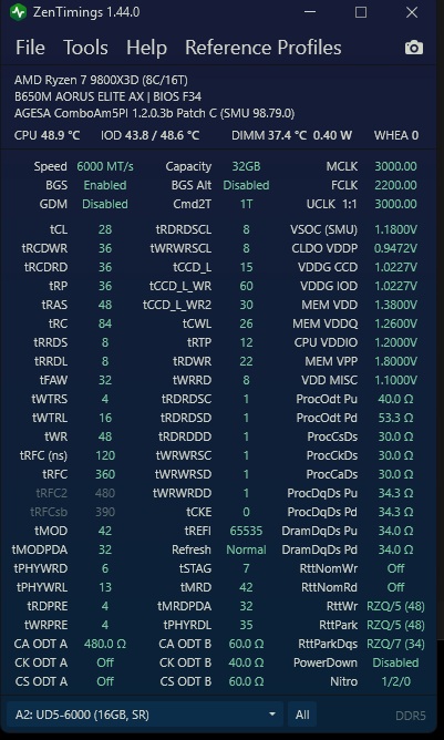

я того же мнения , у меня все стабильно , если помнишь уже месяц как назад мы все это настраивали , за все это время не поймал ничего , ни перезагрузок ни зависона , даже ни одна прога не сглючила , да шина по частоте в 2 раза больше там это говорят 1-2% разницы, если слезть на 4.0 PCIХ но не буду, кранчер тоже не находит ничего
Комментарий к файлу: кому надо это вот так вот
1.jpg [ 112.37 КБ | Просмотров: 248 ]
