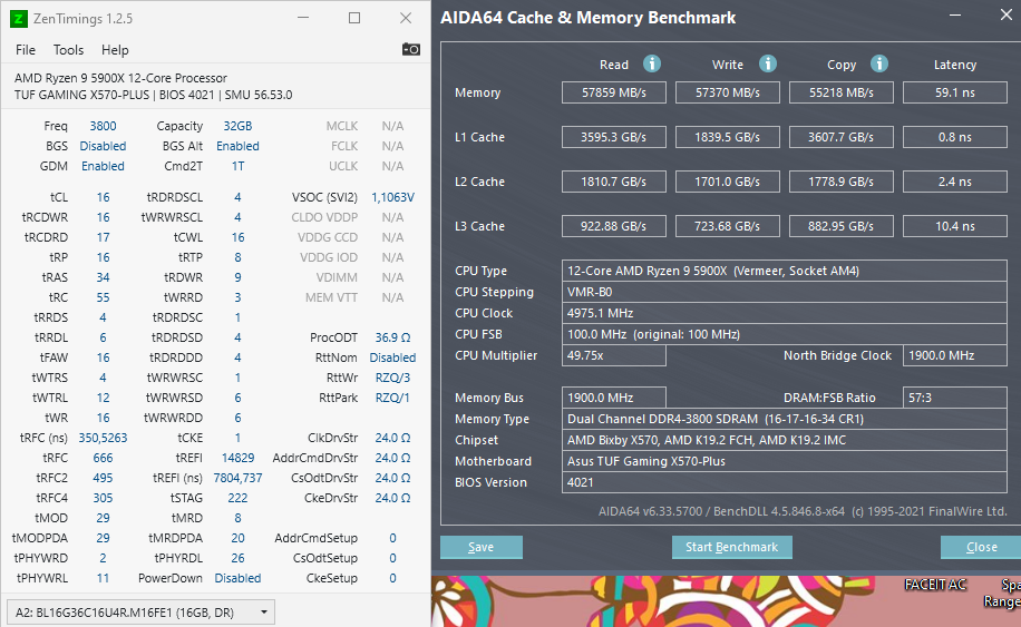

The KMS писал(а):
tRP 16, конфиг сохрани в биос, может не поехать. попробуй все прям из трея выгрузить перед прогоном аиды
16161716-zen.png [ 197.41 КБ | Просмотров: 577 ]
Цифры плавают ибо частота постоянно разная то 5050 то 4975

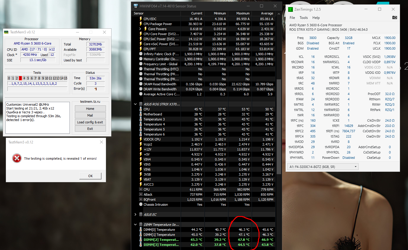

Всем добрый вечер!
Ребят помогите, плиз, тут ошибка из-за перегрева или все-таки есть кривые тайминги?
ВDie3800
Screenshot_1.png [ 410.16 КБ | Просмотров: 532 ]

1eekay tRDWR=9 ProcODT=36, поставить обдув на время теста, тайминги "никакие", но ошибок с ними быть не должно, экстримом от Анты протестировать лучше.
