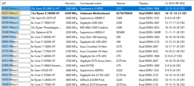

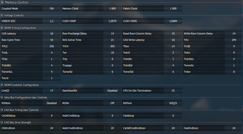

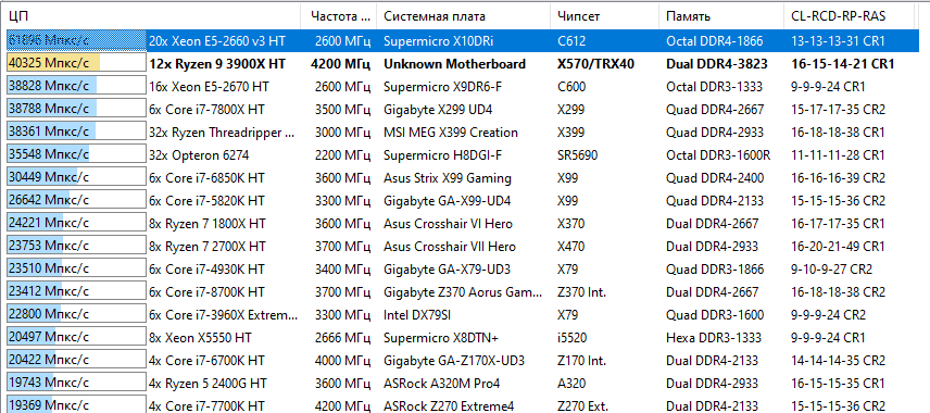

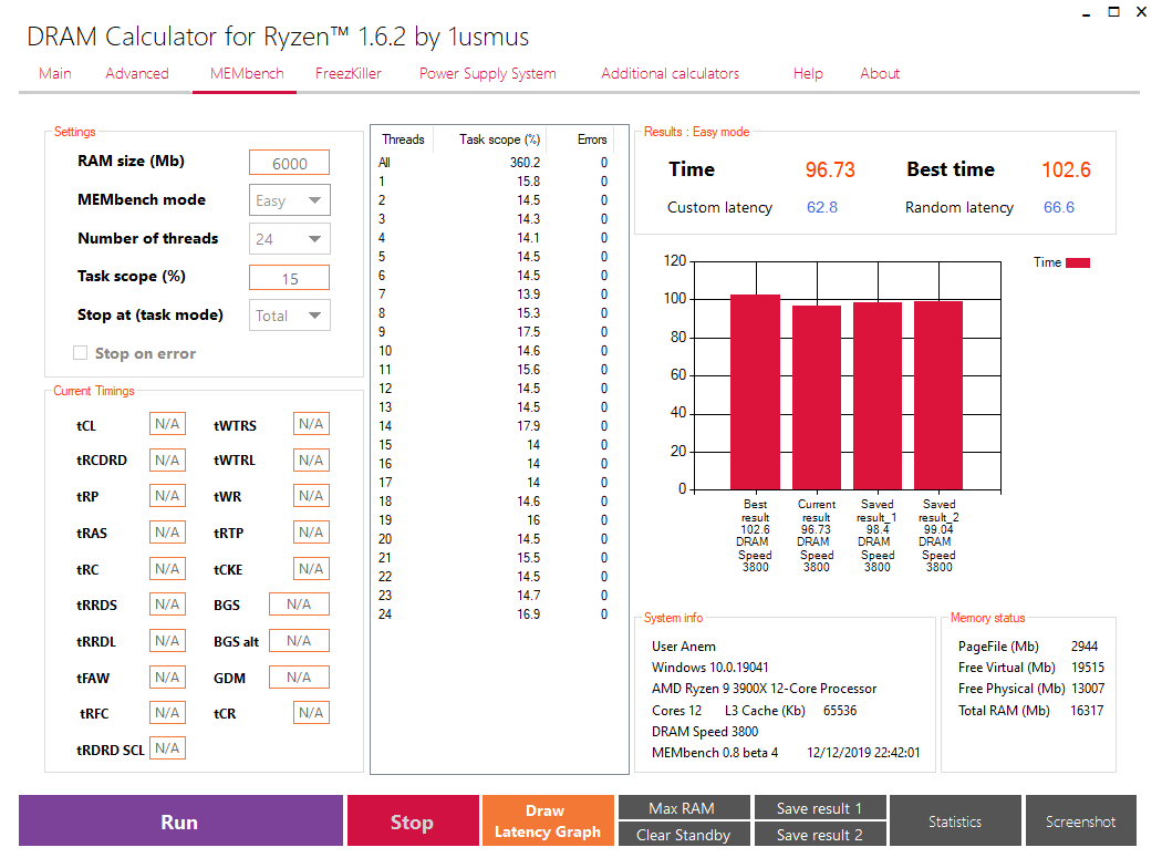

Время новых личных рекордов.
Аннотация 2019-12-12 231234.png [ 268.27 КБ | Просмотров: 1264 ]
Аннотация 2019-12-12 231149.png [ 61.25 КБ | Просмотров: 1264 ]
Аннотация 2019-12-12 224426.png [ 72.13 КБ | Просмотров: 1264 ]
Аннотация 2019-12-12 222207.png [ 164.29 КБ | Просмотров: 1264 ]

Anem не плохо :beer: , faw 14 все равно ничего не дает) попробуй опустить до 3733 и дать больше по bclk и еще чуток понизить rfc, может до 260 или еще ниже.
оформишь покрасивее? может начну собирать хорошие резалты в шапку

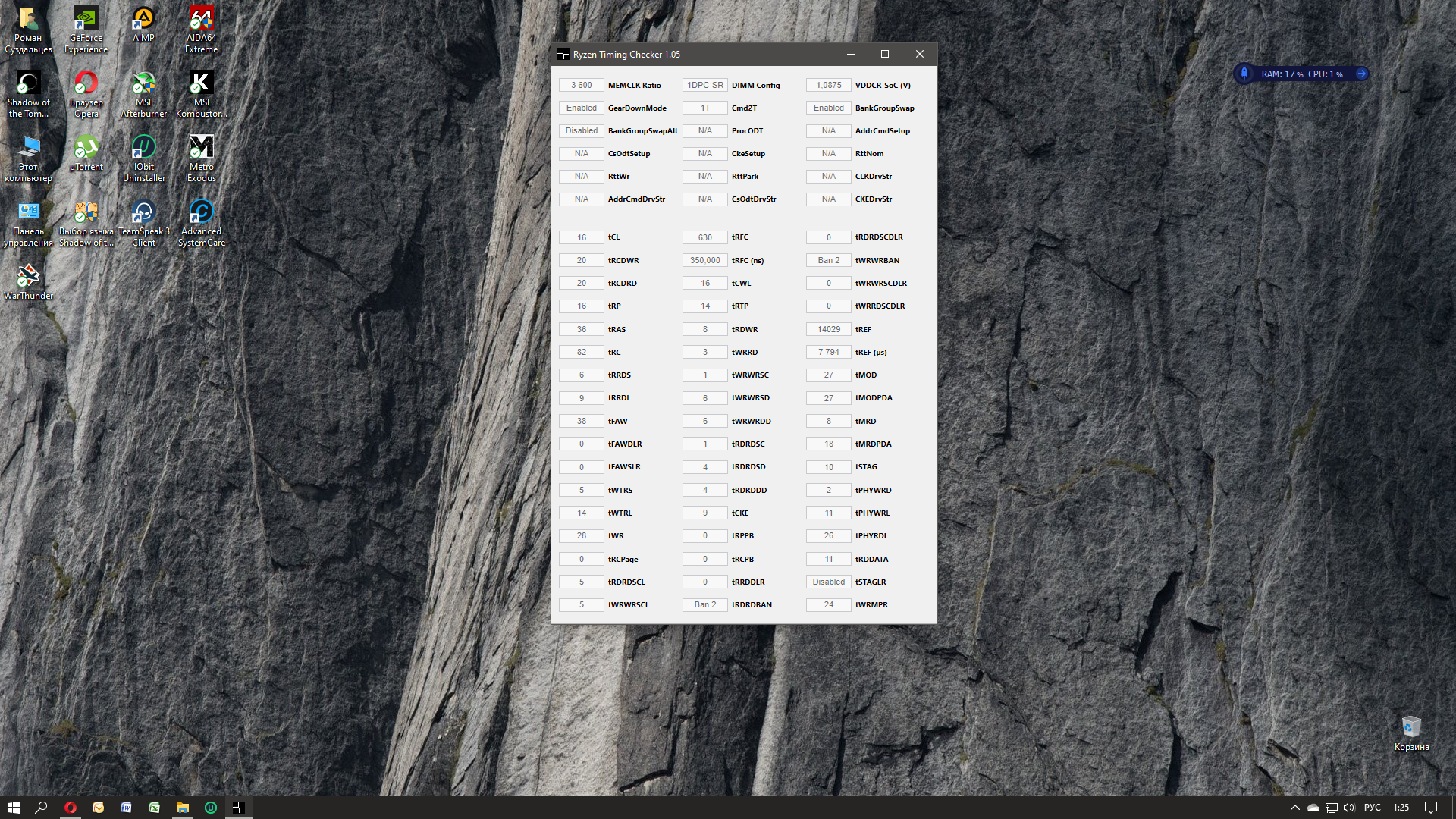

Снимок экрана (5).png [ 2.69 МБ | Просмотров: 1252 ]
lDevilDriverl писал(а):
ну так поставь, что тебе нравиться из первичек и вторички с калькулятора...
Вот думаю так: от сюда прописать все в ручную. а потом подбирать по стабильности.
