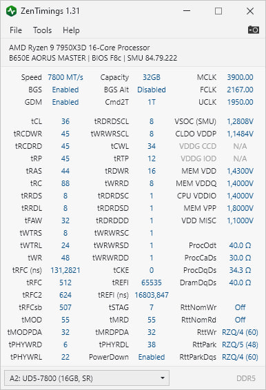

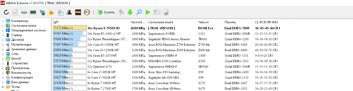

Экспериментирую с 1:2 режимом на двухчиплете, в фотоворксе было максимум 68500 с 6400 1:1 гдм / пдм офф, с 1:2 при гдм он /пдм он ~70.5 (старая версия) или 71+ (новый мерзотный интерфейс). В расчетах добавило порядка 14-15% (было 16 мин на расчет модели, стало 14 мин)
фотоворкс
photoworks-new.png [ 78.54 КБ | Просмотров: 2177 ]
zt
7800zt.jpg [ 53.71 КБ | Просмотров: 2177 ]

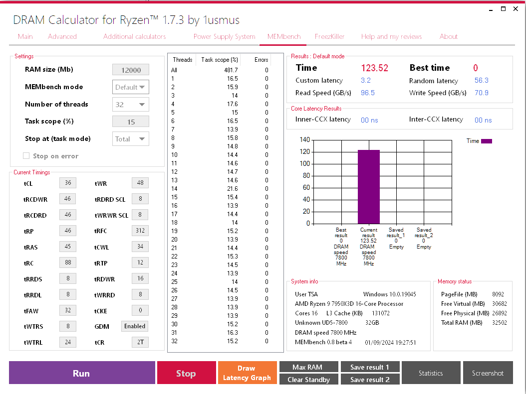

Phenomenum писал(а):
tsaMolotoff
https://disk.yandex.ru/d/zIwicKOcuNDZ_A
Там вкладка MemBench, пресет Default.
dram calc
hci.PNG [ 61.74 КБ | Просмотров: 2100 ]

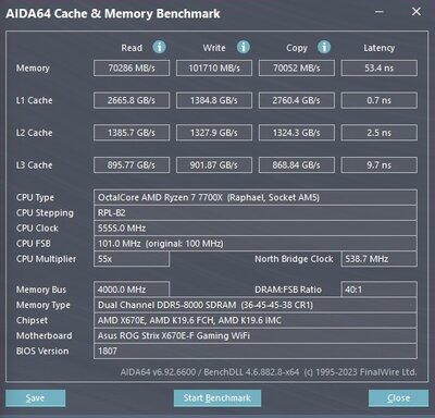

Spaik писал(а):
Для сравнения 6500/2166
photoworxx
Вложение pw.png больше недоступно
p.s. По понятным причинам (не кастрированная IF) т.к. псп памяти особо не режется на двучиплетниках, то асинхрон с высокой частотой памяти будет давать хоть какой-то профит в определенных задачах.
Поджал тайминги, сравнял наши результаты
photoworxx
Без имени3.jpg [ 522.43 КБ | Просмотров: 2090 ]
5.jpg [ 87.79 КБ | Просмотров: 2090 ]
DeadEngel писал(а):
Цитата:
Spaik, RW
Приветствую :bye: , при тестах photoworxx, HyperThreading стоит в положении OFF?
Тоже ничего не менял.

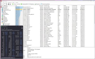

78003D-36-45-45&7800&2200.jpg [ 842.58 КБ | Просмотров: 2044 ]
tsaMolotoff Идентично моим 6400. Хм... Есть, о чем подумоть.
О том, что это плохой бенч памяти? :-) По датчику проца 60 гбс было всего

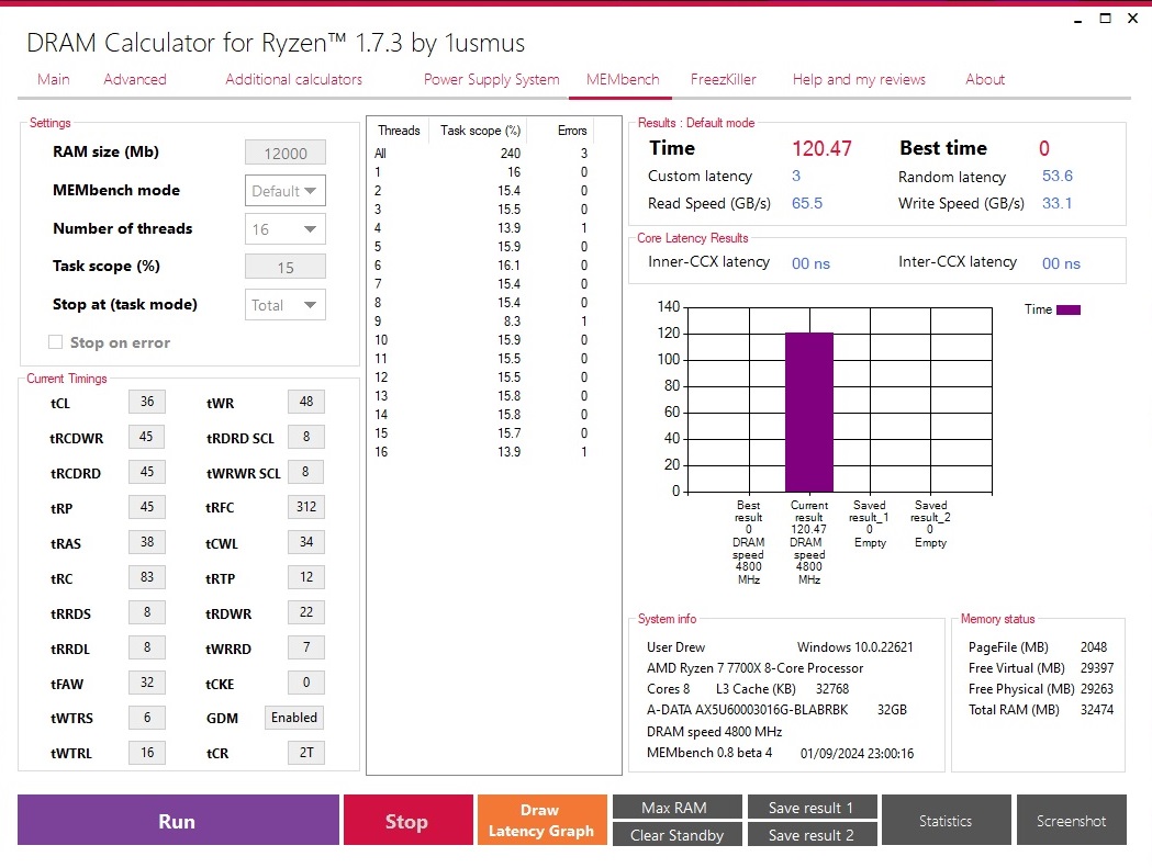

Пройдите пожалуйста MemBench. Я ссылку оставлял сообщением выше. https://disk.yandex.ru/d/zIwicKOcuNDZ_A На всякий.
Этот тест замеряет скорость чтения/записи в ОЗУ и его результат не зависит от количества потоков процессора.

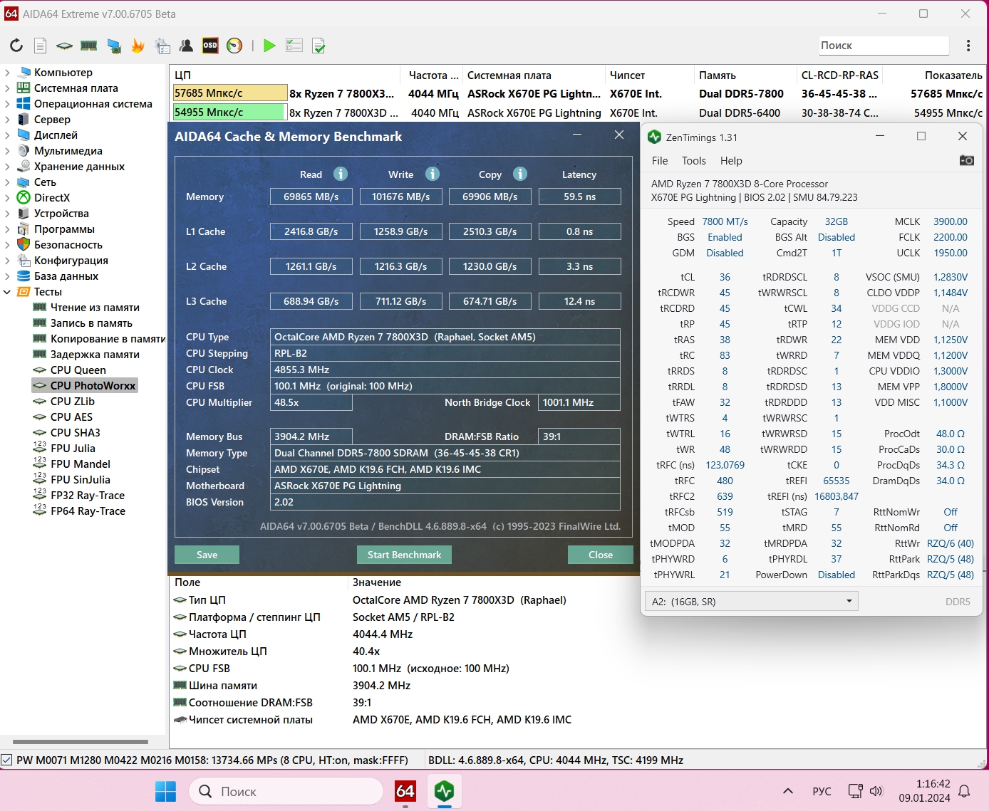

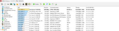

memb2.jpg [ 193.44 КБ | Просмотров: 2016 ]
это же старый тест под ддр4, я в нем помню еще первый зен мучал, насколько он актуален для ддр5 ?
BOBKOC писал(а):
8000 не алё(как вы их там заводите), пока 7800(и то не проверял есть ли там безошибочная жизнь) с твоими таймингами
Откуда у вас такая разница со Spaik?
7700X / Arctic LF3 360 / ASUS Strix X670E-F / 32Gb XPG@8000CL34 / AORUS 9070XT / SilverStone DA1000R

tsaMolotoff писал(а):
О том, что это плохой бенч памяти? По датчику проца 60 гбс было всего
В том числе и об этом) Но не факт.
Да, но он тупой и простой. Замеряет скорость чтения/записи, не зависит от процессора
у него 6500@2166(+двуранги), у меня 7800@2200(ибо под тебя подстраивался, но стабильной жизни там не обнаружено) и ниже результат на 6500 как раз.
