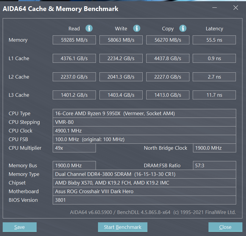

The KMS писал(а):
Новая ревизия Rev.E tRCDRD=17 едет.
А что RFC такой высокий, 350нс?
R7 5800X3D (CO -30) // B550 AORUS PRO V2 // Micron Rev. E. 32GB (2x16GB)@3600 // RTX 4070 SUPER // 2560х1440 180гц
Регистрация: 03.03.2003
The KMS писал(а):
замеры в Аиде можно сделать и воткнуть мои напряжения со скрина, если просадок не будет, можно их использовать, тут уже лотерея, ну и на этом все
Эти?
volt.png [ 3.08 КБ | Просмотров: 818 ]
Вот аида сколько кажет.
aida64-3800cl14.jpg [ 107.55 КБ | Просмотров: 818 ]

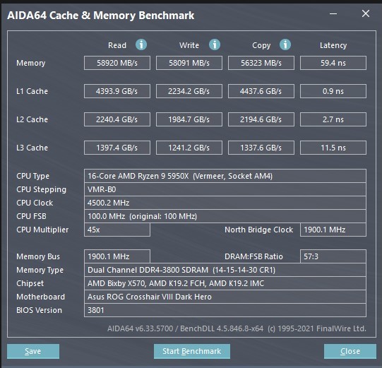

На таких низких таймингах ПСП в совсем не впечатляет.
У тебя на 4000 заводится, вот на них и надо ужимать тайминги.
1.png [ 290.78 КБ | Просмотров: 813 ]
:?: а в чем причина?
Может в биосе какие настройка нужно еще делать?
У меня там все по-умолчанию в основном.
Кроме таймингов ну и фикс шины и частоты проца.
У тебя проц на 4.9Ghz на каком вольтаже пашет?
Ryzen 7 9800X3D/ASUS ROG CH X870E Hero/64Gb 6400 MHz Kingston FURY Beast (KF564C32BBEK2-64)/MSI GeForce RTX 5080 INSPIRE 3X OC/SF Leadex Titanium 1000W/LG OLEDC2
Последний раз редактировалось NOFX 03.01.2022 20:48, всего редактировалось 1 раз.

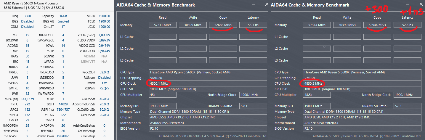

NOFX писал(а):
а в чем причина?
↓↓↓ (Copy и Latency)
NOFX писал(а):
фикс ... частоты проца.
Boost limit 4500 vs 4850
zt.png [ 267.85 КБ | Просмотров: 750 ]

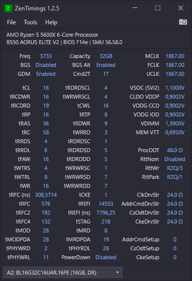

Добрый день подскажите что можно улучшить Crucial Ballistix 3733 v-1.39
Наконец-то в теме профессионалы появились :D Специально для них, сверху таблица рекордов разгона, например с OCN, если её открыть и посмотреть ПСП для дуалов на двухчиплетниках, на частоте 3800, можно сделать вывод, что все отлично у NOFX с настройкой и зачем 4000, если там WHEA.
NOFX все у тебя отлично с настройкой, задержки из за процессов в трее, напряжения попробовать покрутить, возможно с текущими небольшая просадка, т.е. попробовать два варианта с картинок выше и сделать по три замера на каждом пресете напряжений? задирание VDDG CCD может иметь отрицательное масштабирование, 0мое мнение, все эти действия профита дадут ноль, у тебя хорошая настройка, я бы остановил эксперименты уже))
Lohov77 с такими низкими напряжениями все нормально со стабильностью? Замеры аиды скинь.
metic многовато, но захотелось так ему)

Lohov77 писал(а):
тесты все прошел без ошибок мож что утянуть подтянуть на счет стабильности пока не понял
Дефолтные напряжения нужны, показатели плохие.
✪ R9 5950x ✪ Asus Crosshair VII ✪ G.Skill Trident Z Neo [F4-3600C14D-16GTZNA] x2 ✪ RX 6900XT Formula ✪ Super Flower SF-750F14MP

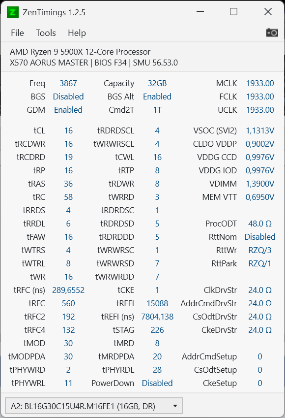

Ночи доброй! подскажите все ли норм нужно что править v-1.40
1cachemem.png [ 91.18 КБ | Просмотров: 982 ]
ZenTimings_Screenshot_27355480,1433942.png [ 31.94 КБ | Просмотров: 982 ]

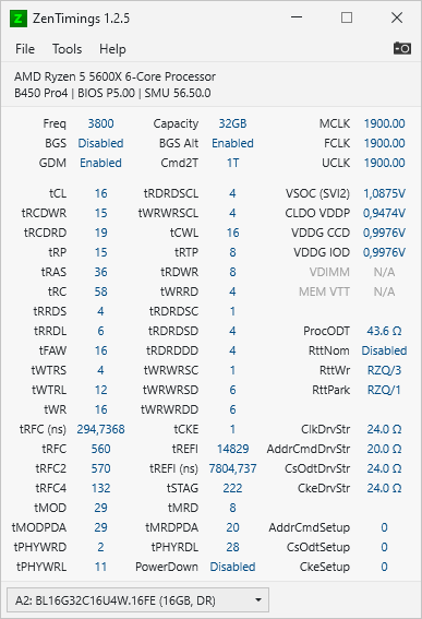

В общем и целом, комп уже долгое время нормально стартует с полного выключения с такими таймингами, что тут еще можно поджать?
ZenTimings_Screenshot.png [ 32.04 КБ | Просмотров: 960 ]
