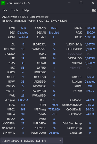

Регистрация: 19.12.2021
Приветствую, достались мне в подарок такие плашки F4-3600C16D-16GTZNC на hynix. Что можно с ними сделать ? На настройках с калькулятора не едут (сыпятся ошибки в тестах).
Taiphoon
Snap0501202220401.png [ 40.56 КБ | Просмотров: 888 ]
ZenTimings
2.png [ 51.86 КБ | Просмотров: 888 ]
Возможно ли как-то ужать тайминги на этих плашках относительно xmp ?
MSI B350 PC-MATE, Ryzen 5 3600, GTX1660TI

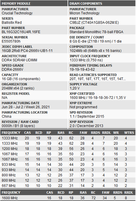

Регистрация: 21.02.2018
Ребята, привет!
Подскажите, пожалуйста, правильно же выставил в калькуляторе спеки оперативной ?
PCB ревизия B2 ?
Хочу на 3800 завести - тайминги оставить, как в калькуляторе ?

Регистрация: 06.01.2005
JohnScherbatsky
Калькулятор можешь выкинуть, он давно не актуален. Особенно по микронам.
Напряжения можно ниже. Тайминги тоже.

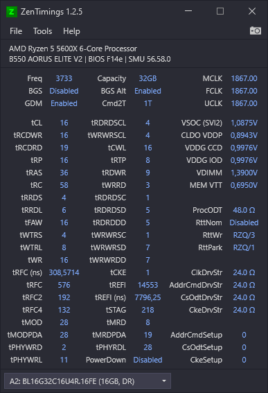

Регистрация: 31.12.2021
Откуда: Челябинская обл
Всем День Добрый!Подскажите пожалуйста по таймингам что править все ли норм сижу на 3733 и какую лучше частоту оставить 3733 или 3800 проц на авто пока не настраивал
ZenTimings_Screenshot.png [ 32.12 КБ | Просмотров: 821 ]
cachemem.png [ 91.16 КБ | Просмотров: 821 ]
Screen-450.png [ 27.29 КБ | Просмотров: 820 ]
•Gigabyte B550 Aorus Elite v2 •AMD Ryzen 5 5600X & GAMMAXX 400 EX •CB Micron(E-die) xmp3200@(2x16Gb) •RTX 2060 •Corsair RM550x•

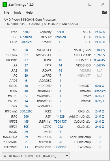

Добрый день!
Подскажите, пожалуйста, куда копать.
При выставлении любых таймингов на 3800 машина не доходит даже до POST проверки, даже первый красный led не загорается.
Пытаюсь хотя бы первые 6 таймингов выставить - умирает. Через 3 перезагрузки с отключением питания грузится спокойно сразу же на дефолтной частоте, т.е. не пытается весь БИОС в дефолт выставить, как могло быть если бы я короткнул перемычку.
bllstx_3800_zen.PNG [ 33.21 КБ | Просмотров: 795 ]
РАМ вольтаж - 1.4v, SOC - 1.1v
Вольтаж ЦПУ 1.25v
ASUS ProArt 602 Wood; ROG B850-F; Ryzen 9800X3D; ROG STRIX 5070TI ; KingBank 48GB 6000CL28
Nurk33RUS
Cad надо подбирать.
Найди мой пример на пред страницах. Там все есть.
JohnScherbatsky
https://github.com/integralfx/MemTestHe ... 20Guide.md
https://docs.google.com/spreadsheets/d/ ... p=drivesdk

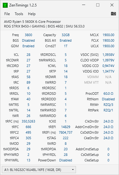

dKenGuru писал(а):
Благодарю, почитал сейчас.
Я не могу понять: я уже вниз на 3600 ушел, выставляю, что по гугл документу, что по калькулятору - компьютер сразу уходит в 3 коротких и всё. В чем проблем то, даже вольтаж поднял. Грузит только в стоке и всё.
Ram = 1.4v, cpu= 1.25v
ZenTimings_Screenshot_27356470,575976.png [ 32.59 КБ | Просмотров: 772 ]
UPD: у меня уже не запускается с таймингами на 3600, которые вчера поставил при установке новых ОЗУ и которые в мемтесте прогнались без ошибок. Т.е. система вообще только в стоке работает, я не понимаю в чем дело.

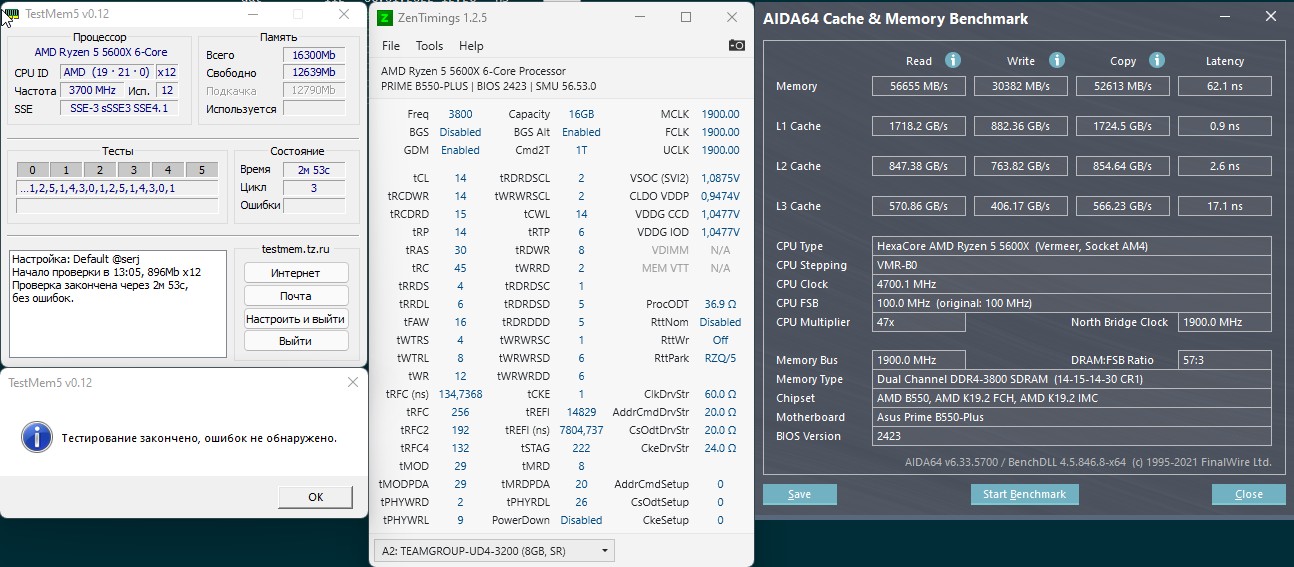

Свапнул свои Баллистики на T-Force Extreme 3200cl14 (в днс сейчас цена-подарок - 10,5к).
Конфиг плюхнул от NOFX с прошлой страницы, вроде без ошибок на 1,53В. Что-то подтянуть можно или сгодится на первое время?

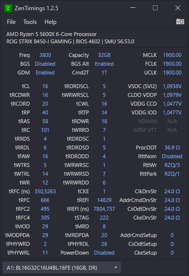

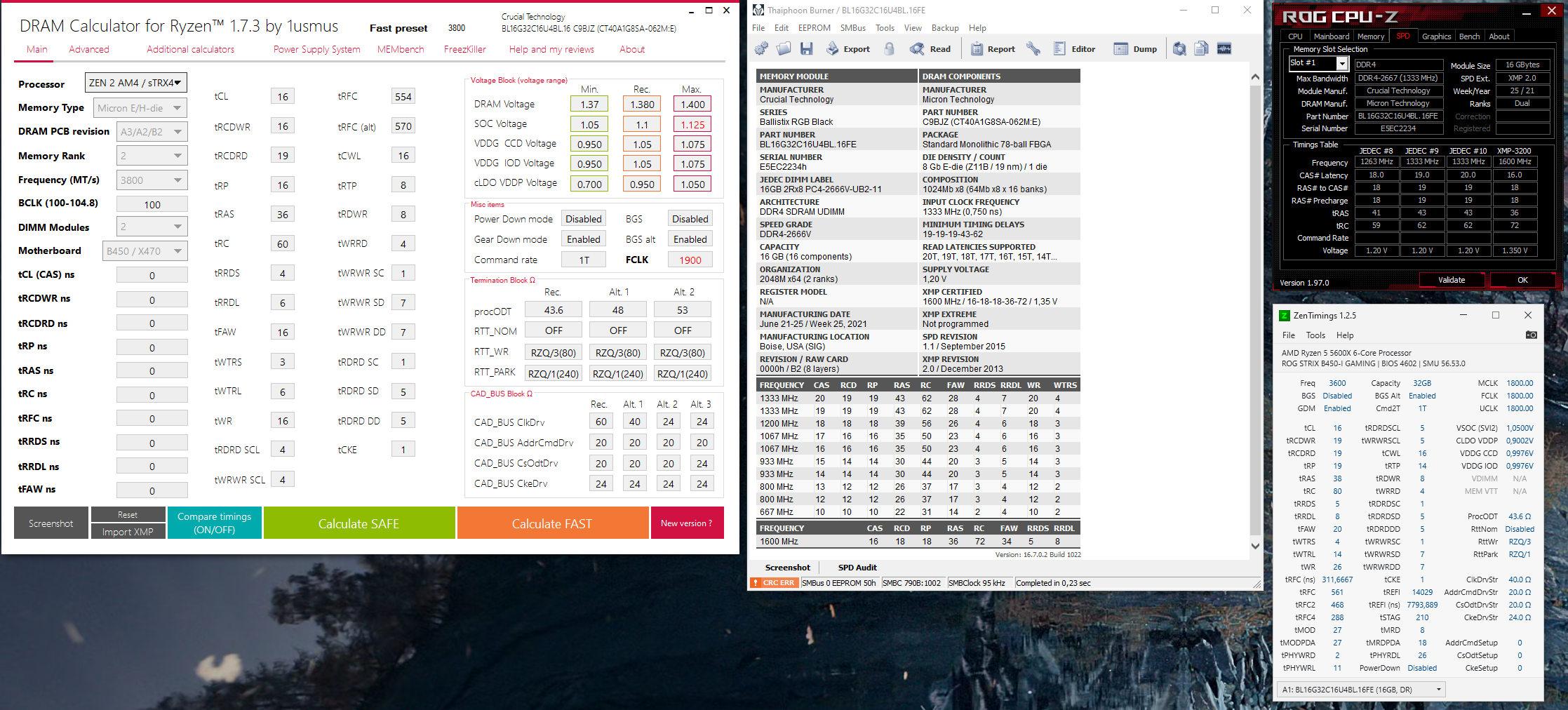

The KMS, добрый день!
Помогите, пожалуйста, разобраться с настройкой, я уже не понимаю что это происходит))
Вообще не даёт настроить даже первичные тайминги. Сначала на 3800Hz уходил в черный экран, даже POST не загорался и пищалка молчала. Теперь и на 3600Hz не заходит, хотя до этого заходила, как только установил.
Процессор 5600х, 4.65@1.25v., LLC level 3/130%. DRAM Voltage 1.45v, soc 1.1v.
Сейчас на 3800 в фул auto. Хочется настроить на 24/7 работу в 3800 без экстремальных ужатий.
UPD: Поставил 3800 с 16-16-20-40, вольтаж 1.45. Вторички не трогал, так как trp и trcread снижаться не хотят. Сыпятся ошибки в мемтесте. Без понятия куда дальше, прошу помощи.
ЗТ3800
5.png [ 32.12 КБ | Просмотров: 579 ]
Последний раз редактировалось JohnScherbatsky 06.01.2022 21:41, всего редактировалось 7 раз(а).

Регистрация: 18.04.2021
Taiphoon
ZenTimings
Привет, точно такая же оперативка, как и у тебя. Иногда как то делал 3800 еле еле с ошибками, но она очень тугая, тайминги очень плохо ужимаются. Сейчас стоит 3733 1.35 и те же тайминги, что и в xmp. Если нам кто-то поможет, будет круто.
JohnScherbatsky
Потому что 16-16. А надо 16-20
тут скорее уже что-то перетянул) тебя латенси совсем не смущает?) То, что сейчас, это плохо и где-то точно есть проблема, если она держится около 62нс с каждым тестом. На зен3 с такими таймингами должна быть менее 55нс при таком разгоне.
Вольтажи vddg высокие, остальные может тоже. И это же сингл ранк планки, гдм можно отключить. clkdrvstr слишком высокое сопротивление скорее всего.
у меня на дуал ранк планках от гскилл при 3200мгц сл14 1.35в тоже около 62нс латенси, проц тоже зен3.
Если не лень, попробуй сбросить настройки памяти в дефолт и включить хмп профиль, скорее всего получишь те же самые ~62нс.
Привет, сегодня вернул её в магазин). Пытался сделать хоть что-то на протяжении недели, потом нервы сдали и пошёл вернул деньги :bandhead:

Que?tion
Ниже 60 латенси получается только пока на 4000cl16, но сыпятся whea, хоть и тестмем проходится без ошибок. Тут тоже несколько конфигов из таблиц в шапке перепробовал, но нету стабильности, что с gdm, что без на 2т.
Откуда ты tWR 12 взял вообще? Что мешает взять настройку из скрина выше от камрада dKenGuru.
Тестирование нужно нормальное, посмотри как NOFX ТМ5 использует, на латентность забей, в твоем случае это погрешность от приложений в трее и загаженной системы, с другой стороны какой то процесс жрет много ресурсов, я бы нашел и выкинул его.
