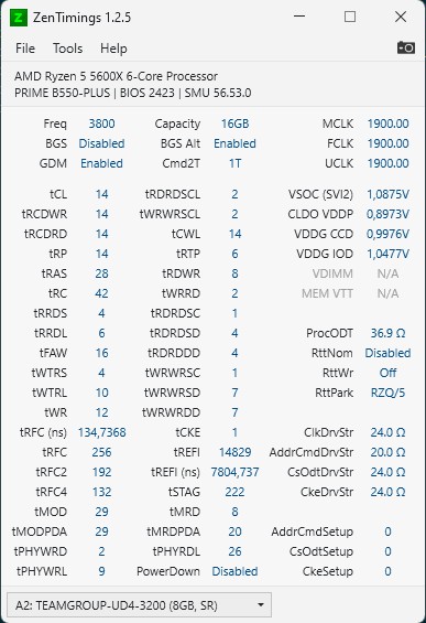

Регистрация: 02.04.2021
ZenTimings_Screenshot_27359435,1893965.png [ 32.36 КБ | Просмотров: 547 ]
1234.png [ 49.2 КБ | Просмотров: 547 ]
Здраствуйте. Накосячил что то понять не могу что сразу сыпет memtest anta на 4м тесте много сыпет и синий экран
The KMS аааа uclk div 1 mode не подскажете ?)
Аммм и значение в RttPark не вижу 5

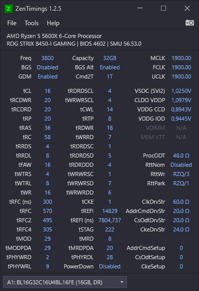

Регистрация: 21.02.2018
The KMS писал(а):
JohnScherbatsky да он. GDM ON можешь оставить, если отключать то сразу сопротивления бери со скрина и руками забивай. Т.е. сначала первичные, напряжения, сопротивления, проходит тесты, потом блоками вторичные.
Добрый вечер!
Благодарю! Настроил, выставил напряжение, сопротивление и левый блок - дефолтный тест мем проходит. Но когда начинаю ставить tRDWR=9, tRDWR=2 - БИОС не запускается. Курю поиск.
Вольтаж 1.42v.
ZenTimings_Screenshot_27359713,3053143.png [ 32.46 КБ | Просмотров: 892 ]
ГДМ включен, так как без него не доходит до БИОСа.
ASUS ProArt 602 Wood; ROG B850-F; Ryzen 9800X3D; ROG STRIX 5070TI ; KingBank 48GB 6000CL28
