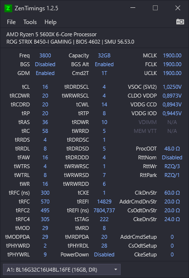

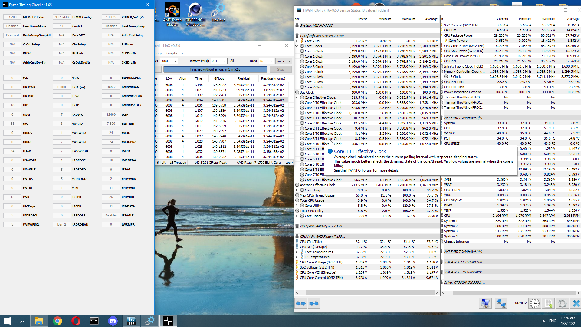

JohnScherbatsky Зачем у вас VDDP такой конский выставлен?
Это напряжение выставляется автоматически, не могу его изменить. МП ROG B450-i gaming. Может где надо включить тумблер, чтобы можно было поставить фикс.
Возможно, что уровень LLC на него влияет ? У меня их 5, сейчас на 3лвл установлен.

JohnScherbatsky ну так в поиске биоса вбей VDDP и установи значение или 900mv или 0.9v. tRDWR=10, tRDWR=5

Регистрация: 21.02.2018
Спасибо большое, настроил!)
1.42v
ZenTimings_Screenshot_27359713,3053143.png [ 32.45 КБ | Просмотров: 962 ]
Подскажите, пожалуйста, один момент.
При выключенном GDM уходит в BSOD.
Мне остаться на GDM enabled и поправить сопротивления под него (24-20-24(20)-24) ? Или можно попытаться как-то выключить GDM ?

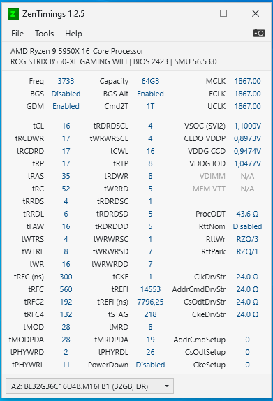

Всем доброго времени суток.
Имеется память 2x32GB Micron 16Gbit Rev.B dual rank. Настраиваю на 3733/1867, процессор без whea выше не может. Изначально пробовал cl14 на 1.43v, идет стабильно, но планки в тестах горячие, и психологический предел для меня не выше 1.4v) поэтому решил остановиться на cl16, тем более что в тестах и в играх разницы как-то не заметил совсем, пару недель провозился и пришел к таким параметрам. Проходит Testmem5 с профилями Universal2 и Extreme1 от anta777, еще прогнал 11 часов HCI memtest до 600% без ошибок.
Подскажите, нормальная ли настройка или стоит еще что-то подправить? Vdimm 1.38v

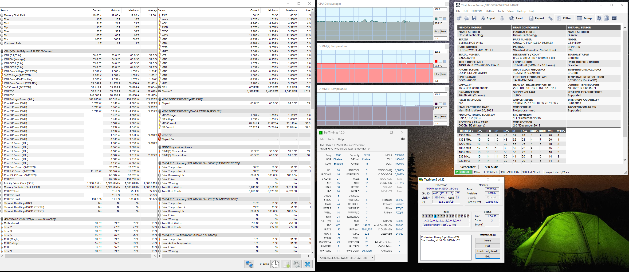

Регистрация: 23.12.2021
Перечитал добрую часть постов, мало освящается вопрос температуры ОЗУ, кроме рекомендации 48 градусов и пары хардкорщиков с водянкой на память - почти ничего. Имеется micron C9BJZ дуал ранк 2х16ГБ, в ТМ5 прогревается до 62 градусов, если параллельно запустить стресс-тест GPU, греется до 67, пальцами модули трогать можно, но на грани болевого порога. Корпус не самый продуваемый, тем не менее, 3 вертушки на вдвув и 3 на выдув включались на максимум. Это на 3800 с незажатыми таймингами и VDIMM 1.4, на 3600 с VDIMM 1.39 в схожем сценарии 50-52 градуса. При этом TM5 heavy проходит без ошибок, после запускал еще прайм95 - тоже без проблем.
Такая температура норма для двуранговых микронов? Если да, можно ужимать тайминги, или на что еще обратить внимание?

USTP писал(а):
Перечитал добрую часть постов, мало освящается вопрос температуры ОЗУ, кроме рекомендации 48 .
Да, интересно, почему 48, а не 49 или 47. А может 51 с половиной? Если не ошибаюсь, чипы и 90 выдержат, просто чем ниже температура, тем выше стабильность. Получается что-то вроде кривой частота\температура. То есть, на низкой частоте, чипы могут и при 90 стабильно работать. Ну и да, двурагни горячее, так как чипы подогревают друг друга с двух сторон.

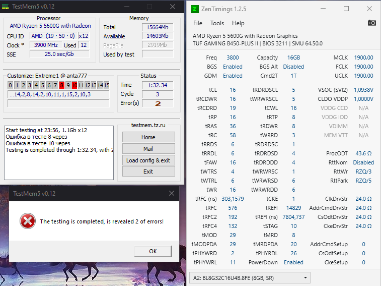

Регистрация: 06.01.2022
Здравствуйте помогите кто разбирается. Как решит данные ошибки! заранее благодарен! Ошибки появились после 1 часа 20 мин. DRAM Voltage 1.390
3800Mhz Extreme.png [ 145.76 КБ | Просмотров: 726 ]
https://www.micron.com/products/dram/ddr4-sdram у микрона в спеках до 95. Вопрос в стабильности, можно ли кочегарить дальше память, зажимать тайминги при температуре под нагрузкой до 70 градусов.
В интеловской теме тоже говорят об этом.
5950X / ASUS X570-PRO / 2x16GB Ballistix@3800 CL16 / ROG Strix 3080 / Samsung 970 500GB+2TB / Bq Dark Rock Pro 4 / Bq Dark Base 700 / Bq 850W

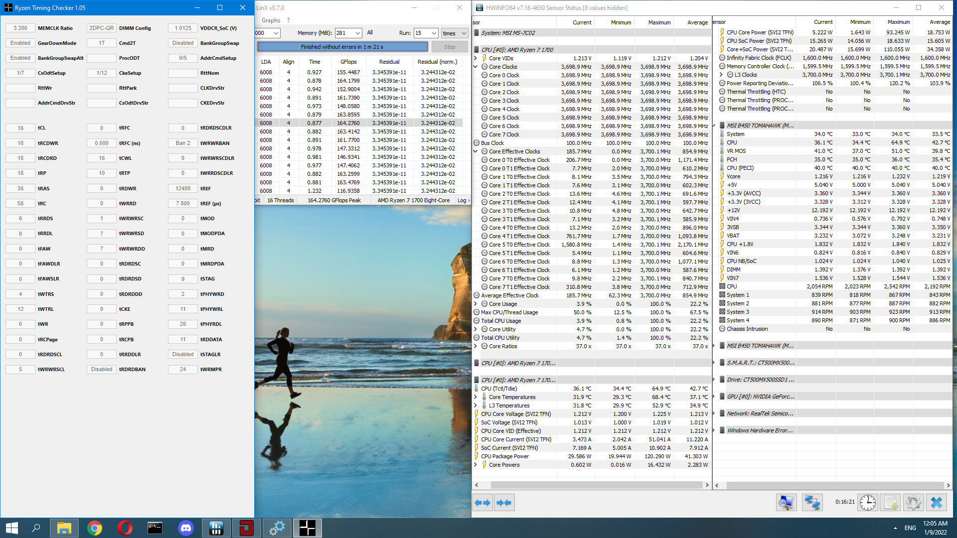

Регистрация: 22.11.2010
Подскажите пожалуйста, что можно переделать/улучшить
Значение для оперативки брал из калькулятора, ryzen 1700, напряжение 1,39, G.Skill Aegis GISB, по идее hynix afr
до разгона
Screenshot (58).png [ 826.65 КБ | Просмотров: 710 ]
разгон оперативки до 3200
Screenshot (59).png [ 850.77 КБ | Просмотров: 710 ]
ram 3200 + cpu 3700
Screenshot (63).png [ 739.04 КБ | Просмотров: 710 ]
Было бы все так плохо, не давали бы гарантию 10 лет. Вот в видеокартах чипы памяти до сотки доходят, и ничего. Так же было с процами, многие очень не рекомендовали температуры выше 70-80, и то в стресс тестах. А тут выходит зен 3, где часто в играх под 80, и прямо у многих разрыв шаблонов, как же так!!!??? По моему мнению чипам воще пофиг, 50 там или 70.
Добавлено спустя 6 минут 44 секунды:
Как тебе некоторые тайминги до нуля удалось опустить? Может лучше ZenTimings покажет? с линксом все плохо по флопсам.

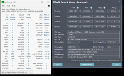

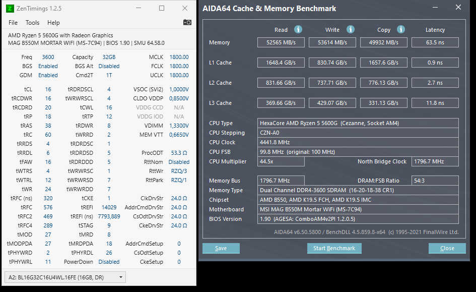

Всем привет.
Подскажите по опыту, стоит ли заморачиваться с разгоном (дальше чем есть) по моим вводным данным и если нет, то что можно улучшить в данном пресете?!
Дано: 5600G, MSI b550m mortar, 2*16 Crucial ballistix (micron e-die) на 3200 cl16.
Брал их т.к. подвернулись по хорошей цене с прицелом на небольшой разгон.
Вопрос в степени разгона, система в основном для работы, в игры почти не планируется. Но и оставаться на "стоковых" 3200 как то жаба душит).
В приоритете от разгона не потерять (а лучше приобрести) надежность и стабильность, т.к. вылет или краш системы может стоить некоторых денег).
Родной ХМР профиль (на 3200) выставлял dram vol = 1.35 ( + материнка завышала еще на 0,025 примерно) и SoC vol = 1.1.
Сейчас остановился на таком вот пресете на частоте 3600 (делал в том числе по факу).
3600 stable.png [ 236.48 КБ | Просмотров: 968 ]
Пробовал и 3800 (и работало) при таких же таймингах, но там вольтаж стремился к 1,4. Тут же работает и на 1,33 а разница в производительности совсем копеечная кмк.
Возвращаюсь к вопросам:
1) Есть ли смысл дальше заниматься разгоном при моих вводных? или это все сопряжено с повышением риска нестабильности и надежности?
2) Что можно докрутить в данном пресете?
3) Правильно ли выставил вольтаж на dram? Снижал до 1,32 - тесты проходит, на 1,31 - сыплет ошибками. Поставил - 1,33 на небольшой запас. Тесты тм5 (1usmus проходит).
Или FAW 24 или RRDS 4. WTRL 10-12.
