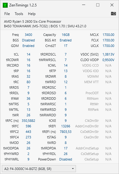

Как тебе некоторые тайминги до нуля удалось опустить? Может лучше ZenTimings покажет? с линксом все плохо по флопсам.
Теперь вроде показывает
zentimings
Screenshot (64).png [ 49.56 КБ | Просмотров: 1897 ]

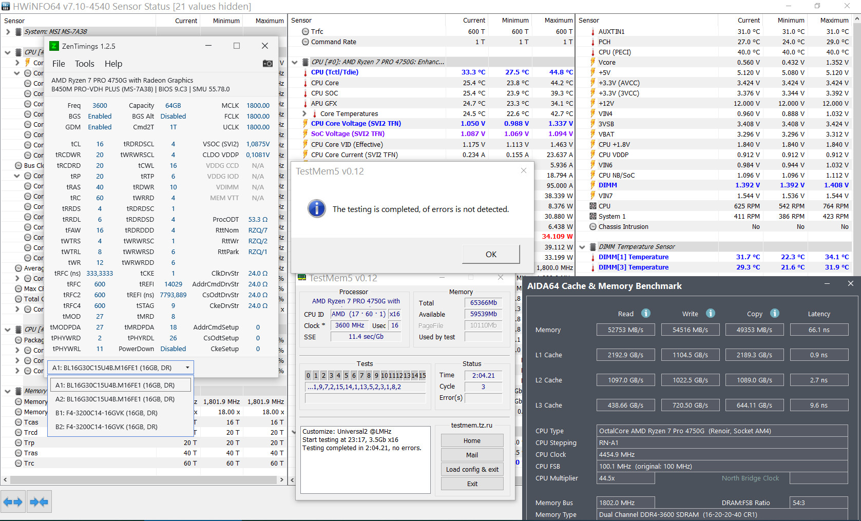

Добрый день(или вечер), подскажите что можно улучшить в разгоне, ошибок сейчас нету
ZenTimings
Fisher_ak писал(а):
Есть ли смысл дальше заниматься разгоном
Yes, если ты сидишь на встройке
Проц:Ryzen 5 pro 4650g
Озу: BL16G32C16U4RL
Мать:Gigabyte b550m aorus elite rev1.0

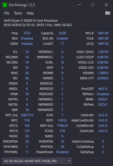

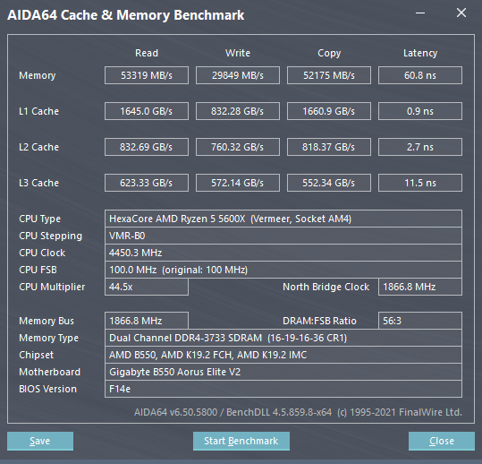

Добрый вечер!
cachemem.png [ 91.11 КБ | Просмотров: 1811 ]
ZenTimings_Screenshot.png [ 32.08 КБ | Просмотров: 1811 ]
•Gigabyte B550 Aorus Elite v2 •AMD Ryzen 5 5600X & GAMMAXX 400 EX •CB Micron(E-die) xmp3200@(2x16Gb) •RTX 2060 •Corsair RM550x•

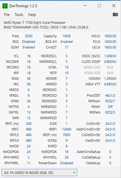

Народ, очень прошу помощи, уже руки опускаются. Конфиг: MSI B450 Tomahawk + Ryzen 2600 + G.Skill Trident Z F4-3000C14-8GTZ две плашки по 8 Гб на чипах Samsung B-die. Выставил 3400 Mhz, DRAM 1.39, SOC 1.1, первичные 14+16+16+16+32 (14-14-14-14-28 не стабильны, а 14-15-15-30 не знаю нужно ли, где-то читал, что желательно четные числа), ProcODT 53.3 (RTT как из калькулятора), CAD_BUS 24-24-24-24, GDM включен. Прогоняю Light1@anta777 и на третьем цикле вылезает одна ошибка. В какую сторону копать? Уже двое суток мучаюсь не могу нормально стабилизировать даже первичные тайминги. И еще проблема: заметил, что бывало проходило все 3 цикла нормально без ошибок, перезагружаюсь как обычно и компьютер пытается 3 раза стартануть, а потом сбрасывает биос. Вроде бы столько статей прочитал и видео на Ютубе смотрел, все делал как говорят или написано, но постоянно ошибки. Прошу, помогите, неужели настолько неудачные плашки или я каких-то банальных вещей не понимаю...
ZenTimings_Screenshot.png [ 31.87 КБ | Просмотров: 1806 ]

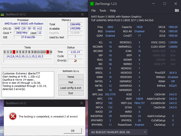

за что отвечают эти ошибки? 14. помогите решить проблему. Благодарю! DRAM Voltage 1.39 / SOC 1.1
3800Mhz Extreme(DRAM 1.39)[Ошибка 14].png [ 121.34 КБ | Просмотров: 1686 ]
tfaw неправильно выставлен,пробуй 24-28
