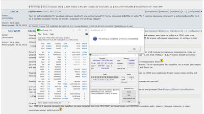

Тест от extreme@anta777 вообще реально пройти?) или он багнутый?!!! Тесты Universal-2@LMhz от anta777 / 1usmus прохожу отлично!!! а extreme@anta777 то 1 то 2 ошибки находит что бы не менял. всеровну что не будь найдет!
R5 5600G / Asus TUF GAMING B450 PLUS II / Crucial Ballistix 3200 [BL8G32C16U4B.8FE]2x8(Micron E-die)
Реально. Я проходил.

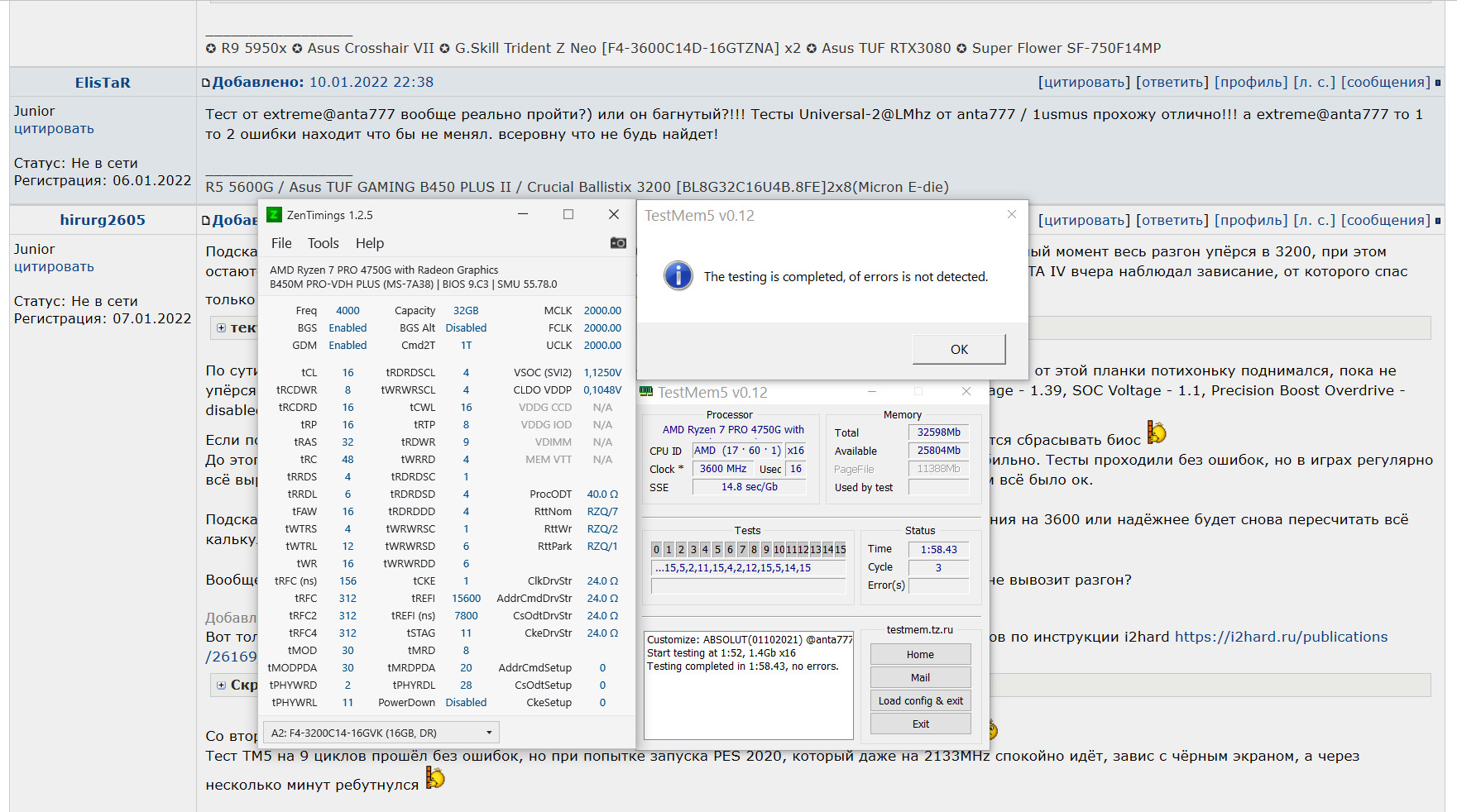

Держи, на рабстол поставь. :D
Правильно настроенная память, должна проходить любой из конфигов в шапке.

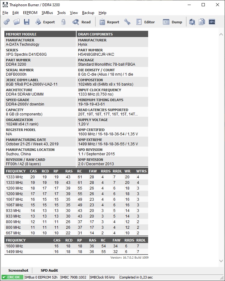

hirurg2605 писал(а):
Должна же эта оперативка 3600 тянуть, там Hynix CJR, если верить Thaiphoon Burner'у, посоветуйте что-нибудь, пожалуйста
Она может ехать на 3600, а может и не ехать, это рандом.
Подскажите, пожалуйста, на какую частоту я могу рассчитывать с этими плашками? Только на 3200, которых с помощью DOCP удалось получить? Или, если тесты проходят нормально, то до стабильности ещё можно на 3600 что-то подкрутить? Или попробовать взять 3400 как золотую середину?
Добавлено спустя 2 часа 24 минуты 20 секунд:
И всё-таки меня ещё не покидает вопрос, может ли быть проблема в БП? Я выше писал, у меня DEEPCOOL DN500 [GP-BZ-DN500]

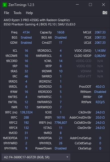

Народ, подскажите по таймингам. IF держит 2100, но не могу память заставить работать на 4200 на цл16. Что подкрутить?
4133.png [ 31.97 КБ | Просмотров: 549 ]
R3 Pro 4350g@4200, Wraith Max RGB, Asrock B550 Phantom Gaming 4, G.Skill TRIDENT Z RGB@4200cl16, LiteOn MU X1 512GB, Open Stand, Corsair CX750M

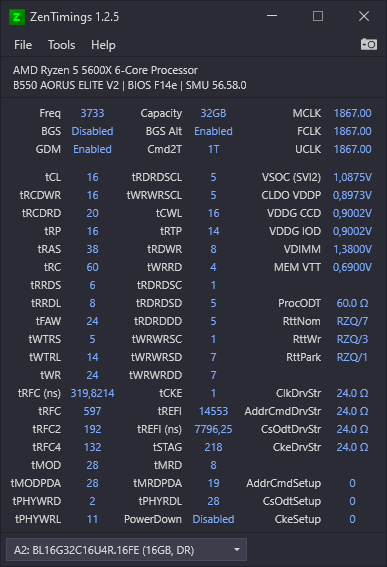

Подскажите пожалуйста что править
ZenTimings_Screenshot.png [ 32.01 КБ | Просмотров: 796 ]
•Gigabyte B550 Aorus Elite v2 •AMD Ryzen 5 5600X & GAMMAXX 400 EX •CB Micron(E-die) xmp3200@(2x16Gb) •RTX 2060 •Corsair RM550x•

IF держит 2100,
А как несуществующий IF ты тестировал?
Lohov77 я тебе вчера вчера скидывал настройку памяти, ты новый скрин взял с ненастроенными вторичными и опять выложил тут, это шутка такая?
На какой черт тебе калькулятор, если тебе все тайминги нарисовали так, как ни один калькулятор не сделает, зен+ :facepalm:

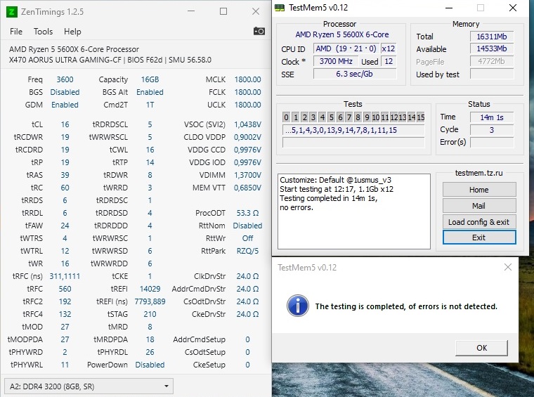

Регистрация: 07.01.2022
The KMS писал(а):
спасибо большое, поправил по вашим рекомендациям
получилось так
поставил на тест extreme@anta777, жду результаты
только я не очень понял, надо ли было менять tRFC2 (там вроде бы тоже точка стояла) и что означали точки на tREFI (ns), ClkDrvStr, AddCmdDrvStr, CsOdtDrvStr (ничего из этого пока не трогал)?
