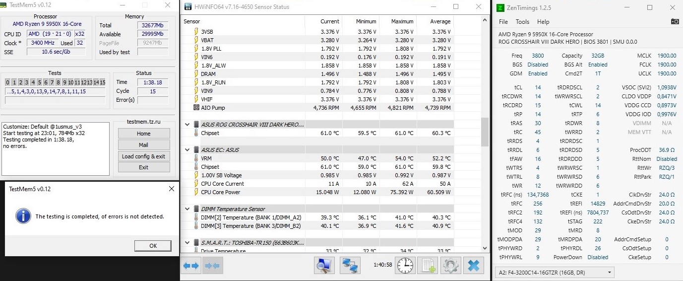

Добрый вечер!

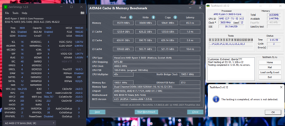

Скорректировал сопротивления, прошел стандартный TM5. Плашки 70гр. в тесте, заколхозил воздух - упали до 45 градусов.
The KMS, подскажи, пожалуйста, необходима ли корректировка - ужать тайминги или понизить вольтаж перед основным тестом ?
1.42

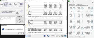

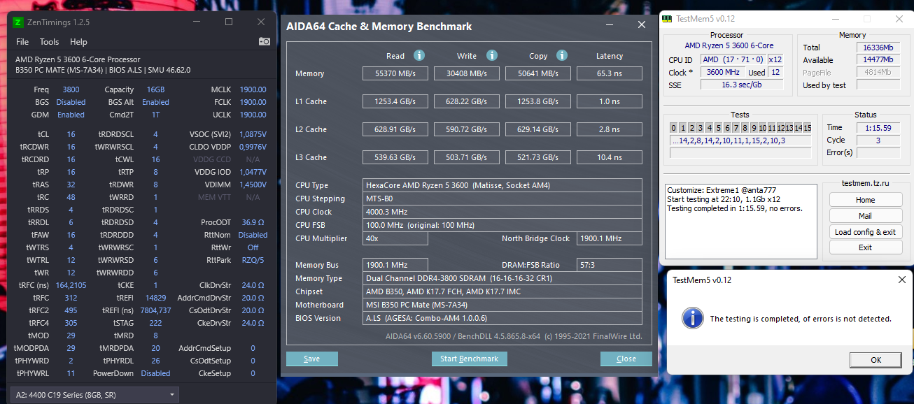

прошел тест Extreme anta777. c колхозным 80 кулером снизу дул. DRAM Voltage 1.39V / SoC Voltage 1.1V. Интересует хватит ли этого DRAM Voltage 1.39V ? или надо повысить? и как понять/протестить. Хватает ли этого. Благодарю за ответы
Extreme.png [ 583.46 КБ | Просмотров: 1103 ]
R5 5600G / Asus TUF GAMING B450 PLUS II / Crucial Ballistix 3200 [BL8G32C16U4B.8FE]2x8(Micron E-die)

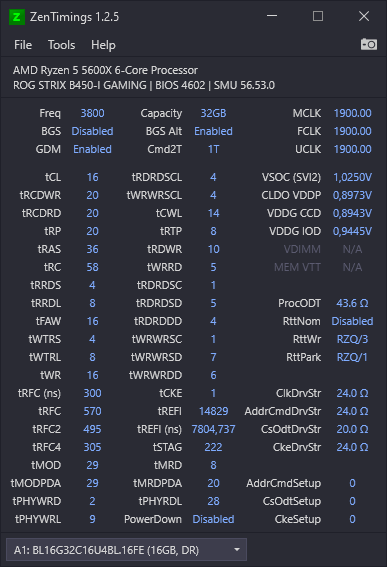

Привет, форумчане. Делюсь результатом разгона Ballistix U4 8x2 (SR, естественно)
Стабильно работаю за ПК уже месяц, синек и прочих радостей не было.
RCDwr и RP опускаются условно стабильно ниже, до 14, но профита нигде не обнаружил, поэтому оставил так.
RFC 544 работает, но спустя 3-4 часа в прайме сыпит ошибками. (процессор был без оффсетов на CO с бустом +200 во время тестов, сейчас уже настроенный вариант СО)
CAS условно стабильно опускается до 15, но нужно 1.48+В и выключение GDM, в таком режиме не готов использовать эти планки.
TM5 anta777 extreme и 1usmusV3 25 прогонов проходит без ошибок
FCLK выше 1900 вообще не держит, сыпит WHEA

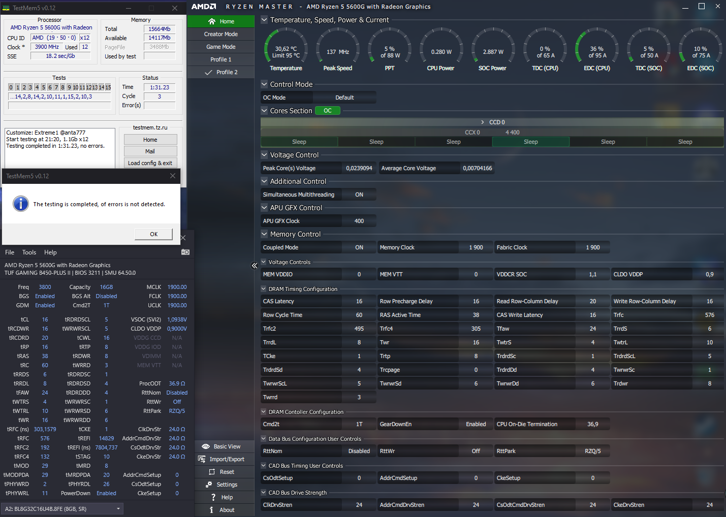

Здравствуйте, купил Crucial Ballistix MAX [BLM2K8G44C19U4B] 16GB Kit (2x8GB) DDR4-4400MHz на CU за 87.23 €.
Чипы Micron C9BLM - CT40A1G8SA-045M:E, DRAM Voltage - 1,35V, CPU - AMD Ryzen 5 5600G, MB - GIGABYTE B550M S2H.
Подскажите, что можно ужать по таймингам, особенно вторичным, скриншоты под спойлером.
cachemem4400.png [ 90.93 КБ | Просмотров: 900 ]
ZenTimings_Screenshot_4400.png [ 32.13 КБ | Просмотров: 911 ]

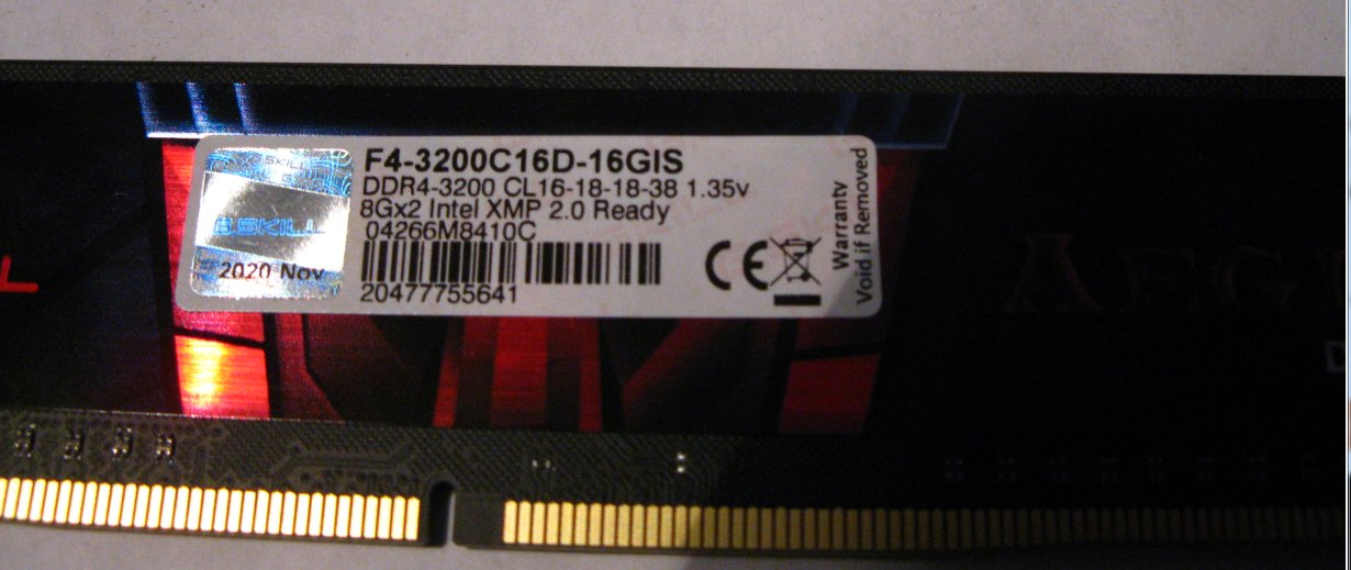

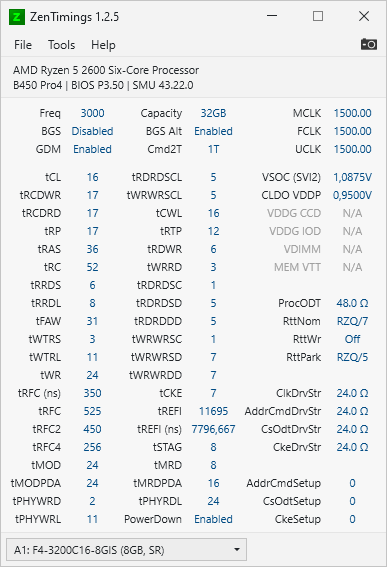

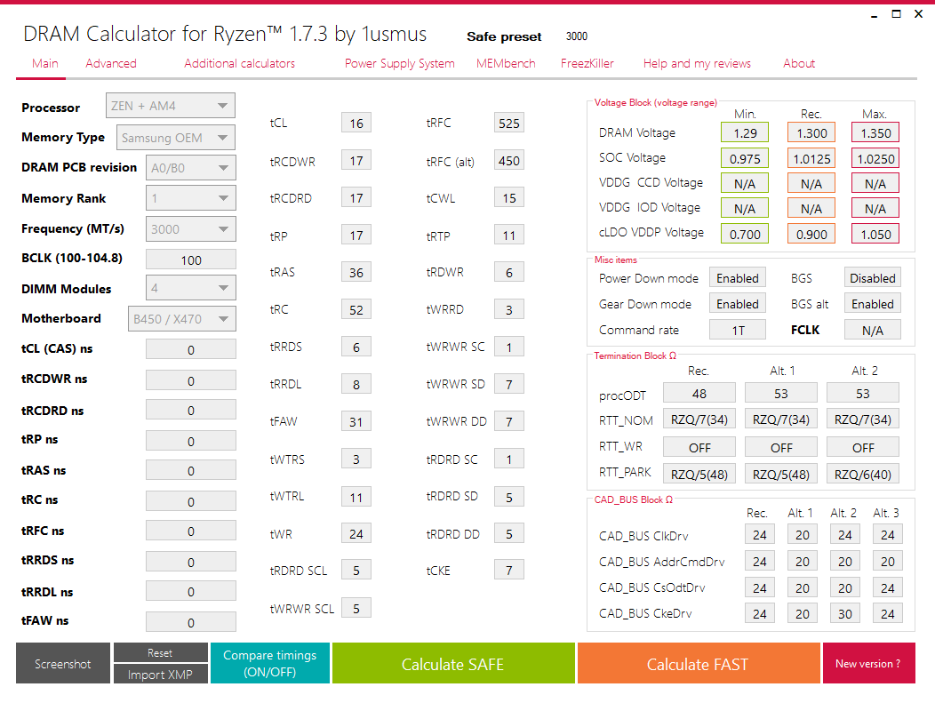

Подскажите пожалуйста. Какой шанс и имеет ли смысл получить 3200 на 4х8гб планках gskill f4-3200c16d-16gis?
Сейчас стабильно работает на 3000 на таких таймингах
gskill f4-3200c16d-16gis ryzen calculator
3000-.png [ 66.66 КБ | Просмотров: 799 ]
ZenTimings
ZenTimings_Screenshot.png [ 31.35 КБ | Просмотров: 798 ]
gskill f4-3200c16d-16gis photo
gskill f4-3200c16d-16gis.jpg [ 92.8 КБ | Просмотров: 799 ]
ps Asrock b450 Pro4
tRRDL=6, tCWL=16, ProcODT 36.
Оформи по образцу, добавлю результат разгона в шапку :ok:
Все вторичные ужимать, примеров в теме масса, чуть выше результат с синглами, возьми от туда или из моего альбома.
Вторичные то настрой, никакого профита нет от частоты, важна настройка, настроенная память на 3200, дает больший буст, чем не настроенный конфиг на 3800.
В шапке темы, весь необходимый софт для настройки памяти и процессора на платформе AM4, как для энтузиастов, так и для обычных пользователей, Ryzen Master, там отсутствует, по причине его не ликвидности и различных багах, вывод удалить и забыть.
ZenTimings наше все.

Хотелось бы мой скрин ZenTimings с вашими правками как вы это делаете, если не трудно. Чужие результаты не интересуют.
Не видел в теме таймингов для чипов Micron C9BLM - CT40A1G8SA-045M:E , работающих на 4400MHz при DRAM Voltage - 1,35V.
ZenTimings_Screenshot_4400.png [ 32.13 КБ | Просмотров: 1205 ]
cachemem4400.png [ 90.93 КБ | Просмотров: 1190 ]
