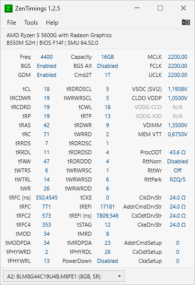

The KMS писал(а):
Какой смысл брать память с отборными чипами и использовать её на 1.35v?
От поднятия напряжения у данных чипов мало что меняется. Поэтому оставил 1,35V вместо 1,4V из SPD профиля для 4400MHz.
А вот например отключение Gear Down Mode на 4400MHz сразу приводит к ошибкам независимо от напряжения на чипах, помогает только увеличение TRCD.
До 4400MHz материнская плата на B550 c CPU Cezanne сама выставляет правильные FCLC и UCLK в 2200MHz. Выше уже нужно выставлять вручную правильную частоту для шины Infinity Fabric.
Основные тайминги для C9BLM я взял здесь: Старший брат C9BKV, разгонный тест C9BLM.

Не хотел бы вступать с вами в дискуссии. Я вас просил мой скрин ZenTimings с вашими правками как вы это делаете, если вам не трудно.
Почему бы вам просто не сделать то, о чём я вас прошу и что вы делаете обычно? Если Вам трудно, то буду искать информацию на других ресурсах.
ZenTimings_Screenshot_4400.png [ 32.13 КБ | Просмотров: 1396 ]

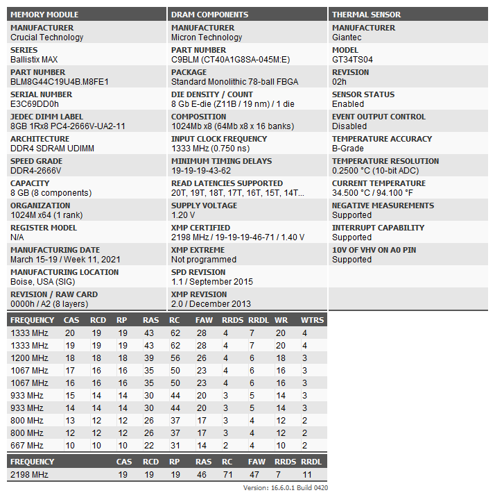

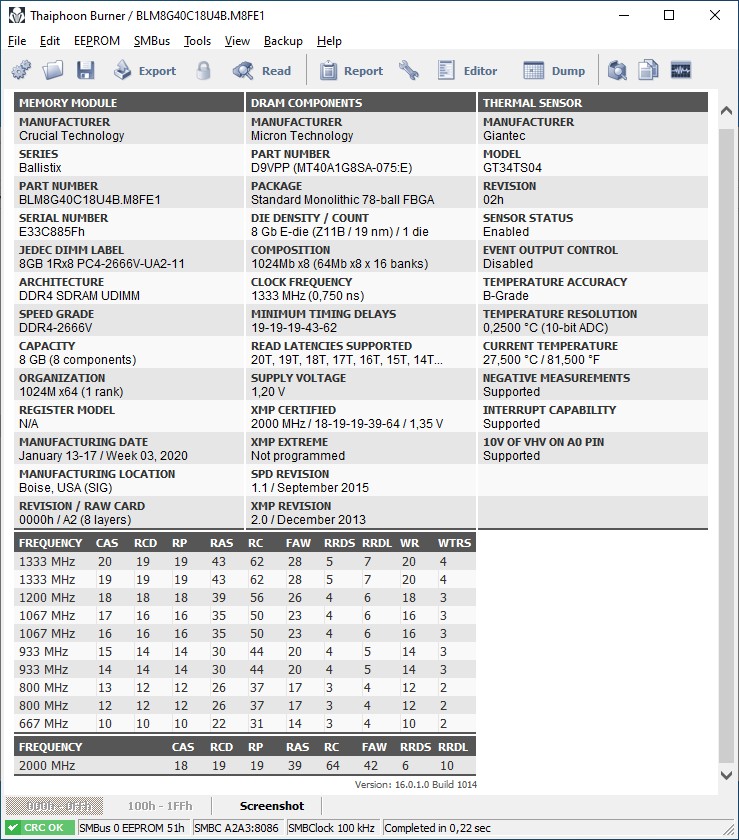

Меня не устраивает куратор темы, который не знает, что в Crucial Ballistix Max на 4400MHz и Crucial Ballistix Max на 4000MHz стоят разные чипы. Если нужно предоставлю скриншоты, чтобы доказать вашу безграмотность. Если взялись курировать данную тему, то нужно разбираться не только в Samsung B-die.
The KMS писал(а):
Можно какие-то доказательства с конкретными результатами разгона
Конrретные результаты разгона: Старший брат C9BKV, разгонный тест C9BLM.
И доказательство того, что в Crucial Ballistix Max на 4400MHz и Crucial Ballistix Max на 4000MHz стоят чипы с разным разгонным потенциалом от самой Micron:
Crucial Ballistix Max 4000MHz BLM2K8G40C18U4B чипы MT40A1G8SA-075M:E
BLM2K8G40C18U4B.jpg [ 180.46 КБ | Просмотров: 1369 ]
Crucial Ballistix Max 4400MHz BLM2K8G44C19U4B чипы CT40A1G8SA-045M:E
BLM2K8G44C19U4B.png [ 28.56 КБ | Просмотров: 1369 ]
Жду сравнения двух этих комплектов.

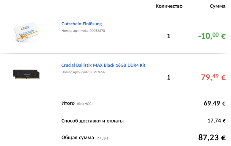

Регистрация: 03.10.2018
The KMS писал(а):
https://www.computeruniverse.net/ru/p/90753942
1. На 20% дороже.
2. Ничем не лучше.
The KMS писал(а):
Скинь мне результаты микронов XMP 4000 и 4400
Сам найдёшь, тестов море, кроме того сам производитель их ранжирует в разные категории, уже этого достаточно.
The KMS писал(а):
4 евро это уже 20%
у меня 87.23 € с доставкой! а ваши за 91,60 € + доставка 13,63 € + оплата картой 2,00 € =107,23 €
Ryzen 7 9700X\ASRock B650M-HDV/M.2\KINGBANK 7200MHz 16GB*2\Samsung PM9A1 1TB\Super Flower Leadex Titanium 750W
Последний раз редактировалось seavovk 13.01.2022 19:21, всего редактировалось 1 раз.
Можно скрин заказа, это что за акция щедрости такая от немцев была.

Можно скрин заказа, это что за акция щедрости такая.
Конечно, под спойлером. Кстати на 4000MHz и сейчас в наличии: https://www.computeruniverse.net/ru/p/90792661, на 4400 уже нет: https://www.computeruniverse.net/en/p/90792656
87,23.png [ 39.29 КБ | Просмотров: 1256 ]
The KMS писал(а):
Нет таких тестов, если бы ты понимал тему и матчасть
Тестов море, а матчасть ты сам не знаешь.
Если взялся курировать данную тему, то нужно разбираться не только в Samsung B-die. :bandhead:
У тебя и с математикой проблемы, ожидаемо. 10 евро это не 20% и в данном случае переплата 10 евро, более чем оправдана, специалист по Патриотам камрад Prof, подтвердит.
