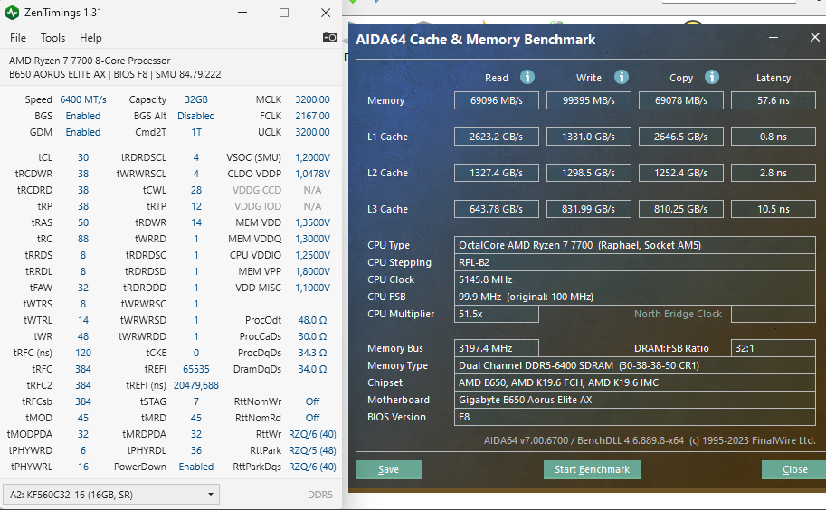

как у некоторых берет 102-106mhz
ну, всё что выше 103,93(сужу по своей мамане + это должна тянуть видюха и прочее оборудование) обычно удел спец мамань,
на твоей мамане поди-пойми ибо что такое на B650гиге: CPU Clock Control, Host Clock Value + как оно взаимодействует - мне неизвестно, Spread Spectrum Control&FCH Spread Spectrum надеюсь отключил.

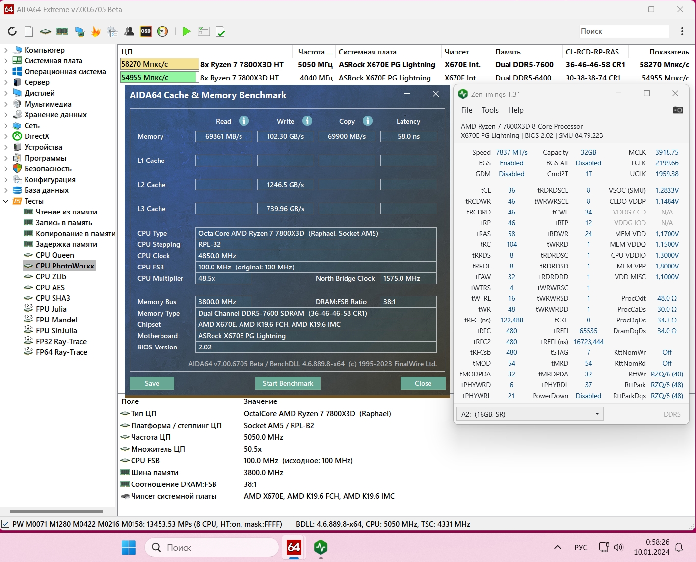

+ прикол(при прочих равных кроме шины соотв):
Если заводить чисто 7800 - то ошибки сразу вылазят
Eсли 7600@103.93 то 7899 :haha: норм, но и макс для шинной темы
Вывод напрашивается, что мой асрок хреново тренирует 7800
на @103.125 c FCLK=2100@103.125=2200 и с 7600@103.125=7837 вроде +- оптимум выходит↓(но это не точно ;) )
78003D@103.125_36-46-46&7837&2100-2200TM5.jpg [ 853.27 КБ | Просмотров: 2985 ]

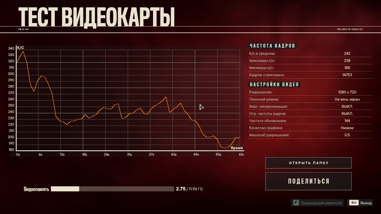

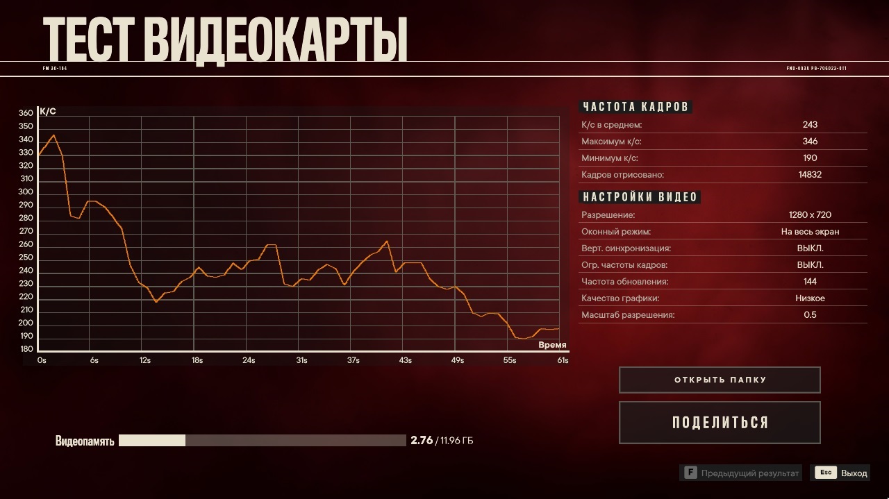

Прогнал в фар крае 8000CL36 и 6400CL30, вот что получилось:
8000:2200
8000.jpg [ 174.84 КБ | Просмотров: 2715 ]
6400:2200
6400.jpg [ 168.75 КБ | Просмотров: 2715 ]
7700X / Arctic LF3 360 / ASUS Strix X670E-F / 32Gb XPG@8000CL34 / AORUS 9070XT / SilverStone DA1000R

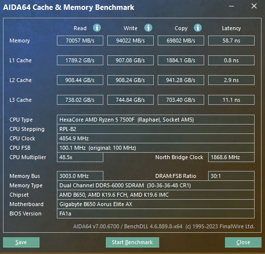

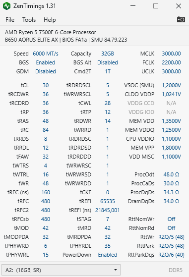

Регистрация: 22.11.2023

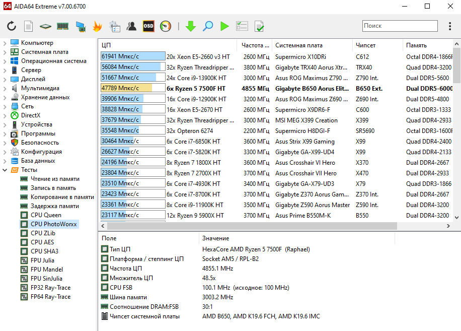

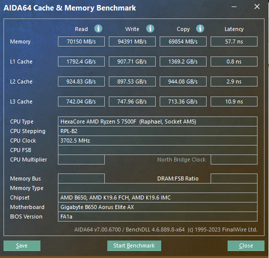

Провёл настройку памяти, решил оставить XMP значение 6000Mhz, так как разница с 6200Mhz у меня ничтожно мала, а напряжения прилично завышать нужно, особенно VSoC до 1.3v, боязно на постоянку оставлять, 1.2v конечно же ниже и лучше.
Оцените разгон ОЗУ, как думаете?
Правда Latency немного завышена, то 58нс аида показывает, то аж 60нс, хотелось бы ниже, но видимо тайминги уже не занизишь.
MCLK 6000Mhz
FCLK 2200Mhz
Процессор AMD Ryzen 5 7500F в андервольте с разлокаными лимитами -35 curve
Напряжения (разница со стоковым XMP значением):
VDD: 1.35v (stock)
VDDQ: 1.25v (stock)
VDDP: 1.025v (stock)
VPP: 1.8v (stock)
VDDIO: 1.1v (-0.25v)
VSOC: 1.2v (-0.1v)
Скорости AIDA64
Скорости.PNG [ 289.49 КБ | Просмотров: 2464 ]
Скорости AIDA64 в безопасном режиме
Скорости3 безопасный.PNG [ 287.8 КБ | Просмотров: 2464 ]
Скорости4 безопасный.PNG [ 287.84 КБ | Просмотров: 2464 ]
Тайминги ОЗУ
Тайминги.PNG [ 33.21 КБ | Просмотров: 2464 ]
