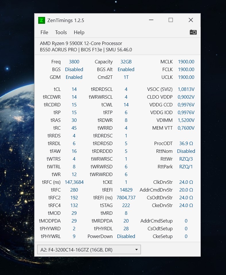

День добрый. Что-то ещё улучшить можно на текущий момент без дальнейшего повышения напряжения?
4.jpg [ 154.63 КБ | Просмотров: 7215 ]
Ошибок нет.
ЗЫ. при GDM=on нечетные тайминги, типа tRCDRD, разве не должны сбрасываться вверх? Или это справедливо только для tCL и tCWL? Что-то я запутался :bandhead:

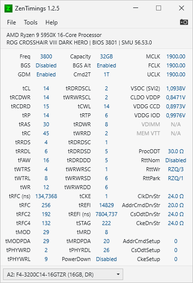

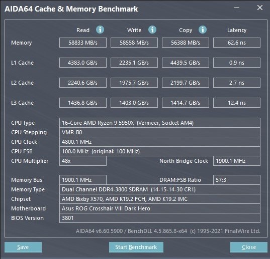

Castlesairus
Вот у меня на воде при 1.5v погляди конфиг для примера
ZenTimings_3800cl14-30.png [ 32.84 КБ | Просмотров: 7207 ]
Aida64-3800cl14-30.jpg [ 106.82 КБ | Просмотров: 7207 ]
tRCDRD=14 не берёт? Сколько при полной нагрузке температура, если не секрет?
Неа,не стартует.
Температура максимум 42 градуса плашек при 1.5-1.55v.

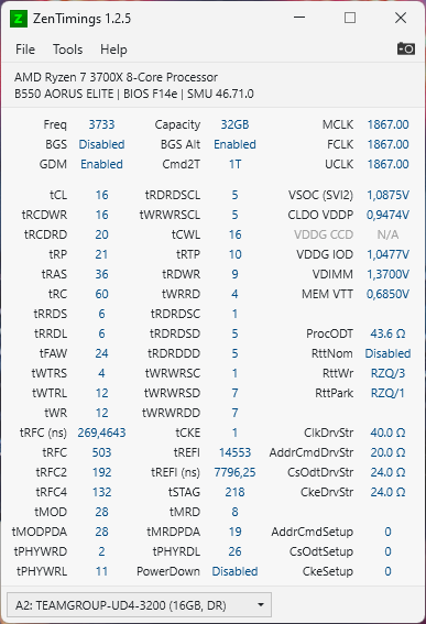

Друзья, всем привет. Нужна ваша помощь.. ну хоть кто-то.. Сразу скажу свою систему:
Ryzen 3700X (Auto OC + PBO), AORUS B550 Elite V1, Team Group T-Force Night Hawk RGB [TF1D432G3200HC16CDC01].
В данный момент стоит разгон в 3666 Mhz на Fast-пресете. Но уже 3 месяца не могу стабилизировать ситуацию, разгоняю память на 3733, память проходит сложные тесты от 1usmus и Anta777, по два часа каждый тест. Но как только захожу в игру (Ведьмак 3/Warzone) 5-10 минут и ребут. Как стабилизировать память? Может упустил что-то?

MurkLyaMurk Пройди Linpack Xtreme 1.1.5 из шапки.

Ну, 1 минуту прошел и ПК в ребут ушел, с теми значениями, что вы подправили) Что можно еще для стабильности?
А при чем тут оператива, если ты тестируешь ЦП, настраивай железо сначала, если есть невязки это уже другое дело.
Дак, в стоке так-же, т.е тесты отлично проходит, аида тоже, но вот игры и чуть тяжелее - ребут)
Именно про 3733, напруга на 1.39 поможет стабилизировать или не?

MurkLyaMurk скрин приложи HWINFO, пройденного линпака с 10 итерациями и пройденного ТМ5 экстрим от Анты. При чем тут напруга, если у тебя якобы конфиг ТМ5 спокойно проходит.
