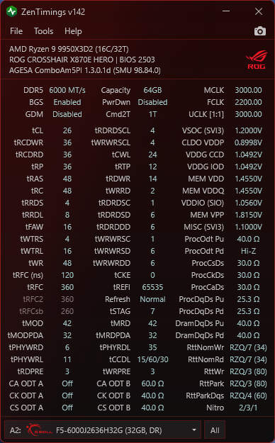

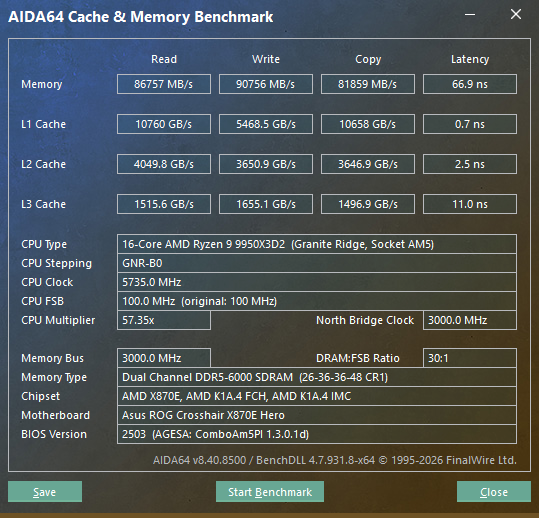

GENA-NA писал(а):
Всем здравия.
После комплексного разгона заметил в тестах Aida64 существенное снижение скорости записи ОЗУ. Почему такое происходит? Возможно ли поднять и главное нужно ли?
После разгона сбоев и вылетов нет, FPS существенно вырос.
ОС Windows 11 Pro
Процессор AMD Ryzen 9 9950X3D2
Материнская плата Asus ROG Crosshair Hero X870E AM5
ОЗУ G.Skill Trident Z5 Neo RGB DDR5 AMD EXPO 6000 MT/s CL26-36-36-96 1.45V
Видеокарта Asus RTX5080 ROG Astral OC Edition 16 Gb PCIe 5.0x16
SSD M.2 Kingston Fury Renegade G5 NVMe 2280 PCIe 5.0x4 2000 Gb
СЖО Arctic Liquid Freezer III Pro 420 A-RGB
Блок питания Lian Li SX 1200W 80+ Platinum ATX 3.1
Разобрался.
Причина снижения записи была в AI Cache Boost = Enabled. Установил Auto и забыл о проблеме.

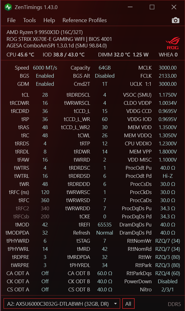

smile-777 писал(а):
GENA-NA, попробуй ручками так выставить:
6000C28
ZT_6000.png [ 119.49 КБ | Просмотров: 737 ]

Немного подкрутил.
Z_Tuned_GDMoff.png [ 66.73 КБ | Просмотров: 850 ]
A_Tuned_GDMoff.png [ 253.92 КБ | Просмотров: 850 ]

GENA-NA писал(а):
Немного подкрутил.
Ну вот, другое дело ))
А тут неоднократно писали, что всякие лгбт ускорители только вредят в конечном итоге ))
