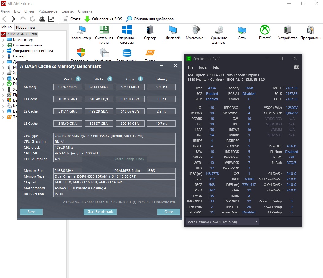

Победил я свою оперативу. Выше 4133 с настройкой руками не хотела идти. Попробовал загрузить xmp профиль и выставил руками 4333 и ИФ синхронно, с напругой 1,52в. И загрузилась :super: Потыкал тайминги, чтобы и тест держала и в 3д нагрузке не падала, посмотрите и дайте совет, что еще увеличить/уменьшить.
4333.jpg [ 227.43 КБ | Просмотров: 776 ]
4400 тоже держит, но там уже 1,55в нужно на память, боязно на 24/7 столько давать.
R3 Pro 4350g@4200, Wraith Max RGB, Asrock B550 Phantom Gaming 4, G.Skill TRIDENT Z RGB@4200cl16, LiteOn MU X1 512GB, Open Stand, Corsair CX750M

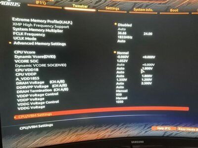

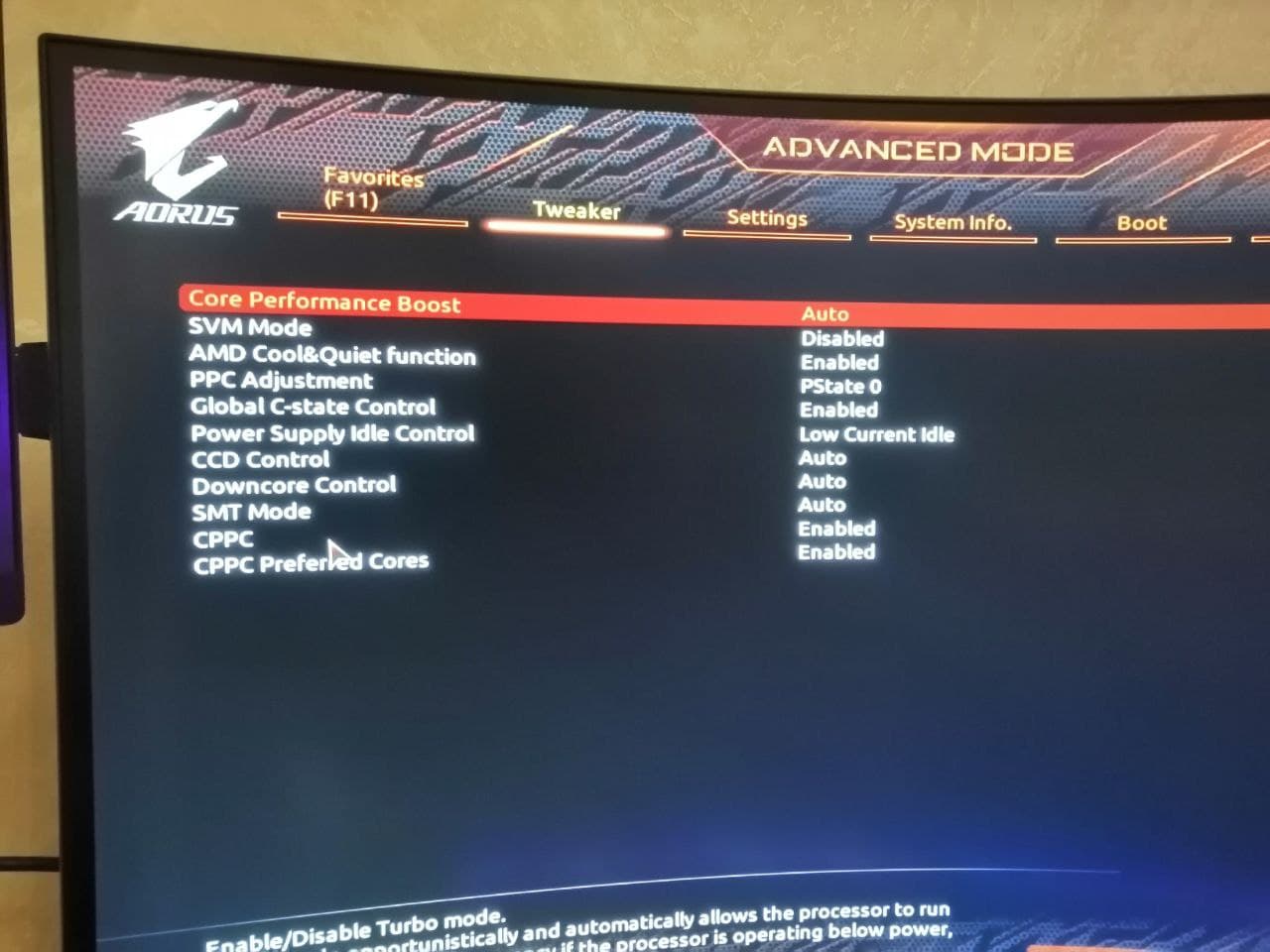

photo_2022-01-16_16-11-16 (2).jpg [ 97.84 КБ | Просмотров: 752 ]
photo_2022-01-16_16-11-16.jpg [ 87.8 КБ | Просмотров: 752 ]
Тут либо два варианта: либо у меня проц с браком, либо надо ждать новый биос (с новой агесой).
P.S По идее настройка проца правильная. Но если чет не то, отпишите)

MurkLyaMurk писал(а):
А по поводу проца скажу, что на данный момент стоит Auto OC + PBO (с лимитами от мамки) + оффсет -0.60.
Все сбрось в авто, включая память и пройди линпак.

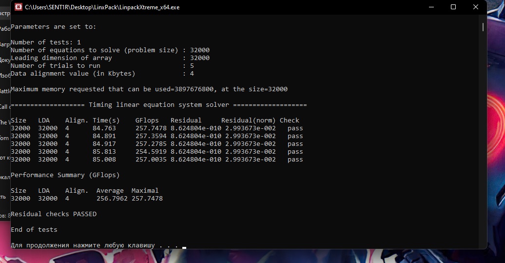

Регистрация: 17.02.2019

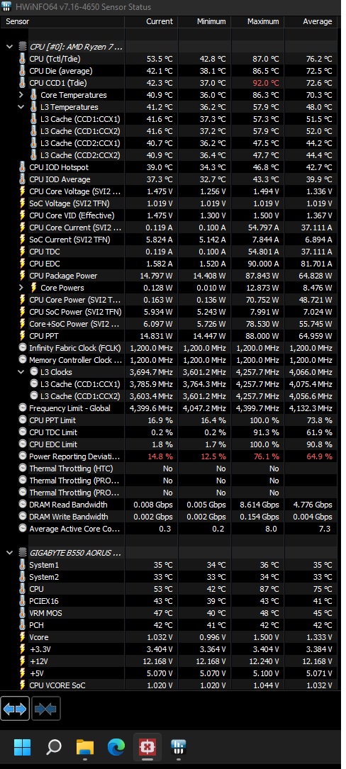

Без имени44.jpg [ 277.75 КБ | Просмотров: 742 ]
Без и222мени.jpg [ 138.46 КБ | Просмотров: 742 ]

Куратор темы
Регистрация: 02.05.2020
Фото: 22
MurkLyaMurk вывод настройка процессора была неверной. Теперь ничего не трогай в его настройке, а приведи в порядок память, проц пару дней не трогай, работай в дефолте, но с настроенной памятью.

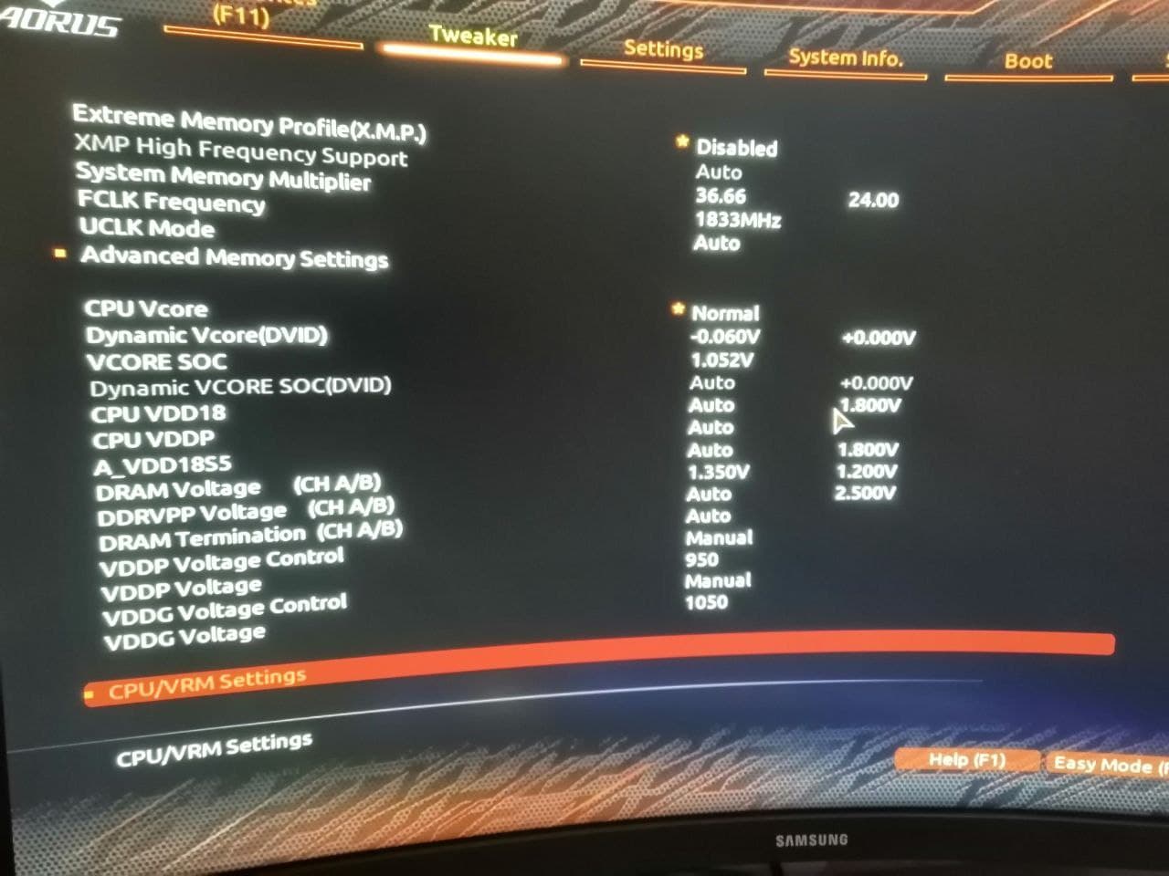

Регистрация: 09.07.2021
R5 PRO 4650G
GIGABYTE AORUS ELITE B550M
2x8 Crucial Ballistix BL8G32C16U4RL.M8FE 1.42V
The KMS
Проц:Ryzen 5 pro 4650g
Озу: BL16G32C16U4RL
Мать:Gigabyte b550m aorus elite rev1.0
Что-то не так у вас с настройкой.
The KMS
Или 800mhz разница в частоте проца может повысить memlatency на 5ns ?

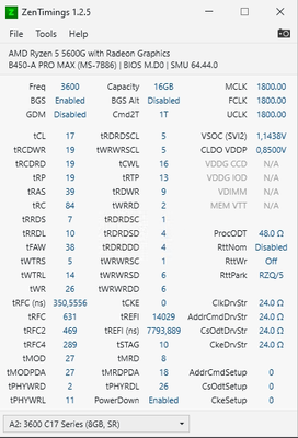

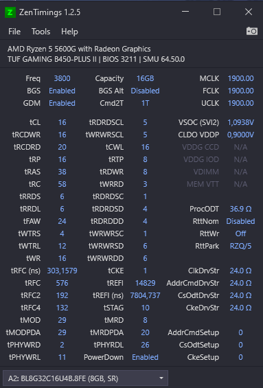

Регистрация: 16.01.2022
Можно разогнать хотя бы +200 mHz или это максимум с этими чипами?
DRAM Voltage: 1,36
Заранее спасибо
Процессор: AMD Ryzen 5600g (4,5 ГГц, Cpu voltage 1,35V , CPU NB/Soc voltage 1,15 V
Видеокарта: Vega 7
Оперативная память:Viper Steel DDR4 16GB (2 x 8GB) 3600MHz| XPM 17-19-19-39 1.35V
Материнская плата: B450-A PRO MAX
Блок питания: Chieftec BBS-600S
BIOS: 7B86vMD 05/17/2021
ZetTimings.png [ 57.11 КБ | Просмотров: 671 ]
Th.png [ 144.09 КБ | Просмотров: 671 ]
Возможно ли вывести модули из строя путём неправильного выставления сопротивления ?
Последний раз редактировалось Shreder_235 16.01.2022 19:05, всего редактировалось 2 раз(а).
Регистрация: 30.04.2013
можно trcd подними

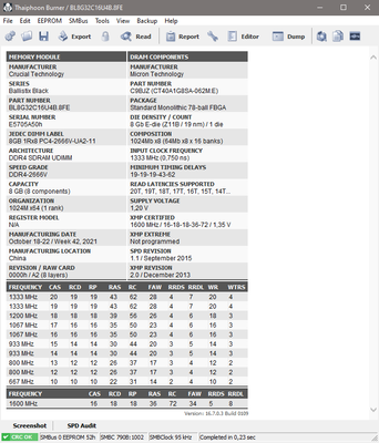

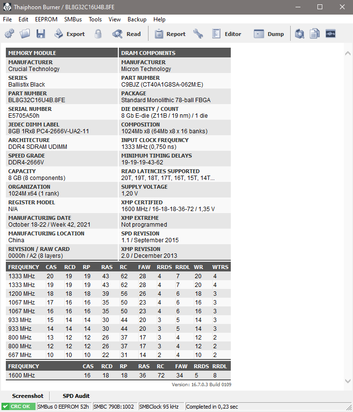

Регистрация: 06.01.2022
Прошу помощи почему когда выстовляю TRRDS 4 и TFAW 16 сыпется ошибки? в чем мб проблема? в первичных тайменгах мб? Dramm Voltage 1.4v \ SOC 1.1v. (Gear Down mode и CAD_BUS) может влиять на это? что TRRDS 4 Ошибки сыпет?. Благодарю за ответы
7.png [ 63.19 КБ | Просмотров: 877 ]
hiho.png [ 50.42 КБ | Просмотров: 877 ]
R5 5600G / Asus TUF GAMING B450 PLUS II / Crucial Ballistix 3200 [BL8G32C16U4B.8FE]2x8(Micron E-die)
