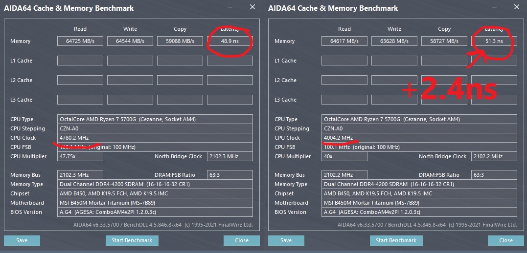

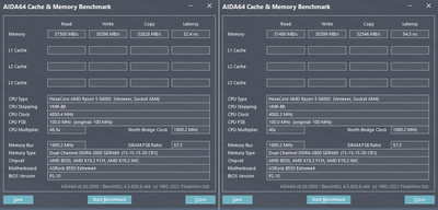

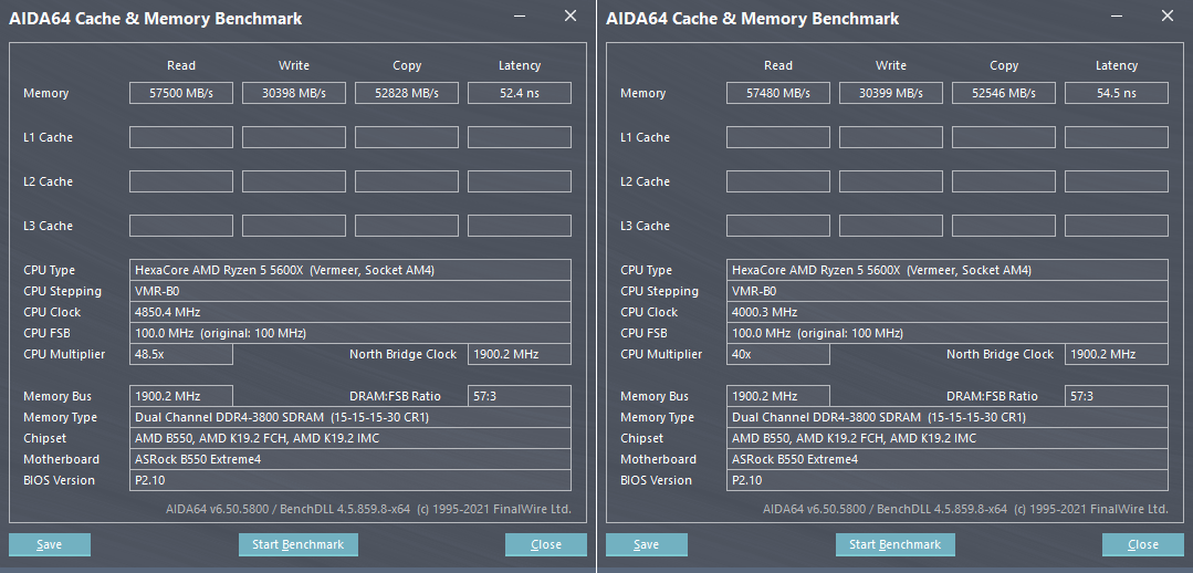

The KMS писал(а):
да конечно, но только на одночиплетнике, на 5950 5900, поднятие частоты даже до 5000, не так влияет на латентность, про АПУ не скажу.
Ну хз... ~ 2ns на 5600Х
CCLK 4000 vs 4850
cachemem-CCLK-4000-vs-4850.png [ 213.81 КБ | Просмотров: 876 ]
Как на Cezanne завтра гляну, но скорее всего точно не 5ns )
UPDATE:
Точно не 5 нс
4200-cl16-cclk-4000-vs-4850.png [ 228.8 КБ | Просмотров: 681 ]
PJVol @OCN, Anandtech

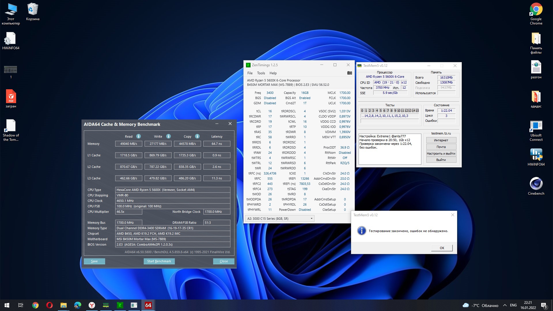

Регистрация: 06.01.2022
Andy-S писал(а):
ElisTaR писал(а):
в чем мб проблема?
Встройка в разгоне? Power down - disabled
Все в стоке. озу ток гоню
R5 5600G / Asus TUF GAMING B450 PLUS II / Crucial Ballistix 3200 [BL8G32C16U4B.8FE]2x8(Micron E-die)

leve1ord писал(а):
Вот поэтому я и спрашиваю, что и где не так
А вы бы настройки свои выложили бы для начала. Напр. в каком режиме проц работает, xmp профиль памяти из дампа тайфуна, сколько выставлено cldo_vddp.
A так... почему tRCDWR и tRР 18 - непонятно. GDM - вопрос веры больше, но b-die SR могут без него прекрасно обходиться. tRFC может слишком низкий, я бы меньше 145-150нс не ставил. tRAS 32, tRC 48, tRFC 320, rdwr/wrrd 9/1 или 9/2, addrcmd 20 ом.

vol2008 я точно помню, что на 4200, при стандартном бусте 4650, было в районе 50.5ns, 4850 49ns, могу ошибаться немного, давно было дело)
На профильном сделаю на досуге тест подобный.

The KMS
Можно допустить +/- 0.5 ns погрешности, просто 5ns как-то не укладывается в голове )
Кстати глянул на xmp профиль этих gskill c17-18 - судя по тайфуну, бин получше моих kfa2, потому и интересно стало, как можно с 4333 CL16 получить 52ns memlatency. Завтра гляну, поедут мои с таким пресетом или нет, но вроде с 1T для них уже 4266 cl16 тяжко было.
