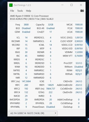

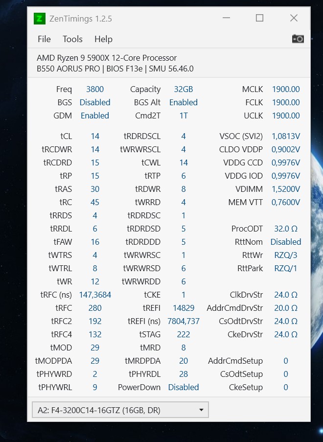

Здравствуйте. Собираюсь приобрести G.Skill F4-3200C14D-32GTZ. У меня Ryzen 3800X на Asus Tuf b450 Pro Gaming.
Подскажите, пожалуйста, не слишком ли крутые тайминги для этой памяти в калькуляторе (которые на скрине)?
Или там если из Тайфун Бернера импортировать XMP, то они подкорректируются до приемлемых значений?
Скрин.jpg [ 285.77 КБ | Просмотров: 1039 ]

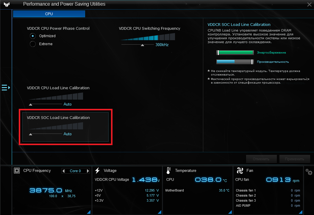

Регистрация: 06.01.2022

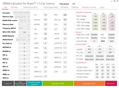

SOC LLC [Auto] или [Extreme] выставлять? дайте сылку плз на ТМ5 рабочий с шапки не качает
2.png [ 203.69 КБ | Просмотров: 1030 ]
Экстрим, если встройка в разгоне.
Нормальные тайминги

Регистрация: 22.07.2017
Castlesairus писал(а):
Нормальные тайминги
Без особых проблем так разгоняется, что ли?

Регистрация: 22.01.2019
Откуда: Usa
Вполне. Как раз тот комплект, что хочешь брать.
5.jpg [ 129.35 КБ | Просмотров: 973 ]

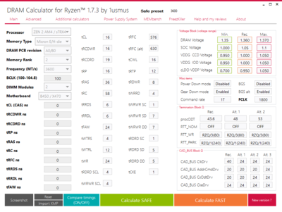

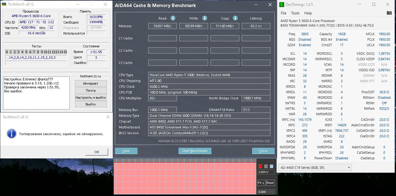

Регистрация: 06.03.2021
Asus TUF b450m pro s (bios 3211)
5600g + 6600XT
crucial 2x16G 4UB 3000MHz cl15
в общем разогнал до 3600, но задержки какие-то конские получились :(
ставил тайминги как в калькуляторе. правда я не знаю где ставить BGS
что надо крутить в биосе?
Комментарий к файлу: калькулятор
dram calc.png [ 66.87 КБ | Просмотров: 940 ]
Комментарий к файлу: аида
cachemem.png [ 101.01 КБ | Просмотров: 940 ]

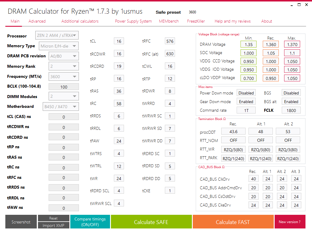

andree322 писал(а):
2 планки по 8 гигабайт. micron h-die.
Пробовать поднимать частоту, если не едет настраивать на текущей.

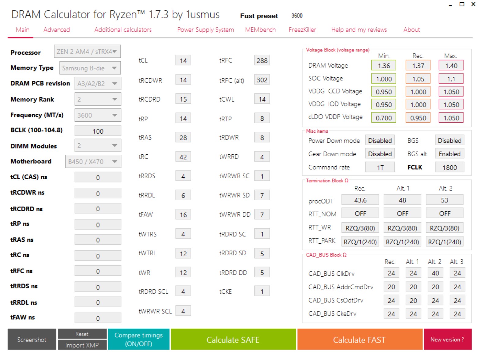

Без принудительного обдува на модули, об cl14 можно забыть.

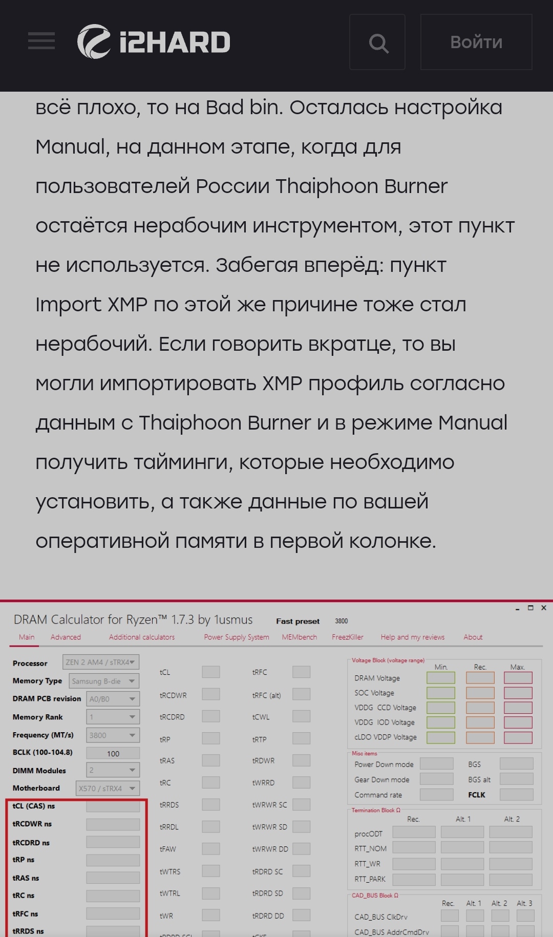

То есть над памятью отдельный вентилятор должен быть? Такого вообще ни у кого не видел, хе-хе.
Получается, через калькулятор не получится разогнать, если без этого самого принудительного обдува? Я рассчитывал через калькулятор. Сам-то я вряд ли смогу.
Что значит этот пункт в статье по калькулятору? "когда для пользователей России Thaiphoon Burner остаётся нерабочим инструментом" То есть сейчас импорт XMP вообще не работает?
скрин
IMG_20220118_075932.jpg [ 371.97 КБ | Просмотров: 896 ]

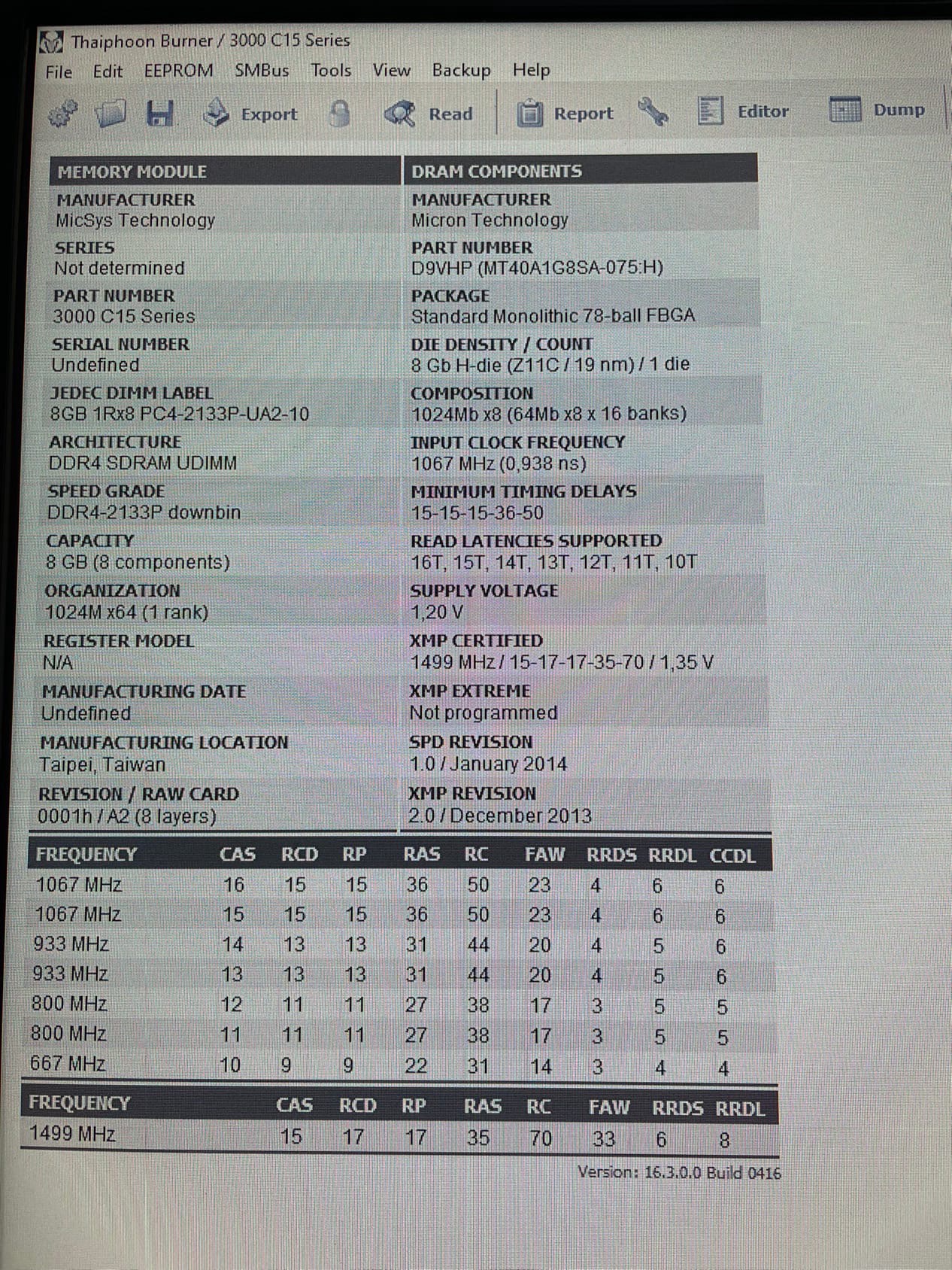

Регистрация: 17.01.2022
Частота выше не поднимается. А на текущей частоте все настроено под под 0 и уменьшение одного из таймингов сразу ведет к ошибкам. Неужели микрон h-die так плохо гонится или я что-то не так выставил?
Почему? У меня же едет. В предельной нагрузке во время теста не видел выше 49 и 52 градуса по планкам, если судить по датчикам. А в этот момент видеокарта жарилась в фурмарке и добавляла температуру комплектующим
Правда, в корпусе организована хорошая вентиляция, но без колхозинга кулеров на плашки. Колхозить планировал для tRCDRD=14 и 1.55в, но, судя по всему, без толку, раз даже у товарища на воде не едет 14
Добавлено спустя 1 час 43 минуты 37 секунд:
скрин
IMG_20220118_075932.jpg[/[attachment=0]IMG_20220118_075932.jpg
Колхозят вентиляторы над памятью для достижения рекордов разгона и при сильно повышенном напряжении. А двуранговые планки при cl14 хорошо греются. По поводу калькулятора - он спокойно выдаёт тайминги для 3800мгц fast preset. Без какого либо напряга, думаю, возьмётся 16 16 16 16 32. Если повезет с отключением GearDown mode - поедет и 15 15 15 15 30 45. Захочется лучше - нужно будет следить за температурами памяти при настройке и подумать об улучшении продуваемости.
По поводу Thaiphoon Burner - насколько я помню, автор утилиты обиделся то ли на Россию, то ли на всё СНГ. Да и не нужен особо для твоего будущего комплекта тайфун, имхо. Там 100% b-die, примерами разгона которого увалена вся тема и шапка
Я про такое вообще не слышал.
Ну, это явно не для меня :)
Я просто думал, что с тайфуном калькулятор точнее тайминги подскажет. Но если и стандартные нормальные, то это хорошо. Так-то программа работает.
Не больше 60 градусов должно быть? Продуваемость у меня нормальная, вроде. Три Noctua Redux на вдув, две на выдув (даже со специальной крыльчаткой которые). Передняя крышка корпуса перфорированная. Единственное, в моей материнской плате нельзя задать кривую вентиляторов от температуры гпу, так было бы намного лучше. А то иногда еле крутятся. Но не думаю, что у меня там прямо печка.
А 3800 CL16 больше греется, чем 3600 CL14? По идее же на 3800 CL16 пропускная способность и задержка должны быть лучше. Поэтому если я правильно понимаю — если будет проблема с температурой, то лучше выставить 3600 МГц.
И на сколько я знаю, на 3800 МГц может включиться делить IF 2:1. Вроде же не у всех на 3800 IF работает 1:1.
Вот такая память, она должна быть по типу micron e-die
ZPw8_iUrGdU.jpg [ 968.38 КБ | Просмотров: 824 ]
